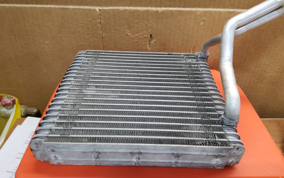

Итак: испаритель кондиционера ВАЗ-21214, вроде как алюминиевый (может сплав какой), хочу защитить от окисления и последующего повреждения. Переделываю печку и подумываю установить сверху/снизу радиатора печки. Так вот: чем обработать испаритель, каким методом? Пожалуйста черканите.

Летом он не окислится, зимой картонка защитит от реагентов с дороги!
Я бы попробовал жидким цинком хз только как он с алюминием
На япошках крашеные они черным составом каким то хз каким)
От окисления поможет окисление, электролит, медный купорос и дистиллированная вода, пропорции не помню, но если в этот раствор окунуть металл, он омедниться а если ещё и под напряжением это сделать, то будет гальваника, с хорошим слоем
Маслом нейтральным побрызгай, -шутка) не нужно с ним ничего делать.
Ну он уже начал покрываться. Я боюсь что дальше будет хуже, т.к. он первый на пути воздушного потока будет.
В смысле защитить от окисления? Снаружи? Алюминий сверху имеет слой окисла, он защищает сам по себе нижние слои металла оксидной пленкой.
Я бы не чем не обрабатывал. Есть шанс, что он быстрее "засрётся". Переодически делать промывку специальным химсоставом для тосола и антифриза.
Испаритель кондиционера (не радиатор отопителя), там фреон.
Под фреон медь нужна☝️
На многих японцах стоят не медные, да и далеко ходить не нужно, трубки кандюка тоже не медь
