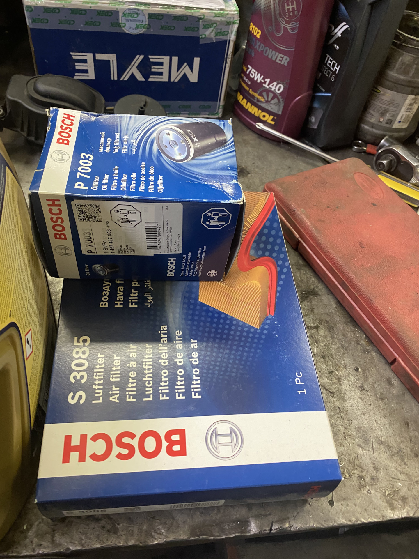

Прошло 7 тыс км. Все как обычно:
-масло Роснефть
— фильтр масляный Bosch
— фильтр воздушный Bosch
Машина съела 1,5л масла. Под подозрение попал квкг, т.к. на рабочем двигателе пробку на маслозаливной горловине присасывало. Да и при визуальном осмотре сам клапан и трубки были в масляном налете.
Последний раз КВКГ было 106 тыс. км на 307 тыс. км.
www.drive2.ru/l/548752785479303705/
До этого я покупал какой в шубе (для авто эксплуатируемых в странах с холодным климатом). В этот раз взял клапан квкг без шубы т.к. такой клапан был дешевле, шубу снял со старого квкг на новый. При вскрытии мембрана оказалась заломлена по краю хоть и была целой.
Соответственно намыл дроссел, клапан холостого хода, дису (диса в хорошем состоянии без люфтов и мембрана себя хорошо чувствует.) теперь будем наблюдать за расходом масла.
Так же в процессе осмотра под замену попал приводной ремень, последний раз ремень менял во время большого ТО на 385 тыс км www.drive2.ru/l/601273982037002528/. Поставил Ina из кит комплекта. Прошел ремень не много 27 тыс км. Хотя до этого был ремень Continental отходил около 90 тыс и то поменял по пробегу, а не по стостоянию. А тут прям огорчила Ina хотя на ремень не капал антифриз. Да и вообще тех жидкости как то активно не вытекают с моего двс. Но ремень оказался печальным. Пришлось покупать ремень в тридорого в соседнем сервисе. Но на этот раз Continental.
