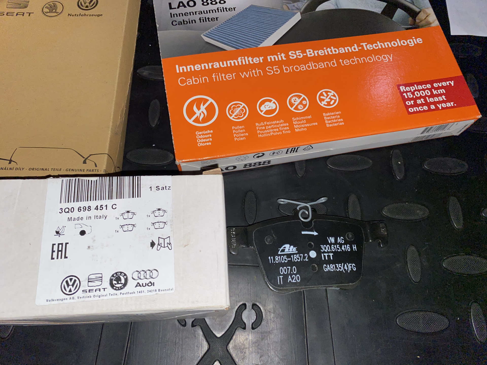

Ранее тут писал www.drive2.ru/l/594645576188995275/ как заменили по ТПИ диски+колодки.

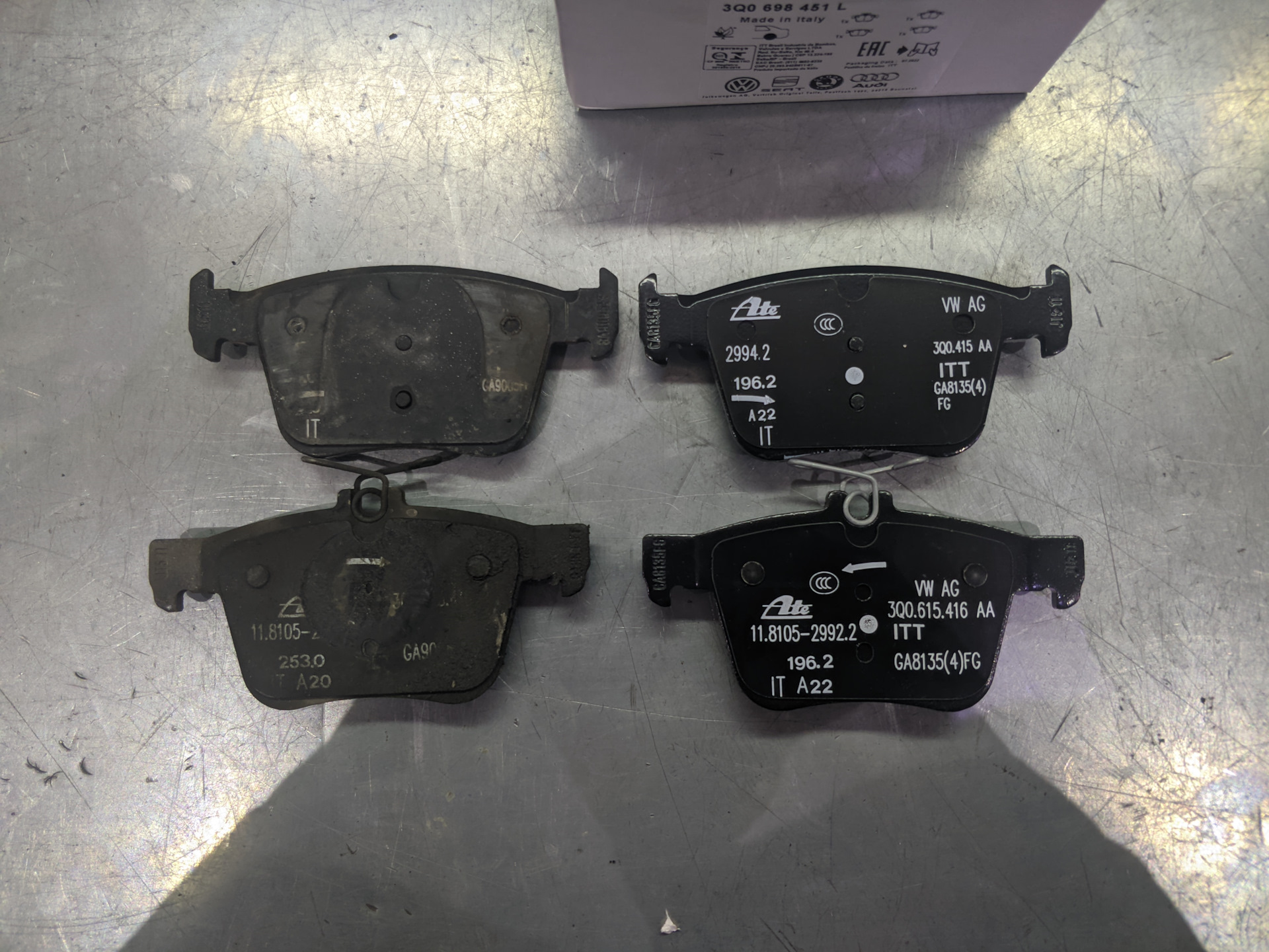

При замене мне поставили обычные колодки 3Q0698451C (не Ferodo 5G0698451) и…
Сейчас проехав 25000 могу сказать что проблема «прилипания» феродо (фрикционного материала) к диску полностью ушла вместе с гулом который был при торможении ранее.
стирание за 25000 фото ниже
то есть родные колодки к 30000 www.drive2.ru/l/594645576188995275/ были почти стертые а сейчас износ около 60% только
Ощм всем язвителям и умникам, которые мне затирали что 3Q0698451C гавно, а нужно было ставить Ferodo 5G0698451 передаю пламенный привет и лучи поноса.
А остальным ровных дорог.

Мне на прошлой неделе заменили вот на такие вместе с дисками. Буду наблюдать.
Это обычные не феродо
Moorzeack
А фото самой колодки есть? Там где надписи.
Да, тот же GA8135… А стоял 9005.
