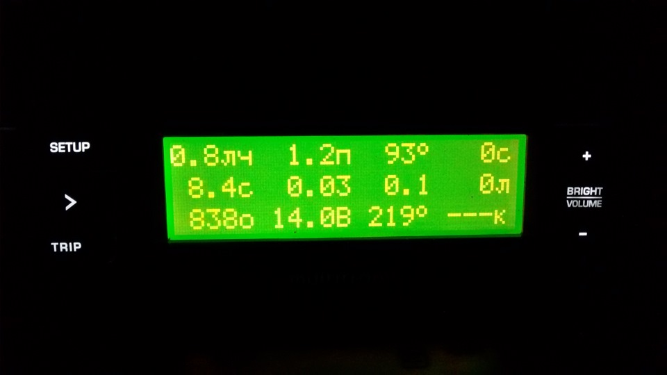

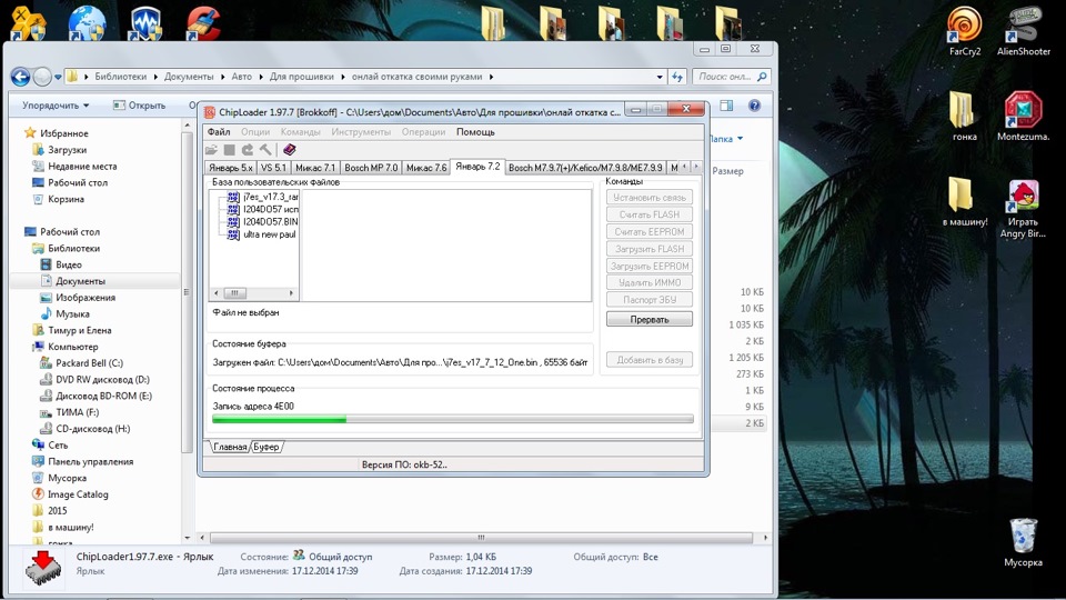

Давненько я ничего не писал в журнале, потому как ничего особого не происходило с машиной. Наконец я созрел и сделал под себя прошивку на базе j7es_v17_7_12. и сегодня прошил тачку. Напомню из нестандартного железа стоит Дроссельная заслонка на 52 мм, паук стингер 4-2-1 и распредвал ОКБ двигатель 52, не помню откуда, но у меня была прошивка заточенная под этот вал, скачивал его здесь, с нашего сайта и вот его я подогнал под себя. БЦН и ПЦН взял откатанные с прошлой прошивки) Результат конечно порадовал, стал довольнее Слона))) и так, заливаю прошивку:
что в итоге изменилось: смотрим две фотки

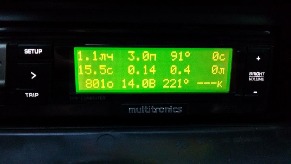

и
расход на холостых 0.8 литра против 1.1)))) по расходу еще не могу сказать, поезжу месяц, потом выложу результат!
