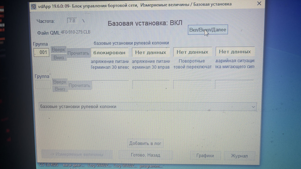

Заметил, что после капиталки, руль стал подниматься не на ту высоту, на которой мне комфортно. Во время ремонта двигателя снимали аккумулятор и видимо сбилась адаптация.

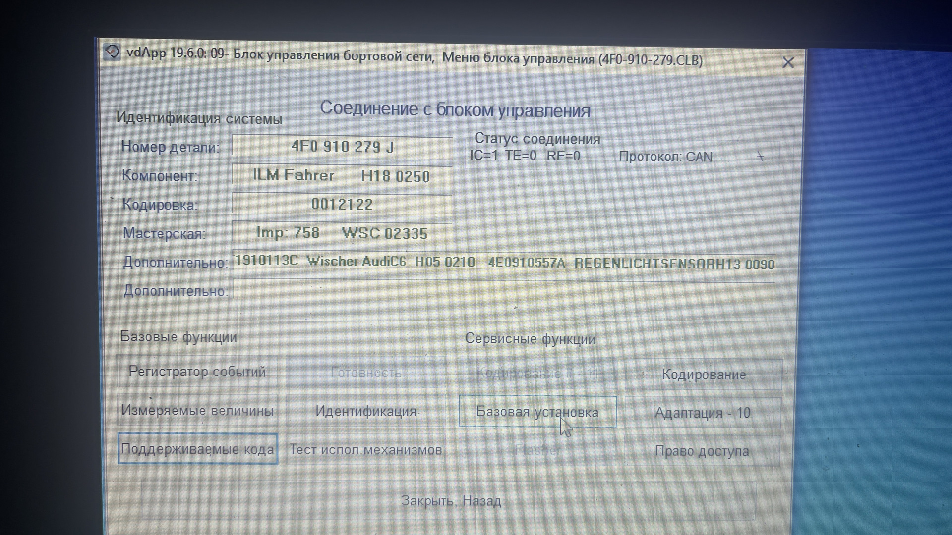

В результате для решения проблемы, нужно, например через Васю Диагноста:

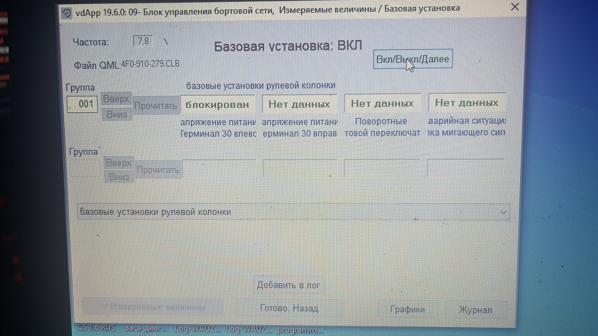

1) Зайти в 09 Блок управления бортовой сети
2) Выбрать «Базовые установки»
3) Выбрать базовые установки рулевой колонки группа 1
4) Нажать Вкл/Выкл/Далее
Запчасти на фото: 910279
Руль примет крайние возможные положения в регулировке и потом будет нормально регулироваться джойстиком.
Таким образом вернул удобное для себя положение руля.
