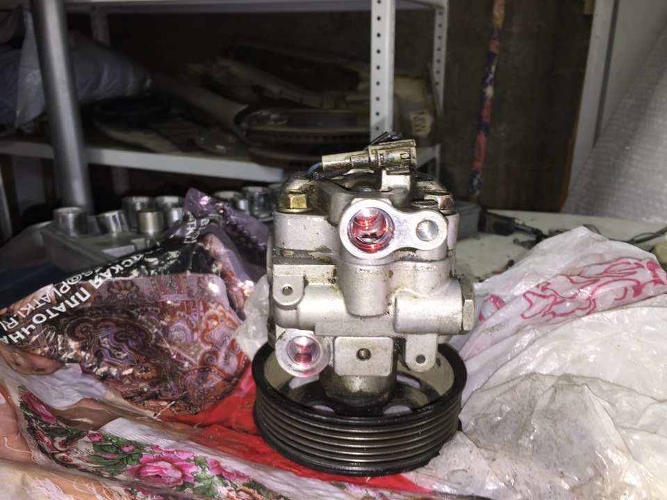

Вот и сбылась мечта — в руки мне попал ГУР от EZ30. Давно мечтал его разобрать и перебрать, посмотреть, что там внутри и что может там так гудеть. Попал ко мне как раз гудящий ГУР. Спасибо Владимиру — это его гур.
Итак.
Пациент на столе

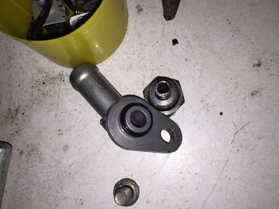

Откручиваем вводной щтуцер — резинка на нем вроде-как в хорошем состоянии, явно меняная — оно из мест, откуда может сосать воздух
Открученный штуцер и одна из пробочек с пружинкой — подпружинивает что-то, зачем, мне пока не ясно, выясним при сборке

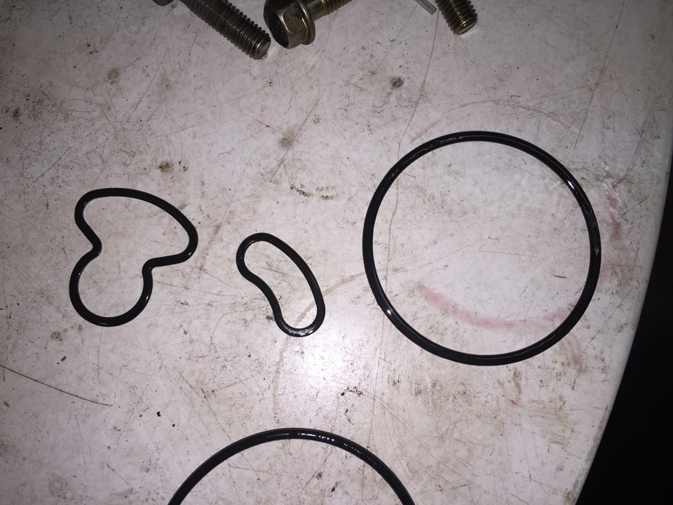

ГУР пополам — здесь видны 2 маленьких резиновых кольца — они дубовые, герметичность нарушена, кольца ломаются в руках. Большое кольцо также задубевшее.

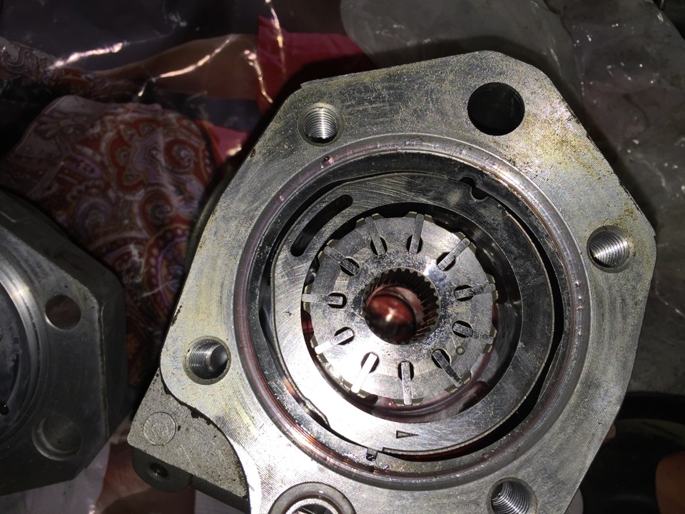

Внутренности готовы к эксгумации
Первая партия внутренностей. Ротор имеет кучу пластинок. С внешней стороны они слегка закруглены и закалены, судя по цвету. Со стороны к валу — плоские.

Далее вытаскиваем обойму насоса и пластину распределения потоков — на ней явный следы задиров — под шлифовку его.
Все изъяли из корпуса и видим последние резинки — тоже задубевшие — они тоже влияют на жужжание гура
Пластин распределения потоков вид сзади — все гуд, трущихся деталей нет
А вот вид со стороны, где крутится ротор — видно задиры и места трения деталей

Колечки — часть уже купил — видно где новые и где старые
А вот эти еще не купил — возьму с собой корпус ГУР для подбора на месте — а тот такой формы я их вряд-ли найду, только кольца пресовать в пазы
В общем ничего сложного в разборе нет. Можно отдефектовать все резиновые кольца и некольца и заменить — они явно изношены. Платину распределения потоков необходимо шлифануть. И на такую-же толщину шлифануть корпус ГУР в месте стыка со второй половиной на 3-м фото, чтобы не нарушить зазоры в насосе. Думаю все эти процедуры восстановят работоспособность ГУРа. Задиры появились явно не просто так — где-то попал мусор, мое предположение — кто-то пробил сеточку в бачке гура и пустил в насос крупные частички выработки рейки — так-что не вздумайте пробивать эту сеточку, не поленитесь и промойте лучше ее карбклинером — хоть на немного но поможет. Та часть резиновых колец, что я купил, обошлась мне пока в 150 рублей в магазине "Резинотехника". Полный бюджет будет уже в статье сборка ГУРа.
