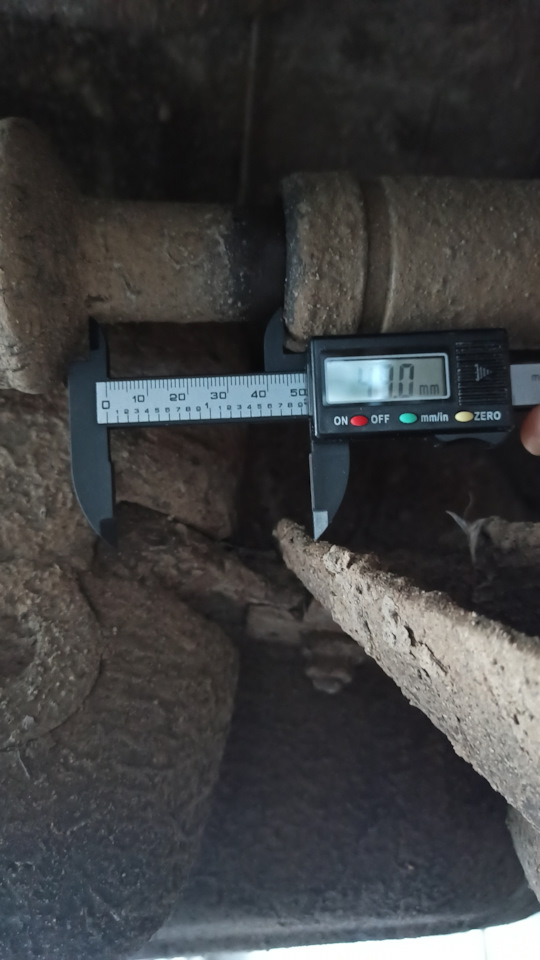

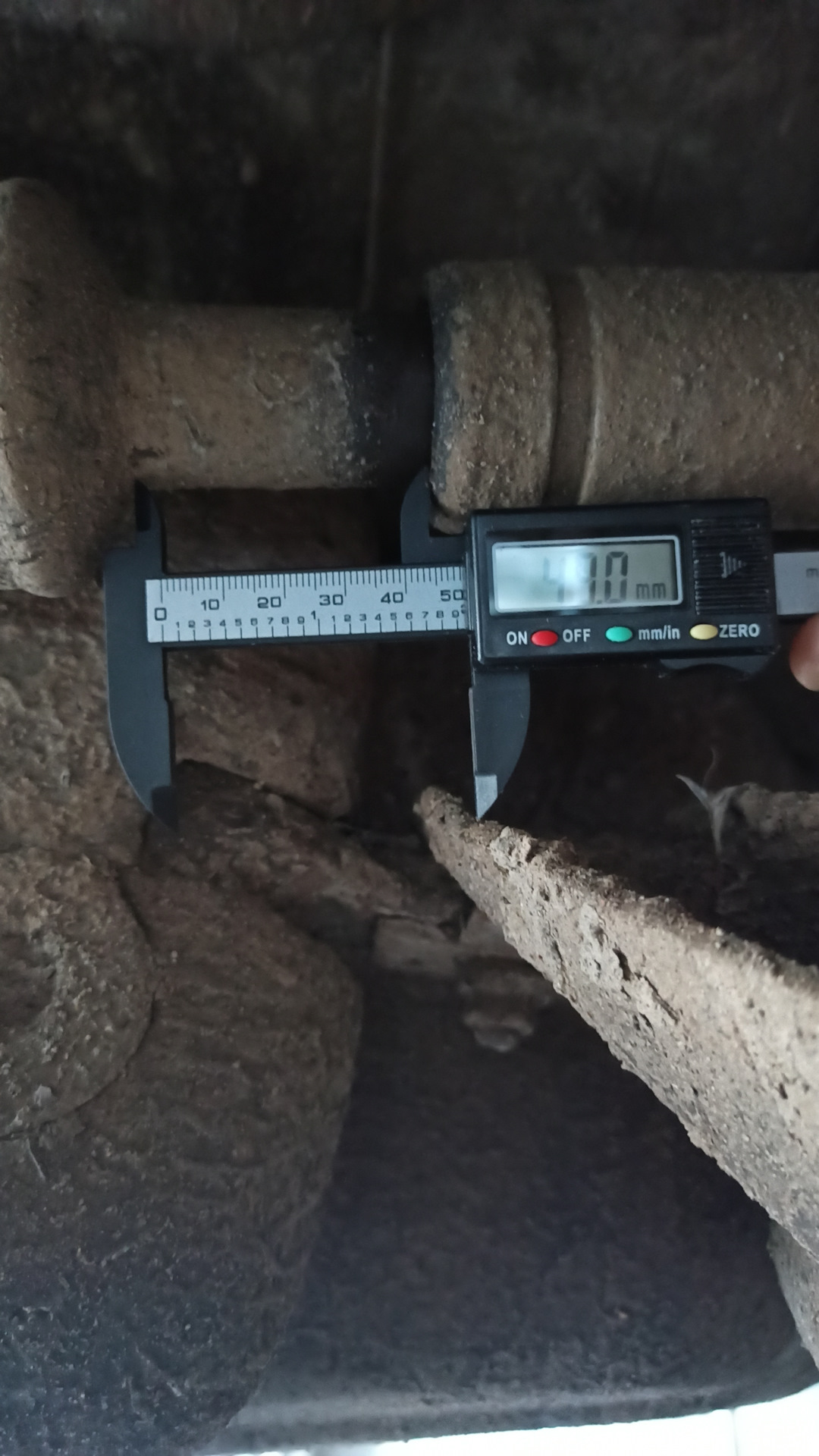

Началось все с того, что после покупки авто, и первой скоростной езды на п\п, была обнаружена вибрация после 80км\ч. Явление пренеприятнейшее, и захотелось его исправить. Вариантов собственно несколько,
Покупка нового кардана — 40 000тг,
покупка б\у кардана — 20 000тг и нет уверенности что он не будет такой-же.
переделка на кардан от уаза — где-то 8 — 20тыс тг,
Или же воспользоваться вот таким способом ремонта от нашего комрада Dinyaridder
Решение по стоимости = 5 000тг, и было в итоге взято на вооружение.

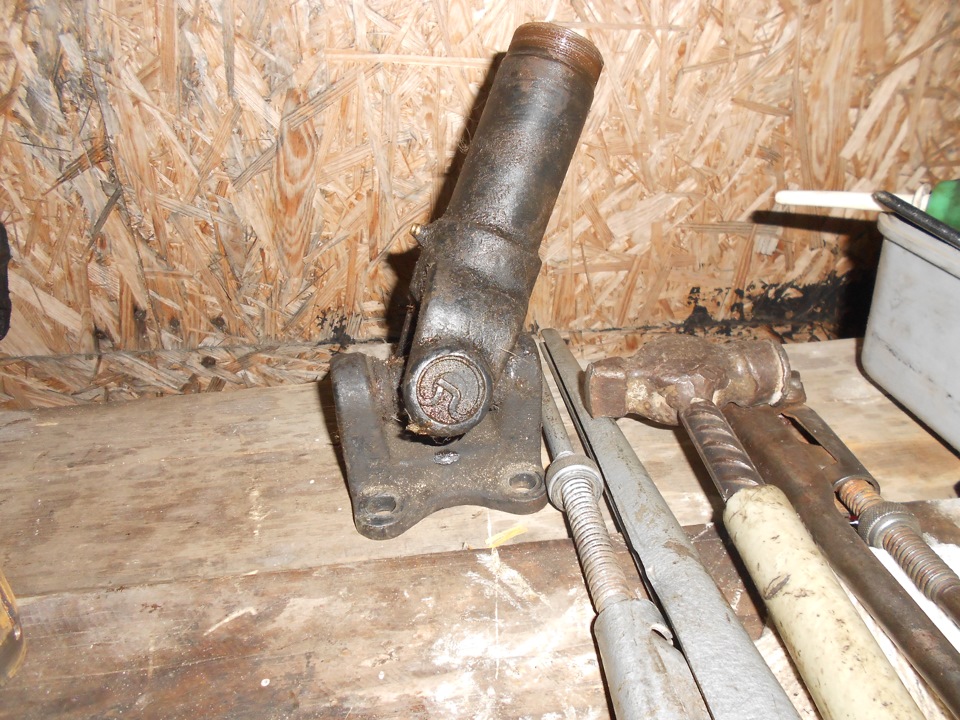

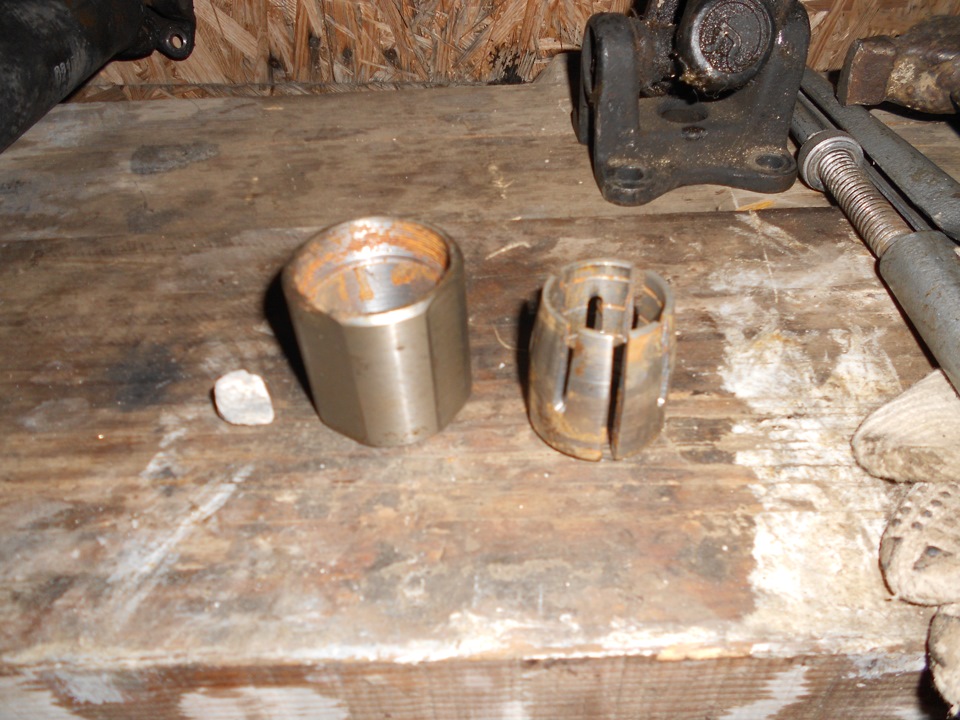

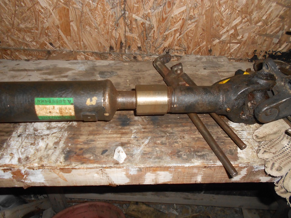

для начала разбираем кардан на составные, и срезаем кольцо-гайку-фиксатор

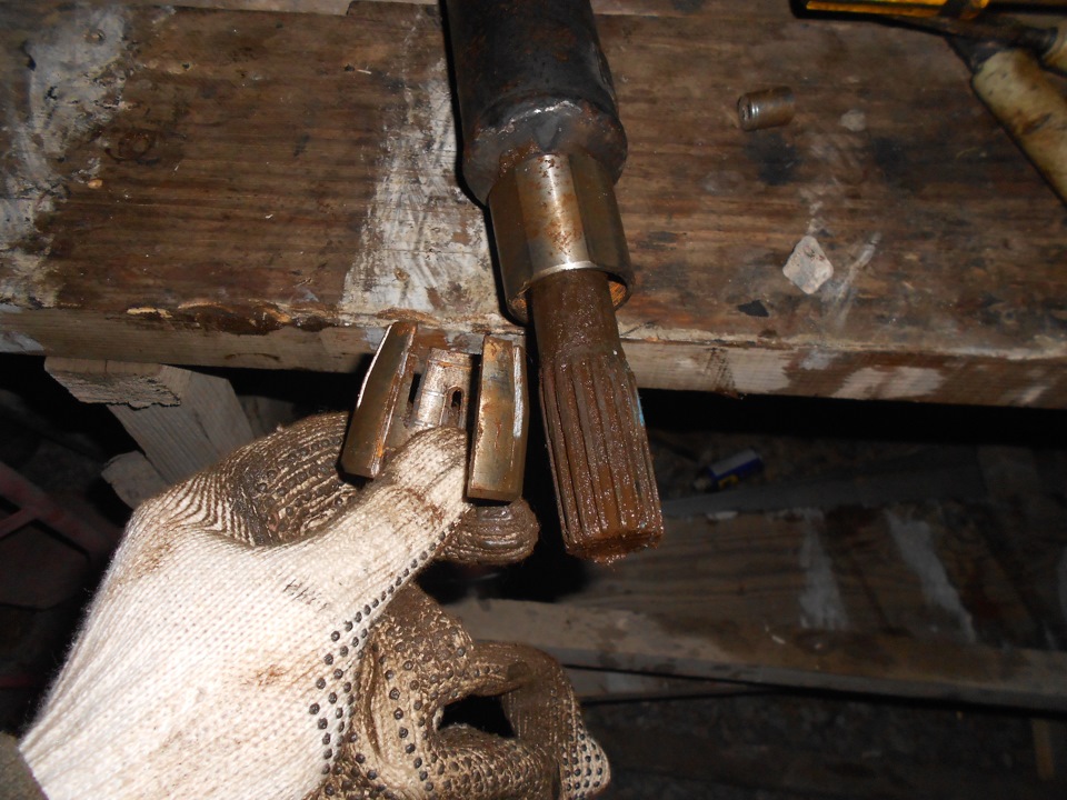

Далее надеваем гайку и разжимаем втулку
Ну и сжимаем втулку на месте, и наворачиваем гайку на резьбу.
Осталось только установить и прокатиться!
По отзывам соклубников, вещь реально работает. Вибрация пропадает. Я пока не проверял, но судя по чертежам и логике, все будет работать алес кля!
Кроме того, кардан так-же, как и в заводском исполнении имеет продольный ход, и по сути полностью оставляет свой изначальный функционал.

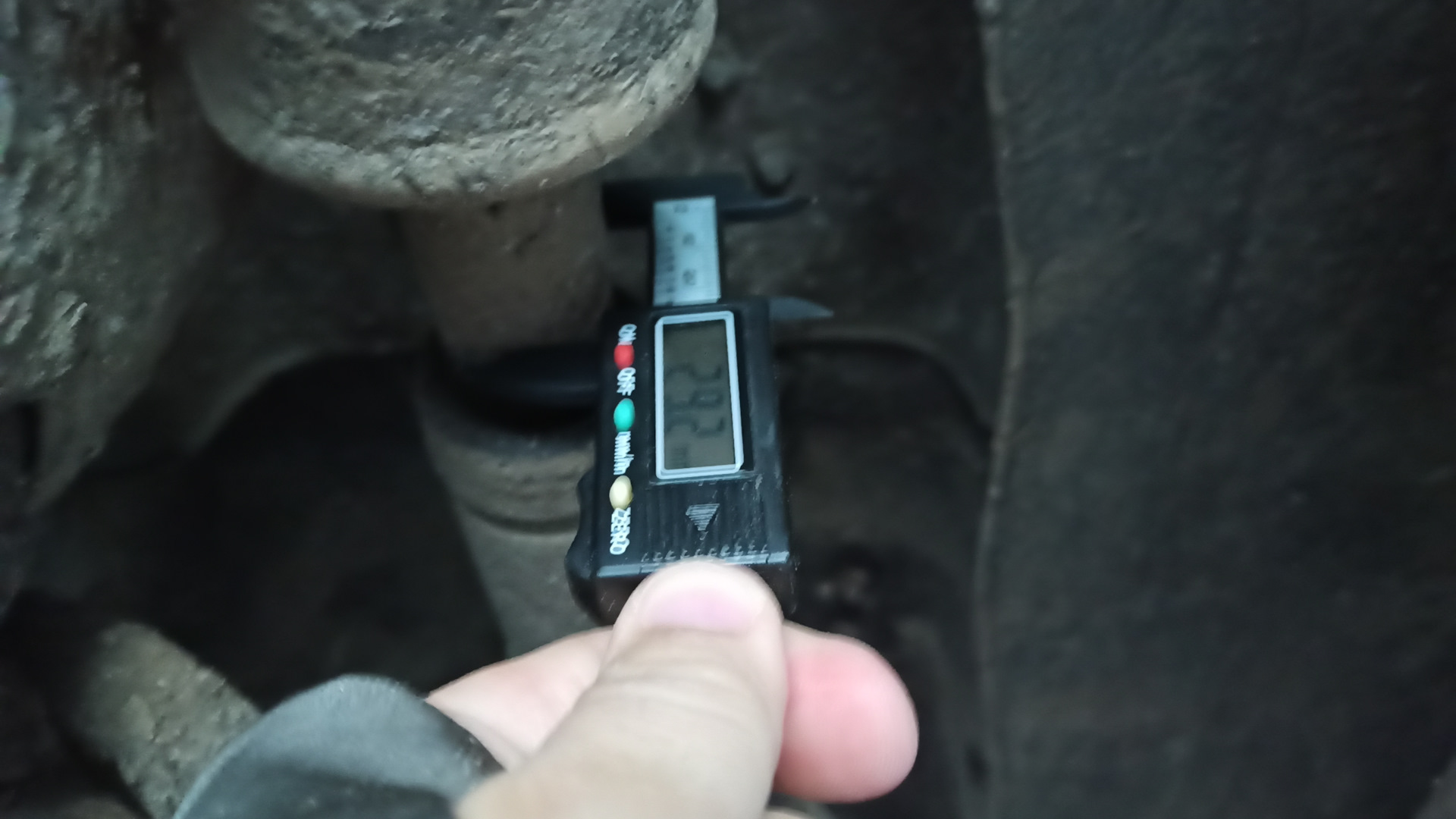

И второй вопрос — 0.3 мм подожмутся?
На переднем кардане было как минимум 2 разных резьбы.

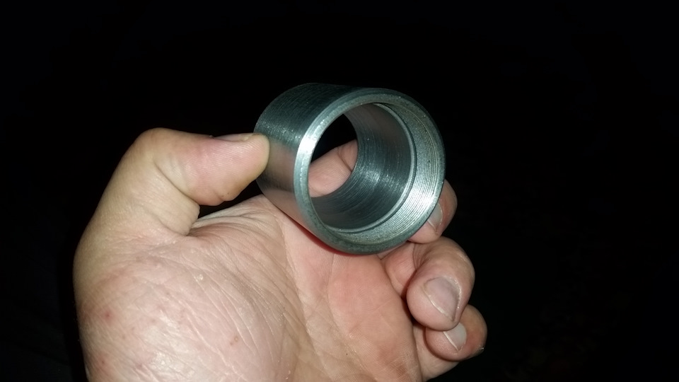

Тоже так сделал, только гайку родную оставил, и цангу под неё выточил.
Руки из нужного места и голова на плечах всегда найдет хорошее решение!
А еще матушка лень, станок токарный в гараже стоит, но не охота было с нарезанием резьбы возиться))) Сегодня сфотаю готовый результат, вечером отчет забацаю.

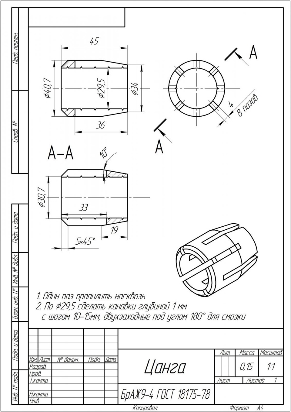

На днях заказал по чертежам такую вещь. Токарь взялся, в пятницу звонит, не могу найти размер.
Так вот, на эскизе цанги нет размера глубины/длмнны прорезей под фрезу. Если не в напряг, подскажите, а то если честно, токарь оч хороший попался, весь мозг высушил!
Ну судя по всему токарь чертежи читать не умеет.
На цанге это все легко просчитать.
Длина одной прорези будет 33. Второй 36.
По размерам Вы можете увидеть какая длина какой прорези.
Что он там не увидел я не знаю.

вчера полечил я передний кардан по технологии с установкой цанги. Гайку сделали не из круга, а из 51-го шестигранника, стенка получилась толще, но чуть тяжелее, цангу как и по чертежу сделал из бронзы. Вечером установил его, полевые испытания показали, что на скорости 90км/ч полет нормальный (больше пока негде было разгоняться), крупной вибрации, как была ранее, не наблюдается, только мелкая, но она была и при отключенном кардане, надо искать откуда идет. Покатаюсь еще где-нибудь по трассе — расскажу ощущения. При готовых деталюшках — работы на 1-1,5 часа с разборкой-сборкой кардана, его шприцовкой, снятием старого, установкой нового. Сложнее было с заготовками и изготовлением, в одном месте токарили, в другом фрезеровали. На Коранду кардан с новой гайкой встал как родной. Не знаю будут ли последствия утяжеления конструкции, посмотрим. В шлицах кардан двигается даже лучше чем новый, это и плюс и минус. На родном в гайке стоял сальник, который предохранял от воды и пыли, на этом конструктиве такой защиты нет. Поделитесь кто уже имеет опыт использования — разбирали кардан после года пробега? как он внутри себя чувствует? гайка на кардане ослабляется? если да, то примерно через сколько км подтягиваете? В любом случае огромная благодарность за идею и особенно за чертежи!

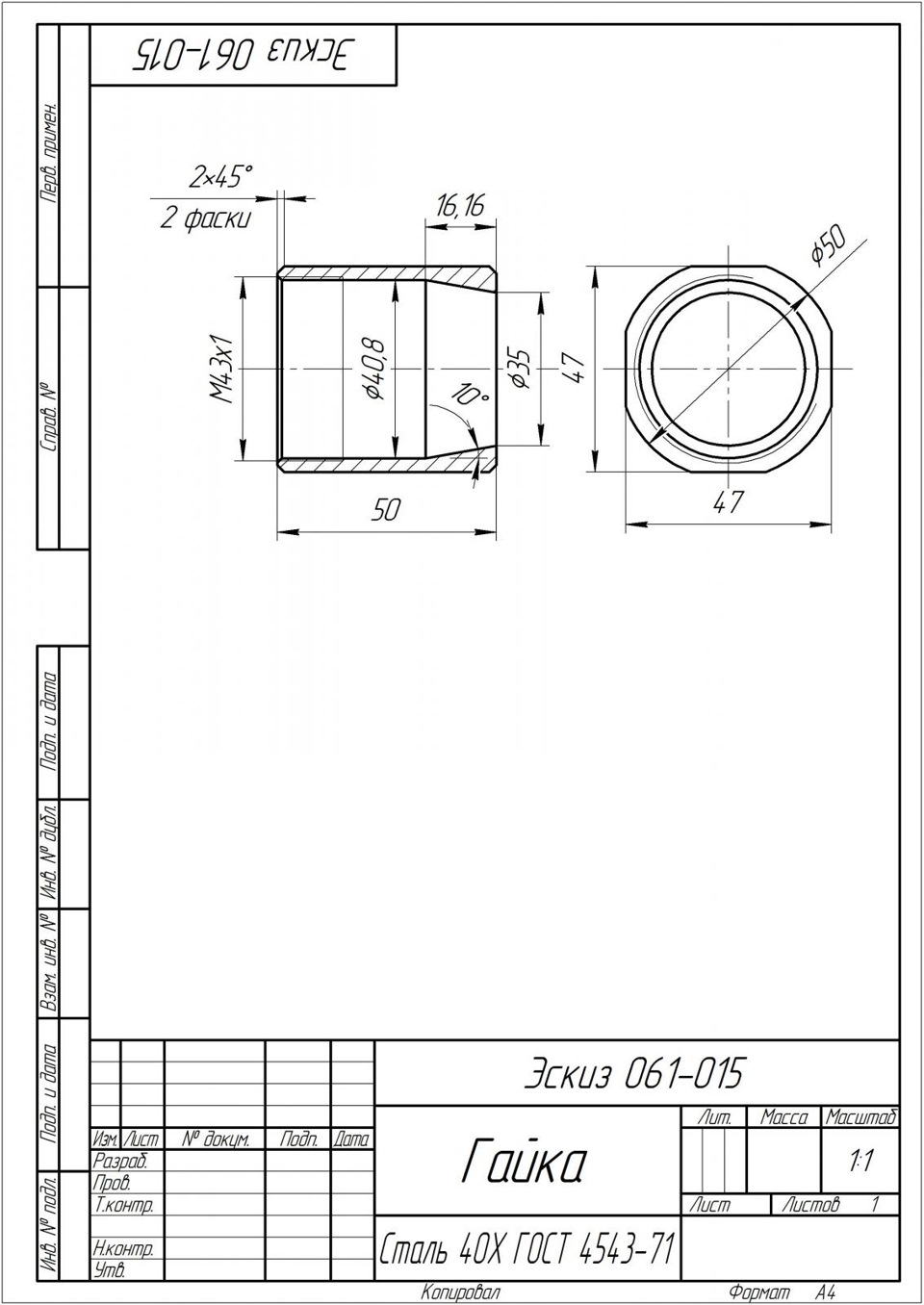

не помните, какая глубина резьбы (М43х1) на гайке? нет этого размера на чертеже
Даже не знаю.
Судя по чертежу чуть меньше трети общей длины. Думаю 15мм.
Что то с этим размером я даже не заморачивался. Токаря должны разобраться.
Вы первый кто заметил этот недочет.

Так все таки какая резьба оказалась? М43 или другая

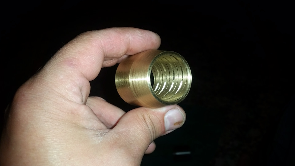

ну бронза помягче, по пластичнее… тут конечно вопрос будет ли это в плюс и такой болезни кардана, не продавит ли ее, если даже металл деформирует…
Задача данной приблуды это центровка кардана, так как у данного кардана хода по шлицам практическинет, есть только работа на излом при неиспользовании П/П, тоничего продавить или деформировать не должно. По крайней мере не было такого за пол года ни у кого.
Подскажите, как себя показывает такой конструктив ремонта кардана по прошествии времени?
по материалу в чертеже цанги стоит бронза, на фото по-моему сталь? имеет значение материал?
А вот тут и смех и грех. Я это все собрал на другом кардане, а себе до сих пор не поставил. Но односайтчане довольны. Единственно некоторые просто подтягивали кайку, и все опять становилось отлично.
Да, в чертеже бронза. Но на деле одноименная сталь ведет себя так-же. На мой взгляд в данном узле материал не столь критичен.

Бронза — антифрикционный материал. из нее изготавливают подшипники. а т.к. кардан еще и двигается вперед-назад на шлицах при вибрации раздатки. то лучше ставить бронзу. по крайней мере у меня из бронзы, но цена соответственно дороже. для этих же целей выполненны винтовые канавки, чтобы смазка внутри была. чертеж 1:1 линейкой резьбу померь, по-моему 15мм, но это ни на что не влияет
Подскажите пожалуйста какую сталь использовать при изготовлении? Токарь говорит нужна марка стали.
Вы токарю чертеж показывали? В чертеже в основной надписи указан гост по применяемым материалам в каждой детали.

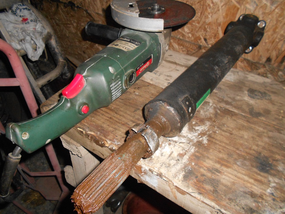

Пробовал открутить гайку, не смог, машина назад едет, гайка не откручивается. Какой то хитрый ключ нужен, я газовым пробовал?
У меня газовым почти легко открутился. Если аккуратно, то можно болгаркой срезать. так как родная гайка не нужна.
Как будет готова гайка, то попробую нагреть горелкой, должно помочь.

Прошу обратить особое внимание Резьба М43х1 — это что-то из грани фантастики, нестандартная, нет ни в одном справочнике, откуда взялась у корейцев — загадка, поэтому прежде чем делать замерьте. Глядишь на новых машинах и за ум взялись
