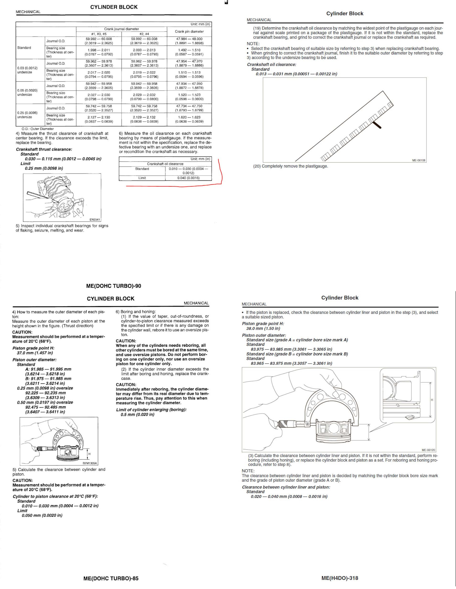

1988 год.
FHI выкатили первый мотор EJ серии.
Зазоры под вкладышами 0.02-0.04мм.
Поршневой 0.01-0.03мм.
Кольца 1.5х1.5х4.0мм
Рекомендованное масло: минеральное!
10в40 и прочие
Проходят годы.
Получаем следующее:
Кольца 1.2х1.5х2.8мм
Рекомендованное масло: полусинтетическое!
10в40 и прочие
Проходят годы.
Получаем следующее:
Кольца 1.2х1.2х2.5мм
Рекомендованное масло: синтетическое!
5в40, 5в30 и прочие
Проходят годы.
Получаем следующее:
Кольца 1.2х1.2х2.0мм
5в30 и 5в40
Проходят годы.
Получаем следующее:
0в20 и 5в20

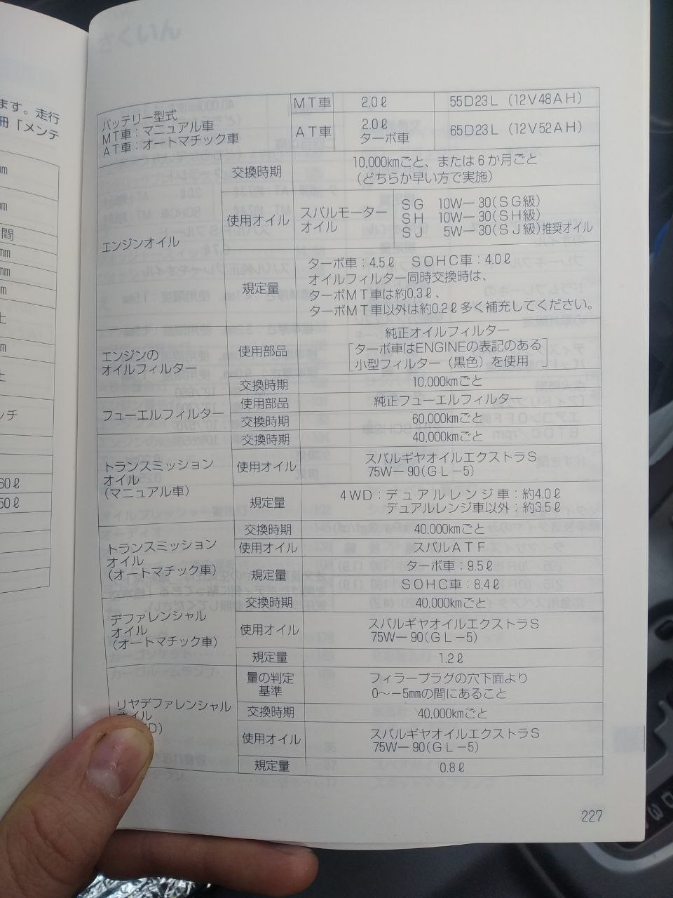

Страница из мануала, приехавшего из японии в бардачке аукционного турбо SG 2002 года выпуска.
При помощи этой страницы я убедил брата, что в EJ205 можно лить полусинтетику. Страницы из легасевских старых мануалов (с ежами 90-х годов и всякими вязкими сильно несинтетическими вязкостями) его не смогли убедить. Вот так глубоко сидят стереотипы о "синтетике".

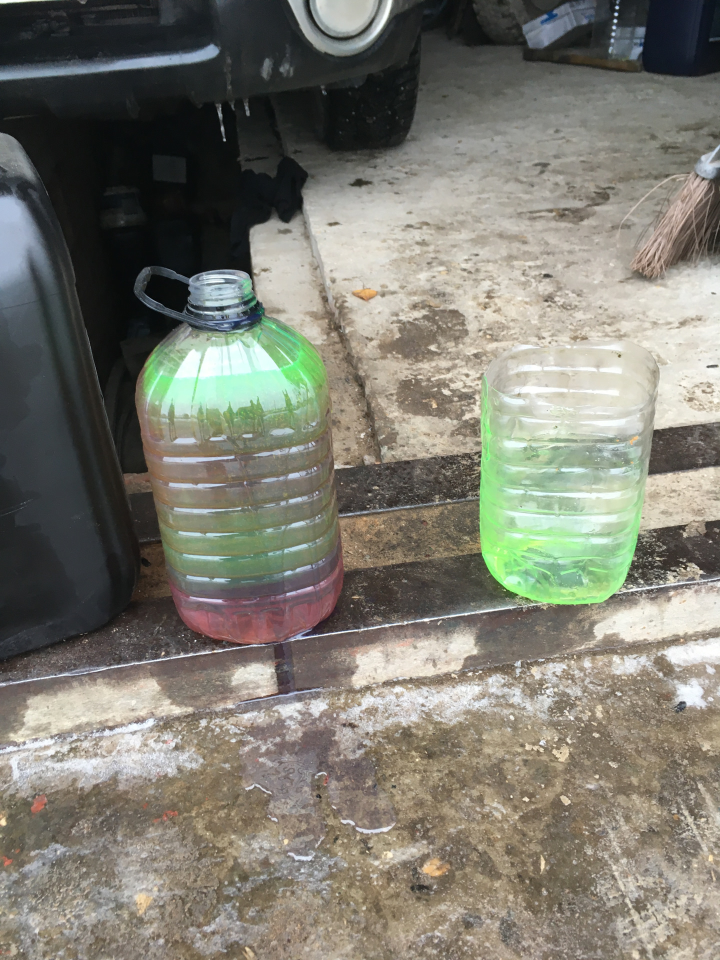

Заливка масла в акпп после установки гидроблок от Бетмена. Темное это 15-40, а зелёненькое это Роснефть hlp 32 с уф индикатором
У меня ez30, куплен в 18 году, пройдено 80 тысяч, на каком вы думаете масле? А на хорошем тракторном масле м 10 дм! )) и гидронатяжители и муфты изменения фаз и подъем клапанов все живо и цело!
А ещё в акпп вместо Божественного оригинал или недымицы налита смесь из гидромасла вгмз и моторного, и вот уже 60 тысяч все хорошо.

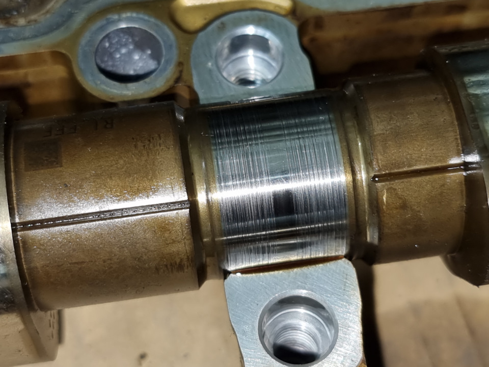

Где-то на Ютубе попадалось, что у фб/фа ещё к рокерам в гбц очень быстро злой писец приходит и раз.ает их в хлам.Имеет место такое быть?(просто интересно)
Верно, частенько страдают пастели распредвалов. А ещё FA dit прилично льют топливо в картер разжижая маЦло😬
Прямой впрыск…Ясное дело, я ни разу не умнее инженеров, но такая он этот прямой впрыск гаденькая вещица.Понятно прогресс и тд и тп., экономия, экология…Но очень хочется сказать "прогрессивному человечеству" отъеб…есь и идите нах.Дайте спокойно ездить на своей тупой железной машине:)))

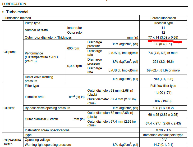

Так маслонасосы еще. Насколько я понимаю, они слабее стали?
"Переменной" производительности

На ежах турбо 10/11 мм насос, на цепных моторах атмо 12 мм, а на турбо даже 14 мм насос, дабы компенсировать пониженную вязкость, так чтоль?
Про свежие моторы Леворгов CB18 вообще молчу))) toyota-club.net/files/faq…0-20_faq_subaru_cb_ru.htm
Там редукционный 2х ступенчатый и давление низенькое очень. 0.3-0.4 всего
Низкое давление компенсируют большим объемом прокачиваемого масла? Или как правильно считать?
Ширина ротора вообще ни о чем не говорит) там надо смотреть на объем масла, которое он прокачает и сколько потребителей масла. А потребителей в FB слишком много
