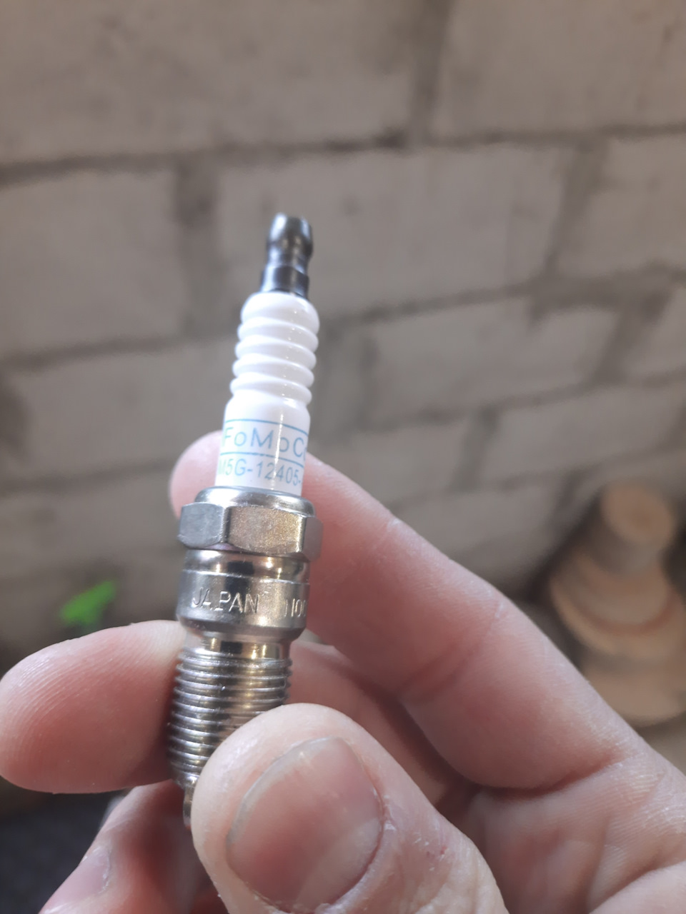

Приветствую всех. В борьбе с вибрациями прочитал здесь на драйве, что она может быть от свечей зажигания. Так вот, небольшая предыстория:
Машину купил на пробеге 162000 км.
Выкрутил свечи и увидел там Bosch platinum. Закрутил обратно. Проехал на них около 20 тыс км, и решил поменять. Взял такие же, т.к с этими в принципе проблем не было, да и отзывы хорошие по ним. Заказал их, пришли естественно производство Россия. Я их поменял и особой разницы не ощутил. Ну думаю пусть будут новые. Далее боролся с подсосами, дымогенератор и т.д. и в один момент думаю, а гляну свечи. Откручиваю катушки, а там, , , одна свеча отломана была, остальные 3 треснула керамика с двух сторон. И это при пробеге на этих свечах около 10 тыс. Поменял их на старые, поставил катушки иии, , , одна катушка отъехала. Спасибо свечам бош Россия)))разбор в помощь. 1500 руб и все работает. Но, старые свечи уже повидали жизни. И решено было их срочно менять. Но тут то спецоперация, да здравствует запчасти по цене крыла самолёта)))захожу на автото и вижу, что свечи то орига по 900 руб.
И это не понятно за что. Платина, или медь. Перелопатил всё, уже думал плюнуть и купить Brisk p6. Но отзывы на него не совсем хорошие.
Решил посмотреть на exist, и вот те на, свечи оригинал 1369704 для мотора 1.8-2.0по 509 руб/шт. Производство Япония. Ну думаю хорошая шутка, заказываю, оплачиваю и жду 2 недели. Смотрю вроде не отменяют заказ, потом пишут что доставляются в офис. И вот они приехали. Открываю коробку и действительно, оригинальная свеча. Япония. )))или повезло, или сбой какой-то. Но свечи реально орига. Халява подумал я, и закрутил их . Ощущения: машина работает мягче. Вибрация немного осталась, но перестало трясти всю машину. А так было после прогрева, под нагрузкой на 2 передаче трясло из стороны в сторону. Теперь этого нет. Да и вообще машина едет совсем по другому. Всем добра, и меняйте свечи. )))

с виду не похоже на оригинал = (
1. нет налета белого цвет на изоляторе
2. картон защитной втулки не похож на оригу
ну и нужно смотреть центральный электрод на предмет " дефекты теплового конуса изолятора" — на фото не видно
www.oilchoice.ru/viewtopic.php?t=2950
Так это для ngk ориги. А это форд))) центральный электрод и зазор выставлен на всех свечах, и наконечник загружен сильно, рукой не открутишь)))

Подобные свечи тянуться моментом 1.5кг(15нм). Купите динамометрический ключ и трещин не будет на изоляторах
Интересно, а почему немецкий бош не трескается, я их уже сколько раз снимал)))затяжка нормальная была, не переживайте за это. А вот качество свечей не очень))
В душе не чаю) уверен что бош немецкий? Ведь у боша есть завод в россии(энгельс) мне вот нжк сломали перетяжкой. Брали подкинуть в поиске провалов. Теперь все идут в пешее эротическое с такими приколами
Уверен, на них выбито Germany)))а на российских Russia. Да по ним и отзывы в интернете не очень. Просто артикул один, а что придёт, то придёт.

Ну, ничего удивительного, это Denso, они столько и стоят. Сам такие брал, только не в фордовской коробке.
это NGK
С чего вы взяли? В оригинале Денсо идет же
1369704 — это NGK 5809. На самих свечах набит trade number TR6AP-13.
Да, понял
