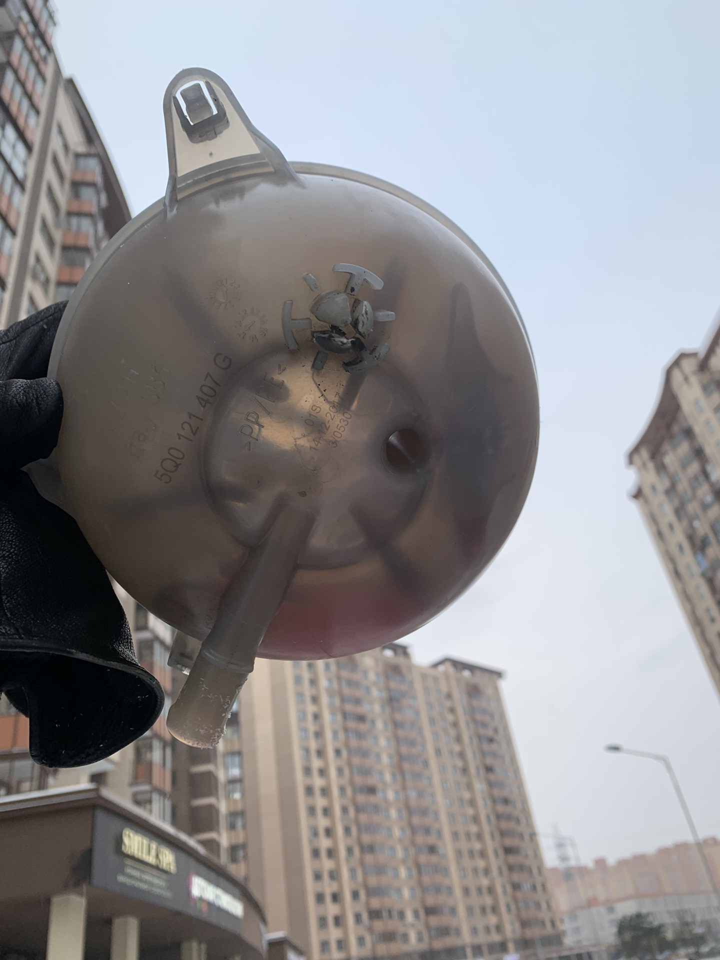

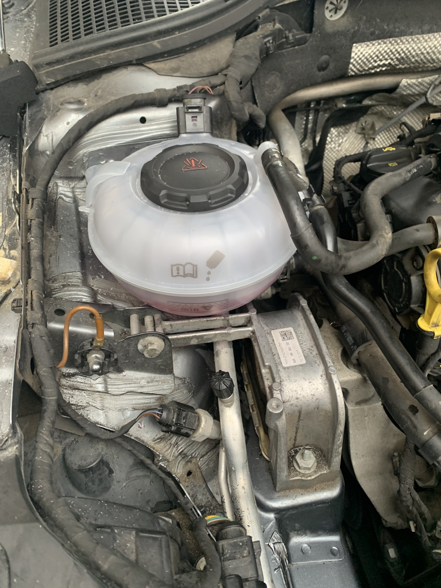

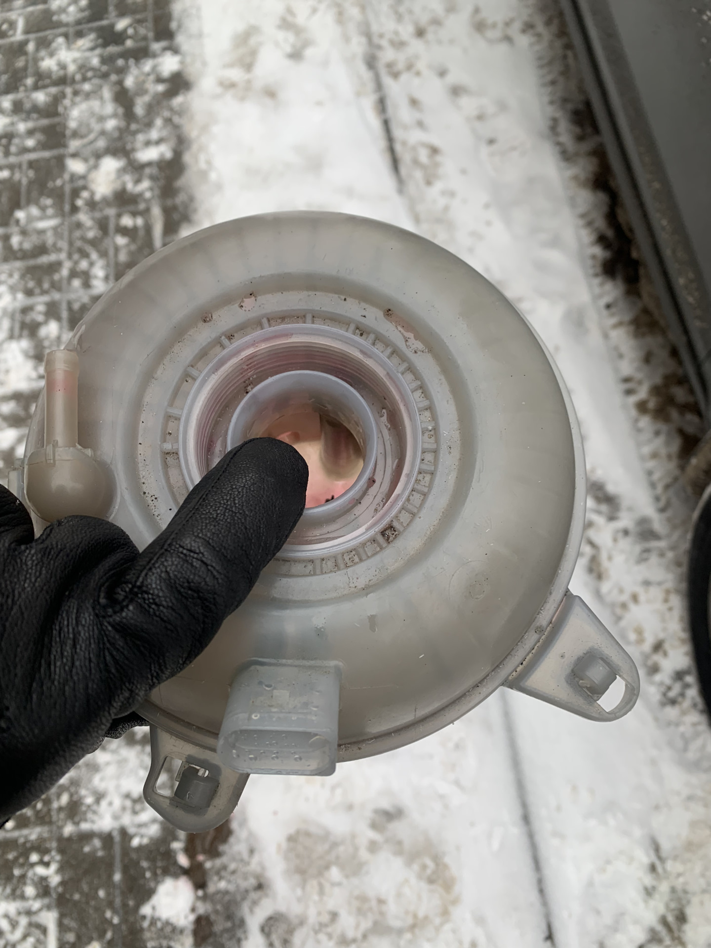

Что-то я начитался разных постов про силикатные мешочки и побоялся остаться на морозе без печки, решил поменять бачок от греха подальше!)
Откладывал этот момент уже год, но на НГ предстоит поездка в деревню и если он порвется там, ничего не сделаю🙈
Замена не сложная и занимает 15 мин)

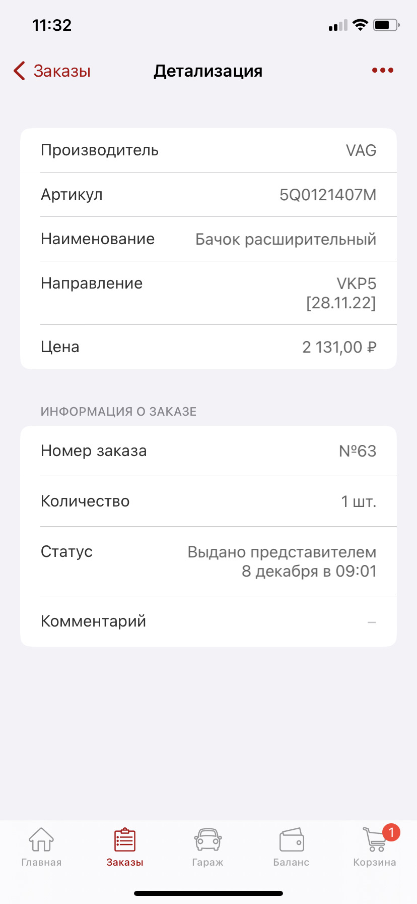

Если кому нужен номер бачка, ниже!) всем удачи на дорогах!) теперь душа спокойна за теплоту в машине)
Запчасти на фото: 5Q0121407M

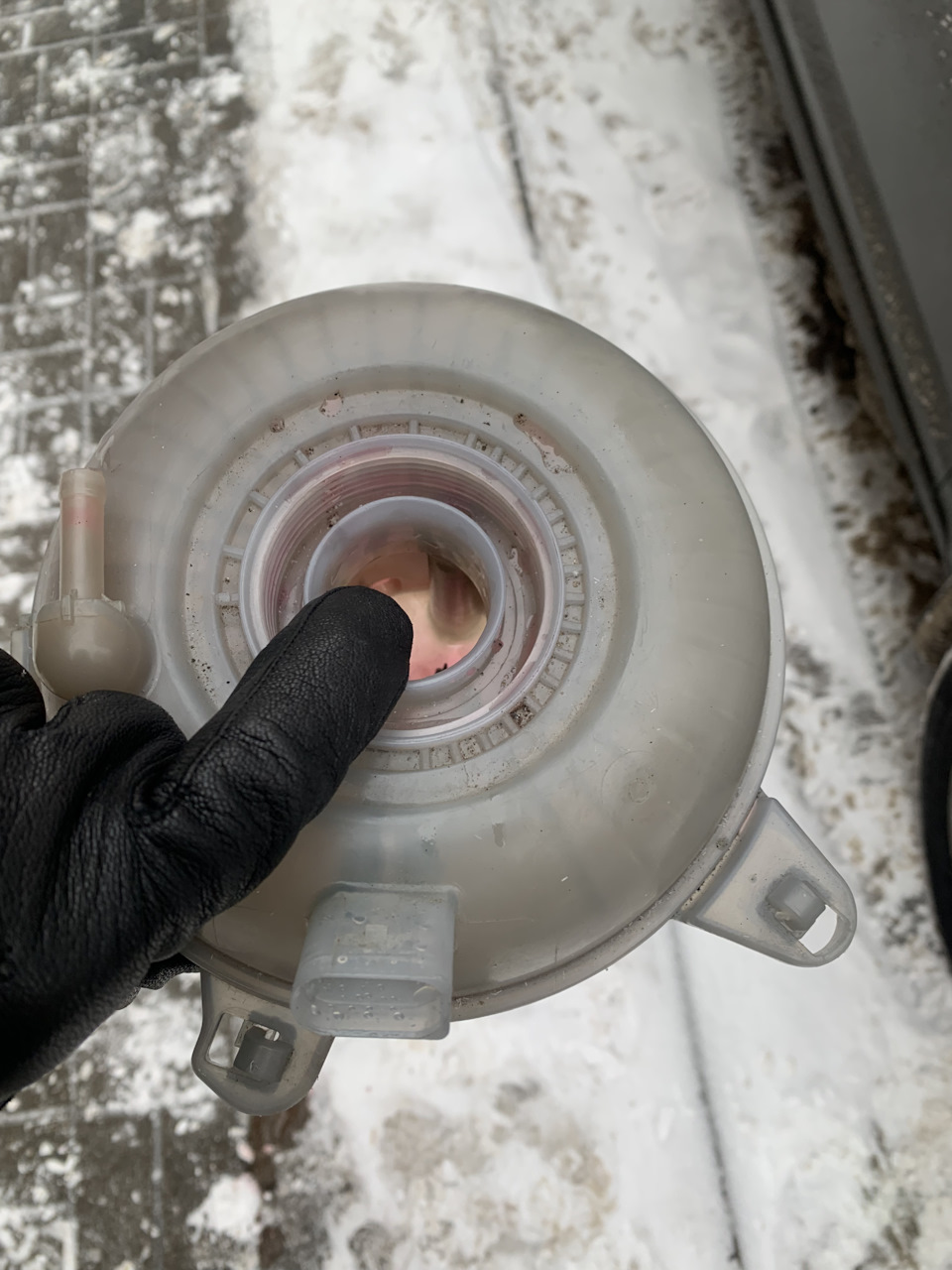

Не получилось мешочек достать или не пытплись?
Бачок с двойными стенками, даже не пытался
Понял, спасибо
1 патрон и достаточно! Я себе так и сделал
Почему? Если себе так сделали, не значит, что правильно!)
потому что в мануале указан 1 патрон! не думаю, что инженеры дурочки
В каком мануале? От какой машины? Есть выдержка?

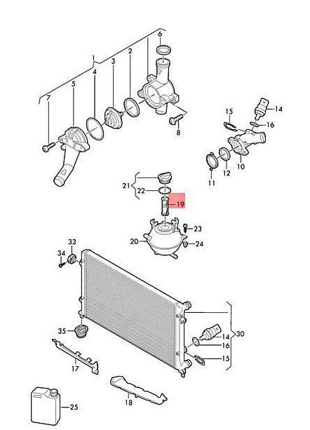

4E0121176 вбей в поисковик в том же экзисте и посмотри на схеме, а так же необходимое количество
Ваг уже давно отказался от г13 и перешел на 12ево, не стоит ориентировпться на старые мануалы, от г13 лучше уйти
TROTOR
Вот, от джеты.Тоже сунул 2, сначала, но второй вынул потом.
Кто и откуда взял, про 2 патрона — загадка.
а все пошло почему то от якобы объема мешка и патрона, но при этом почему то никто не задумывался, что, возможно, концентрация содержимого разная например! короче везде указан 1.)))

У меня вот силиката не было, а теплообменник забился.
ОД говорит виноват G13, который как-то там оседает и забивает каналы. И что даже якобы есть TPI на этот счет при обращении в период гарантии менять всем теплообменник и антифриз на G12evo.
Правда не показали т.к. у меня авто давно не на гарантии и я делал за свой счёт.
Вот и задумаешься тут патрон пихать в бачок или поменять от греха подальше на нормальный антифриз.

А можно чуть тему раскрыть? У меня 1,4 поэтому силиката нет с завода. Так же с завода был залит антифриз 13, и чуть более 2 лет назад и 64 тык я мыл радики и как следствие менял антифриз, залил опять 13ый. Пробег 190, думаю на 200 снова менять антифриз, поэтому интересуюсь.
ваг G13 отменил. И он изначально шел не на все модели. Вот и всё. Отменил, потому что редкостное Г.

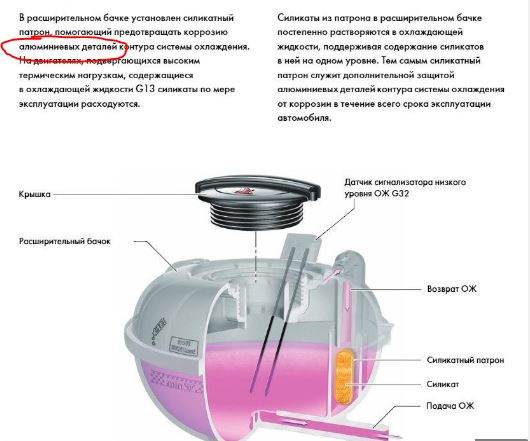

Слышал, что на 1.4 не было силиката с завода. Вот не ясно почему. G13 сделан на основе глицирина, потому не обладает антикоррозийными свойствами, как 12+. Для этого добавили силикатный патрон, который насыщает силикатами эту жижу, тем самым обеспечивает антикоррозийную защиту.

Насколько помню, на 1,4 и 1,6 блок алюминиевый, а на 1,8 чугунный. Вот поэтому в 1,8 и нужен патрон с силикатом.

очень много алюминия в двигателе1.8, 2.0!
