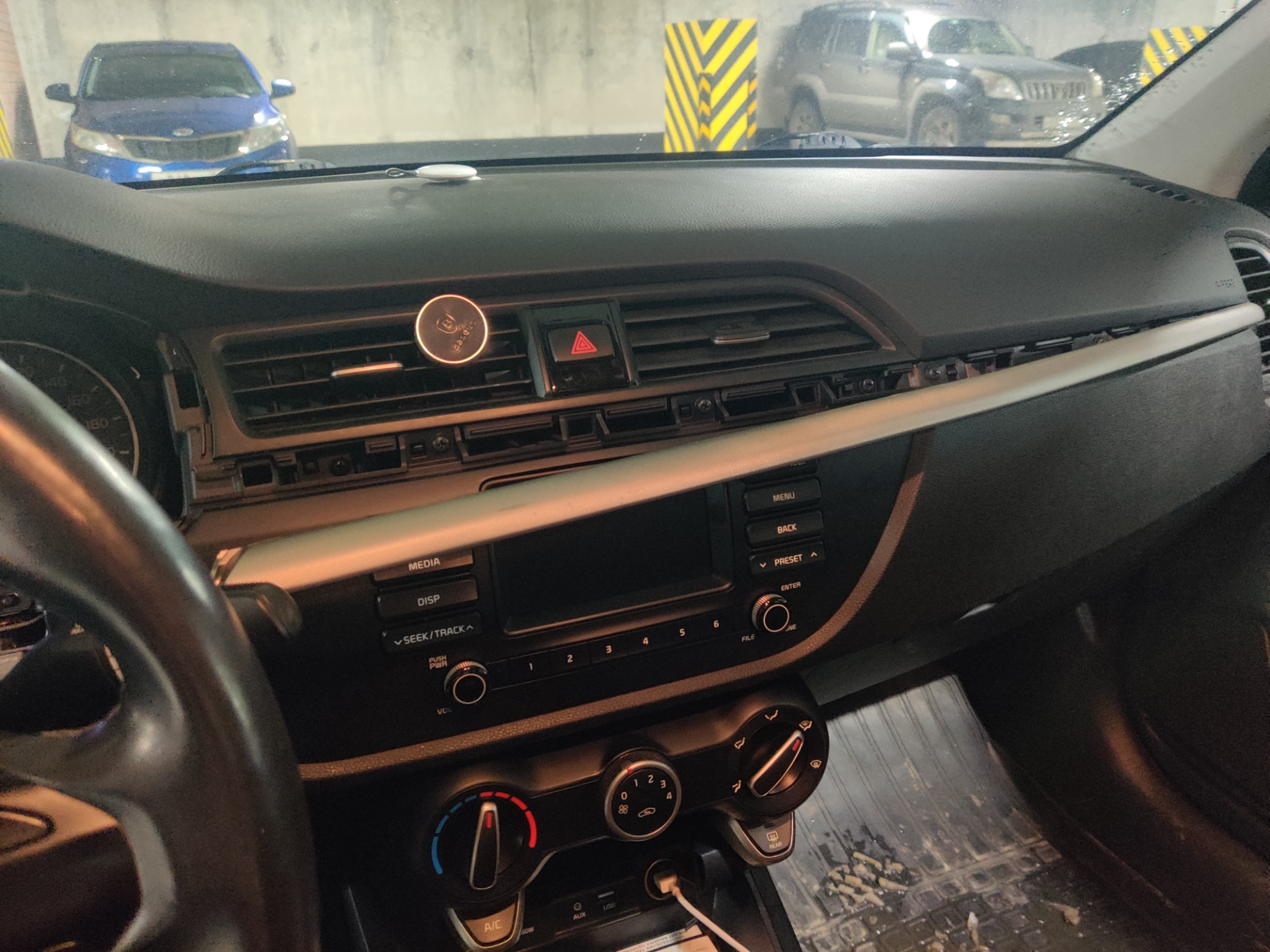

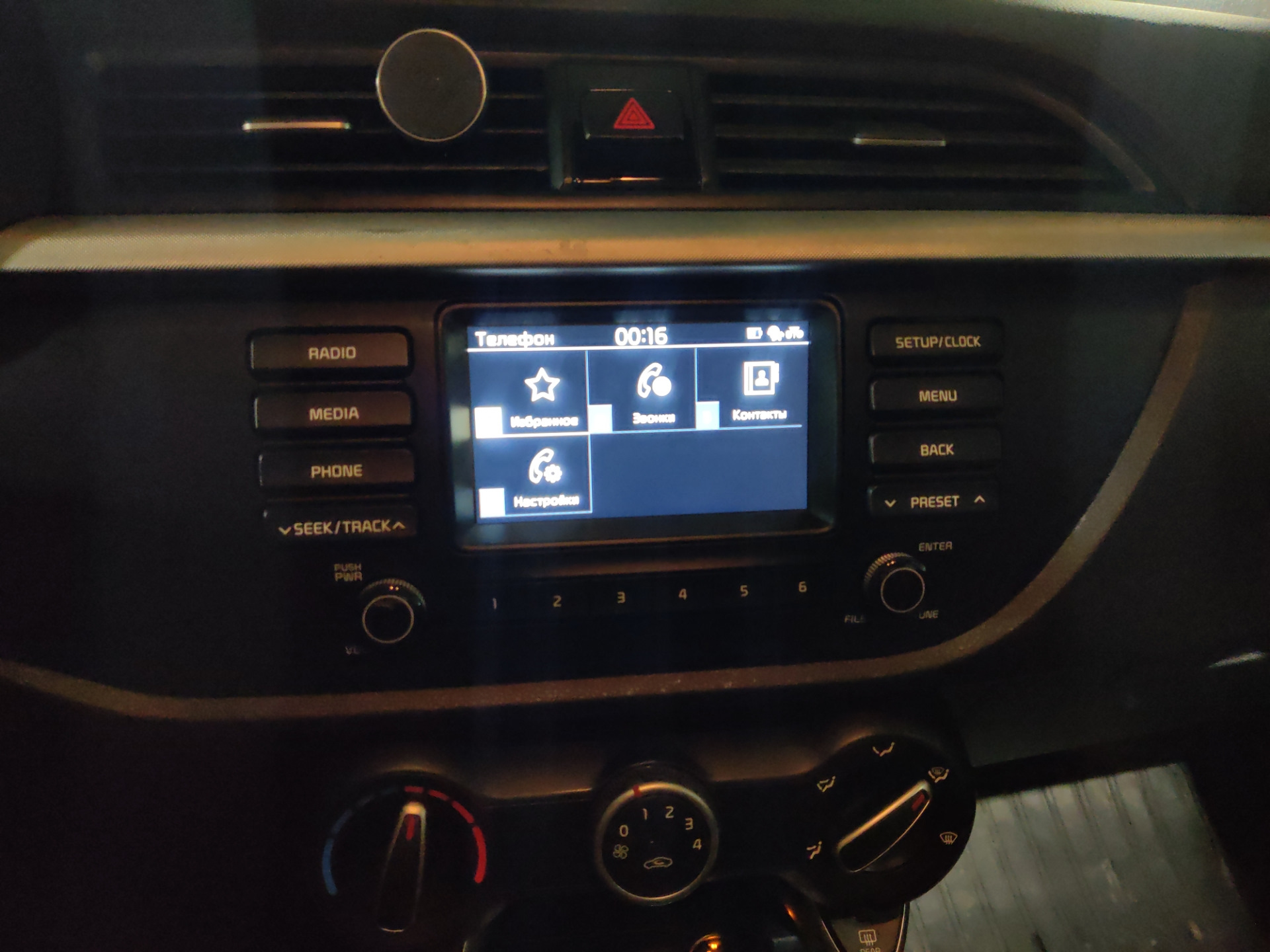

Жена попросила громкую связь в авто. После проработки вариантов, лучший для реализации был найти штатную с блютуз. Громкая связь по телефону работает отлично, музыку проигрыват.

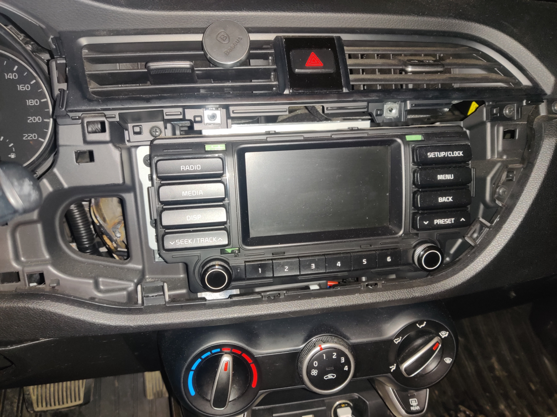

Пробуйте на Авито найти, нужно, что бы третья слева кнопка была phone, а не disp
Почему так? В чем разница?

Нужно под нее другую рамку, она не подойдёт так просто. Это с навигацией и всяким прочим… А она срамкой по объявлению. Можно поставить, но нужно gps модуль докупить. А так встанет и будет работать.
А ваша просто с блютуз, без тачскрина
Да, просто штатная, но с блютуз. А больше и не нужно, все на телефоне.

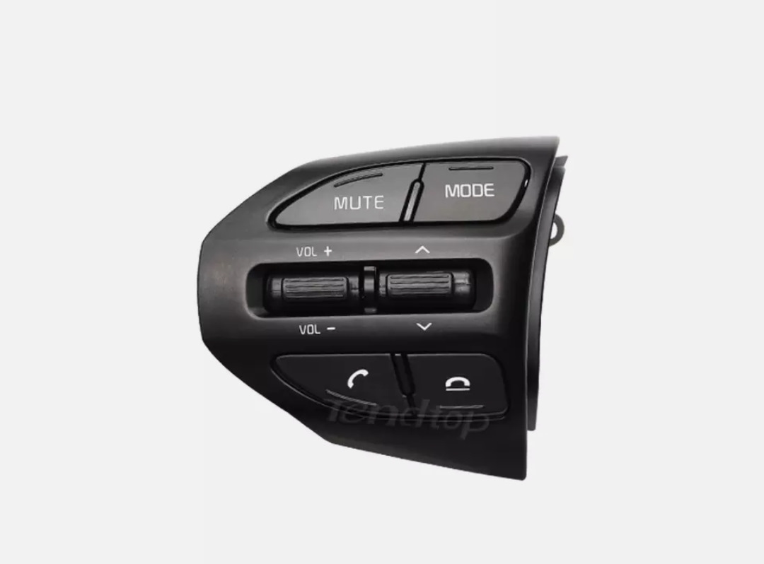

Кнопочки сразу с АлиЭкспресс заказывай на руль слева. Я заказал и с круизом и для блютуз.
Круиз уже давно стоит)
Я только заказал, кнопки ещё впути. Но там проводок кинуть от приборки, если машина выпуском до мая 2018 года и кнопки поставить и все заработает.
На магнитольные кнопки тоже провод надо кидать? На круиз-то да, тянул
Нет, просто поставить и все.
А, ну отлично, спасибо

По сути больше ниче не надо. Блютуз хотелось

Если ГЛОНАСС стоит, то все уже встроено. Ничего не нужно мудрить, старую снял, новую поставил и все.
Ясно, спасибо ГЛОНАСС есть конечно
