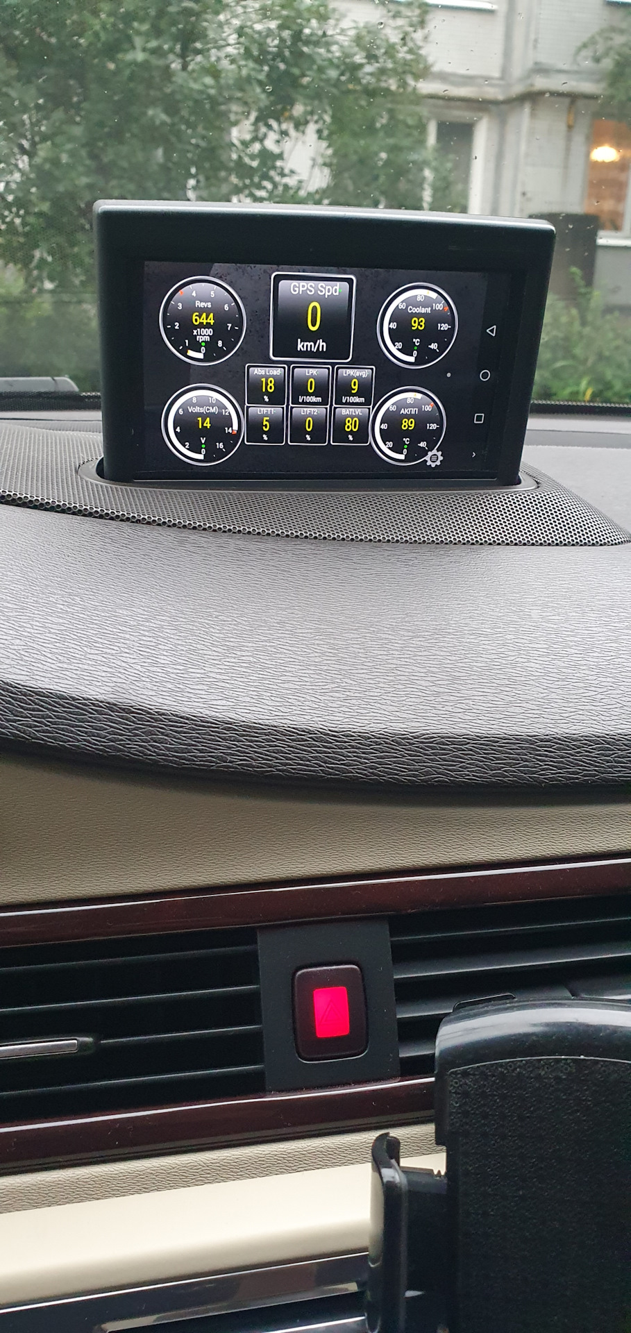

Есть такие глюки ELM на Volvo, о которых ходит много слухов в тырнете, и вот я лично с ними столкнулся.
Никогда бы не поверил (т.к. юзаю ELM на многих авто постоянно, в режиме он-лайн всегда, не вынемая), что именно на Вольво он сбивает протоколы! Да так, что тушит нафиг всё!
Просто гаснет вся бортовая сеть, как будто отключили аккум и генератор. Во время езды однажды потухло всё, машина заглохла. Просто вырулил на обочину. Завёл, поехал дальше, а коробас свалился в аварийку (только первая). Скинул аккум, ожила.
Дальше несколько раз отрубалось питание, но на долю сек, двиг не успевал заглохнуть, а стрелки падали вниз и тут же панель зажигалась обратно. Так передвигался несколько дней, просматривая проводку, релюхи и т.д., глюк не пропадал!
Думал питание шалит, пока не наткнулся на тему в профильном клубе: xc60-club.ru/xcforum/topi…d-skanerom-elm327/?page=6
Вытащил. Езжу без него несколько дней. Полёт нормальный. Буду следить дальше, но выводы напрашиваются неутешительные.
Будем катать вслепую.
Очень жаль конечно, люблю следить за показаниями.
P.S. Есть ещё вероятность, что это Torque чудит. Попробую поставить другое ПО.
По итогам отпишусь.

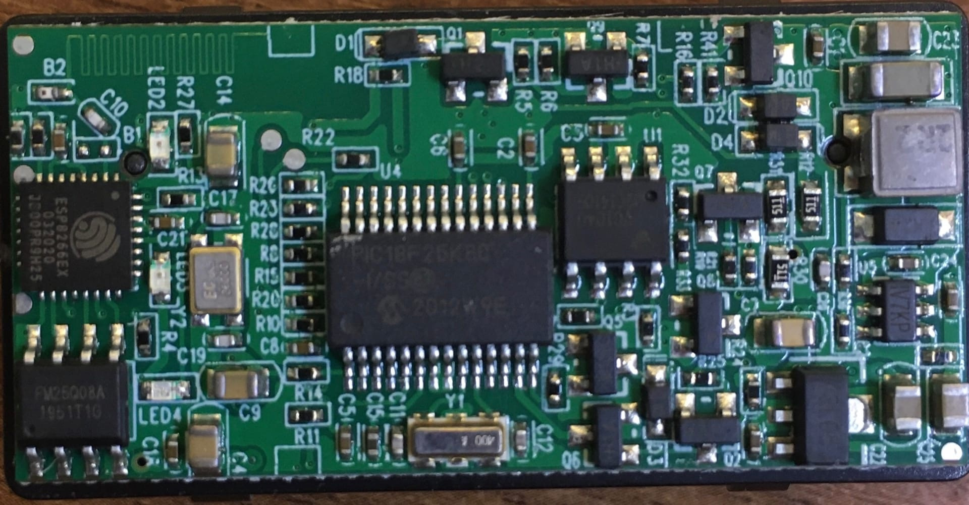

А можешь крышку скинуть и сфотать плату?
В личные кину

если с Bluetooth, то такой:
sl.aliexpress.ru/p?key=81oZtRQ

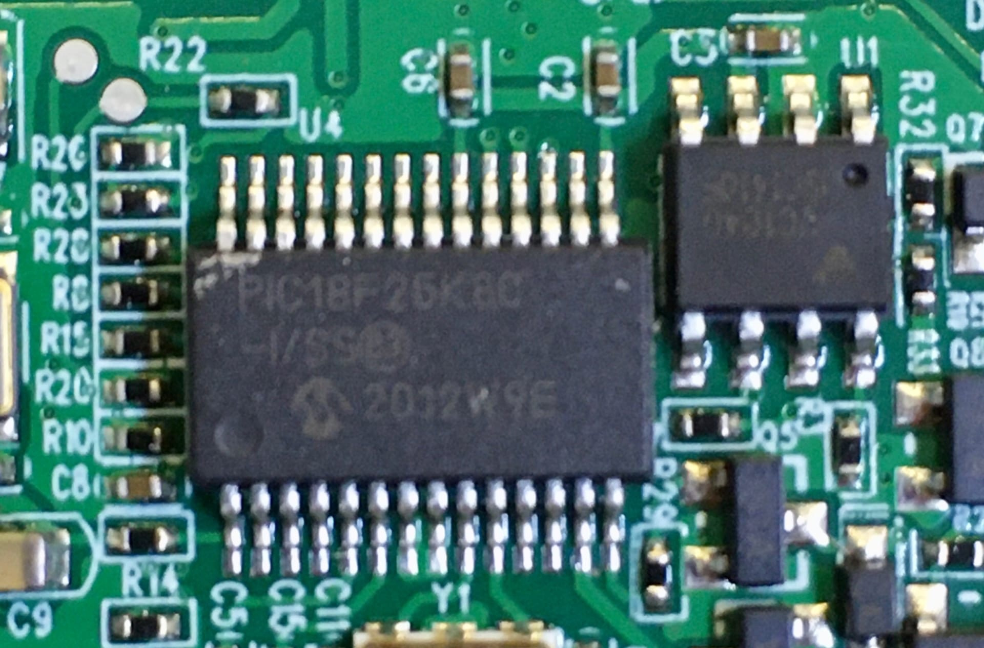

именно на PIC18F25K80.
У меня он стоит уже больше года (подключен на постоянку за панелью)
Да я тоже на этой микрухе брал
Turist-52
Но видимо не в ней дело. Она просто всё читает, что надо.
странно тогда…
У твоего остальная элементная база другая, кварц нормальный.

Да. Тоже так хотел сделать. А у тебя нет фото платы? Что-то по твоей ссылке одни минусовые отзывы. То версия не та, то плата одинарная.
нет. там доступно 4 варианта. Только 1 с нужной микрухой и он дороже в 2 раза. может народ не то заказывает?
