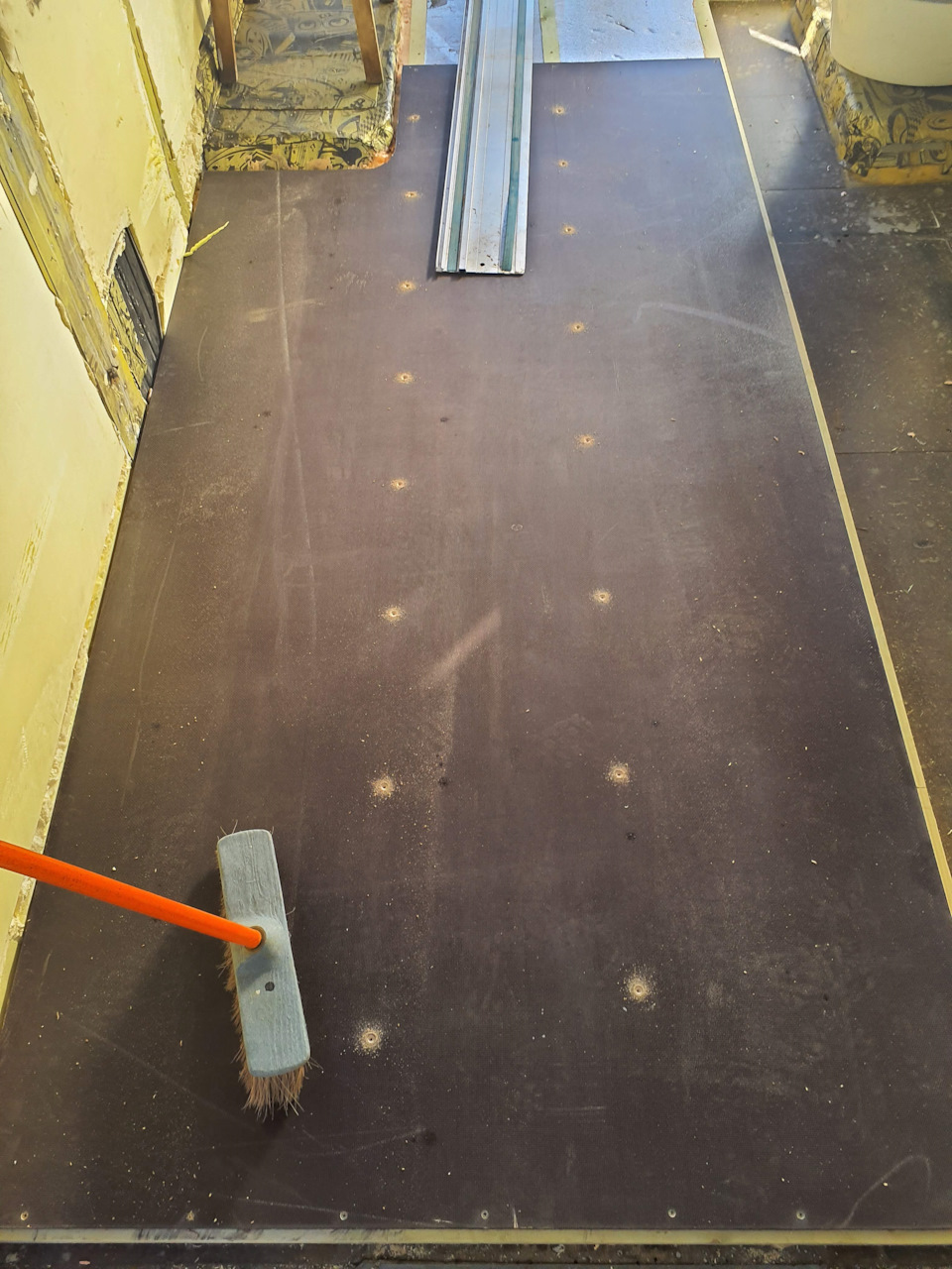

После удаления из салона всего не нужного, результат первой уборки
Начинаем с пола.
Антисептированный каркас, утеплитель, запенивание швов полинором.
и очередные уборки
и снова уборки
подгонка
Пол салона в сборе 1
Пол салона в сборе 2После пола начинаем потолок, вибра была приклеена еще в Армавире, а весь сплен пришлось ободрать, отклеивается он с нагретой летом крыши.

А по каким причинам не стали менять родное напольное покрытие?
Если имеется в виду фанера, то зачем менять целое, на новое?
Свою функцию она выполняет и продолжит, повреждений на ней нет с обеих сторон.
