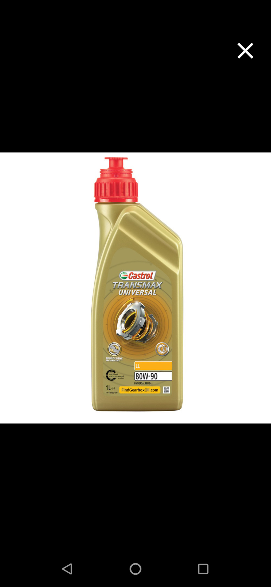

Что можно сказать по данному маслу
Такое в Халдекс не льют.
starvitz
Это в механику коробку льется.
