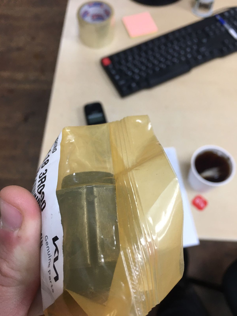

Не могу найти информацию почему отличаются СБ от оригинала, на оригинале есть разрез, а на заменах нет.
Оригинальный артикул СБ 55118-3R000

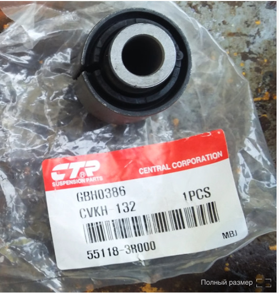

оригинал заказывать не стал, потому что есть идеальные заменители CTR CVKH-132 или новый GV0162

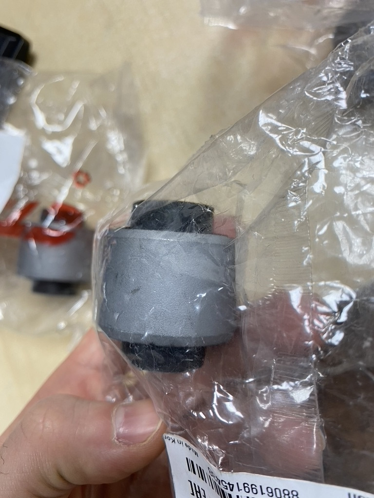

так он выглядит у других

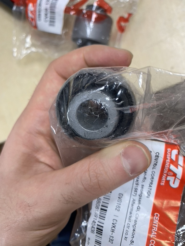

так он выглядит у меня, то есть он целый по кругу и нет разреза

что привезли мне
оба варианта что я держал в руках не имеют разреза. Диаметр SH376 40мм.
Кто-то уже ставил такие СБ? как всё корректно, они помещаются на свое место?

Ставил такие недавно вроде все норм, с разрезом, наши умельцы могут сайлент поломать а так становится нормально
SH376- месяц назад в сервисе менял, мастер сказал, встал как родной, всё ок

Если диаметр одинаковый, то разницы нет ни какой
с разрезом без прессовки шире немного.
Если бы я знал диаметр отверстия куда суётся этот СБ, то вопросов было бы меньше.
