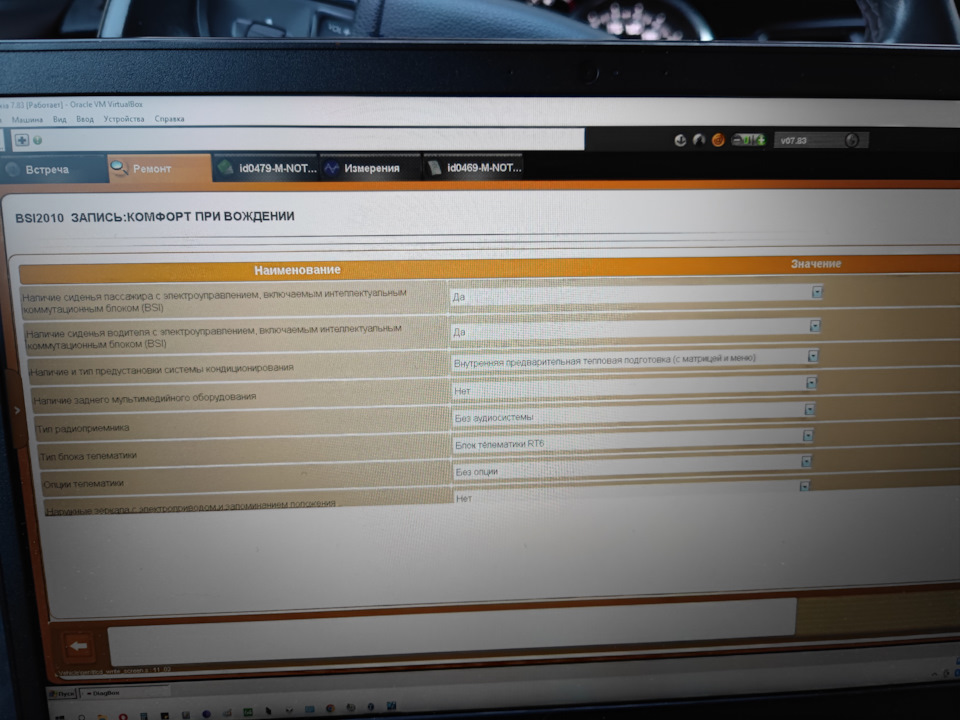

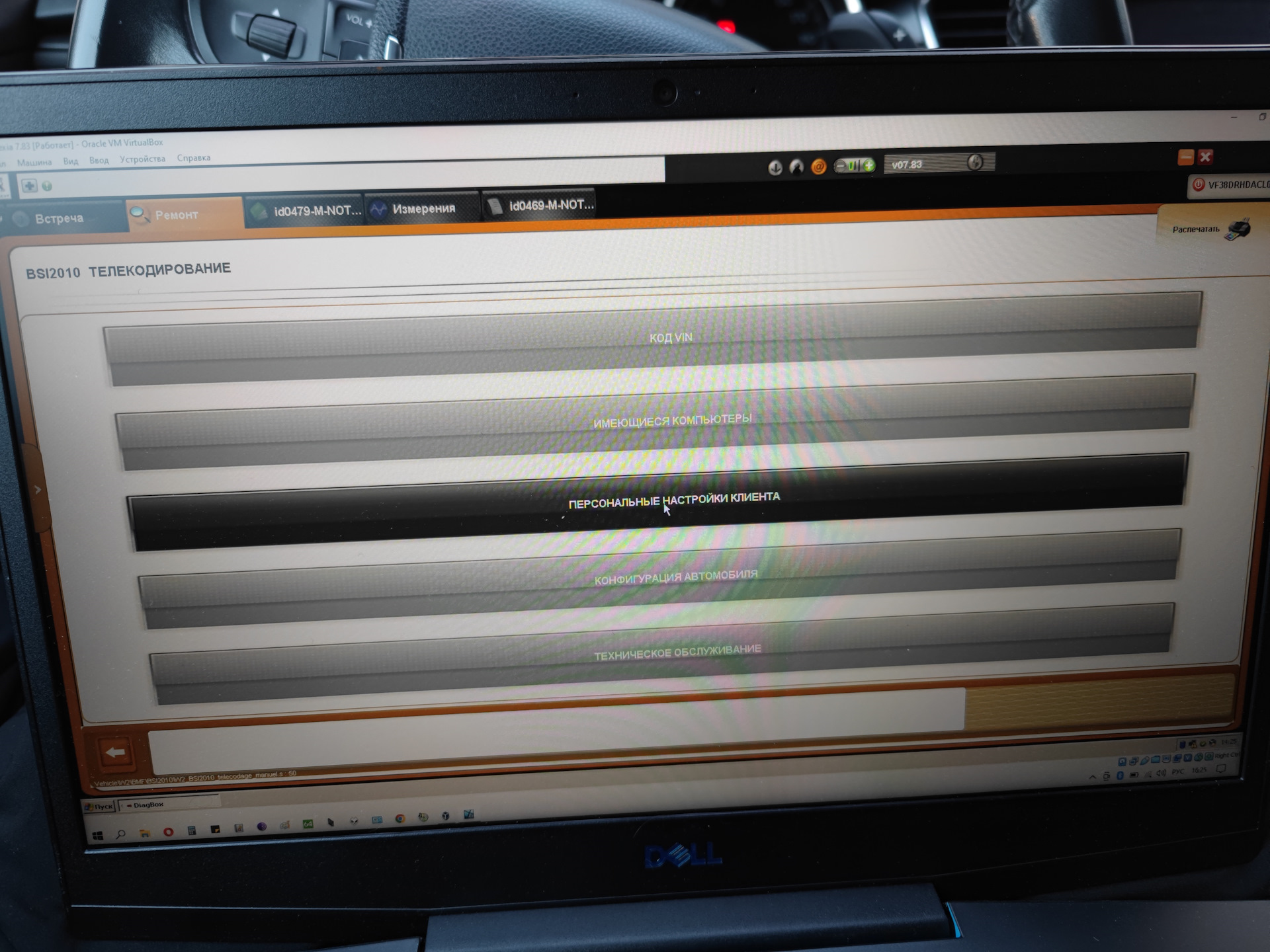

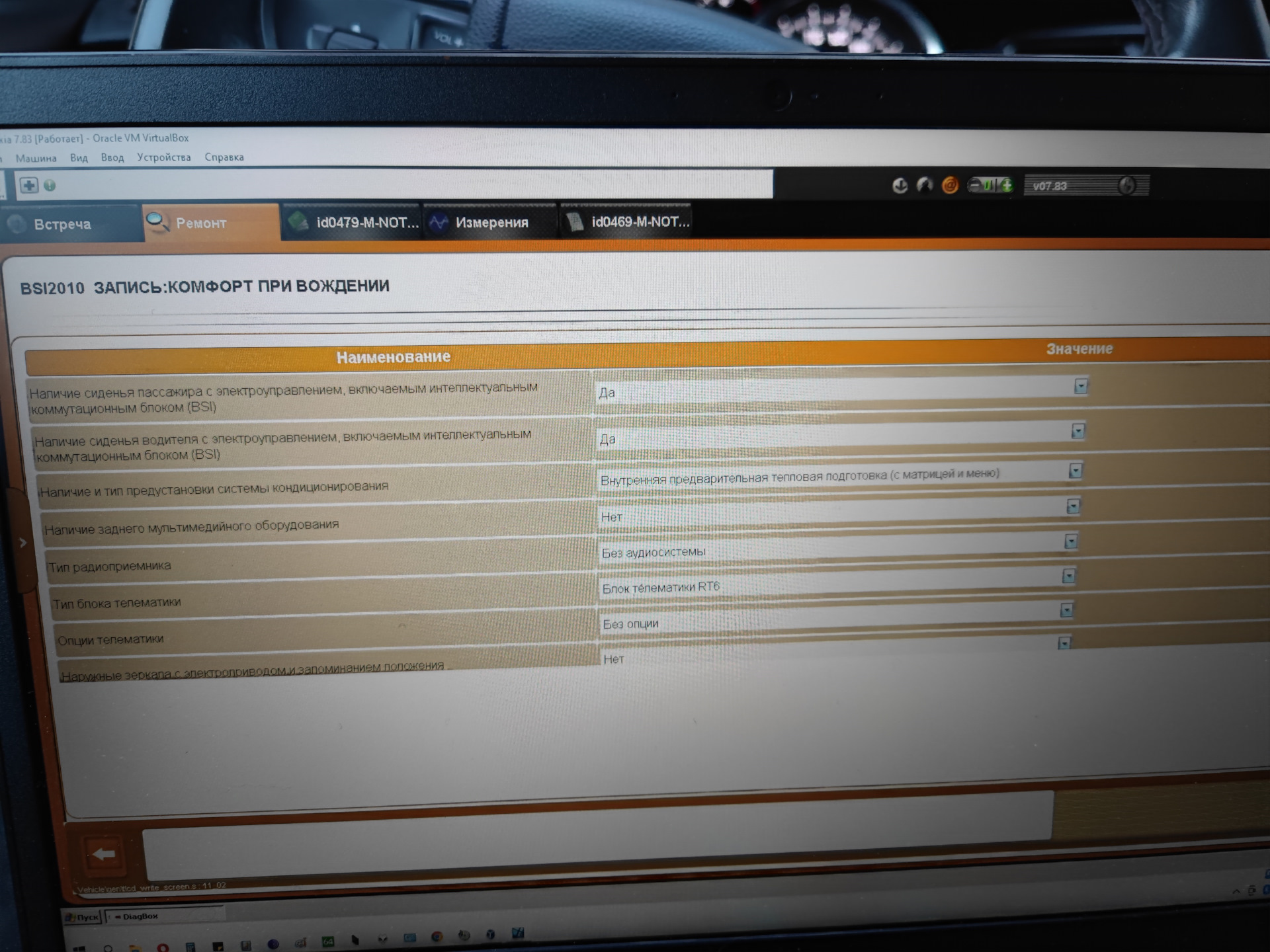

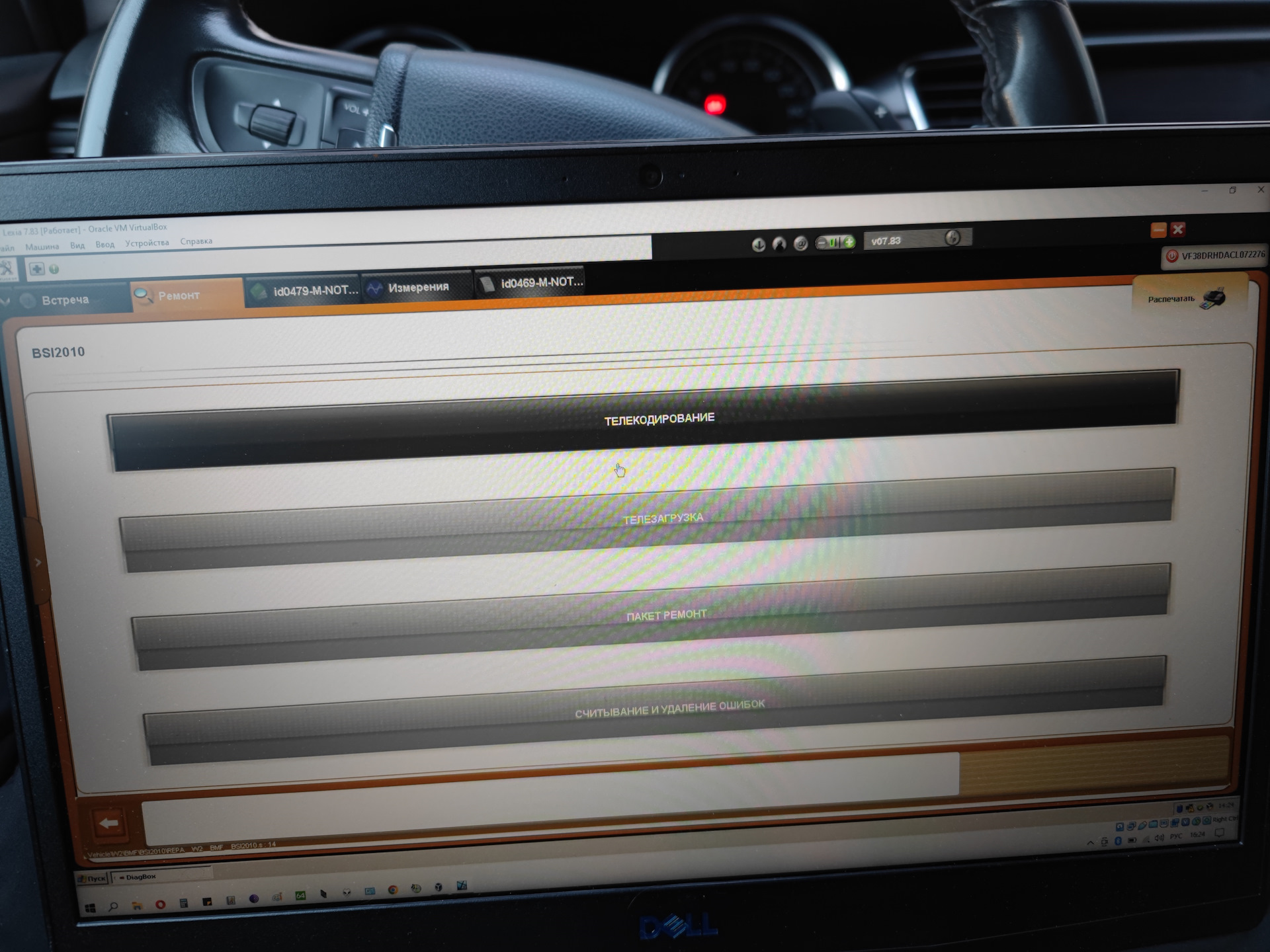

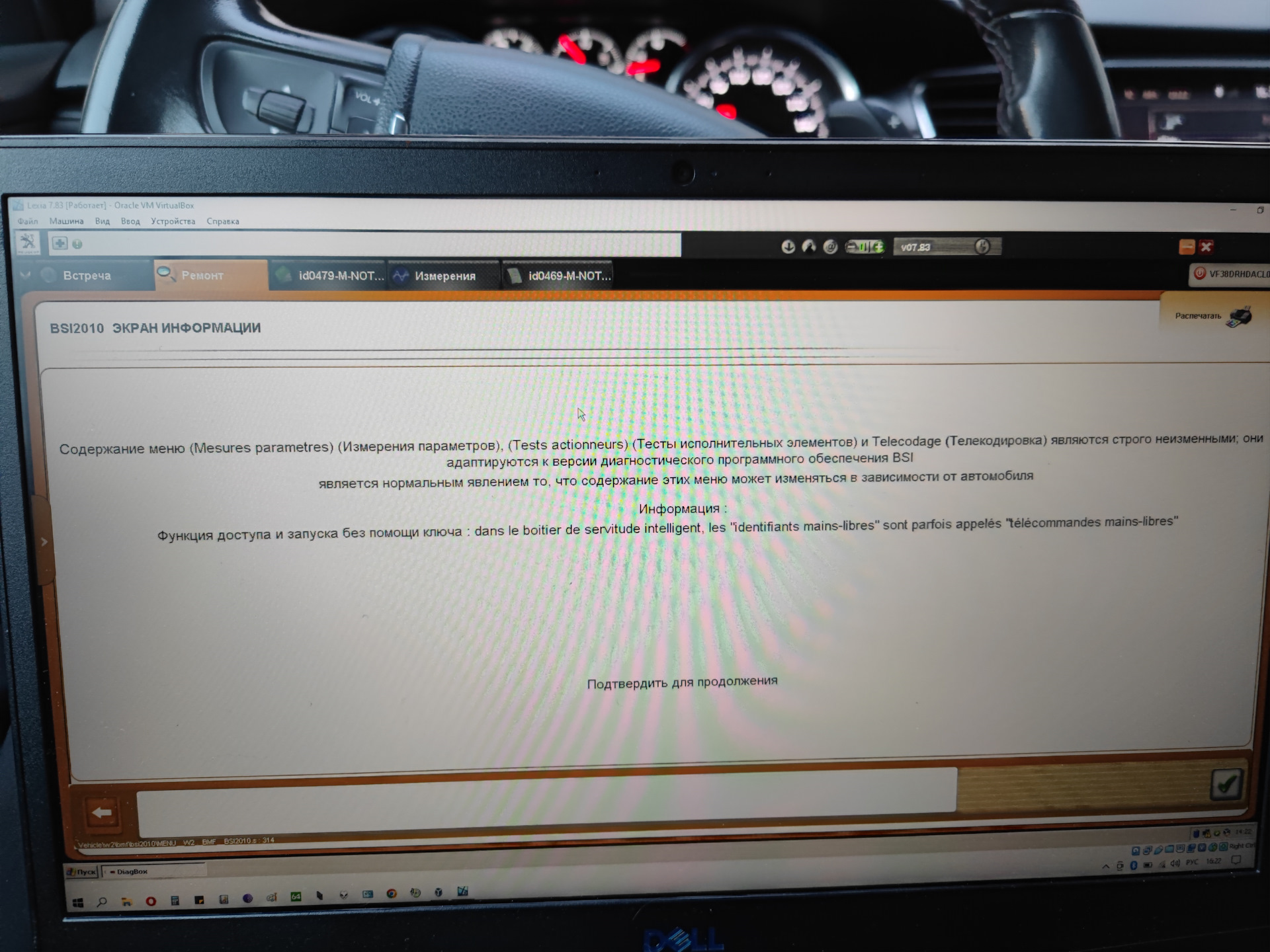

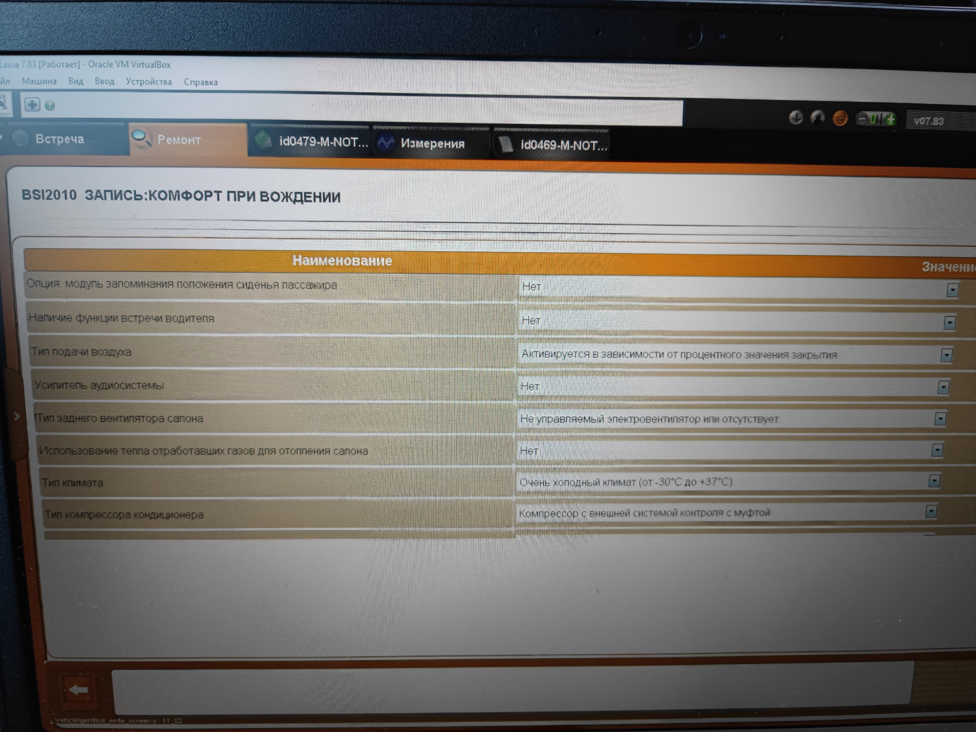

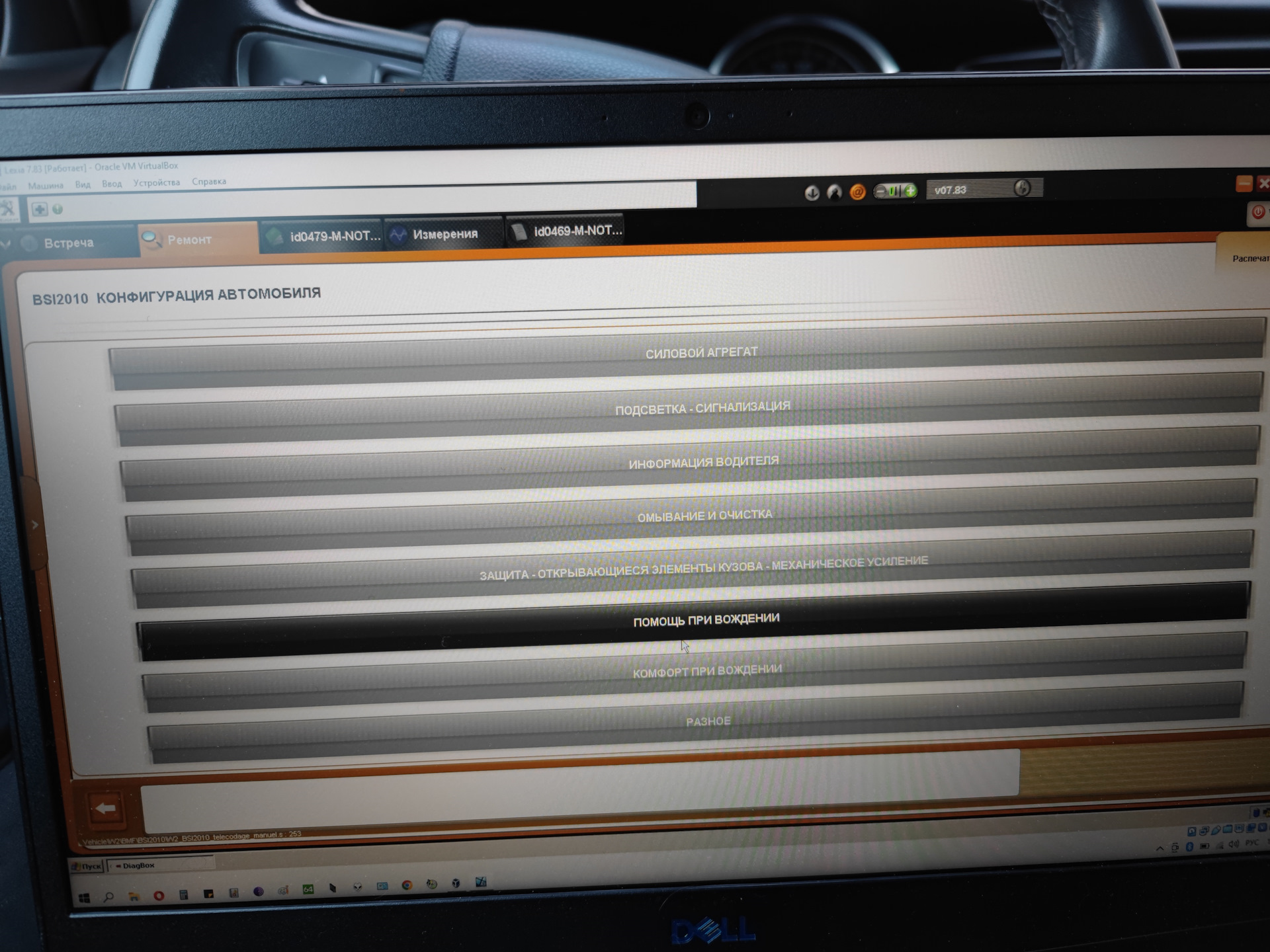

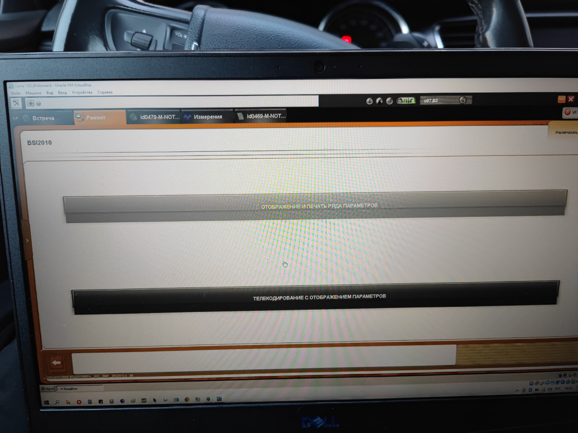

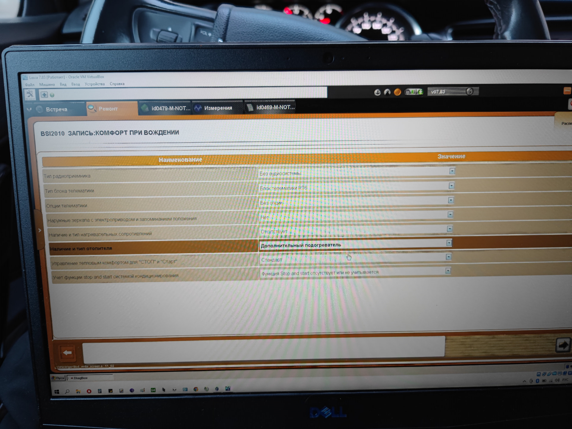

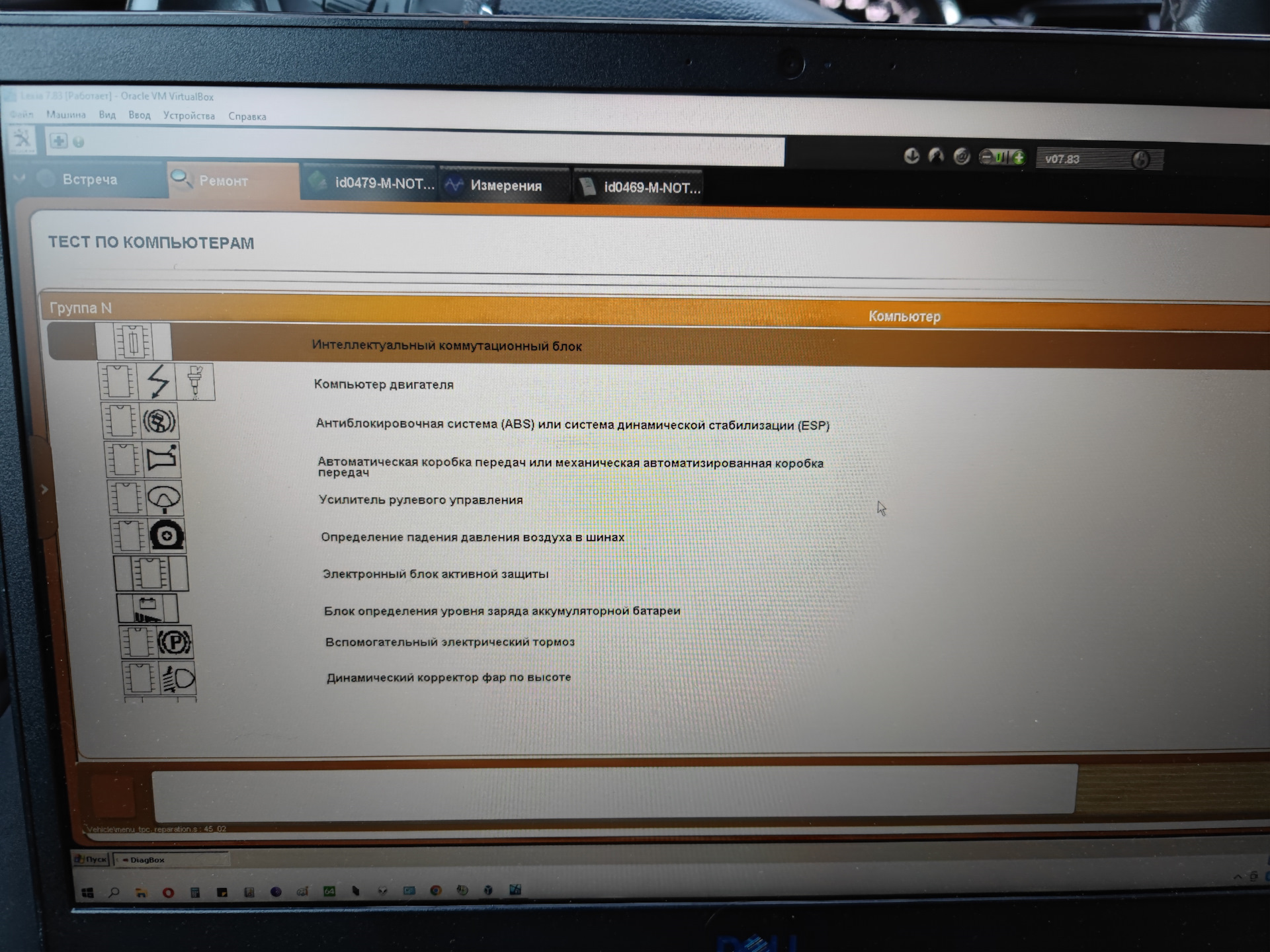

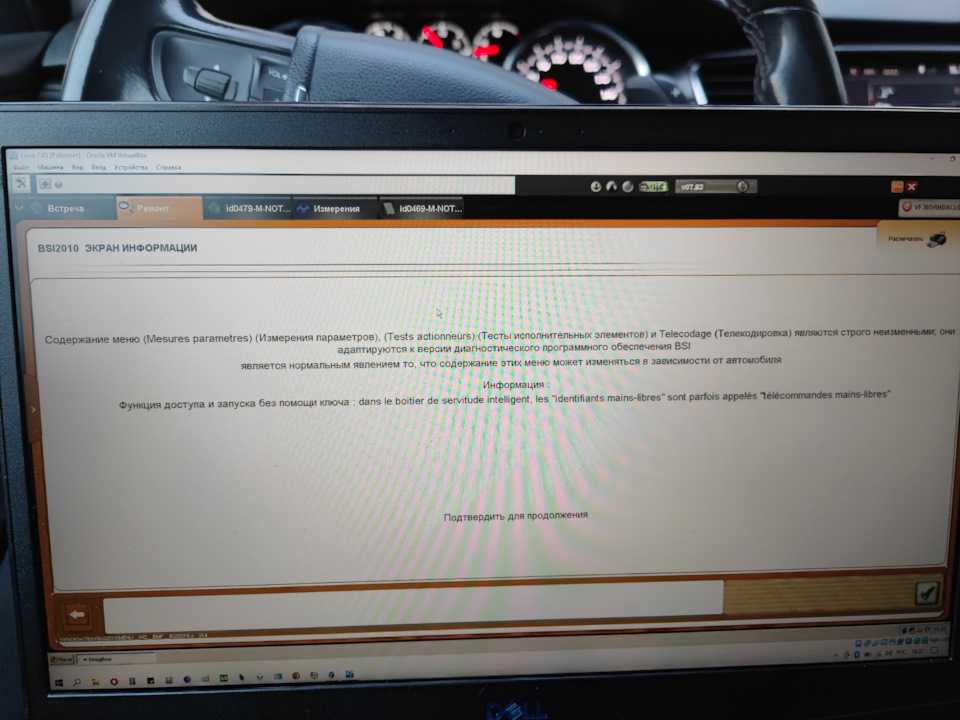

Сохраню здесь фотоотчет, дабы не забыть где находятся настройки по активированию дополнительного обогревателя.
Запчасти на фото: BS12010

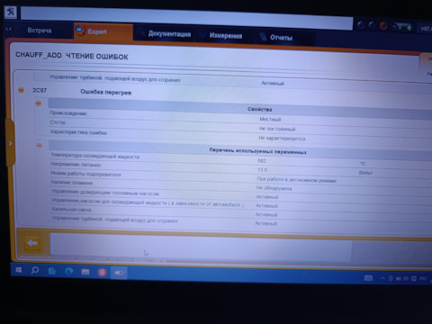

Запчасти на фото: 3512010

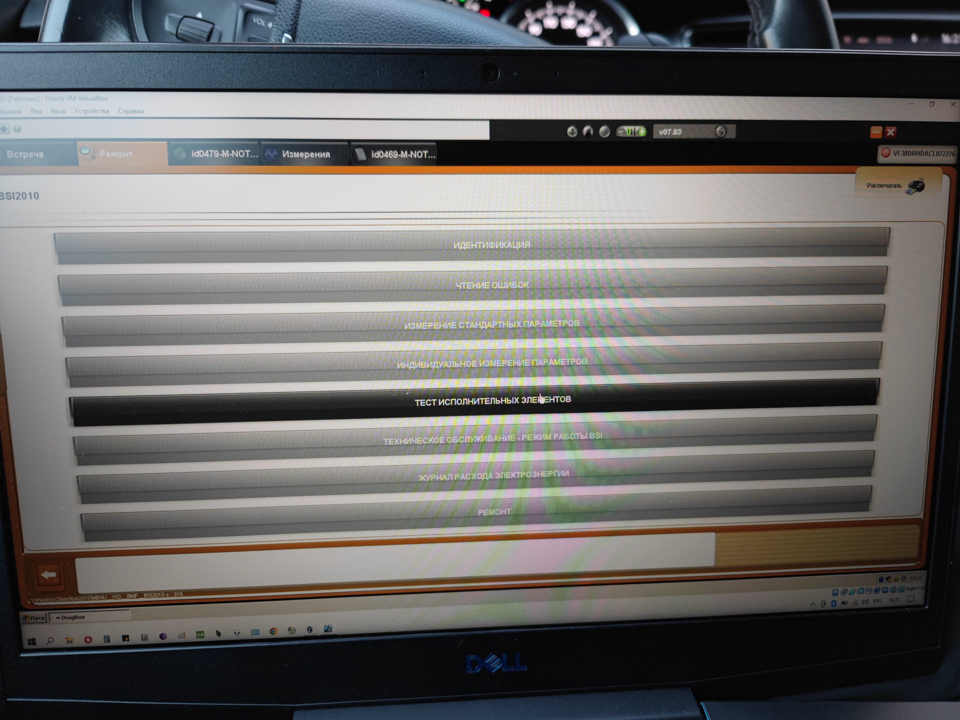

Комментарии 3
С победой!
Спасибо!
А у меня все активированный, диалбок не видит webasto а ttw видит через 7пин obd
