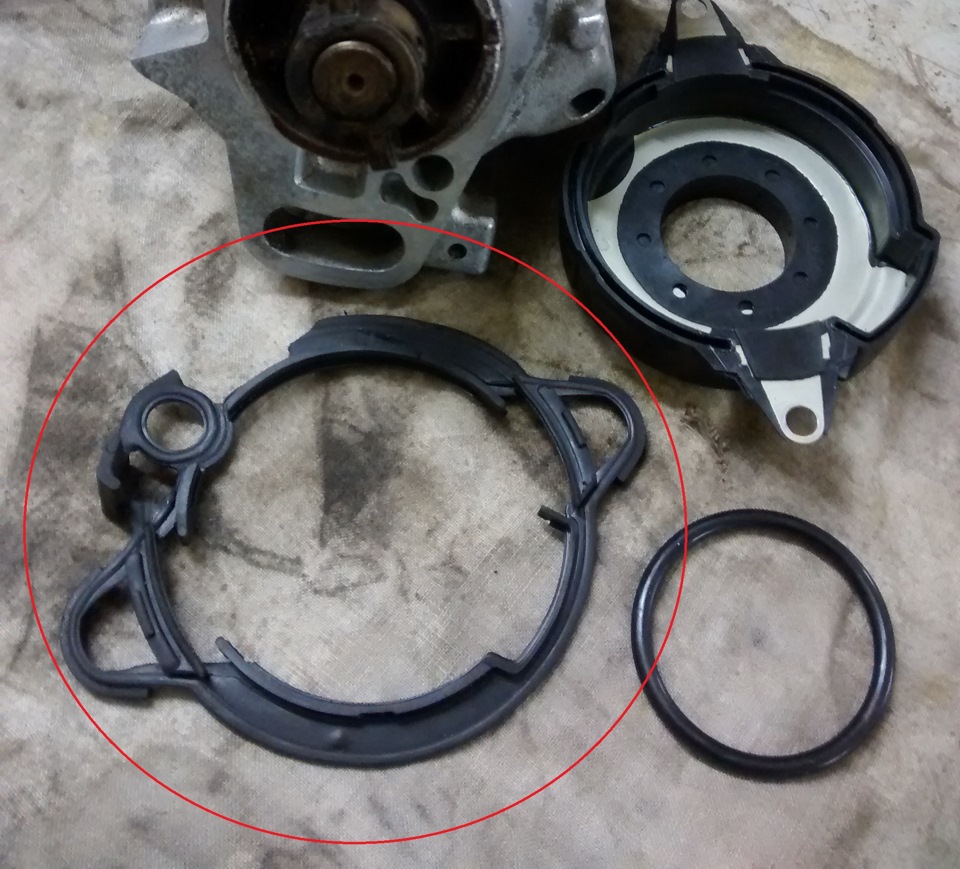

Собсна, необходима новая прокладка под крышку трамблера. Отдельно можно ее где-то нарыть? Может от КИА или аналог какой? Оригинала я так понимаю отдельно нет.
если бороться с течью масла, то сальник есть и внутри (может и он пропускать). у меня в бортжурнале есть его параметры и номер по эксисту. Резинку которую ты ищешь или в мицубиси искать или только б/у в хорошем состоянии (я случайно нашел б/у, моя родная была повреждена). А вообще от нее в работе мало что зависит.
Комментарии 12
Озадачился данным вопросом, удалось найти похожую прокладку от Мазды 626 FP13-18-V57, оставлю это здесь для тех кто так же ищет отдельно прокладку.
Так че с прокладкой? Удалось найти каталожный номер для заказа? Ну или по аналогам? Сегодня обнаружил что моя в таком же состоянии.
Неа, забил уже на поиски)

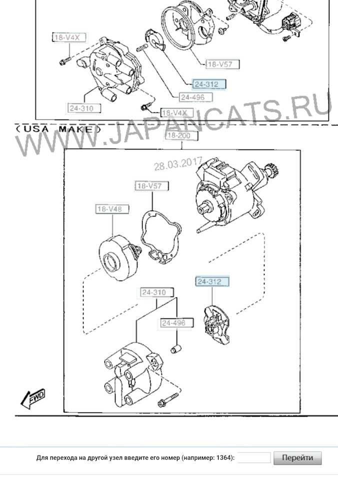

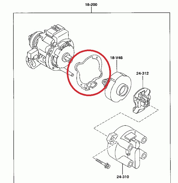

Ну, вот номерок, ребята подсказали. B6BF-18-V57
Беда в том что стоит этот кусок резины 14-15 $…нет слов…(цензурных)
Посмотрел по этому номеру, так на него дается замена — BP1A18V48, вроде как крышка сразу с прокладкой, но не уверен!
Эх, если б это где-то писалось, а так — просто крышка. Но тоже дороговато просят за нее — аж 33 $. Кто знает, может и за счет прокладки.
Ну по фото в гугле, крышка идет с прокладкой, правда это не внешняя крышка.

Меня тоже этот вопрос интересует, резиновая деталь должна идти отдельно по идее. Но по схеме тоже не нашел её.
Сальник отдельно искал. Только с трамблером(
