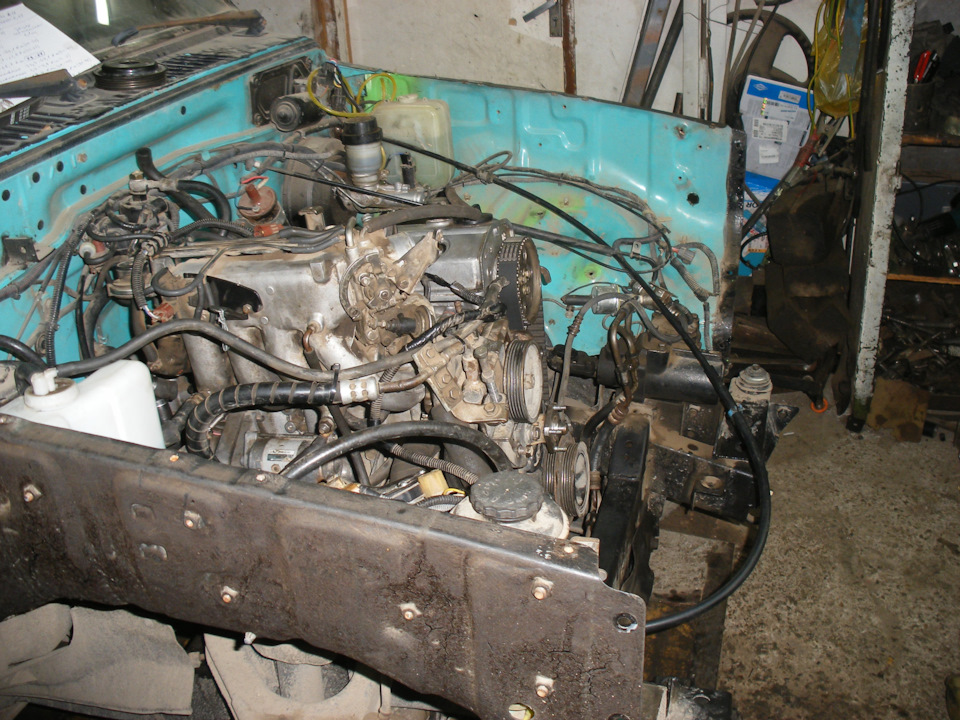

Поездив с вискомуфтой и вентилятором от Уаза стало ясно, что так ездить не пойдёт. Мало того что сильно шумит особенно на прогревочных оборотах, так ещё как мне кажется слишком сильное охлаждение от этой муфты или она не рабочая (заклинила) или сюда не подходит. После поездок по городу открываешь капот, а от двигателя не идёт жара. Спиливание двух лопастей на вентиляторе ничего не дало — разве чуть потише стало.
Случайно попался в руки вентилятор с муфтой от Ауди с двигателем V6 30-ти клапанный. Диаметр пропеллера 35 см — у родного 36 см. Лёгкий по сравнению с уазовским просто пушинка. Осталось выточит переходник под его гайку.
вискомуфта 078121350A VAG
вентилятор 078121301E VAG
Комментарии 1
Я поставил электроческий вентилятор от мерса какого-то и норм стало.даже на вазовском радиаторе
