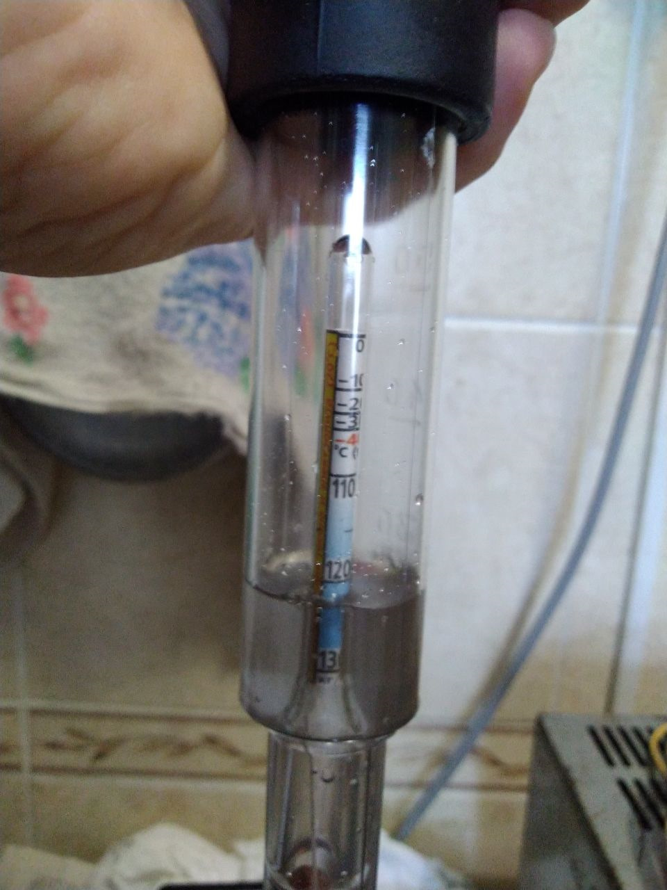

Снял АКБ у сестры для подзарядки. ТАБ 62 А/час. 600 А. ему третий год пошел.
Ездит мало и на короткие расстояния. Решил проверить. Отогрел до комнатной температуры (около 20 градусов). Замерил мультиметром =12,9 Вольт!.. Круто! — подумал я:)… и замерил плотность… =12,2 в крайней банке и =12,3 в соседней. Перед зимой подзаряжал этот АКБ до плотности =12,7 во всех банках. Тогда тоже было перед зарядом по вольтам =12,9 но плотность =12,5. Знаю что если замеры делать сразу после поездки, то АКБ конечно покажет не полный разряд, ведь генератор авто чутка подзарядит его. Но в моем случае машина не заводилась по крайней мере сутки! и это гарантирует чистоту эксперимента:)…
Гуглил разных блогеров спецов по АКБ и те приводили таблицы для определения плотности кальциевых аккумуляторов в которых нет отверстий для проверки плотности электролита. Согласно этим таблицам заряд АКБ и его плотность определялась по Вольтам!.. А у меня как то не соответствуют показатели этим таблицам:)… Может кто знает в чем тут дело?..

Да, на самом деле, они четко связаны и если нормально измерены то будут близкие. Плотность важнее т.к. замер идет по банкам, а не общий на всю батарею.
Кстати — полезная формула — определение плотности по напряжению = напряжение батареи / 6 (банок) -0.84 = плотность электролита у пластин.
Если напряжение 12.9В/6-0.84 = 1.31 плотность должна быть.
А если смотреть на плотность 1.21-1.23 при 20С то это уровень заряда = 50-65%. Ареометр конечно такой тоже не особо того… Я в итоге купил поточнее, замучался приглядываться и встряхивать.

С часу дня он у меня заряжался… после шести вечера выключил. в 19 00 замерил плотность в крайней банке и в соседней одинаково 12,55 плотность. Сейчас продолжаю заряд — ток чуть меньше ампера при 15 примерно вольтах… пока спасть не лягу будет бухтеть… потом замерю и надеюсь будет как в прошлый раз — утром показания не изменились…
Возможно ареометр неточно показывает? После полной зарядки обычно плотность 1.29-1.30.
Ну и, главное, особенно для EFB аккумуляторов — плотность выравнивается не сразу. Для ЕFB вообще приходится перемешивать, иначе сильно врет.
Алгоритм для 600А батареи обычно такой: заряд током не более 0.6А, под напряжением 14.6В до того момента пока ток не упадет до 0.06А. Без паузы поднять напряжение до 16.2В при ограничении тока 1А и ждать пока ток упадет до 0.42А или немного ниже. Выждать при этом пару часов и выключить на сутки. Потом замеры напряжения и плотности
Да все примерно так и делал. Только до 16 В не доводил на всякий пожарный:)… 15,5 примерно было и 0,6 А когда я выключил вчера. И оставил отдыхать:)… Сегодня в полдень проверил, но сначала встряхнул руками его что бы перемешать чутка электролит и плотность в крайней банке =1.27 а в соседней 1.28. при этом 13.2 вольта. Меня в принципе устраивает результат. В видеоролике я видел как мужик зарядил до 1.29 а потом специально снизил до 1.27 и объяснил это тем что в нашем регионе этого хватит. Но зато продлит срок службы АКБ.
Получилось что примерно за 8-9 часов удалось увеличить плотность с 12.2 и 12.3 до 12.7 и 12.8. Ну для дедушкиного зарядника это отлично я считаю:)…
Но все равно изначально вопрос стоял о том что при 12.9 Вольт плотность была 12.2 и если бы я не просверлил дырки в необслуживаемом АКБ:)… то был бы уверен что АКБ полностью заряжен! ведь даже новый при покупке он 12.7 Вольт показывает!..
