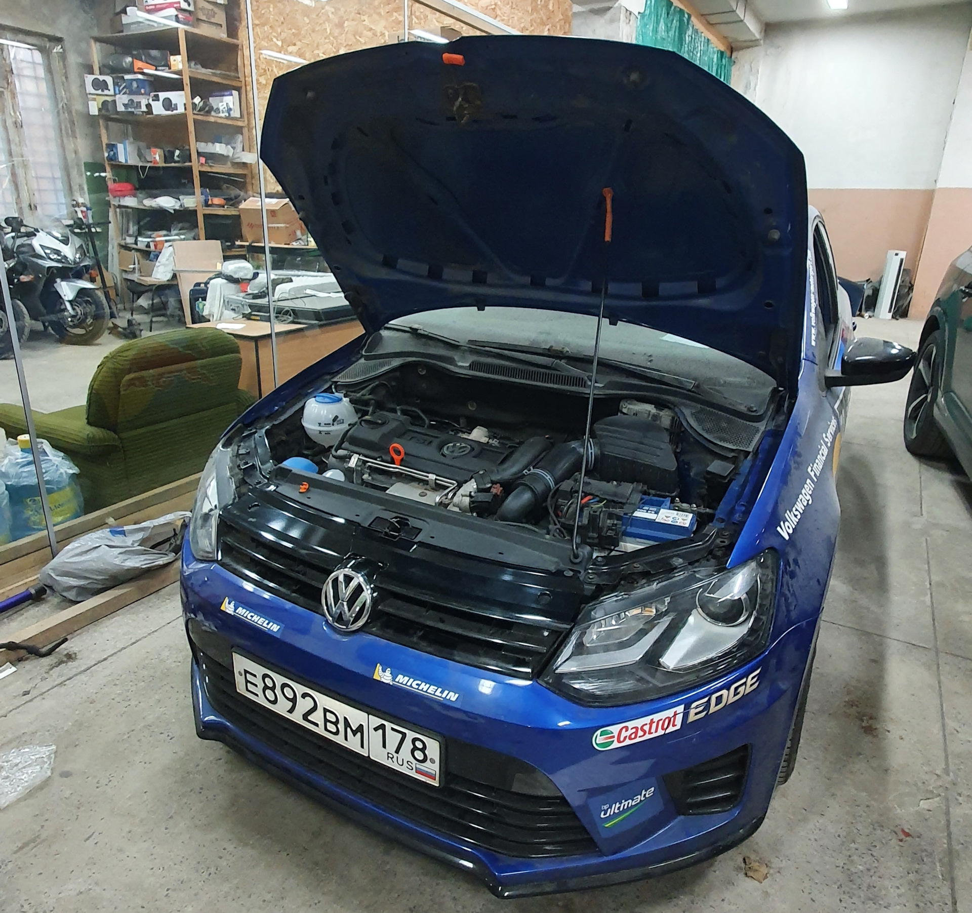

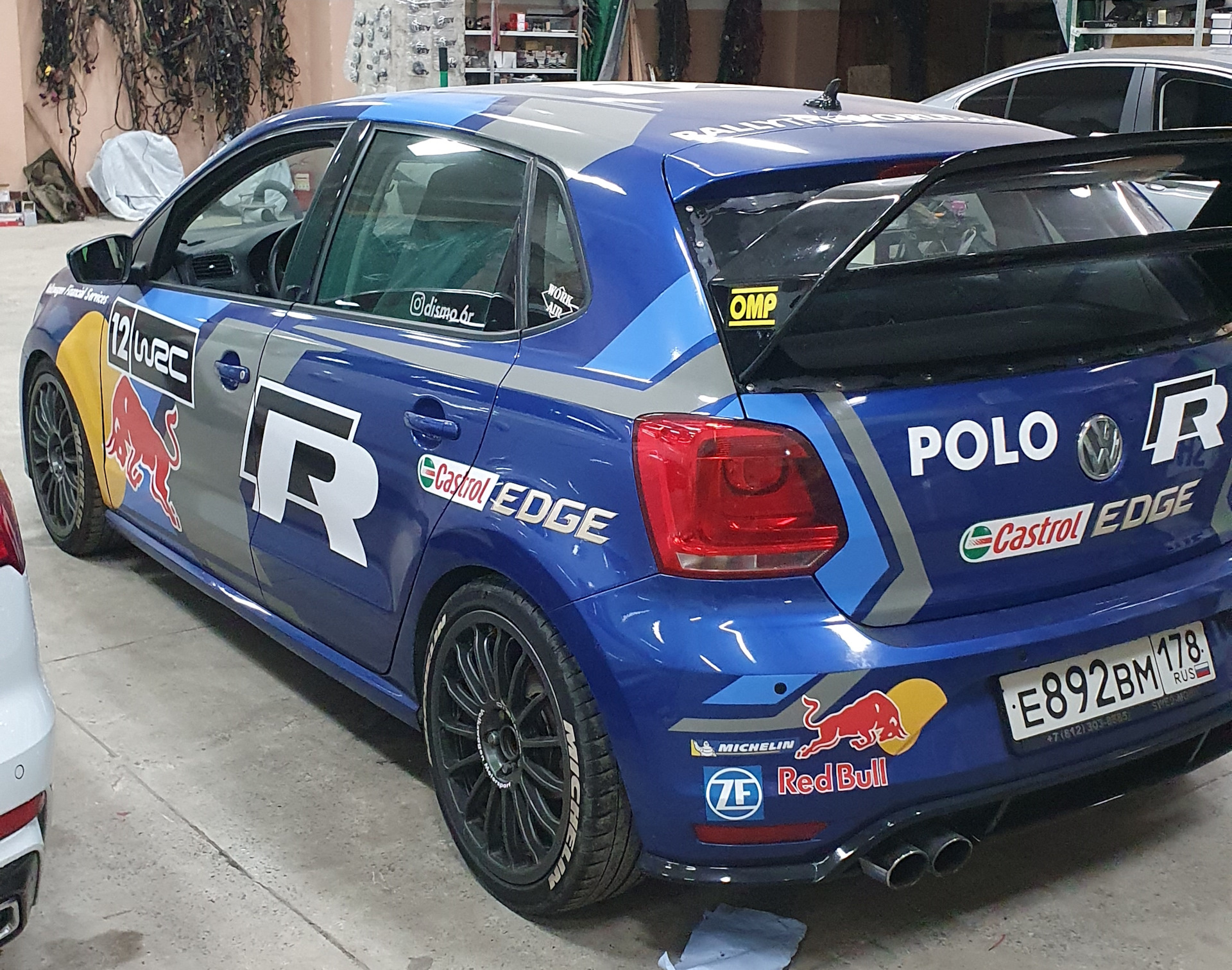

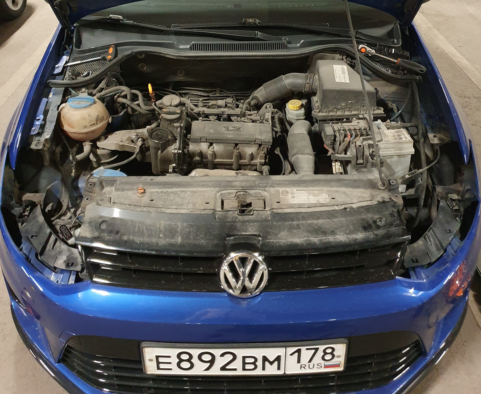

работы по демонтажу старого мотора + установка нового 25000р
2 эвакуатора (до моториста, затем до электрика) 5000р
мотор CAX 1.4 tsi 122hp vw passat b7 75000р (пробег 80к)
G 052 195 M4 моторное масло 5л орига 4500р
03C 115 561 B Фильтр масляный MANN 450р
02U300050K коробка NBV мкпп ауди а1 53000р (Европа, пробег неизвестен)
02U 300 050 K трансмиссионное масло 2л 4500р
03C105269Q маховик ауди А1(228мм) 8728р (он же с поло седана)(с разборки)
02T 141 153 F Выжимной рычаг и выжимным под- шипником и направляющ. втулка 2260р ауди А1
03C 141 031 D Ведомый диск сцепления 7300р ауди А1
03C 141 025 J Нажимной диск сцепления (корзина) 6010р ауди А1
кастом Опора двигателя 0 р (неплохо бы переделать)
6R0407761K Полуось передняя левая 7421р ауди А1 (euroauto)
6R0407762K Полуось передняя правая 8469р ауди А1 (euroauto)
03C903023S Генератор 140А 3600р ауди А1 (euroauto)
6PK1088 LYNX Ремень ручейковый 650р(новый)
03C906016AJ Блок управления двигателем 5400р CAXA vw golf VI (euroauto)

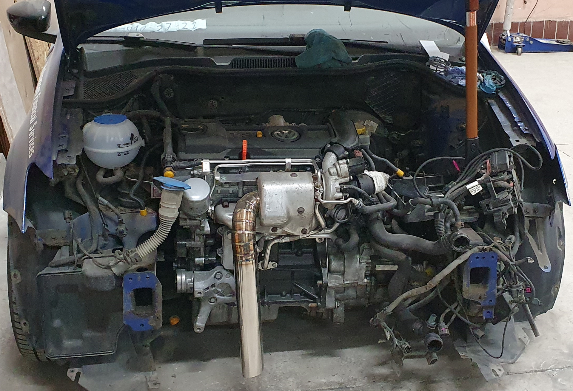

изготовление и установка выпускной магистрали 85000р

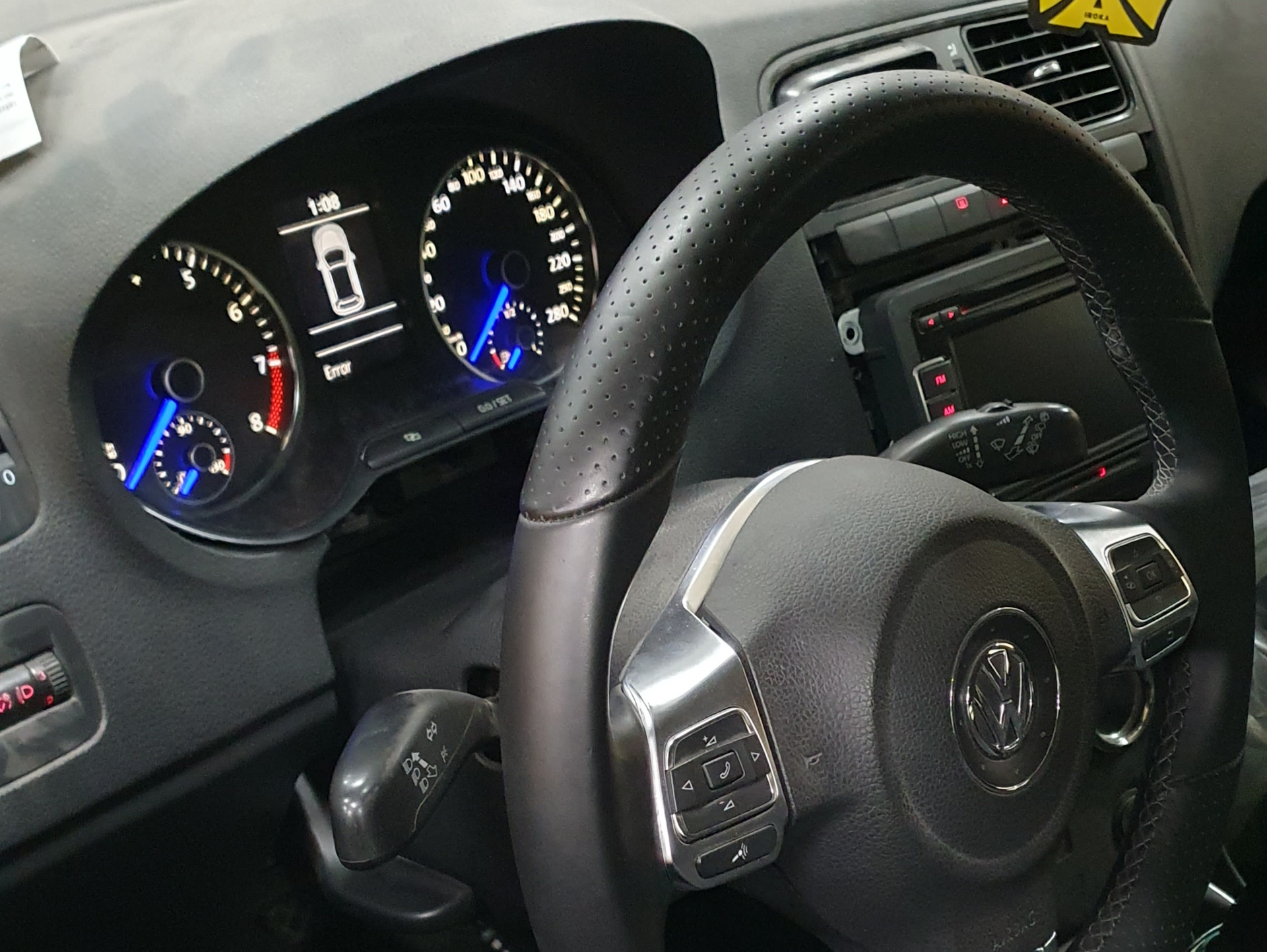

работа электрика примерно 40к с прошивкой ЭБУ
Замена цепи с фазорегулятором(оригинал) + замена масла 80к. Офигеть цены сейчас. Но не буду считать в общую сумму по свапу, т.к это уже все относится скорее к обслуживанию мотора.
Итого получаем 400к рублей. Стоило оно того? Возможно и нет, но эмоции от езды уже совершенно другие.
Если соберетесь свапать САХА на поло, то рекомендую покупать мотор именно с Ауди А1, т.к. не придется тогда докупать большую часть обвесухи и получится сделать все сильно дешевле.
В ближайших планах доукомплектовать машину камерой заднего вида, т.к. из-за лавки не видно вообще ничего. Да и сама камера на хетчах — фетиш.

400 это конечно серьезная сумма. Честно говоря за эти деньги можно было притащить распил гти с Японии и пересыпать что надо в свой, а остальное продать🤔
Блин, наверное все же правильной суммой будет 310к, т.к. 90 ушло на выпускную трассу из нержи. А 310 уже получше немного звучит 😀
Да и считал всё по максимуму
Понятненько, ну все же cave или cthe был бы по интереснее, скажем так по канону. Ну результат получился все равно бомбовый! Удачи)
полностью согласен. Наверное действительно распил получился бы выгоднее, но повлияло скорее то, что там надо было бы выложить эту сумму сразу, а тут растянуто все уже на 1,5 года)) по факту свап собирается с лета 2021

Я думаю что выхлоп не стоило тут учитывать, это все же скорее тюнинг уже, он к свапу не сильно относился. А это сразу — 90к
Ну да, хотя я оставил пока выхлоп с а1 целиком, только Пайп стоит) но и выхлоп я сам сварить могу) но тут да, это тюнинг, так же как и замена цепи и прочего, если именно свап то я думаю у тебя в районе 200 вышел с копейкой.
Dismo6r
да, но я наверное на 50к напродам своих запчастей в сумме + тут все же еще и небольшой ребилд морды. Хотя все равно дороговато, тут согласен
И да покупка мотора с а1, гораздо облегчает свап, в плане финансовой нагрузки и в плане работ, опоры все сток, если полный комплект мотора, то шланги все имеются, я докупал радиатор доп, основной, пару шлангов. последнее что делал, вентилятор двойной с гти, насос вакуумный) ну то что я обслуживал почти все это мои проблемы)
Замену цепи делал, переуплотнял много чего)
А если с полуседана взять 1.4 тси)))
хороший мотор, но одноразовый) лучше с тигуана сразу под полный привод, но там много пилить придется)
Почему одноразовый?Мне кажется это самы й простой и дешевый свап на наши машины.

Там все штатно должно встать, там нет доп радиатора ОЖ вроде, только что эбу от него надо) откуда я это знаю все) дорого от Седана саха все равно дешевле)
На а «геморрой» с САХА не нивелирует разницу в цене?)
геморроя толком и небыло) все почти с ауди а1 подошло. единственное надо что-то придумать с опорами двигателя
А опора коробки у тебя четко встала? Тебе проще крышку найти и стандартную опору поставить)
я чет теперь смотрю, крышки и не отличаются походу толком) попробую для начала все подушки махнуть

Если брать свап целиком с а1, то геморроя нету никакого, а эбу что тут шить что там) я лично вынул старый, новый закинул с а1 все опоры и прочее все сток, вентилятор только двойной пришлось ставить, но это лучше чем одинарный, вакуумный насос, он вроде и на Седане идет.
