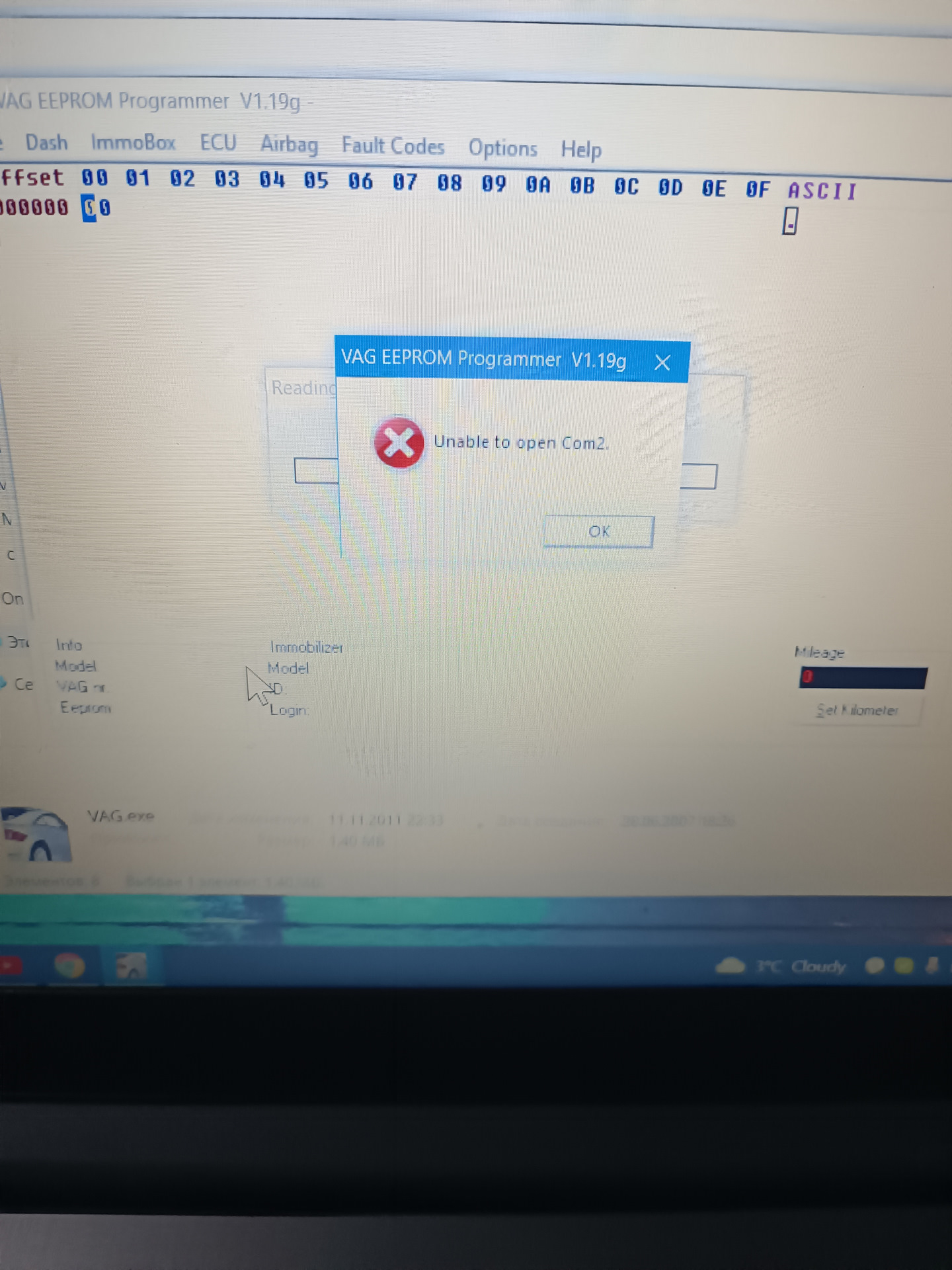

У меня не видит порт в программе епром …не могу считать, можешь помочь …, ?
Шнурок не тот. Либо порт на шнурок не правильно указан
Шнурок рабочий у меня работает с Ваш комом не получается только через епром подключится
Ну программа явно ругается не на еепром, а на то, что не может открыть порт.

И порт правильно указан?
Да 2 — ой порт
Попробуй другую программу скачай. Из другого места. Чудес не бывает)

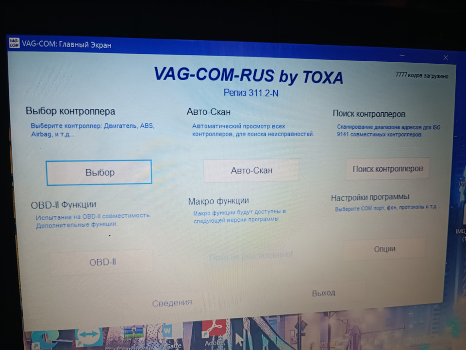

По идее, у тебя иммо стоит в приборке. Попробуй Васей зайти в приборку.
Как ?
Программа Вася Диагност. Там выбираешь не Двигатель, а Приборная панель.
Ну понятно а в приборную панель нужен тоже код чтоб войти ?..
В твоём случае не нужен.
Иду попробую 😁

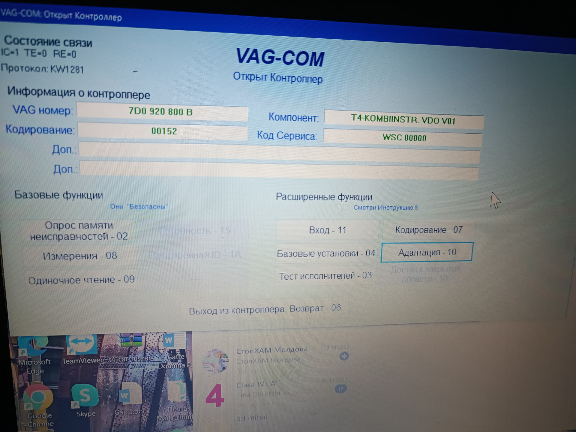

Вошёл, куда дальше?..
Никуда. Тебе в первую очередь нужен пароль. Если в блок иммо зашёл, то должна и прога(ЕЕПРОМ) должна считать дамп.

Вот фото когда вошёл в имоболайзер
VampireLo
В т4 иммо в отдельном блоке иммобилайзера, но не в приборке!
Появилось окно типо подключения и потом ошибка вылетела эбу не найден
Пробуй vag k+can commander 1.4 — считать eeprom именно из блока иммо
