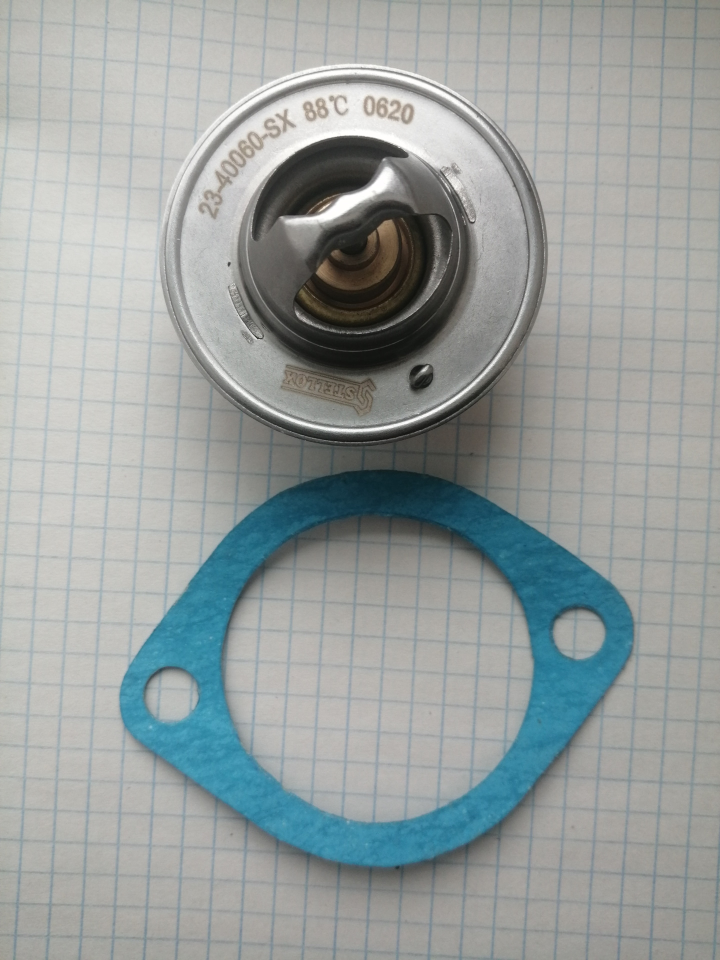

Всем привет. 4-ая зима как мы с ховером подружились всё нормально
но вот одна проблема или я постарел или ховер мне 60 ему 10 стало
в машине холодней . Хочу термостат сменить на этот. правда туда не лазил
какой стоит не знаю . Вопрос как он ? и ешё пишут заглушить подогрев
дросселя — это с экономит тепло или хуже на зиму ? -разгрузка 4 стоит .

Разгрузка еще походу и через тройник в печку, откуда теплу быть, а термостат думаю самый норм это митсубиси на 88 градусов

Подогрев дросселя на тепло в салоне не повлияет, там потери тепла копеечные
Стеллоксы и прочие фебесты себе ни за что не поставлю. Ну есть же нормальные фирмы. Подогрев дросселя отключён навсегда, без него только лучше.
у меня ама стоит на 82 с весны, были морозы -36 все равно тепло в машине, по бк держится 80-84. Обогрев дросселя заглушен, разницы никакой
Мотору вредно работать при температуре 80-84, он не прогревается полностью. При таких морозах лучше ставить на зиму штатный на 88 или даже 92
Где это описано в букваре или документах, что двс 4g63 вредно работать при 80 градусах?

Не исключаю, что при температуре жидкости 80 мотор все-же прогревается до 95, но в вашем регионе при морозах ниже 30 я бы не рисковал ездить на летнем термостате
Ставь не парься, на лето 82 ставлю стелокс ни чё, ходит

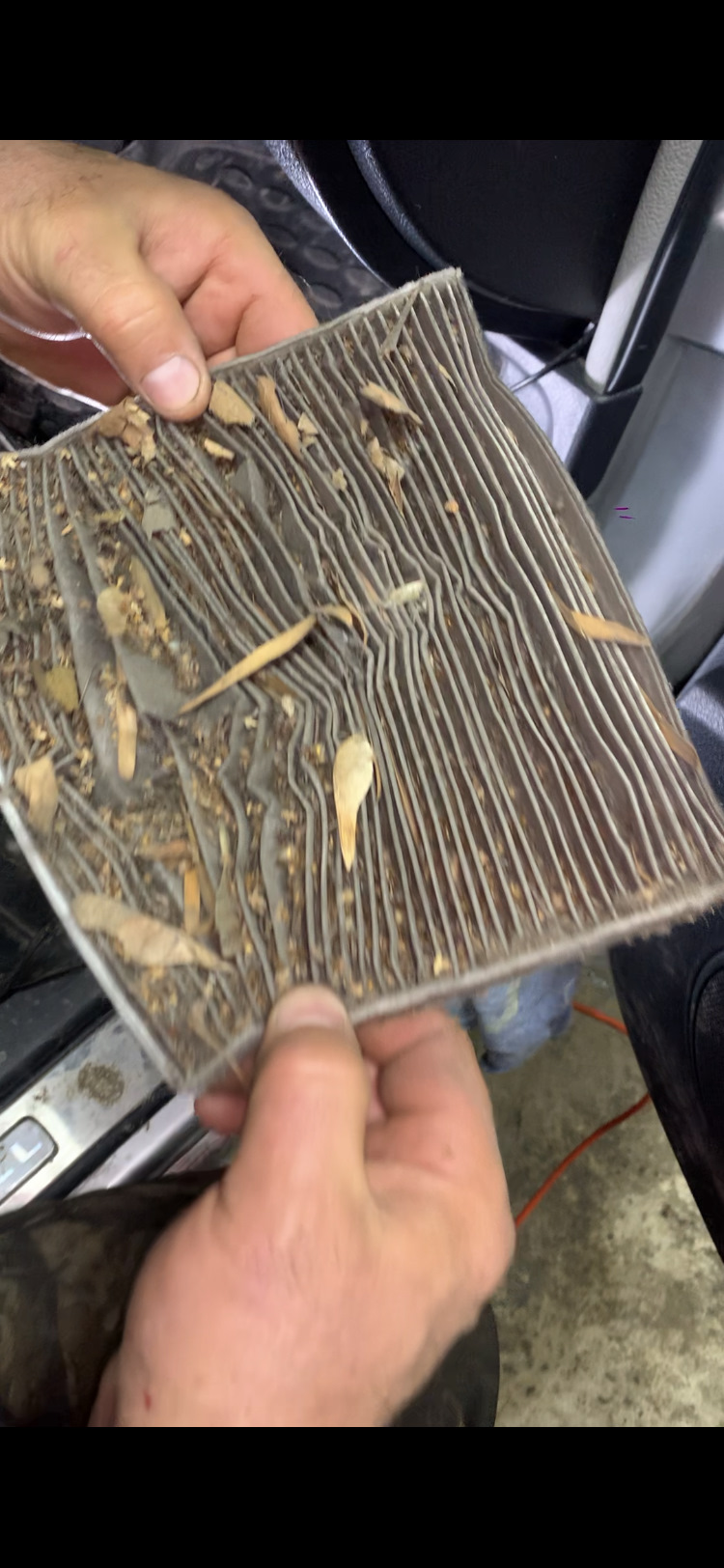

А вы проверьте фильтр салонный(если есть), заслонки
Меняй фильтр салона и будет счастье!

Вообщем не знаю у кого как, я только недавно купил ховрюшу 3, на счет печки пишут многие что херня, я смирился, но проверил фильтр салона и о чудо! Дует так что пипец! Тачка супер! Нивы и прочее в данной ценовой категории просто чепуха!

Такая же картина.Фильтра нет и похоже радиатор печки забит напрочь, потока воздуха практически нет.

TEMB 35551 88° или MITSUBISHI md972903 88°. Без всяких отключений дроселя и разгрузок 4го котла. Работают исправно…
У меня с разгрузкой 4-го котла стоит от Митсу и работает все исправно.
Без разгрузок, тоже прекрасно работает)

Этот термостат хрень!
Возьми от Митсу на 88 гр и будет тебе счастье!
MD972903
