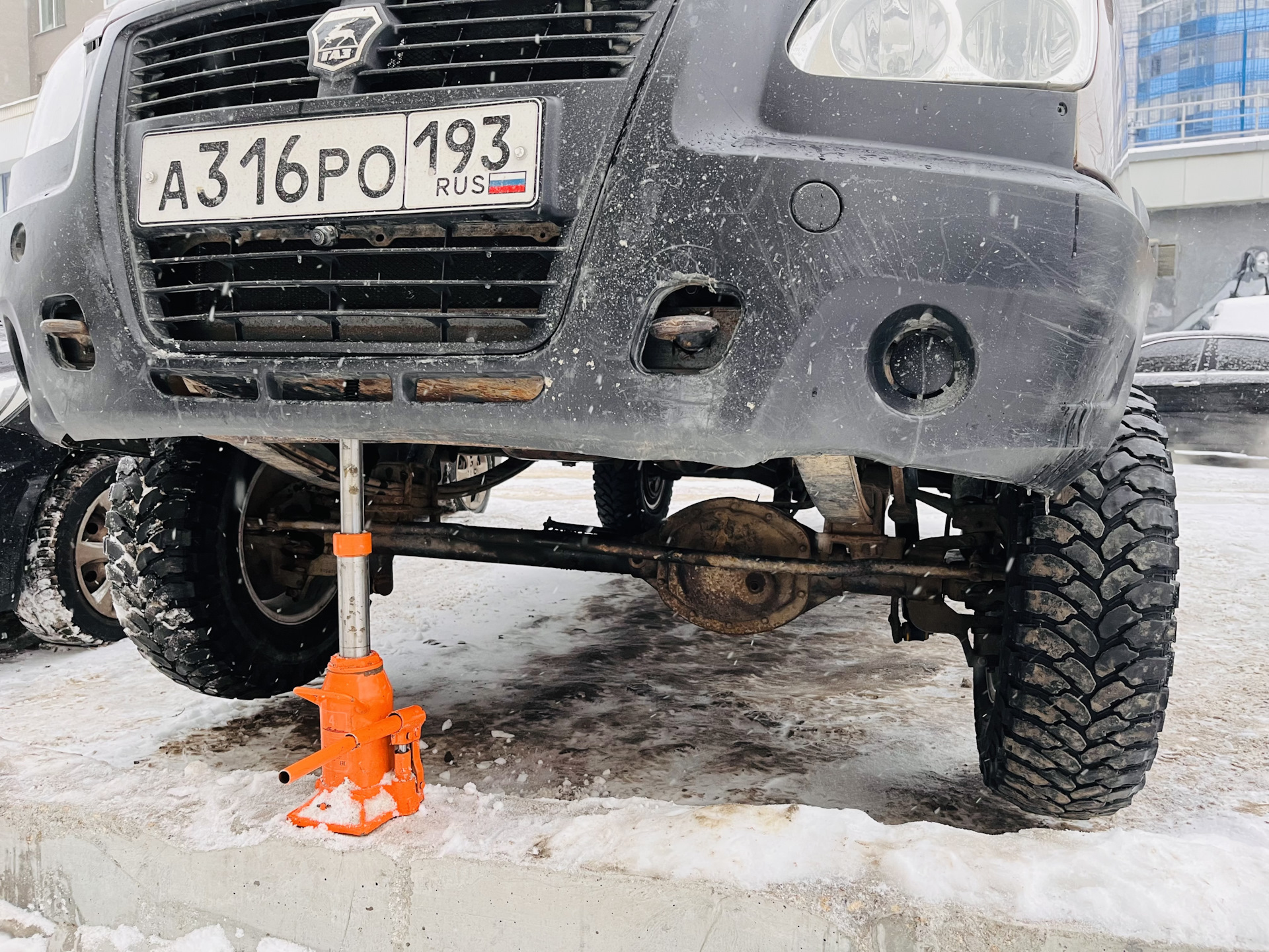

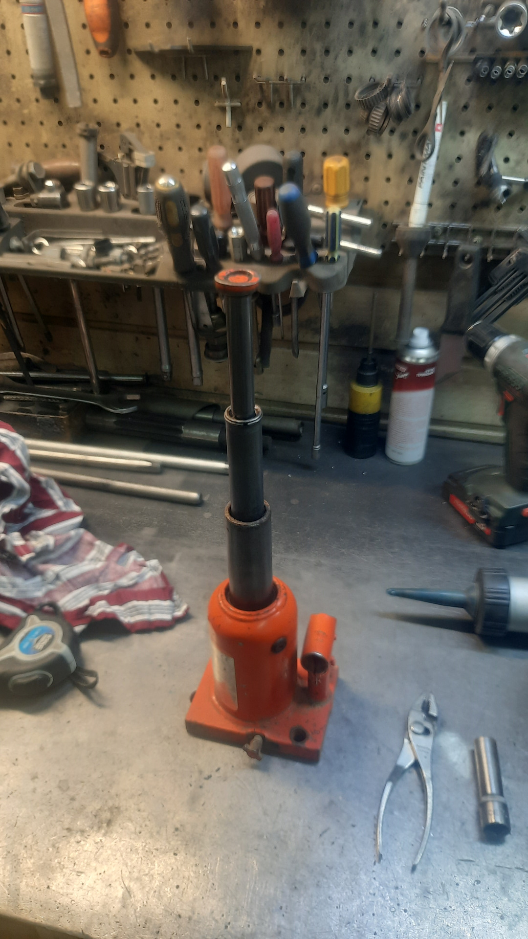

На практике понял, что без бутылочного домкрата затруднительно, а подкатной тяжелый и громоздкий. Искал модель на >4т, с максимальной высотой подъема. Причем высота подъема была решающей, поскольку каждому знаком геморрой с перестановкой подставок для подъема машины на 15-20 см. В планах было найти домкрат, который, с одной стороны, влезет под мост, а с другой стороны — сможет из этого положения без лишних приспособ и за один раз уверенно вывесить колесо.
Благо, уже придуманы телескопические домкраты, они же — двух секционные (жаль, не выпускают для, бытового применения трехсекционные). Среди них, по соотношению цены/характеристик/знакомости бренда выбрал Airline AJ-TB-04. Основные характеристики:
Грузоподъемность — 4 т
Высота подхвата — 210 мм
Высота подъема — 560 мм
Рабочий ход — 300 мм
Вес нетто — 6,3 кг
Ход выдвижного винта — 60 мм

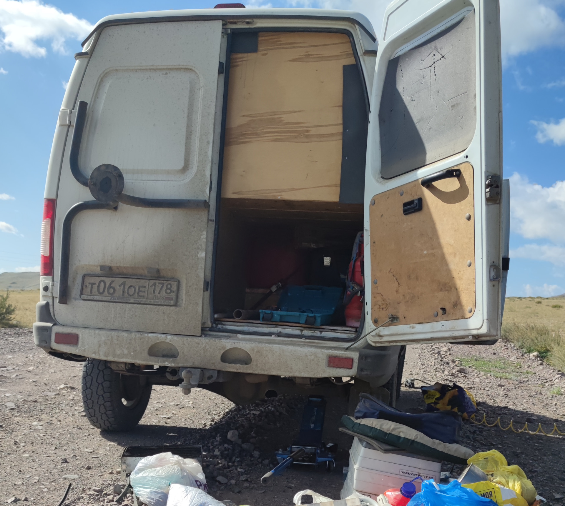

На практике характеристики выглядят соответствующими заявленным. Качает легко, Малой в свои 6 лет смог поднять соболя с отрывом от земли. Если поднимать со стороны радиатора, то с подставкой получается поднять за раз, не переставляя домкрат. Если подставить под картер моста, использовать подставки не потребуется.
Перед покупкой ознакомился с отзывами: в основном все довольны, жалуются на качество окраски, неудобную ручку и течь масла.
По первому пункту соглашусь однозначно — краска отлетает как только достаем домкрат из упаковки, красили плохо и без праймера. Тут производителю следует наладить процесс. Впрочем, на ТТХ это никак не влияет, рабочие поверхности зашлифованы аккуратно, без задиров.
По поводу ручки — да, маленькая, с хлипким составным замком. Но самое противное — глянцевая краска скользкая, при попытке проворачивания этой ручкой клапана опускания, ручка скользит в руке, доставляя ощутимое неудобство. Жить можно, но лучше доработать.

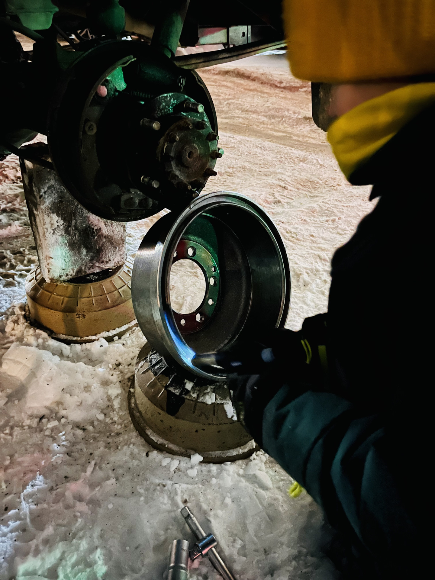

Насчет течи масла — активно использовал домкрат для снятия/установки бака, поднимал машину за мосты и корму, но ни разу с такой проблемой не сталкивался. Посмотрим, как проявит себя в будущем, но в целом в инструкции есть описание этой проблемы и методы ее лечения: либо возили долгое время /использовали домкрат в горизонтальном положении; либо перелили масло. В обоих случаях производитель дает в инструкции по устранению. Если будет такая проблема — отпишусь.
В остальном же девайс без нареканий, со своей работой справляется как положено, можно смело рекомендовать к покупке. Было бы совсем идеально, если в комплект к домкрату шел подпор-блинчик для распределения давления и насадка увеличения длины штока. Мечтать-то не вредно🤗

Проверял рулеткой высоту?
А то!
Высота подхвата 21см, подьем общий с винтом 56см, рабочий ход 30см

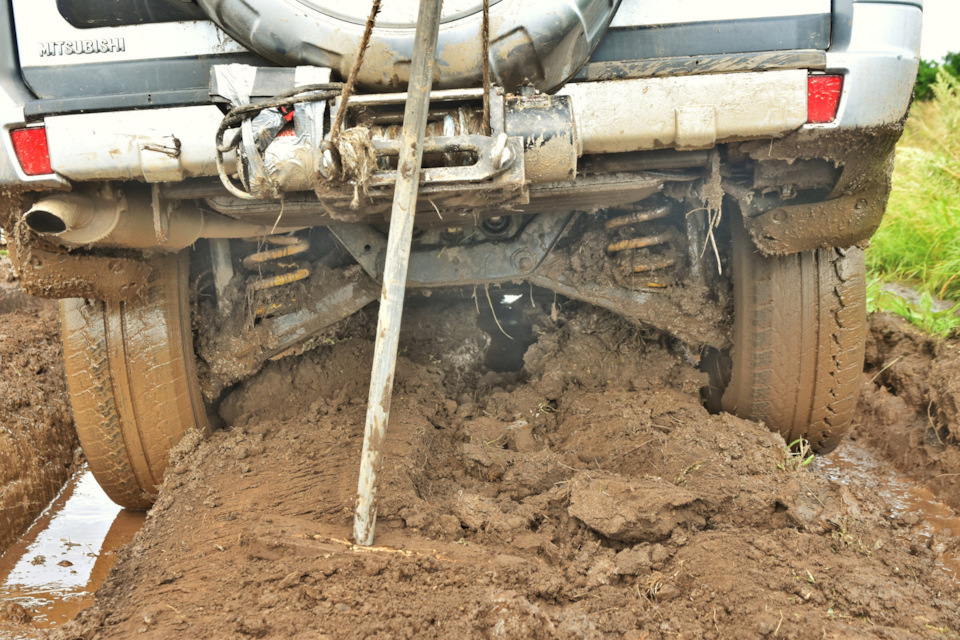

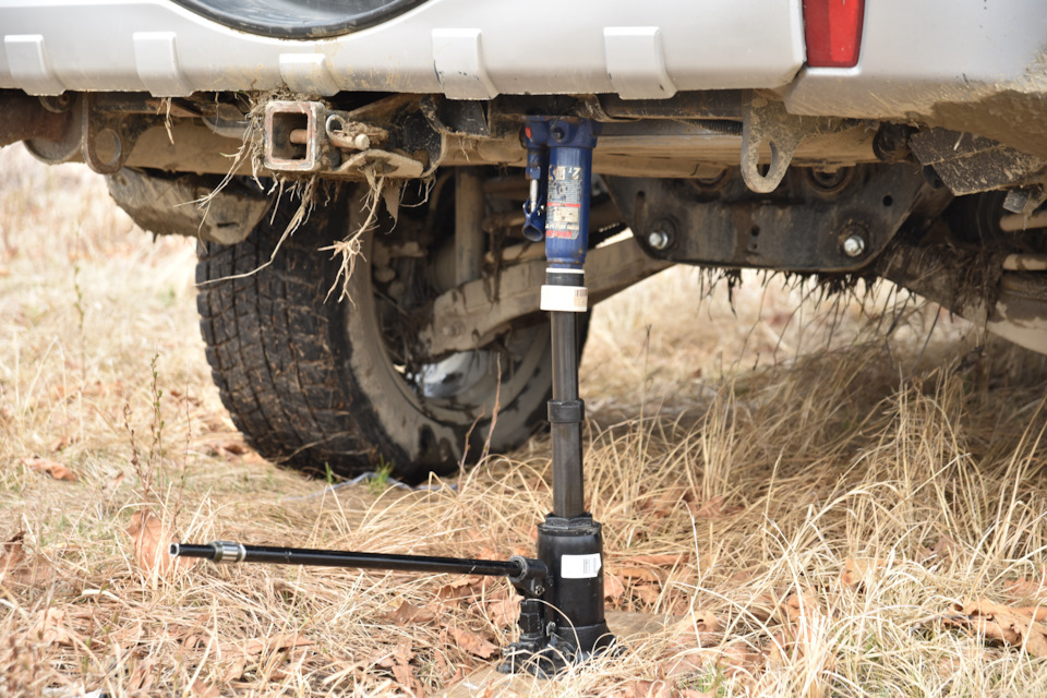

Чем длиннее выдвинут бутылочный домкрат тем менее устойчивая конструкция получается. Это стоит учитывать. Не всегда колеса меняешь на ровной и твердой площадке. Сам пользую бутылочный от митцубиси паджеро. Подхват у него примерно 150мм. Вполне получается вставить его под мост со спущенным колесом. Хода хватает поднять и поставить 33 колесо. С родной паджеровской телескопической ручкой под машину можно не ложиться для установки домкрата.

Домкрата 150мм хватает для подьема 33го колеса в один прием? Что-то есть сомнения)
Высота подхвата 150мм. Плюс подьем еще порядка 200мм.
что за магия такая? он телескопический?
Да. Телескопический, очень компактный. Шток двойной.
MotoDrakosha
Обманул. Трех штоковый. Подхват 150мм мах подьем 400мм
Фигасе. Какая марка?
Выше написал. Штатный от митцубиси паджеро.
