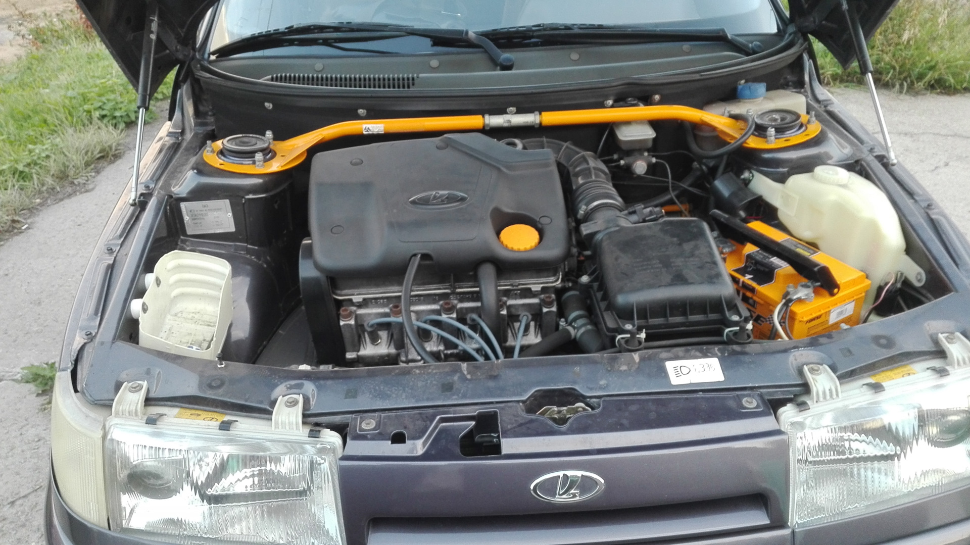

Приветствую читателей!
После установки 2 года назад бачка омывателя лобового стекла на 5 литров , для надёжности и лучшей работы веерных жиклёров, решил разделить линии подачи омывателя — каждый от своего насоса, перемычку между линиями пока ставить не буду, хотя насосы из комплекта с бачком с одинаковыми характеристиками, передавливать друг-друга не должны. Штатный насос в резерв.

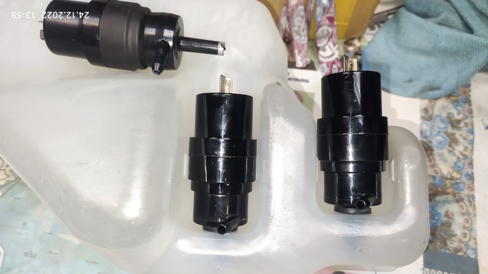

Для реализации использовал:

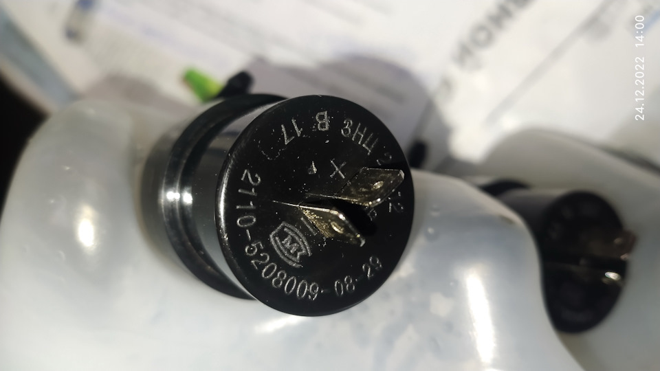

1. Водяные насосы ЗНЦ 2,5-12 (12 вольт./17 Ватт.)- 2шт. Арт: 2110-5208009-08-29;

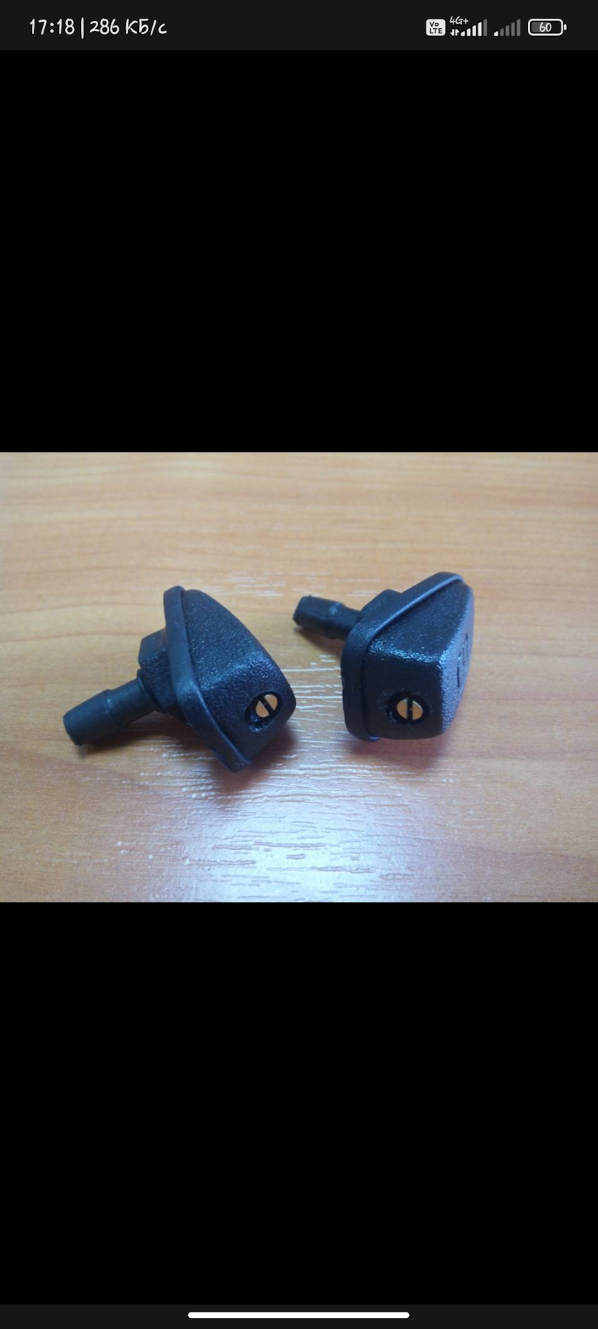

4. Веерные жиклёры 2101-09 с гайкой 2шт. Арт: 2108-5208060;

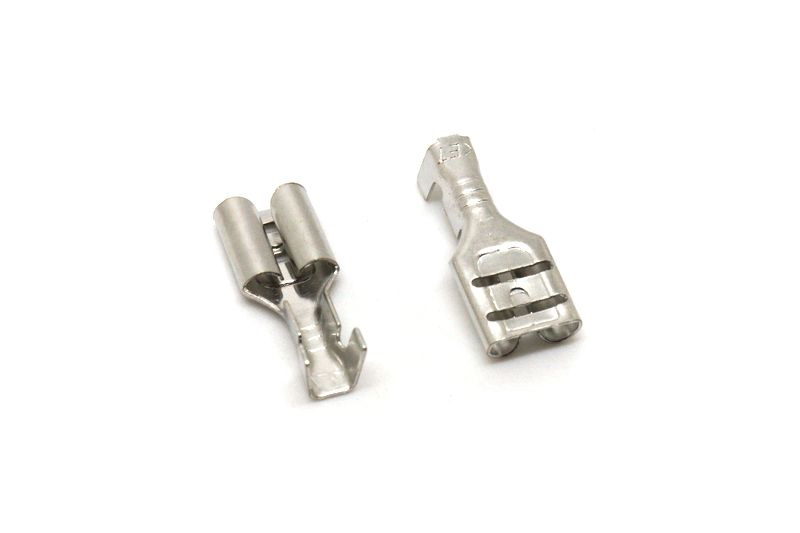

6. Колодка гнездовая соединительная под 6,3мм клеммы 4шт., встают отлично! Арт: 9001СБ-1,50 или SLRK-371-01.
Бачок, вопреки отрицательным отзывам, за 2 года эксплуатации не протёрся и не потёк, отлично выполняет свои функции, хватает на длительное время, несмотря на то, что я очень требователен к ясности обзора, т.к. часто езжу ночью.
Обратные клапаны установил непосредственно у бачка.
Для питания второго насоса обжал перемычки с штатных концов, штатного сечения провода хватает на два насоса с запасом, колодки под 6,3 клеммы использовал соединительные вместо концевых.
* я до сих пор не могу понять как распиновать концевую гнездовую колодку под клемму 6,3 мм., сколько не пытался, в итоге всегда ломаю их (стоят на контакте генератора обмотки возбуждения, контактах концевика тормозного бачка и штатно на насосах омывателя)…
Веерные жиклёры отлично себя зарекомендовали для Нивы, хотя и "Noname", бьют высоко, хорошо распыляют, имеют большой диапазон регулировки, не забиваются, но решил их обновить, предыдущие ставил почти два года назад www.drive2.ru/l/555778939658699130/, аналогичный стоит и на 3-ей двери www.drive2.ru/l/557454595379430968/ но здесь настроить идеально не получается.
Единственное что в них дорабатываю — срезаю края гнезда жиклёра, чтобы вода не стояла.

Попробуй форсунки перенести на капот, точнее на воздухозаборник . И точность настройки форсунок будет удобнее и точнее.
Эти форсунки отлично себя показали и не требуют переноса в принципе.
Хозяин барин. Просто предложил. Если тебе так удобно, значит удобно.
Ок, перенос планировал пока эти не купил, настраиваются и бьют чётко по всей поверхности и выше щёток, теперь с двумя насосами вообще пару пшиков коротких делаю.
Ну если выше щеток тогда норм.

Кажись моторчик у меня такой был в десятке, подошёл хорошо, многие просто текли, так как в бачке не плотно сидели.
Чтобы плотно сидели насосы- нужно вовремя менять уплотнительные втулки.
Ты вот не поверишь, брал бачок в магазин, моторчик при продаванах менял резинки и толку ноль.
Взял потом бачок и этот моторчик в паре и много лет даже не вспоминал про эту проблему.
Тоже думал поставить два моторчика у себя на десятке, но так и прожил с одним до продажи авто.
Бачок сильно на Приоровский косит у вас.
Не "приоровский" avtopasker.ru/goods/34720
Ну очень похож.
А у Нив бачки для заднего стекла вроде были в багажниках или это только у Шнивы?
П.С. в 👀 долблюсь. Разные совсем😁
Бачки все между собой похожи 😁
Привет, я делал по другому немного, два жиклера стоит на штатном месте, а два других поставил на накладку воздухозаборника).
Привет! Когда искал нормальные жиклёры, тоже склонялся ставить их на капот, но потом эти купил случайно, всё гуд)
Вот такие у меня стоят, нормальные, но в штатных местах они низковаты.
У меня только такие, штатных нет и места под них заварил когда рамку лобового ремонтировал )))
Antoxa73russ
Да, есть такие. Те, что у меня как раз по высоте со штатного места.

Насос себе ставил один, от опель вектра. Надёжно и давление лучше чем от этих двух. Колодки эти распиновываются легко на самом деле.
Можно поставить от Майбаха один, суть не в том какой лучше, а в конфигурации и надёжности, два насоса всегда лучше одного!
Легко распиновывается, ну да, да))
Да опелевский один в тысячу раз надёжнее этого говна, которое ты поставил. Можешь ими весь обмотаться, но работают они от силы год! А когда руки слушаются головы, то любой разъем можно разобрать!
Ну и молись на него… ОПЕЛЕВСКИЙ надёжный, уморил… 😂😂😂😂😂
Запомни- 2 всегда надёжнее одного ЛЮБОГО!
У меня всё работает не ОДИН ГОД, у таких кто утверждает год — это обычные "пользователи" не задумывающиеся о правильной эксплуатации, таким проще поставить ОПЕЛЕВСКИЙ и молится на него, а потом твой САМЫЙ НАДЁЖНЫЙ в дороге сгорит к чертям и ты побежишь в ближайший деревенский магазин и купишь любой ВАЗ-овский.
Про руки ты здорово родил, рассмешил…
Удачи, прохожий.

Клещи обжимные для автомобильных клемм, вставил в клещи клемму в клемму провод. Один жим и всё обжато.
А распиновывать в зависимости от стопора, если один на клемме- булавкой отжимается и вытаскивается.
Если стопор на колодке, то немного сложнее, но так же отжимается булавкой толстой и вытаскивается.
А вот когда и клемма со стопором и в колодке- тут повозиться. Или стопор клеммы сильно вдавить чтоб не возвращался а потом уже в колодке
Ты о чём вообще? Не нужно учить меня пользоваться стрипперами и прочим, я их в руках держу с 16 лет.
И по распиновке блокировок тоже, у меня целый кейс по автоэлектрике, чем пользуюсь из года в год.
Вопрос не о том.
Я такие клеммы раскрывал, которые в салоне не берутся делать, а конкретно эта колодка легко не распиновывается, всегда с танцами, потому и вопрос.
Ну про стриппер я и не писал.
раз такая для меня элементарная вещь как распиновка разъема вызывает трудности то я не подумал, что ты асс в этом деле. Без обид.
Приеду домой, валялся где-то такой разъем, попробую вытащить клемму. Может она действительно особенная.

Обычной иголкой усик стопорный отогнуть и все разбирается.
Если стопор в самой фишке -немного повозится и выйдет.
)) Да я там уже с десяток иголок использовал, и нихрена)
В швейном магазе покупал цыганскую иглу, без вопросов разбирает эту фишку
Хорошая доработка
В этих пинах зажим фиксируется за вальцы, а не за центральный ус. Поэтому считаются одноразовыми. Но достать можно, прогрев немного феном. Прозрачные мягче достаются итак
О! Спасибо! Я так и думал, значит литая бороздка клемму держит.
Именно она, ага. Я тоже пыхтел пытаясь разобрать. В итоге плюнул, и поставил новую :)
Та не, я разбирал их, но случайно и покопавшись минут- …цать, но принцип так и не понял.
Что значит как распиновать? Как вытащить маму из пластика? Вытаскивал покачивая в стороны за провод обычно.
На языке электронщика. У колодок- есть пины, разборка- распиновка.
Покачиваением я пробовал, пробовал также съёмниками для клемм- нихрена.
Недавно вытаскивал такой, как выше написали стопорного уса не было, а выйти не давали снизу края загибов, они цеплялись. Надо под них узкую плоскую что нибудь подсунуть
