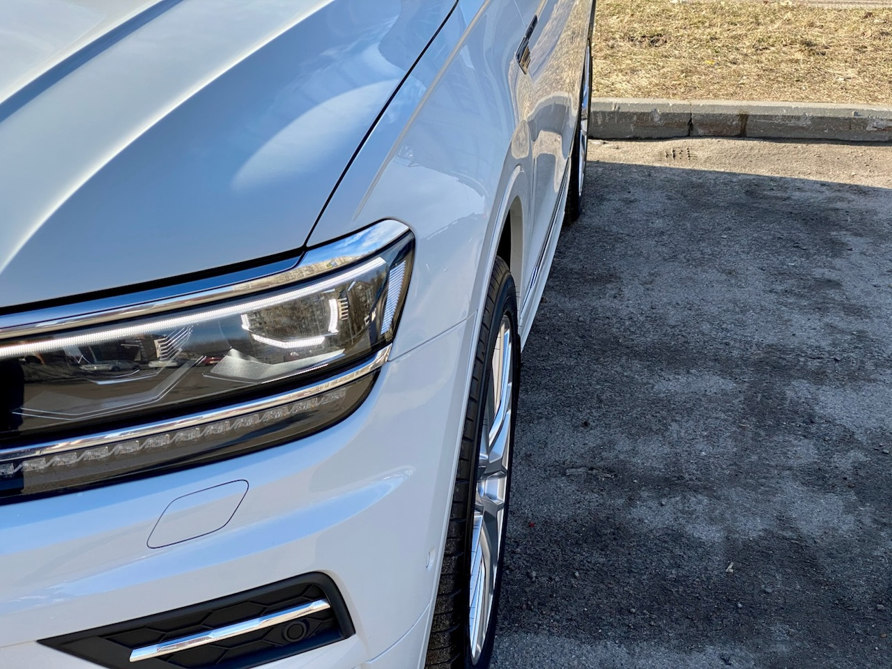

Прикупил диски и шины на лето, вопрос стоит по вылету, встать колеса встанут, но хочется чуть колеса вынести наружу. Присматриваю проставки, но начитался что это не безопасно и вредно для машины, кто ставил? Что можете рассказать?) рассматривал вариант не экстремальный)) 10 мм перед 15 зад))

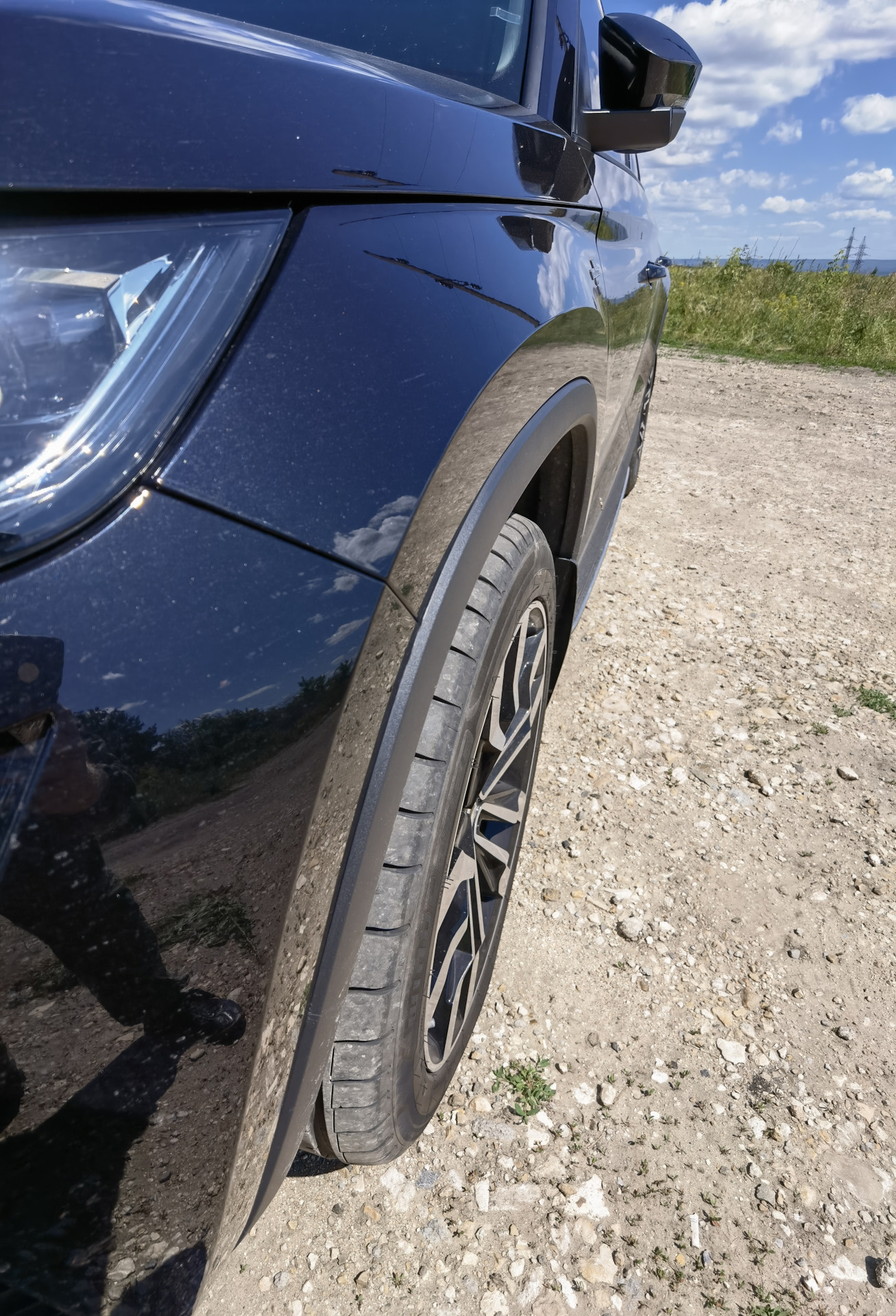

245/45 считаю идеальной размерностью рези в 20". 10мм — мало будет. ИМХО, 15-20мм вперед и 20-25мм назад, или 20мм вкруг.

J8,5” и ET36, перед заподлицо с аркой, а зад еще утоплен
Я так понял ширина дисков 8,5 и у вас эрлайн. Смело можете на перед ставить 15мм, на зад 20мм.
На таком диаметре вылет маловат, по 10 мм можно проставки поставить, с заменой болтов конечно.
А при чём здесь диаметр?))) Чтобы понять как встанут колёса в основном нужны два параметра ширина дисков и их вылет.

Однозначно надо выносить. На фото диск 8.5 et38
Это без проставок?)
Без конечно). Et 35-38 золотая середина, как по мне)

У меня при вылете 45 и ширине 8 вместо 7 как раз колесо почти вровень с аркой.
Учитывая что тут 20, думаю 8,5
Проставки врядли понадобятся.
Ну по факту 4мм глубже чем завод) как бы они встанут да и 4 мм я не думаю что в глаза бросаться будут) просто хотелка😂
Надо было сразу с вылетом 28-30-32 брать, выбор то огромный.

Мне кажется вылет 30 уже предел, стоят на 32 оба комплекта на рлайн. А кто-то больше выносит, до 26
Мне еще все равно нужно центральное кольцо увеличить) в диске 82 а ступица 57
Ааа, ну тогда можно вообще любые проставки делать.
