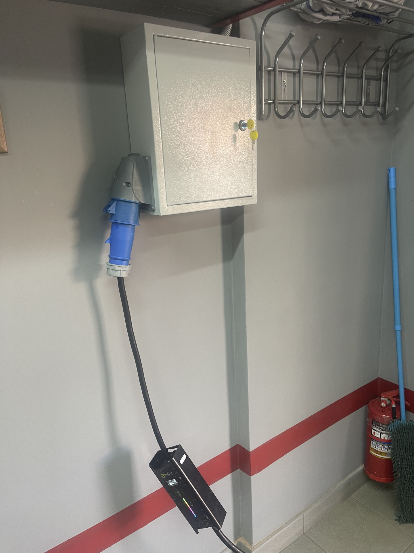

Изучая тему электрокаров, я прекрасно понимал, что заряжаться буду, по большому счёту, только в двух местах:
1. Дома переменным током (медленная зарядка).
2. На общественных станциях постоянным током (быстрая зарядка).

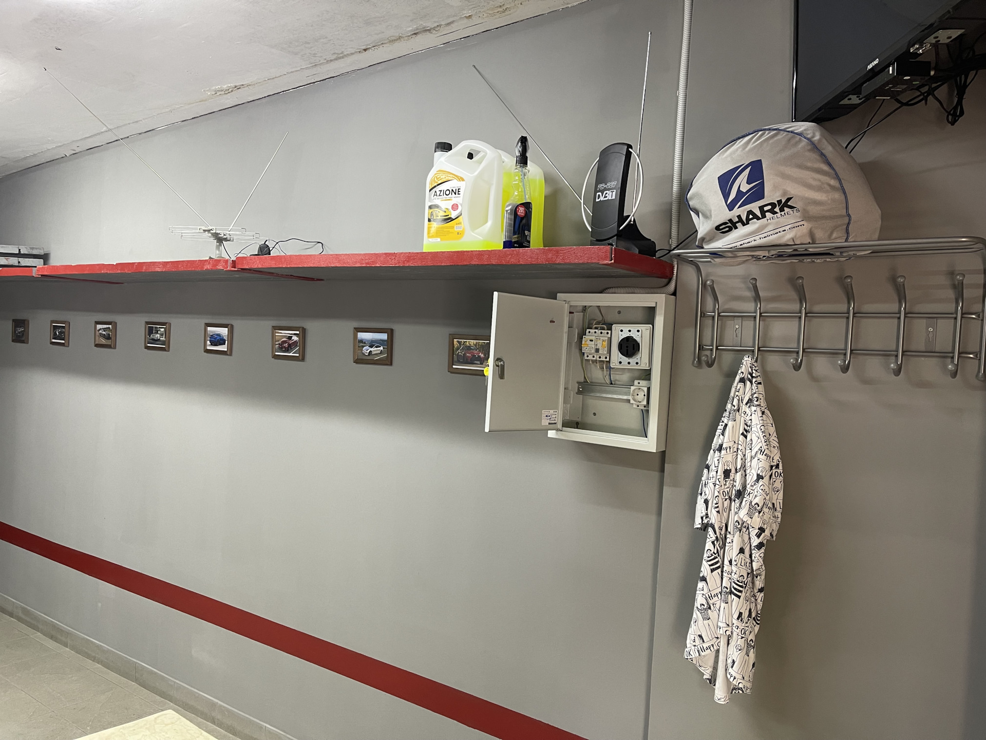

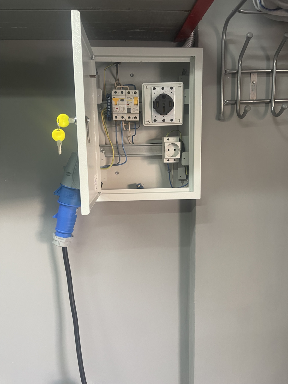

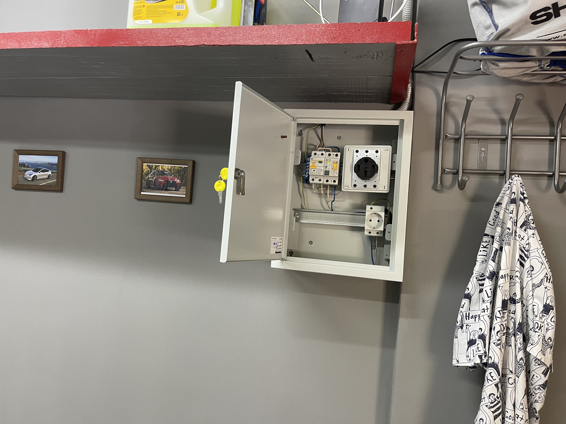

Посему было принято решение, что необходимо сделать небольшую зарядную станцию дома, т.е. в гараже.
Пообщавшись с тесловодами, принял решение делать именно так:

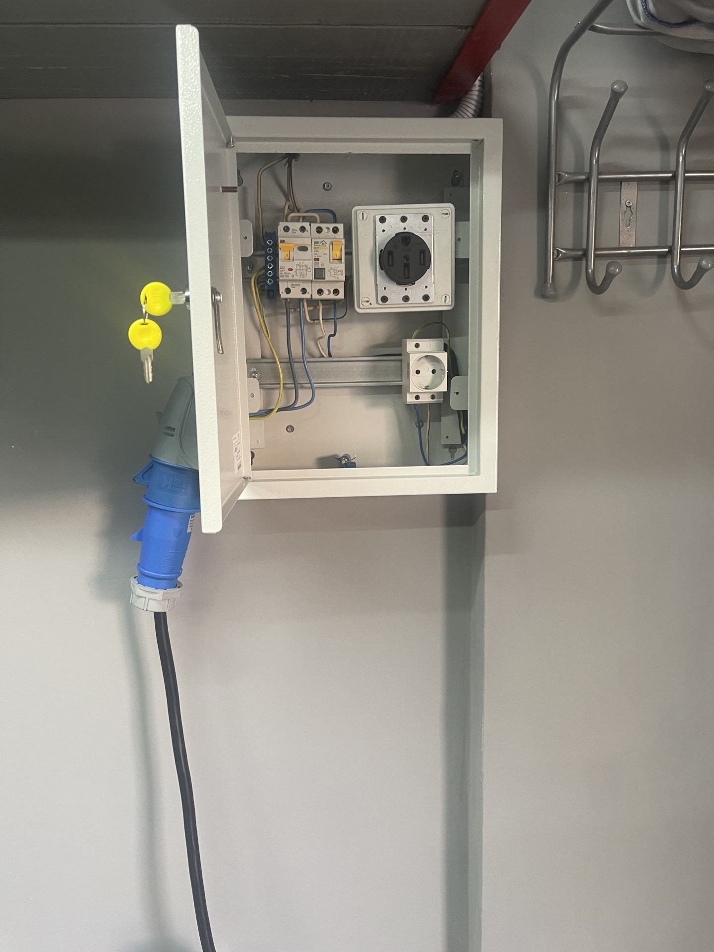

Завел новую линию, сделал заземление, провод использовал 6*4 ВВГ, установил ДИФ 40, поставил нему 14-50, и обыкновенный автомат 25А для розетки 220В.
Да, она может быть не идеальна, но! это мой первый опыт. Для первой зарядки пойдет…зато есть понимание, и теперь, в процессе эксплуатации, смогу уже точно понимать, что необходимо будет в дальнейшем предпринимать…

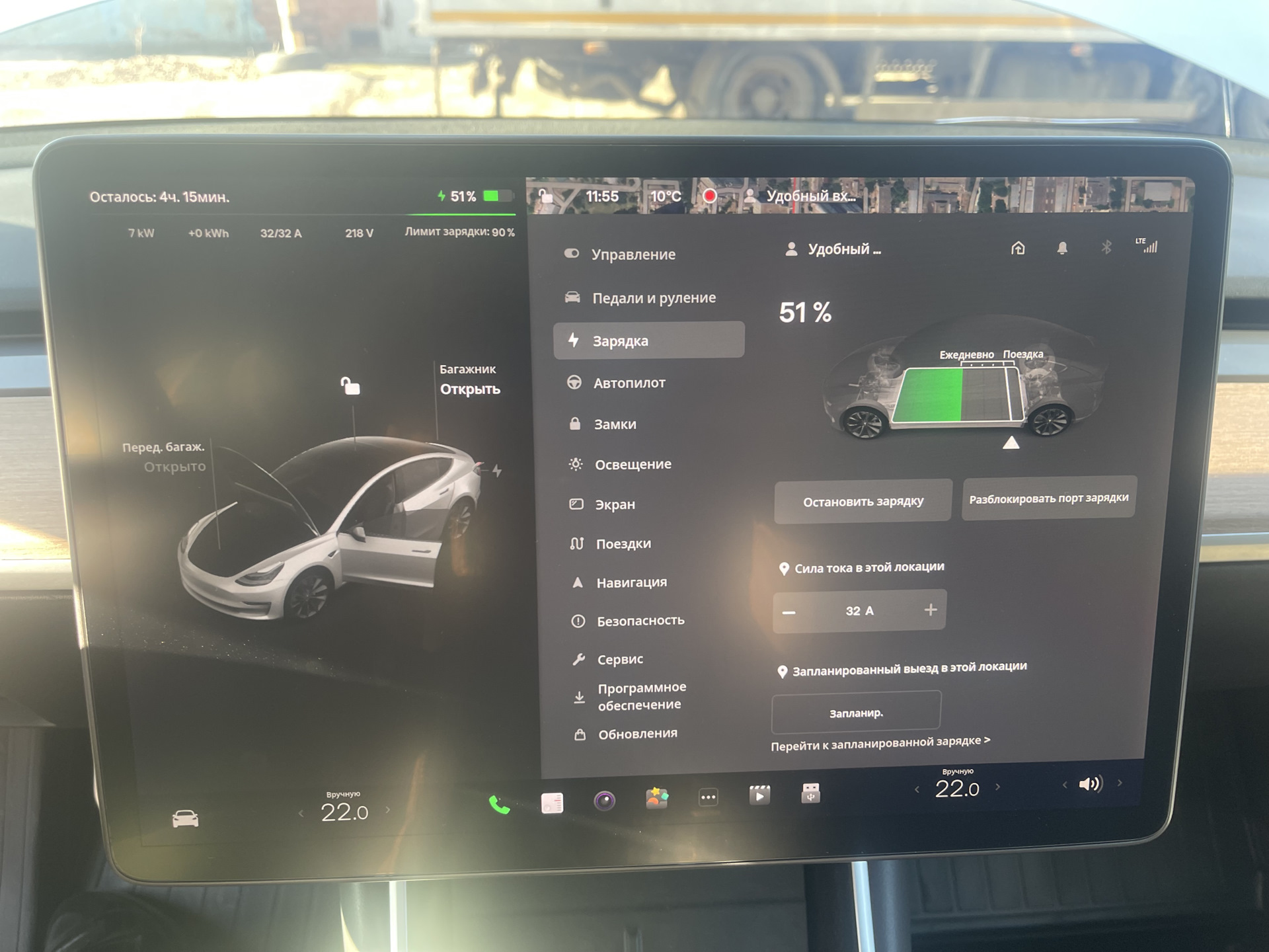

Цель — увеличить мощность достигнута за счет увеличения силы тока с 16А до 32А.

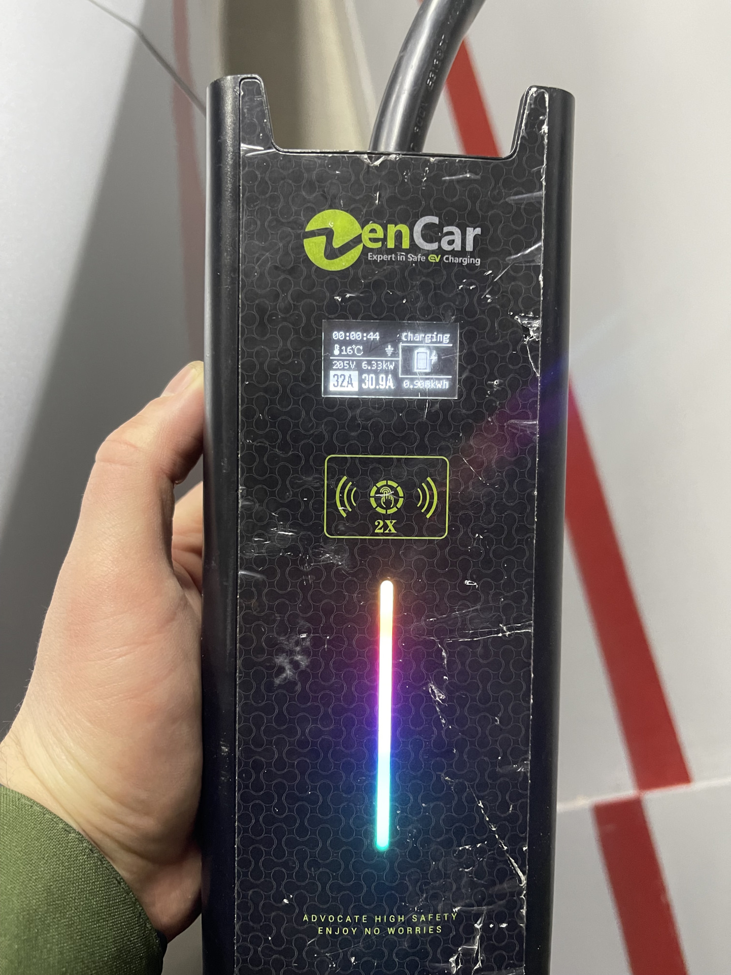

UPD. 18.01.23 г.

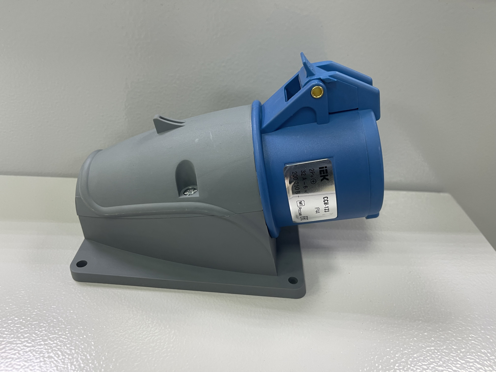

Сегодня сделал еще синюю зарядку на 32А. Теперь уверенно стал заряжаться намного быстрее)))
Впереди будет еще много всего интересного…

УЗО на 25А в срочном порядке заменить на автомат или диф автомат С16. Будет перегруз, узо не спасет.

Вынужден вас разочаровать. У вас на вводе стоит Дифавтомат на 32А, а после него просто УЗО на розетку. Вместо этого УЗО поставьте на розетку автомат на 16А
Спасибо за внимательность. Вы меня не разочаровали, т.к. диф автомат стоит перед этой линией, в общей коробке в гараже. Раньше там стоял как раз вот этот самый диф на 32, теперь он переехал вот сюда. А сороковой на входе стоит теперь…
Отлично! Но тем не менее, считаю УЗО на 25А, которое у вас стоит на розетку почти бесполезным. Вместо него лучше поставить одинарный автомат на 16А, потому что брать с этой розетки более 16А опасно
Согласен! Действительно, больше 16А с розетки 220В никто не будет. Буду иметь ввиду

Надо к штатной зарядке докупить "синий" хвост и поменять на синюю розетку на 32А, провода я так понимаю по сечению хорошие? Минимум затрат, в 2 раза скорость зарядки возрастет.
у автора стоит розетка NEMA 14-50 под соответствующий американский хвост, который собственно 32А и обеспечит
Верно!
Renat30054
Да, хорошие! Вообще, для этого я нему 14-50 и поставил. Но с синим звостом тоже заморочксь скоро, пусть еще будет. Спасибо за совет
