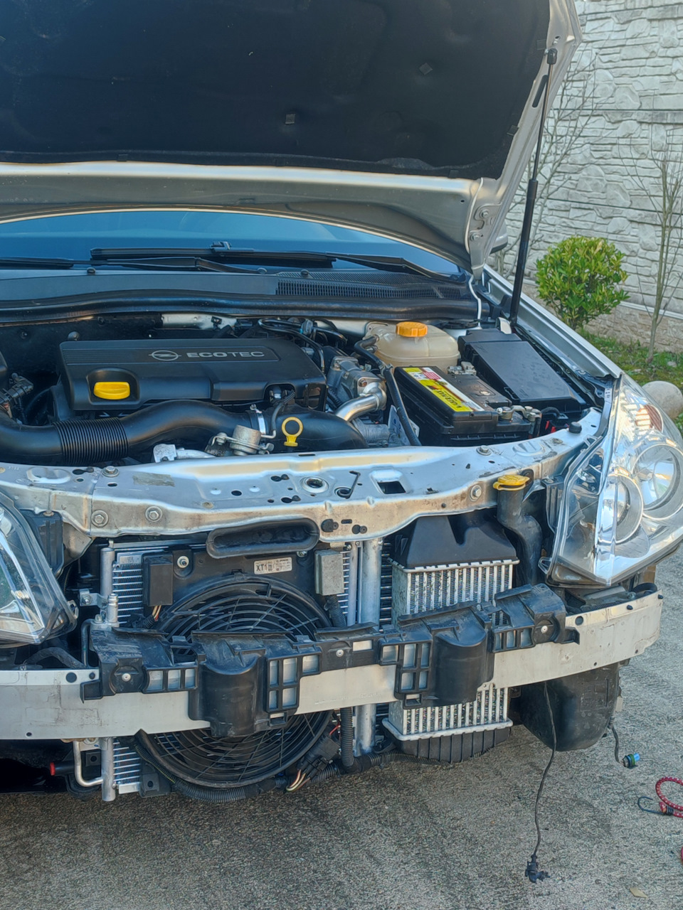

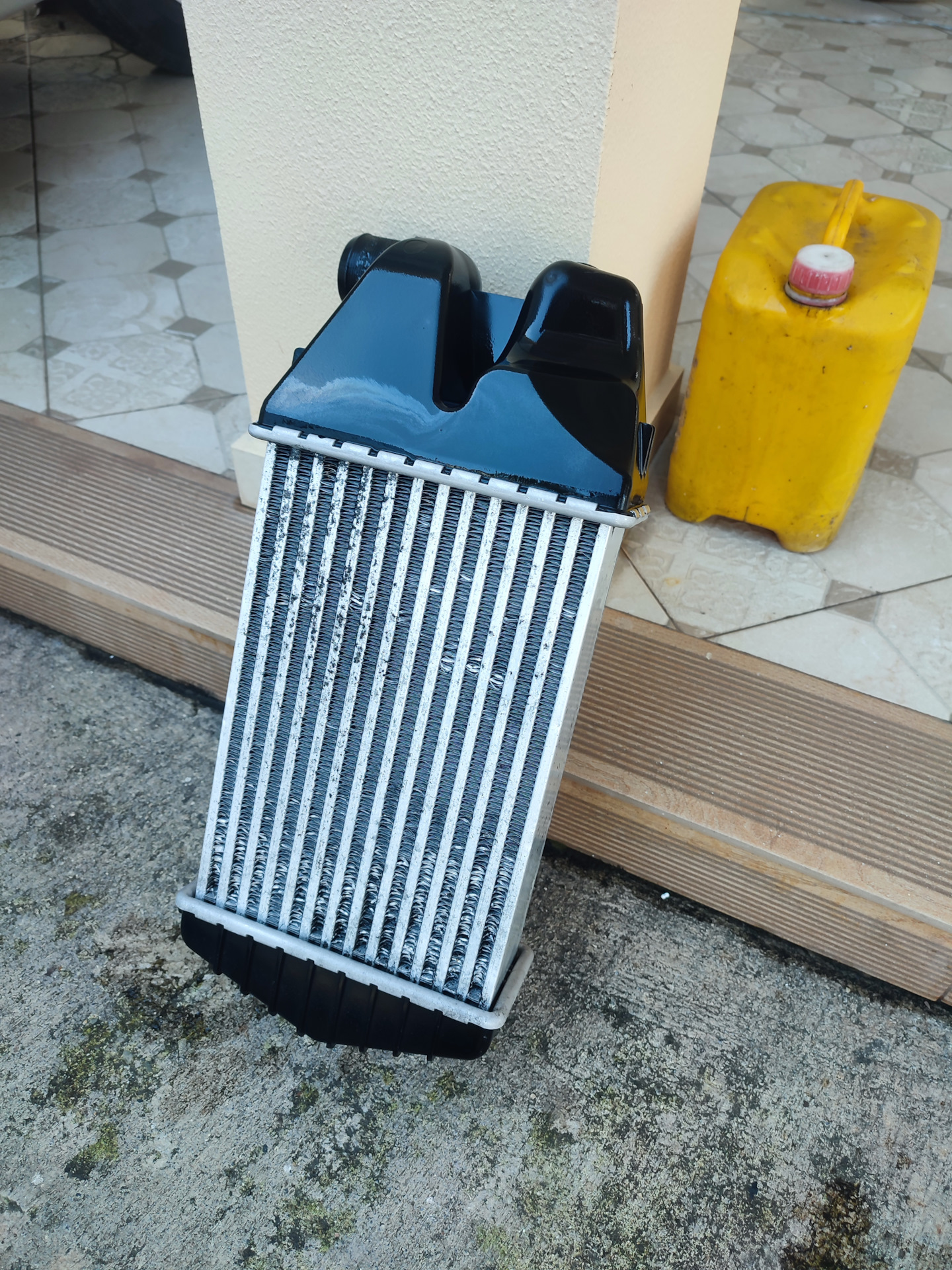

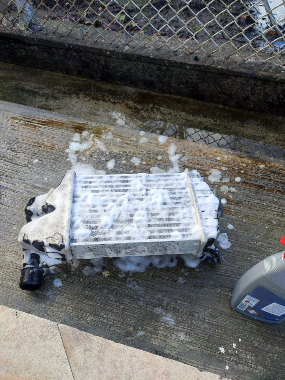

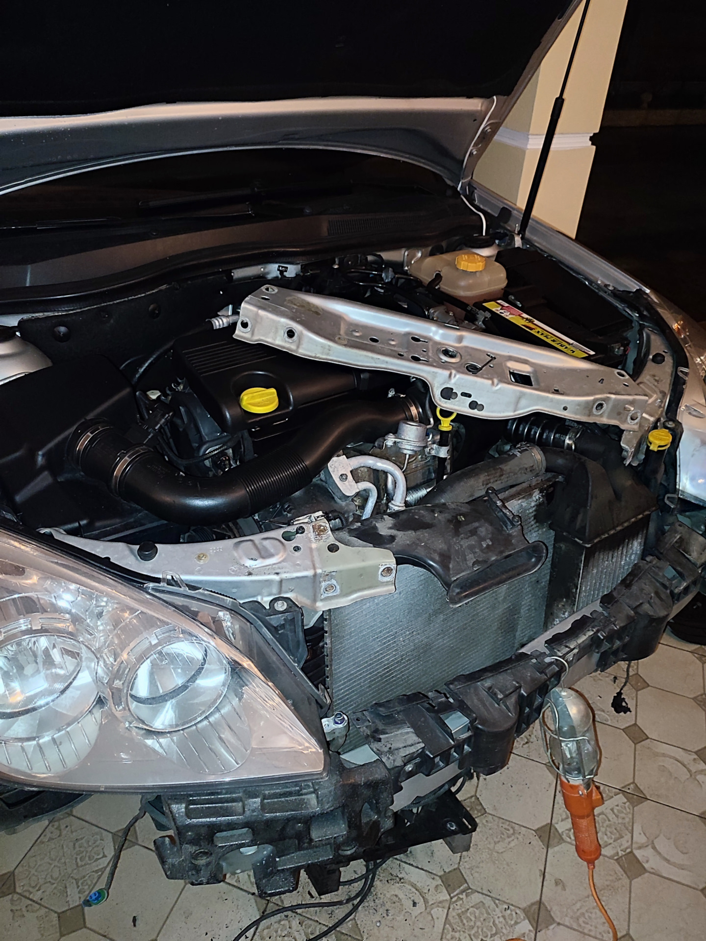

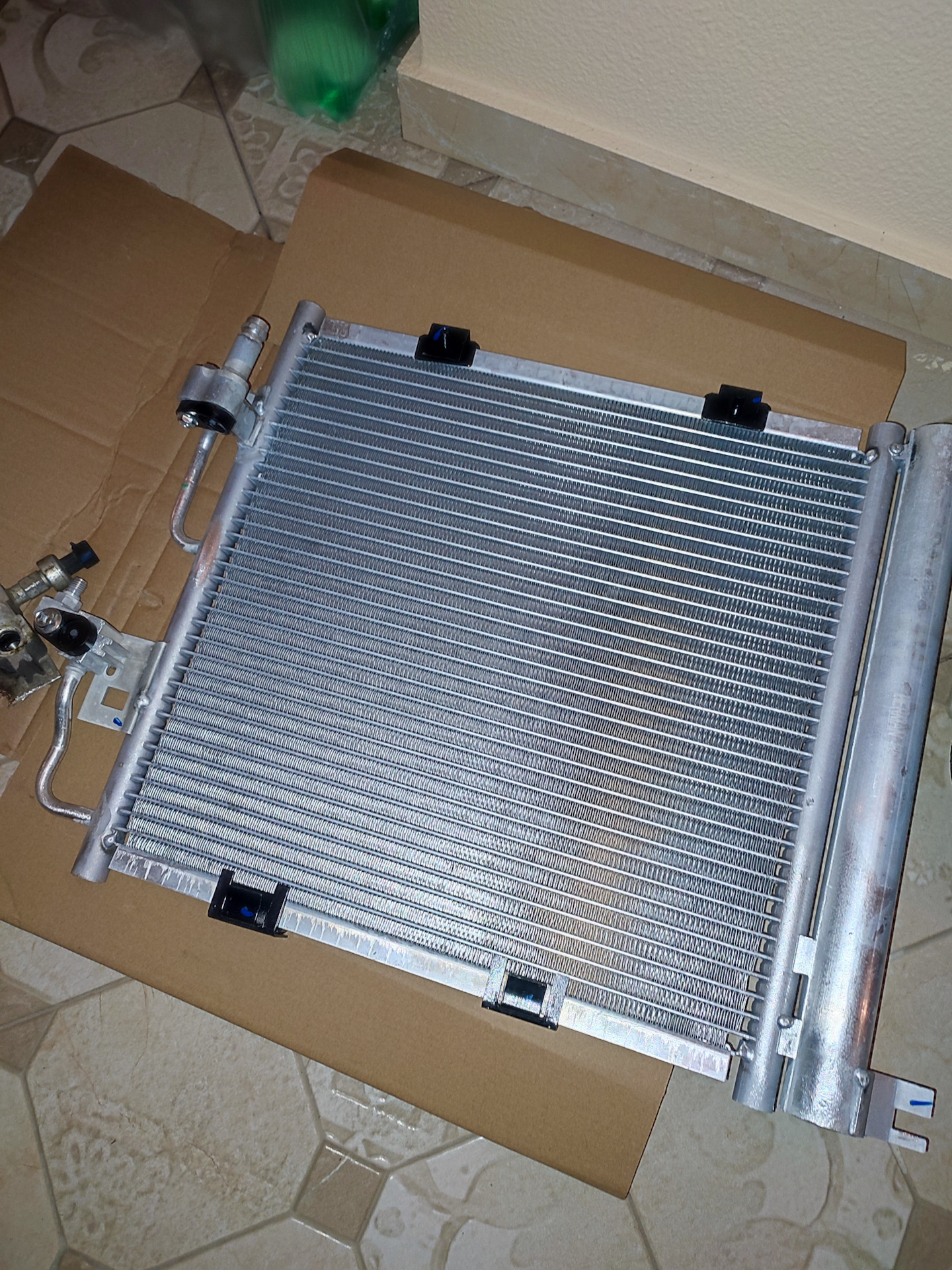

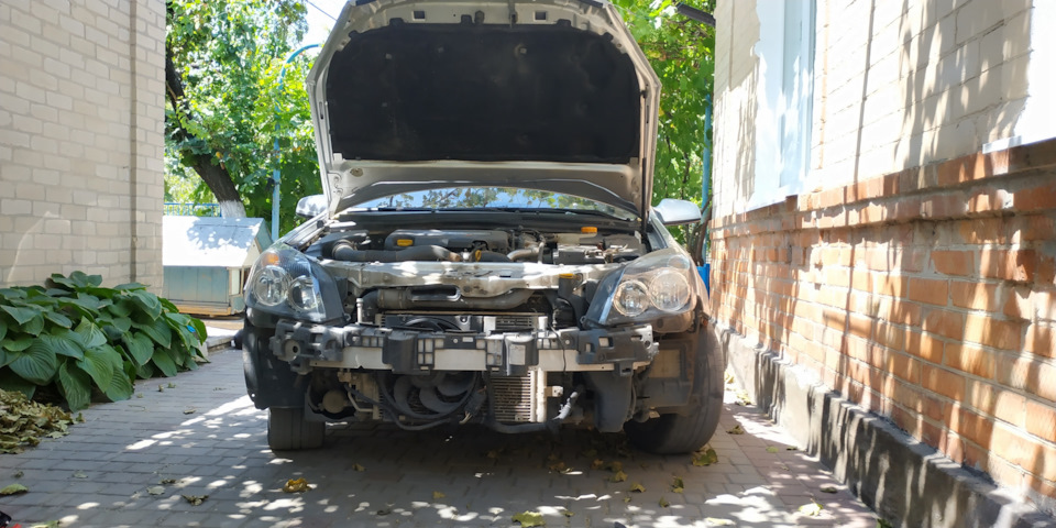

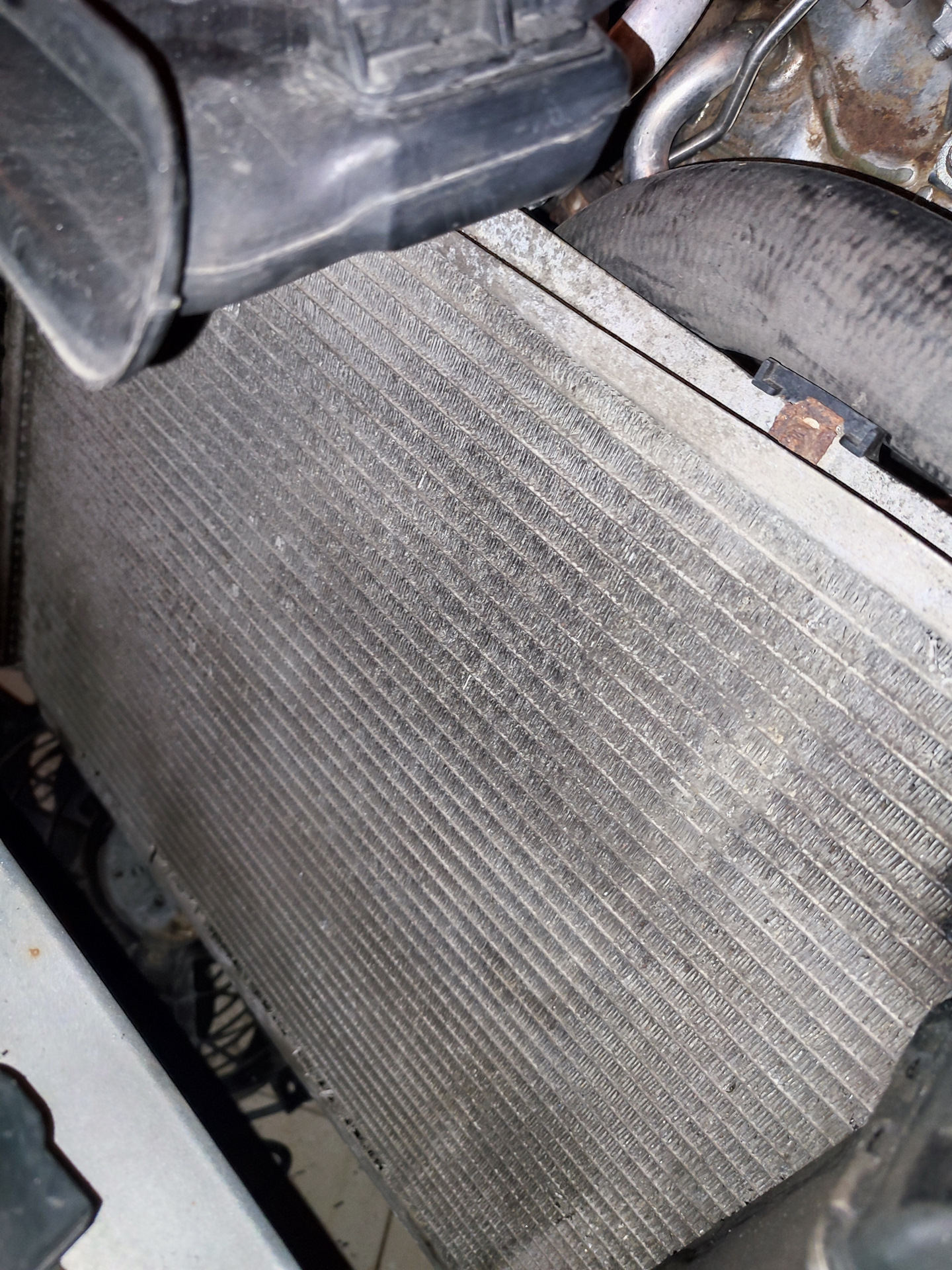

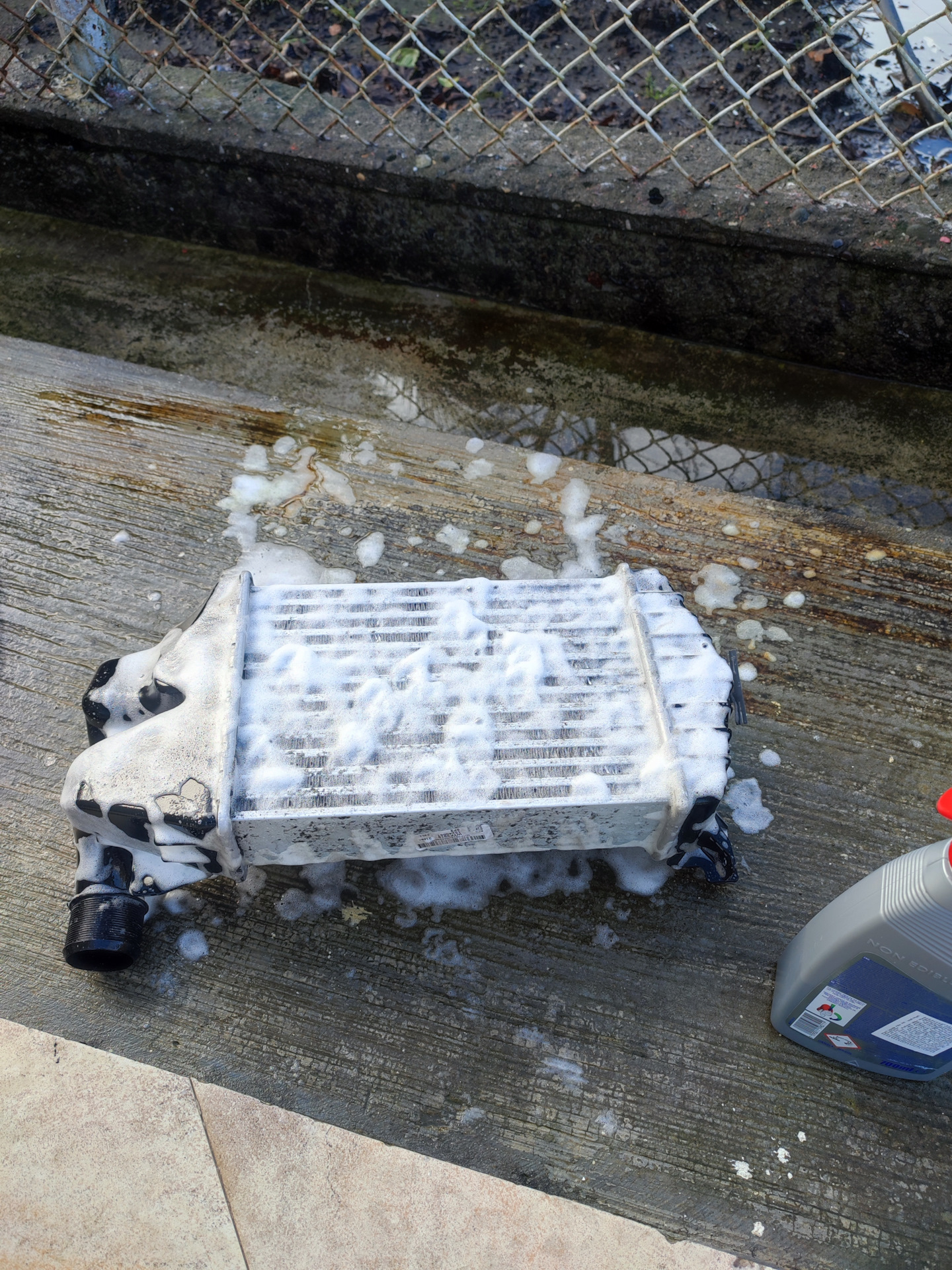

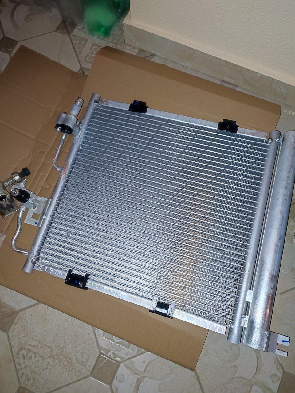

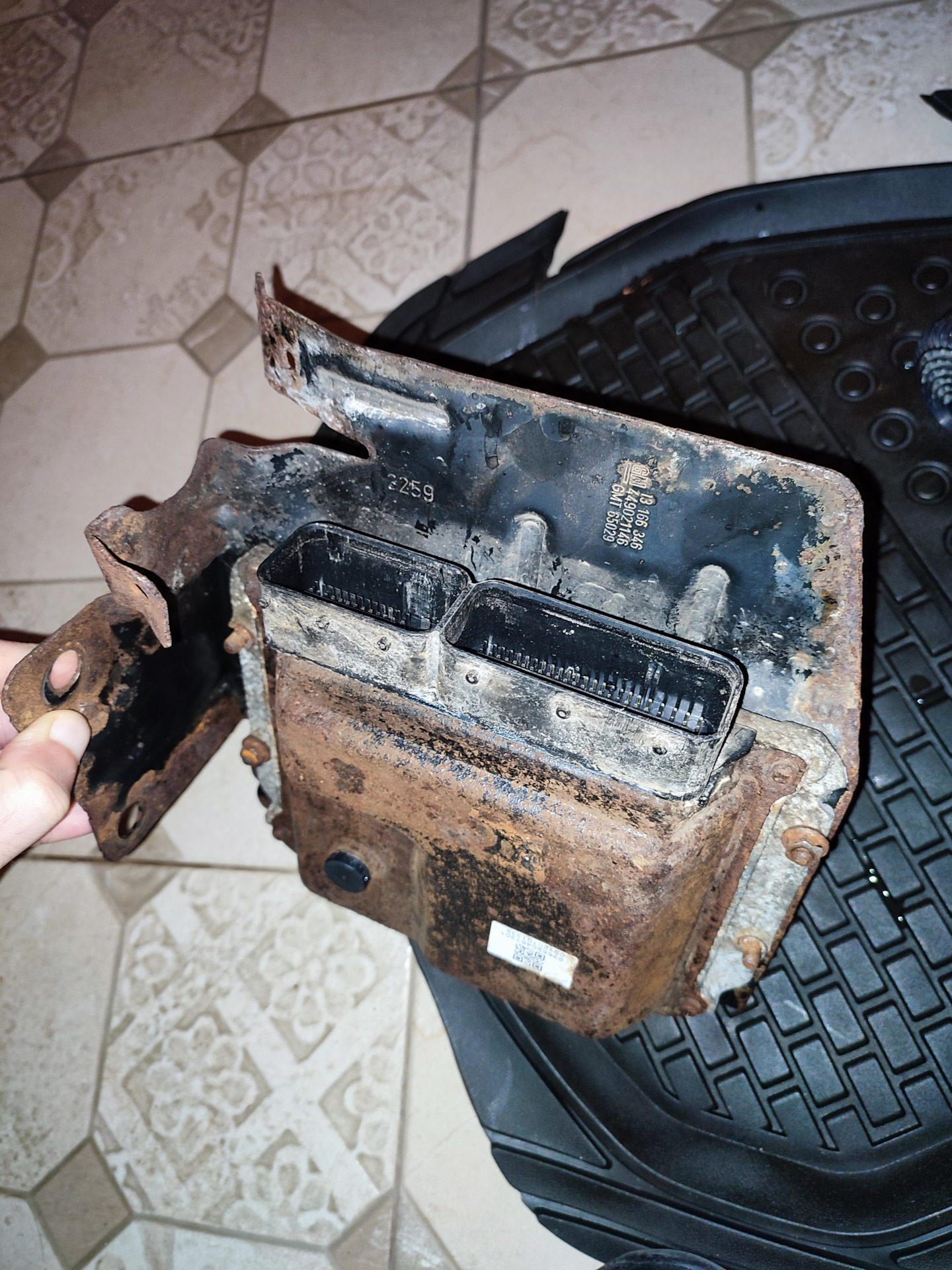

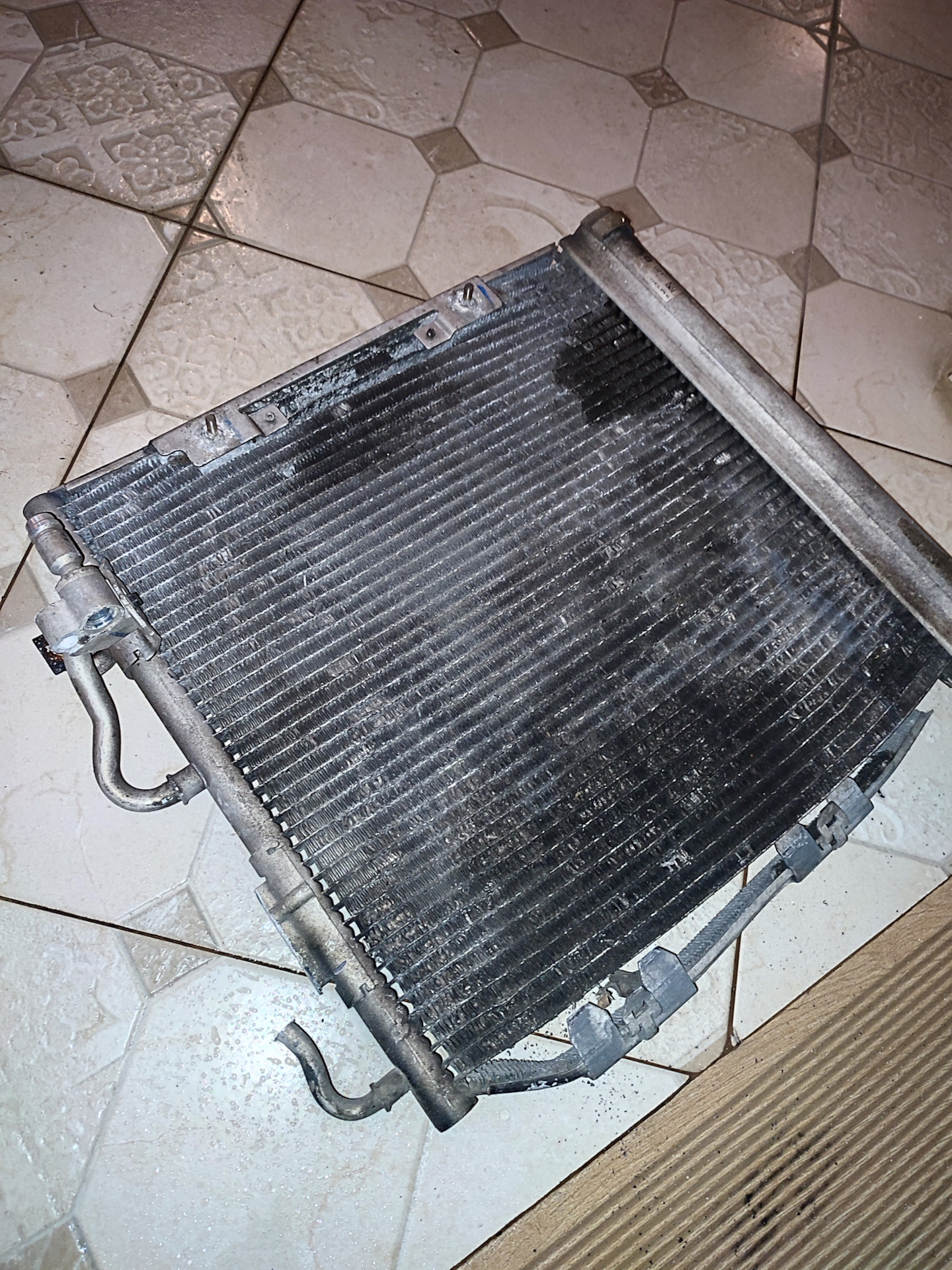

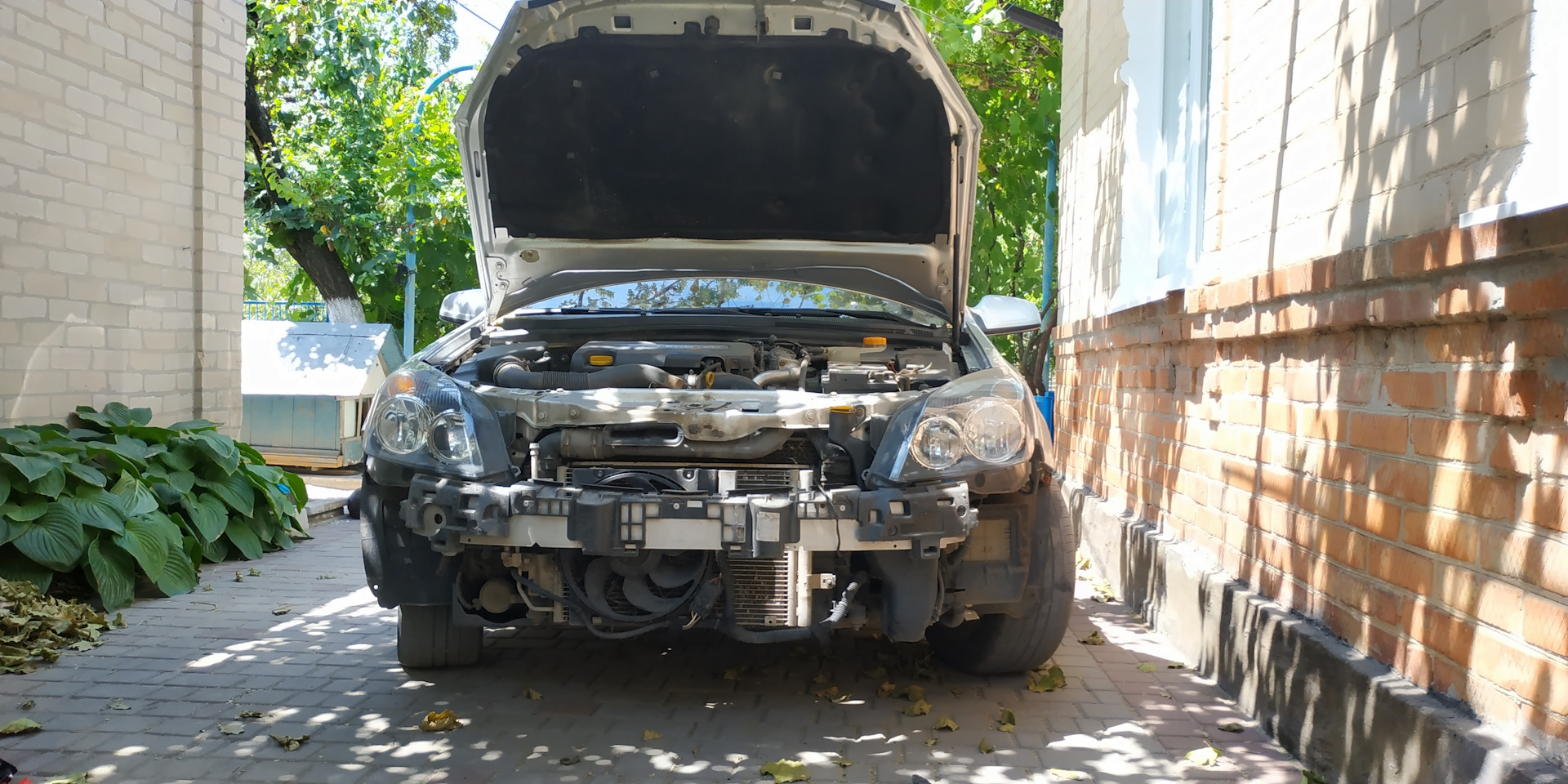

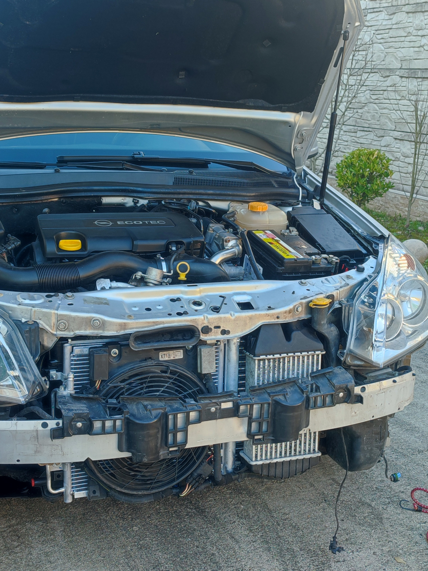

Приветствую всех, с Новым Годом вас, здоровья, успехов и зелёных дорог по жизни! Давно ничего не писал тут, время есть и расскажу историю которая у меня произошла. Будет интересно, заранее прошу меня не хейтить строго так как опыта у меня во многом нет, и ошибки допускать страшного ничего нет, лишь бы эти же ошибки не повторялись в жизни. Ну начнём с того, что мы с отцом решили поменять радиатор водяной и кондиционера, так как те что стояли были уже убиты, и кто бы всё таки не говорил, что в Германии машины лучше, я с этим не совсем соглашусь. В моей машине по кузову нет ни рыжиков, ни гнили, абсолютно ничего, очень достойное состояние если видели фото, и при этом ни одна деталь не крашена, моторный отсек как новый, НО соль чуток обидело днище автомобиля и некоторые закрытые места под автомобилем, я так на это всё смотрю потому что в Сочи машины как в Маями, хоть через 50 лет они будут как из салона только купленные. Вообщем нашей целью было поменять радиаторы, и защитить ЭБУ мозги автомобиля от влаги, которые находятся в самом глупом месте подверженным влагой над подкрылком переднего левого колеса, мне до сих пор не понятно для чего их нужно было ставить туда, когда при ДТП и не дай Бог, он разлетится просто и это потом усложняет всё, да и к тому же туда может попадать очень много воды. А так как я недавно только машину прошил под отключение сажевого и ЕГР, мне мастер сказал что ЭБУ у меня в плачевном состоянии, корпус ржавый, гнилой и обрати внимание. В общем дело пошло к ходу, разобрали решётку радиатора, бампер и начали менять радиатор один второй, приложу фото их состояния какими они были, ну и перешли к компьютеру, когда я увидел с отцом комп честно ржавее я ничего не видел, в очень ужасном внешнем виде он был, сняли мы его, ну и отец сказал мне его зачистить, он подразумевал чтоб я щёткой по металлу прошёлся по нему, ну а я дурная голова решился аккуратно на корпус компа не попадая на пины попшикать химии причем ядерной, думаю стечет с него вся ржавчина и смою под малой проточной водой корпус, и засушу сразу строй феном, думаю никак же туда во внутрь ничего не попадёт он загерметизирован. Ну приношу я его отцу, а отец не знал что я на него водой

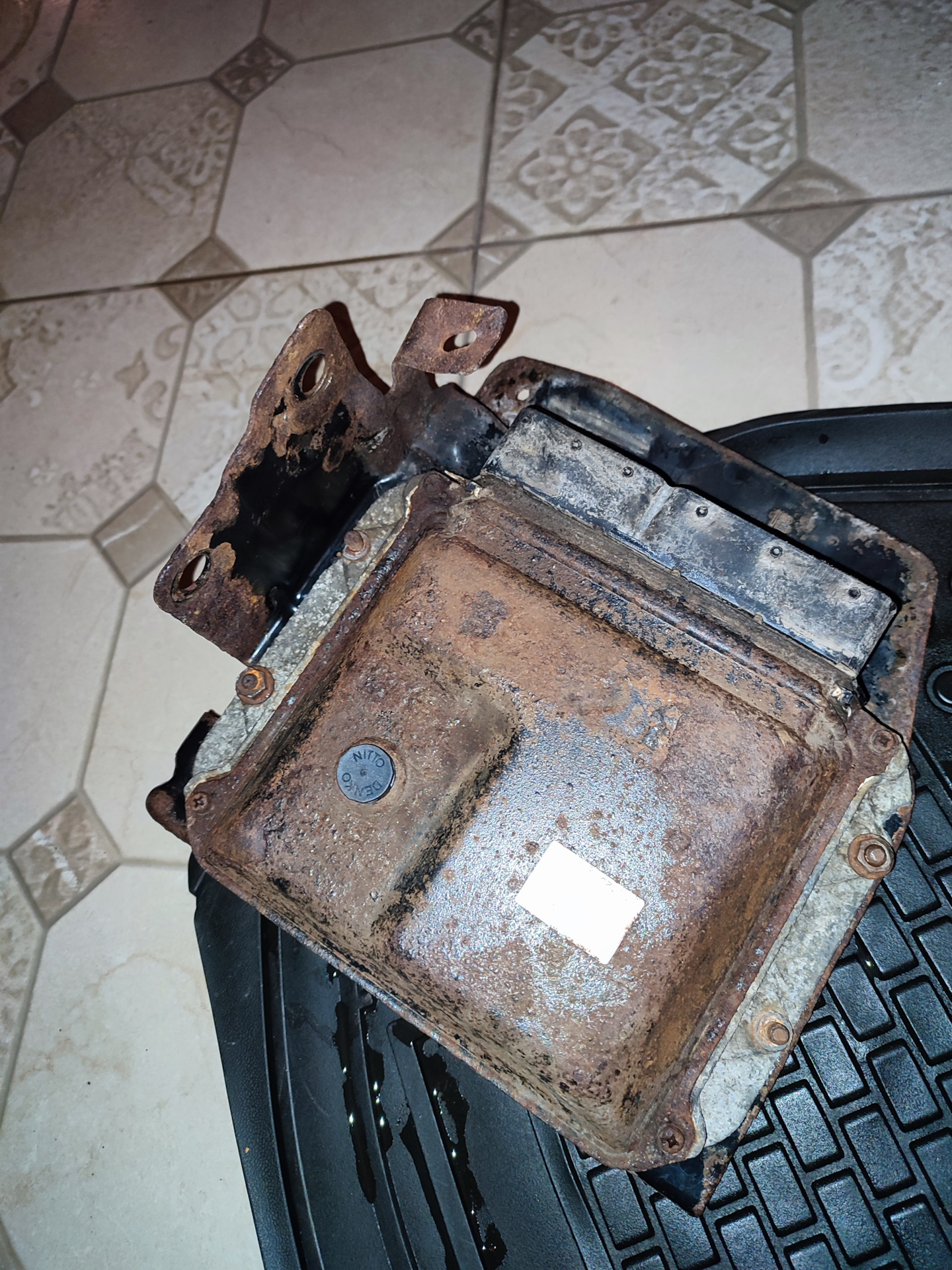

и химией попрыскался)) отец его ещё зачистил хорошенько и нанёс во все места герметики и покрыл антикором, начинаем всё ставить обратно ну и пытаемся запустить двигатель, хуяк а машина не заводится, я потихоньку начинаю нервничать, отец так же нервничает думает что может погнул пины смотрит всё в порядке, я подключил диагностику, диагностика не видит вин код машины, хотя до этого всё видела, ввожу в ручную пишет ошибку ЭБУ и мол слетела прошивка, я в а*** и потом я сознался отцу что это скорее всего я сотворил, рассказал ему что я химию наносил и смывал всё, он в панике наорал на меня мол тебе 28 лет голова же должна быть на плечах, что творишь и тд ну потом успокоился. Начали вскрывать мозги, вскрыли быстро трудностей особо не было, ну влага была но не много абсолютно, видимо успела высохнуть, да и оказалось что на корпусе была трещина откуда и могла попасть вода и влага, а на плате самой очень много окислений и коррозий и видно было что все они ещё старые, вообщем ЭБУ видно было подвергался влаге, ну это и логично, он находится над подкрылком на уровне противотуманных фар и при этом если вы видели там есть лючок в подкрылке у меня он был не закрыт всегда, такую я её уже купил без закрытого лючка и оттуда и попадала влага через подкрылок во время дождя. Вообщем что не делается то к лучшему, этот ЭБУ не сейчас но чуть позже встрял бы у меня это точно, просто дело времени, я просто этот процесс чуть ускорил)) на след день поехали на разборку покупаю б.у мозги такие же, но как новые, вышли они мне если в рублях то 10 тыс рублей, отвезли мастеру и он со старой платы в новую пару схем перепаял, поехали домой вставляем заводим двигатель и он с пол оборота запустился, но загорелся чек, ну чек о сажевом фильтре и егр. Вот после праздников еду отшивать заново машину, вот такая история произошла со мной 30-31 декабря)) заранее говорю ребят понимаю уже, что да я глупые вещи сделал, не нужно ругаться )) но тем не менее теперь новый ЭБУ, закрыли все места откуда бы может попасть влага, всё сделали как пологается и на этом всё. Фото как установили не сделал, и фото нового ЭБУ нет, просто не было времени.На ошибках учатся, но лучше учиться на чужих ошибках. Всех благ, будьте здоровы.

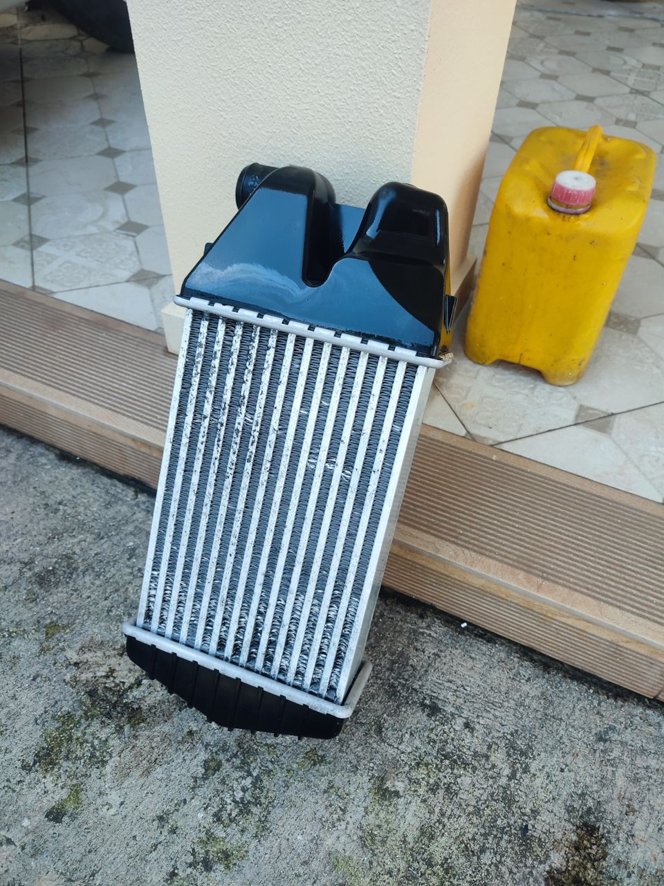

я вот смотрю у тебя dtj как и у меня но радиатор интеркуллера совсем не такой…от чего зависит?
У тебя скорее всего не dtj могу ошибаться
maksens
У меня z17dtj да, а у тебя точно dtj? И 1,7 или 1,9?
1,7 по вину бьется как dtj
У меня тоже dtj братка 👍
посмотрел в каталоге, радиатор может быть двух типов как у меня и как у тебя, ток вот зачем такой велосипед?

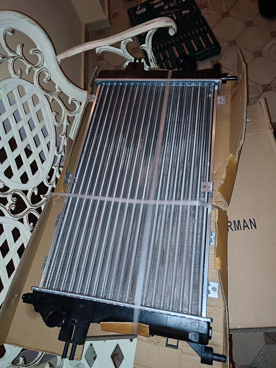

Какой радиатор ОЖ взял?
Китай, фирма не помню

Инженеры Опеля реально долбоежики)))У всех модификаций астры мозги расположены хер знает как и где.У бензинок например они находятся на двигателе за клапанной крышкой, а сам движок высокотемпературный!Мозги спекаются и получают конденсат тоже в холодное время.Попадал на мозги тоже, было дело
Вот и я от своей глупости уже попал))) реально места они придумали ужасные
То есть вы не установили лючок, не закрыли отверстие в подкрылке, а виноват опель?
Где написано мной именно так?
"при этом если вы видели там есть лючок в подкрылке у меня он был не закрыт всегда, такую я её уже купил без закрытого лючка и оттуда и попадала влага через подкрылок во время дождя" БЫЛ НЕ ЗАКРЫТ ВСЕГДА
Я купил машину 2 месяца назад, у меня не доходили руки этого лючка, да и я не в курсе был что там находится ЭБУ, если ты к словам решил придраться, пойди 50 грамм выпей и головой об стену, написал же несколько раз, от не опыта многое что случается, знал бы что через него могла попасть влага и что там находится ЭБУ, естественно я это бы сделал в первую очередь, а не занимался сменой расходников
