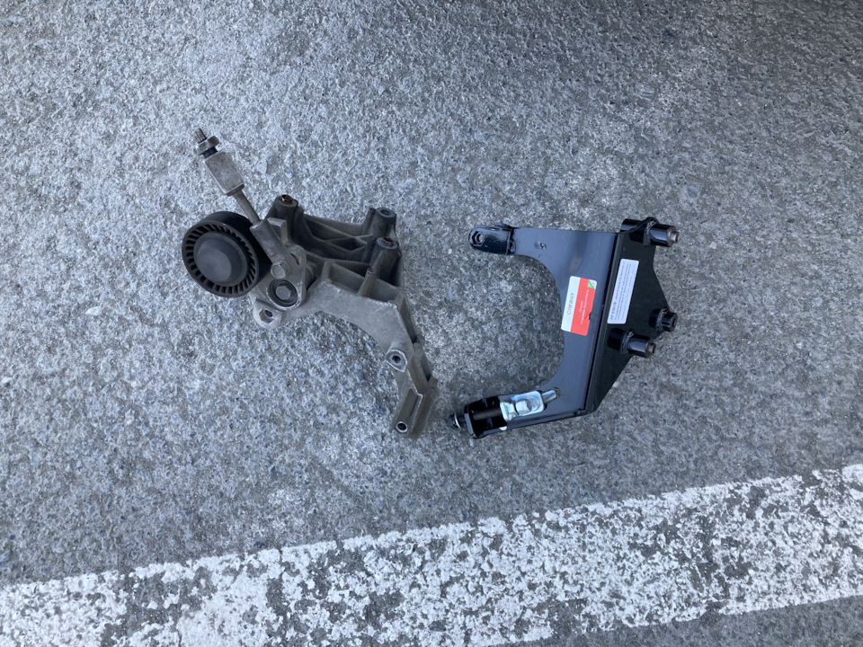

Данную доработку сделал еще в мае, так что уже появилось полное представление и опыт эксплуатации.
Как известно, на Калинах, а после Грантах и Датсунах ремень генератора натягивается через ролик, а на новой Гранте даже механизма натяжения нет. С покупки Калины несколько раз менял ремень и ролик натяжителя, в основном всегда использовал ремни Gates, довольно качественные изделия, ролики тоже брал качественные, проблемы начались прошлой весной, расслоился ремень, срезало пару дорожек ручейка, заменил ремень на старый из запасов, через пару дней та же история, срезало 2 дорожки, купил новый ремень, взял Contitech и ролик и через неделю история повторяется, минус две дорожки на ремне… Посмотрел механизм натяжителя, есть люфт, прокатился по магазинам, все механизмы натяжителя были с люфтом… засада. Из опыта эксплуатациии ВАЗ 2110 помнил что на ней не было никакого натяжителя и за те 90 тыс. км., что я на ней накатал ремень не менял ни разу, а сколько он до меня отходил? Начал искать решения — как всегда Autoproduct пришел на помощь! В линейке их продукции нашел: Универсальный стальной кронштейн генератора с мех. регулировкой, для моторов 8V и 16V с кондиционером и без – Калина, Гранта, Datsun, заказал через официальный сайт, отправили СДЭКом довольно быстро!

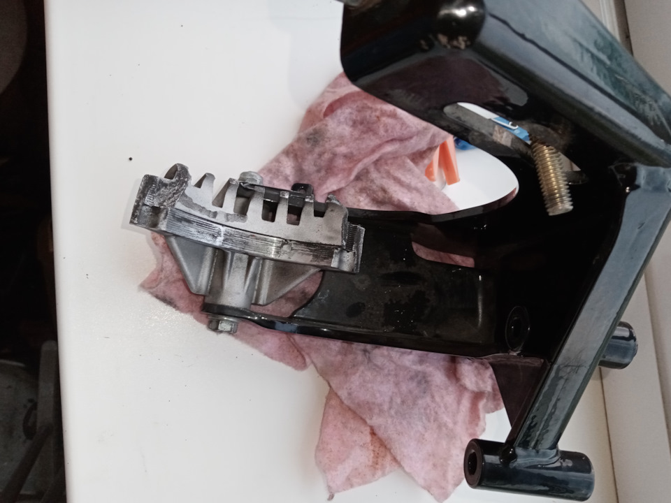

Получил, распаковал, руки чесались установить его сразу! На парковке у офиса снял генератор, открутил старый кронштейн, примерил новый кронштейн на авто, садится идеально! Но засада пришла оттуда откуда не ждали, на авто стоит генератор ELTRA на 125А, и он не лезет в кронштейн, шире буквально на миллиметр и напильника с собой нет.
На помощь пришел коллега по работе, довез до нашего сервиса, 10 минут работы напильником и генератор зашел в кронштейн, снимал лишний алюминий на креплении со стороны задней крышки.
Доехали до автомобиля, быстро установил кронштейн, генератор, накинул новый ремень, сделал регулировку натяжения ремня по инструкции, запустил двигатель, все работает! Сразу отметил некоторое снижение шума, так как ролик в процессе больше не участвует! На момент публикации с новым кронштейном и ремнем автомобиль прошел 10 тыс. км. нареканий нет!

Ещё вопрос: после удаления ролика уменьшается площадь прилегания ремня к шкивам генератора и коленвала. Не вызывало ли это дополнительных проскальзываний после проезда луж или при изношенном ремне?
Нет не вызвало.
В итоге я пришел к варианту как на последних грантах с эластичным ремнем 1018 и роликом без натяжения. Там как раз площадь прилегания ремня увеличивается, за счет этого ничего не свистит и натяжка не такая сильная как с натяжителем, что положительно скажется на подшипниках генератора и компрессора. Единственная проблема, это установка.
