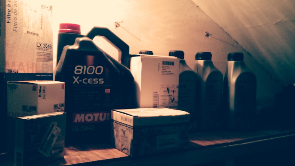

Вот на что приходится тратить кровные денежки)
Делать нечего, закупаемся.
Что-ту уже поменял, что-то ждет своего часа.
Все сразу не меняю по двум причинам:
1. Нет времени.
2. Во избежании историй с совпадениями. Потом просто концов не найдешь, если что-то пойдет не так)

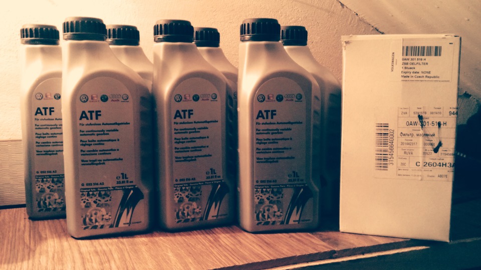

Литрушки ATF куда лить будешь?
В коробку конечно)
У тебя обычный автомат?
Вариатор 0AW

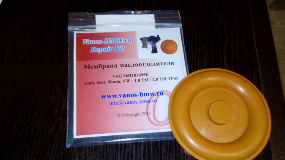

Мембрана отдельно? это что новое ! )
армированная или быстро сдохнет ?
На счёт армированная не знаю) надеюсь не быстро)
Stevee
Меняю для профилактики. Пробег уже 108 тыс. пора задуматься)
108 это круто, мой видимо едва выдержал 25 тыс, я разобрал снятый, — нашёл небольшой разрыв мембраны
Я вот тоже думаю, что моя старая в руках развалится)
ну тогда в ней должны быть трещины и как итог расход масла и течь сальника коленвала, защита двигателя не в масле ?
Не в масле. Сальник уже менял, и только недавно прочитал, что он может течь из-за МО. Поэтому и меняю мембрану
Мембрана с клуба бмв? )
Она самая)
Конкуренты помогают )))
Ну сами пока не додумались)
