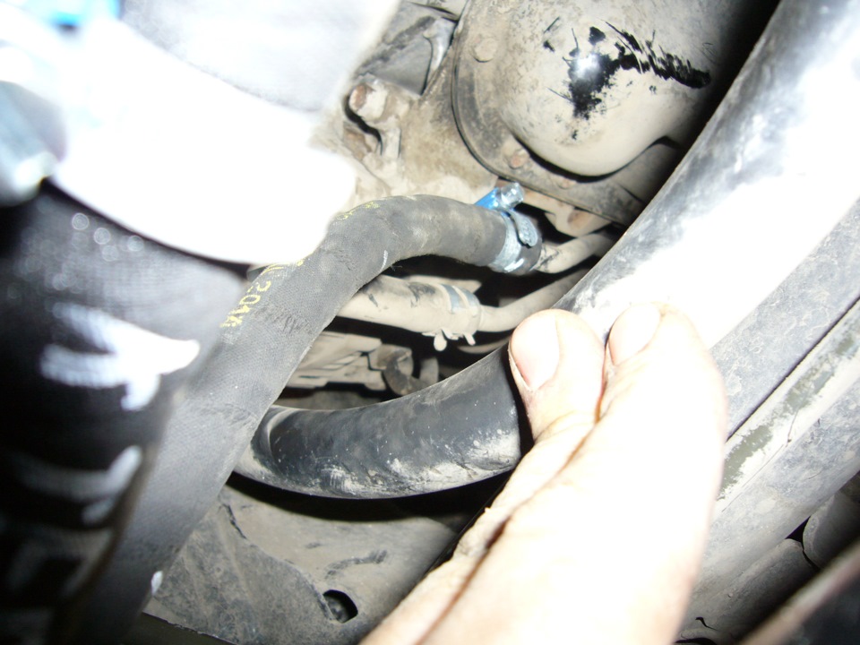

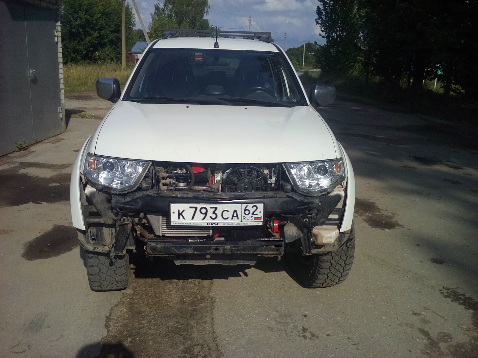

Контрольный в голову. дошло только сегодня, т.е. на следующий день после монтажа. Замажте герметиком верхнюю крышку термостата, она не анодирована. Тем более там углубление стопорного кольца. При попадании соли и реагентов будет окисление и разъедание стопора.

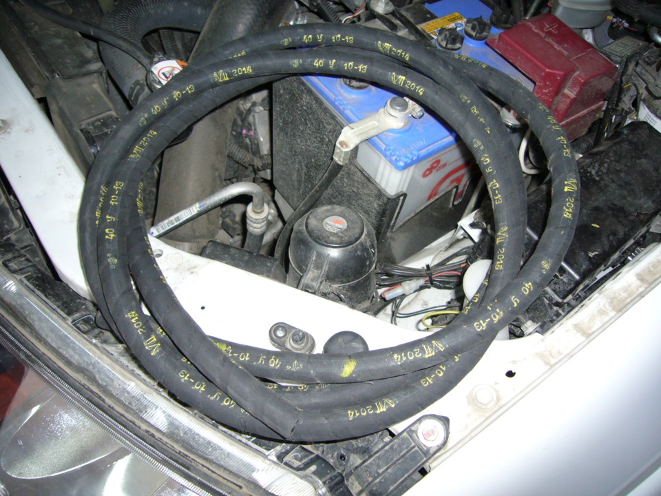

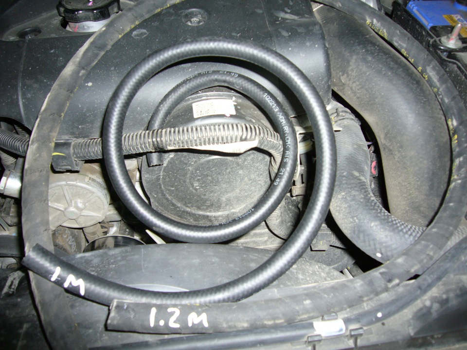

Неделя прошла в поисках шланга TU40 на доп радиатор. В Рязани такого не нашёл. Есть в Питере по 400 р за метр ито только на следующей неделе поступит. В компании ржут от нахлыва заказов по 3 метра. Наверное много нашего брата его ищет! Нашёл наш совковый дюритовый шланг на 15 атм. давления и нормальной рабочей температурой в 100 градусов. В общем после 1.5 часов штудирования БЖ, ГУГЛА и поиска рецептов установки термостата заколхозил так. Ни один не расписал куда что втыкать на термостате. У кого спрашивал на форуме те ставили в сервисе. Немного расписал для тех кто будет ставить сам. Гуру бездорожья- не кидайте камнями если что, просто подскажите если что не так сделал. Зарание спасибо! Ну поехали… )))

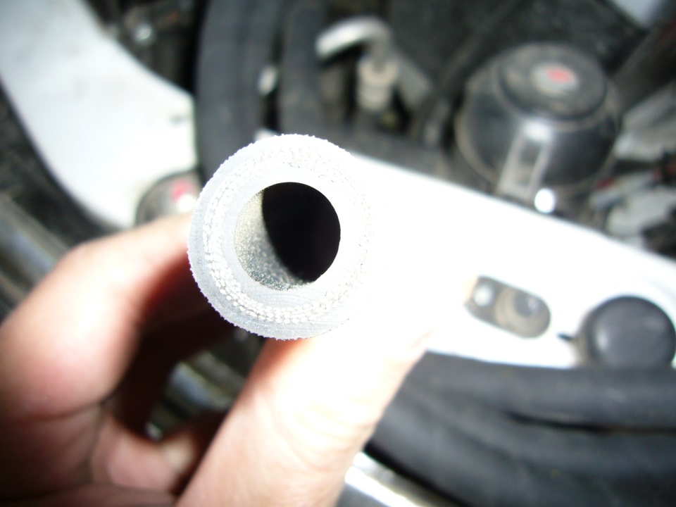

Шланг дюритовый 10мм.По сравнению с тем что пришёл в комплекте с радиатором выглядит очень неплохо! Нитяное армирование многослойное.Делаем крепление для термостата.Вовремя попалось на глаза крепление для радиатора. Изолентой обмотал что бы не окислялся(крепление оцинкованное, а термостат люминий)Вот как то так.После поисков входа-выхода спас звонок к Dimka77rus Выяснилось что подача идет в вехнюю часть радиатора. Значит выход на термостат берём с низу. На прямую с выхода от радиатора подключаться было весьма не удобно! Решил запитаться от перехода с кожуха вентилятора на двигатель.Берём шурик и коронку по дереву на 30мм. И делаем парочку отверстий в фартуке.Типа как бы вот так.Шлангом из комплекта подсоединял радиатор к термостату, а купленным термостат к патрубкам. Полезная информация… У радиатора выход 8мм., а у термостата 10мм. Купленный шланг на 10мм к радику не подходит!Обратка с термостата на коробку. Штатный шланг демонтировал.Вот и всё в сборе. Короче как то так!Контрольный в голову--карлсона на место!Итоги! От шланга 1,5м. идущего в комплекте остался 1метр. От 3м купленого осталось1,2 метра. Значит при этой компоновке нужно докупить 0,8 метра шланга. Или приобрести 0,5 метра шланга 8мм, и 1,8 — 2м шланга10мм. Всем спасибо за внимание и помощь!

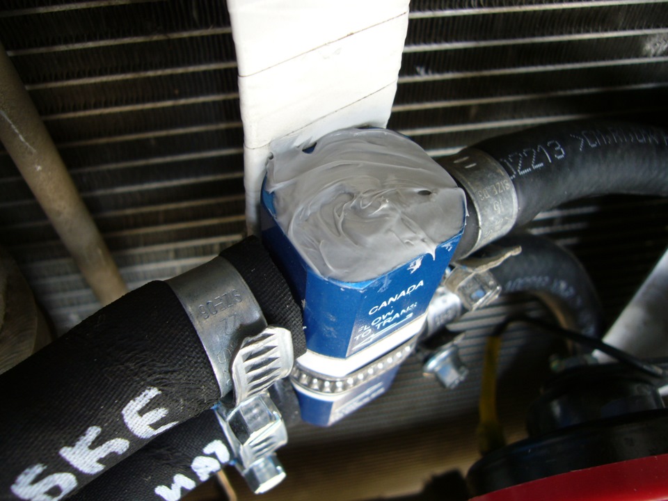

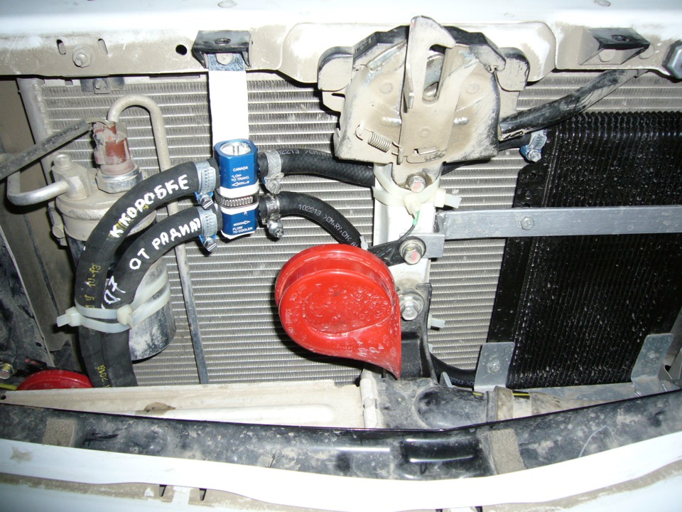

Термостат не перекрывает полностью поток.и имеет прохождение 90/10. Этим летом изменил схему подключения и добавил ещё один радиатор. Термостат поставил Ваговский. Теперь он стоит на подаче из коробки перед входом в теплообменник радиатора. Т.е. радиаторы отключаются и ож греет коробку. Когда прогревается до 75 он открывает радиаторы. Причём коробка теперь не греет двигатель вообще, и даже наоборот охлаждает. Проверенно поездкой в Крым.
Кто как ставит, насос всё равно давит. Просто при подаче с низу выдавливается весь воздух из сот радиатора и он используется на все 100. Только если будет стоять термостат как у меня то лучше прокачать и сделать вход с верху. ( этот гад полностью не перекрывается и перепускает масло снижая эффективность радиатора. У него такая конструкция. Убедился прошлым летом. ) Поэтому скоро просто соединю трубки на прямую, до осени.

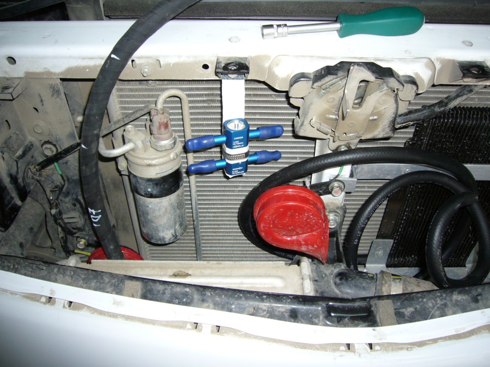

Можно продолжение в районе болта крепления сигнала сделать и на него термос закрепить. только и всего.Я об этом не подумал, а тебе идея в руки. Дерзай! )))

5 метров себе взял, итальянский бензо-маслостойкие, армированн металлической оплеткой вроде как в 2 слоя, хомутом пробовал стянуть — нормально. Проходной диаметр 10.

А как от коробки подаётся ATF на охлаждение в радиатор ОЖ в верхний патрубок и уходит обратно в коробку из нижнего патрубка? А как выгоняется воздух из системы при замене ATF? Это же Вам не радиатор отопления. :-))) Всё-таки правильнее заводить в верхний патрубок доп. радиатора и выводить из нижнего, т.к. более холодная среда стремится вниз, а тёплая вверх — это же физика. :-))) А в остальном ваш способ установки можно считать эталонным! Мои поздравления! Возьму себе на заметку, т.к. самому скоро предстоит поставить доп. радиатор.
От коробки идёт в верхний вход радиатора охлаждения двигателя. С низу выход и с него на термостат. С термостата я пустил на низ доп. радиатора что бы подымаясь в верх ATF вытеснила из него воздух. При закрытии термостата ATF вытеснит воздух полностью из радиатора. На радиаторе нет клапана сброса воздуха и при подаче с верху ему некуда будет деваться. Физика физикой у нас давит насос, а не система естественной циркуляции как в отоплении!
Ну, логика есть в том и в другом варианте подключения. :-) Хотя на схеме подключения "родного" доп. радиатора шланг от радиатора ОЖ заходит в верхний патрубок радиатора АКПП, а уходит на коробку из нижнего патрубка. А вообще, как сказал ранее, я восхищён Вашим подходом к установке радиатора АКПП — очень тщательно и продумано!

На счёт шланга ничего не могу сказать, сам ставил совковый дюритовый.100 градусов рабочая у него. Другого не нашёл.Надеюсь что теперь за сотню коробас переваливать не будет. Карлсон перед радиком стоит, соответственно обдувать хорошо будет.Скоро и до мульта руки доудут.

Заказывал на сайте www.transakpp.ru/uslugi/radiators.html Мульт удалось настроить только вчера, и то благодаря Dimka-77rus. По крайней мере за два дня выше 70 не наблюдал, но погода не очень и до работы всего 16 км. В понедельник за 150 верст планирую прокатиться посмотрю на сколько подыму.( Саляра всё равно халявная будет, так что тапку до пола! )))
Купил вчера мульт у себя в Челябинске Мультитроникс vc 731 за 6300р.Тут же у них поставил и настроил-цена установки 1500р.Теперь наблюдаю за коробкой, сегодны поезжу с прицепом и лодкой с мотором на озеро, думаю темпер. скаканет?!
Грамотно! Скоро и меня ждет такая процедура! В коробасе темпер порой доходит до +135 — шланги не умрут? Почему докупленные шланги не подошли к радиатору, ведь у него ширина головки 10мм, а шейки 8мм? Шланги не затянутся хомутами? Интересует соединение к радиатору — есть фотка? Шланг как себя на перегибе чувствует?

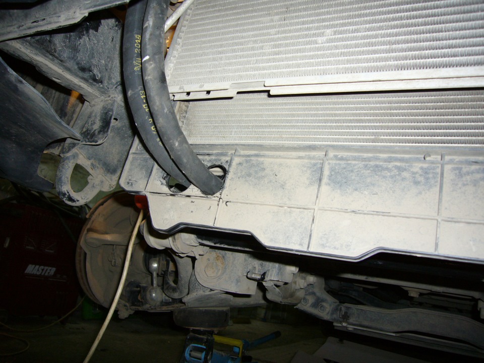

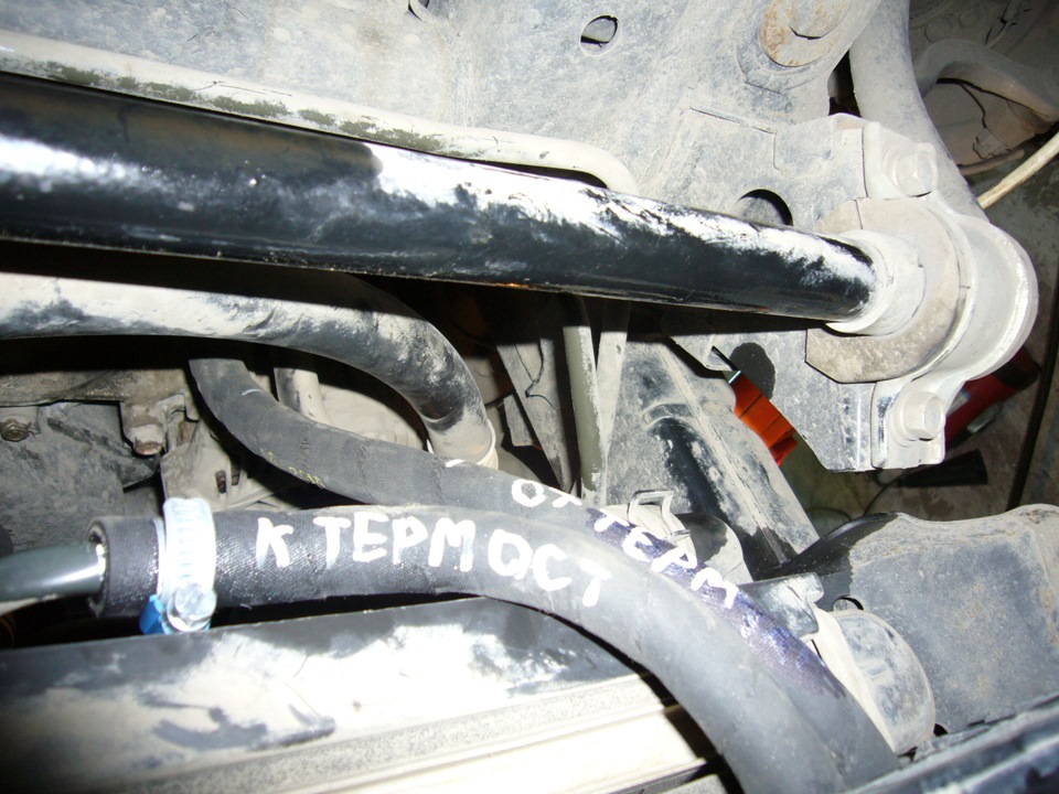

5 фото. Надпись на шланге к термостату. Петля из нижнего выхода радика идёт по кожуху вентилятора. Внизу самое оптимальное место рассоединения и врезки радика АКПП. На фото видно снятое колесо, я пытался с выхода основного подключиться. Нахрен этот геморой! Там не подлезть толком, да ещё и выход наеб…шь при снятии шланга. Они очень хорошо прикипают, а тоненькую отвёртку запихивал что бы оторвать шланг от трубки.
Сказали что дюритовые спокойно сотку переносят. Но потом может надеюсь может быть что нибудь пофирмовее найду. Или с кем нибудь скооперируюсь на инсталяцию моей конструкции взамен на фирмовые шланги с разумной доплатой.

а нужен ли вообще термостат? сижу и думаю. кто то не ставит но эти отзывы с более южных городов. Кто то писал термостат клинанул и коробка накрылась
Короче схему подключения наоборот сделал))
По оригинальной схеме производителя радиаторов.
Четко сделано. Однозначно в закладки.
п.с. когда себе буду мудрить попробую площадку под термос сделать и скрепить в один модуль с радиатором, чтобы оставалось только 2 шланга подвести.

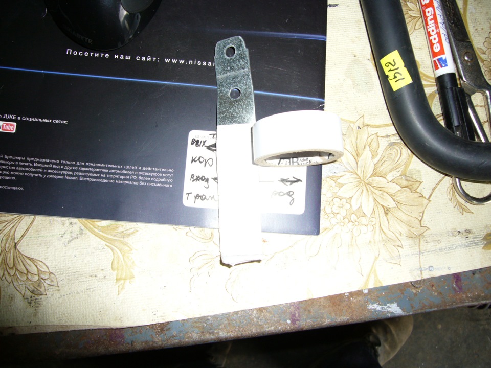

Про термостат, на нем по англицки написано и стрелки куда что втыкать :)
судя по фото у тебя правильно установлен.
Я полтора часа БЖ штудировал и Гугл мучал.
Даже у тебя на фото видно к охладителю, к трансмиссии и стрелочки стоят :)

Убедись что нет контакта новых трубок с алюминиевыми кондиционера, а то протереть могут.
Там всё на мимо. Им контактировать негде. Я Час голову ломал варианты прокладывал. Люминия рядом нету. Единственный контакт это бочёнок на 10 фото. Не знаю что это осушитель или как, умной книги нету. но там двумя стяжками притянул. В принципе на хомут крепления сего гаджета могу полуавтоматом приварить крепления шлангов. Вот только стоит ли? Морду ещё не собрал, завтра могу приварить.

Я два раза термостат переворачивал, в итоге решил что так всё же правильней.
К какому радиатору именно? У доп. радика 8мм. Головка ни о чём, 8мм можно на10 мм головку натянуть, а вот 10мм на 8 обжать труднее. Я бы вообще всё на сильфонных шлангах замутил ( гофрированная нержавейка 16атм. держит) Только гемора по токарным работам и пайке концов дохрена.
