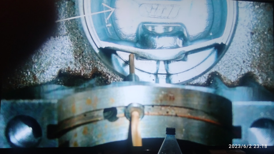

У тебя тоже КВ и шатуны от 1.8? Из-за длины увеличенной форсунки льют прямо на поршень сбоку, а надо на днище. Кривые надо ставить, либо глушить, ведь у тебя в шатунах есть отверстия.

В низу картинки видно как из-за перекладки видно кольцо, конструктив как у 21179 во всём мире называется stroker — большой ход коленвала в низком блоке. При такой перекладке коробчатое маслосъёмное кольцо не может 2мя кромками полноценно прижиматься к стенкам цилиндра. Поэтому строкеры и не имеют большого распространения.

Тогда как исправляешь масложор, тайна чтоль?) Как они справляются, если при удлинении шатуна, соотв и у поршня ход становится больше, форсы льют прям на бок поршня а не на днище. Поэтому ставят кривые форсунки, как на иномарках
ни на какой бок поршня там ничего не льет, все льет на донышко поршня в самую термонагруженую часть поршня (зону выпускных клапанов), лечу очень просто, правильный тепловой зазор, правильные кольца и больше ничего не требуется от слова совсем, ни "кривых" форсунок ни тем более их заглушка или "доработка" шатуна
Говорят в видео, что из-за маслонасоса более производительного, создаётся плотный масляный туман, кольца не справляются, хоть шатун и короче, но из-за КВ в нмт форсунка распыляет в стенку цилиндра под палец. Плюс конструкция форсунки не самая удачная. Из-за увеличения производительности форсунки и масляного тумана, поршень очень холодный, не принимает свои геометрические размеры и большая перекладка в нмт и вмт.
все вышесказанное фантазии шизофреника) и как на фото настолько низко поршень не опускается что в очередной раз подтверждает что это бредни
Смотрел, ? Может у тебя форсунка другая стояла, старая ещё. На фото вообще какая то левая, от Рено или Ниссан чтоли. А в видео он кажет стандартные Лада, во дела.)
Все верно. В новом моторе evo направление форсунок изменили со стенки на поршень. Если бы с этим не было проблем, то завод бы не стал лишнее делать.
Что за ево? Интересно, а как 1.6 с такими же форсунками масло не потребляет, неужели дело в длинном шатуне. Кольца даже наборные не справляются. И из-за тумана ещё более плотного. В спорт моторах есть пластина, которая отсекает его и само масло, чтоб не мешало ходу КВ, лишнее сопротивление типа, я так понял. Потеря мощности .
Все именно так, дело в коротком шатуне и длинноходном коленвале.
Так шатун длиннее, чем у 1.6. я о 1.8. Типа перекладка больше?
Шатун там короче, а колено длинноходное, поэтому и объем больше.

Вот промоины видны, куда именно брызгает форсунка. ставить нужно с "кривым носом", льет масло меньше, выливает больше масла при нагрузке, чем при маленьких оборотах.
с обоих сторон маслофорсунка брызгает ?))))) маслофорсунка тут не виновата от слова совсем, по факту здесь видно что со своей задачей не справлялось маслосьемное кольцо
Да, тут при перекладке большой, вымоины такие получаются со стороны коллекторов.так как кольца коробка. Так и какие колцла ставишь, секрет фирмы чтоли?) Тепловой зазор какой?
вымоины не из за большей перекладки, я не раскрываю моментов своей сборки, о этих нюансах я могу поделится со своими клиентами
А от чего тогда)) да конечно, ага, не из-за неё. Она так же влияет, сперва перегрев, поршень плавится, если не тот бенз, плохой ли, фильтр топливный не меняли давно. сборка завода, кольца не так ставят, зазоры не те, обкатку не проходят должным образом, Надо же, секреты, прям в лучших традициях современного жанра. сайт этот создан для того чтобы делиться, а не секретничать, как девочка. Мне вот пофиг, нет такого бзика.
ни разу не видел чтоб на исправном 179 моторе " плавились" поршни, традиций и секретов никаких нет, это моя работа и мои нюансы сборки как мастера

Маслофорсы. Надо дорабатывать
Нет. Мимо. Низ прекрасно работает со сток маслофорсами
На 21126 работает. Как только ставим маслонасос 1.8, у которого производительность в 1.5 раза выше, а также колено с большим ходом, эффект сразу же сказывается.
Есть мотор, собирал этим летом. Приора гбц, насос веста, низ веста. Жора масла нет. Интервал 8000, ларгус по трасск каждый день наматывает 400ки
Turbomotor-412
При условии что соблюден тепловой зазор и стоят хорошие кольца.
