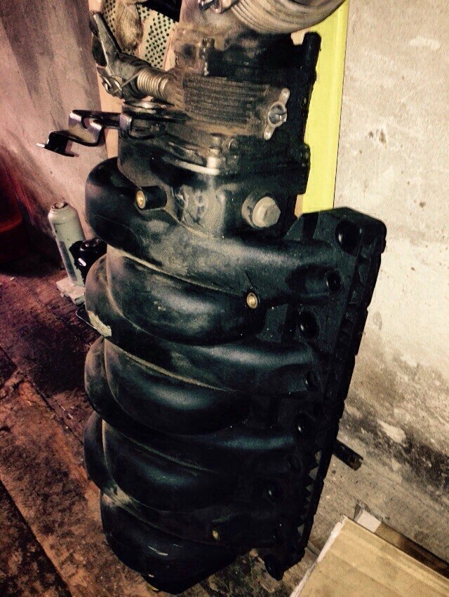

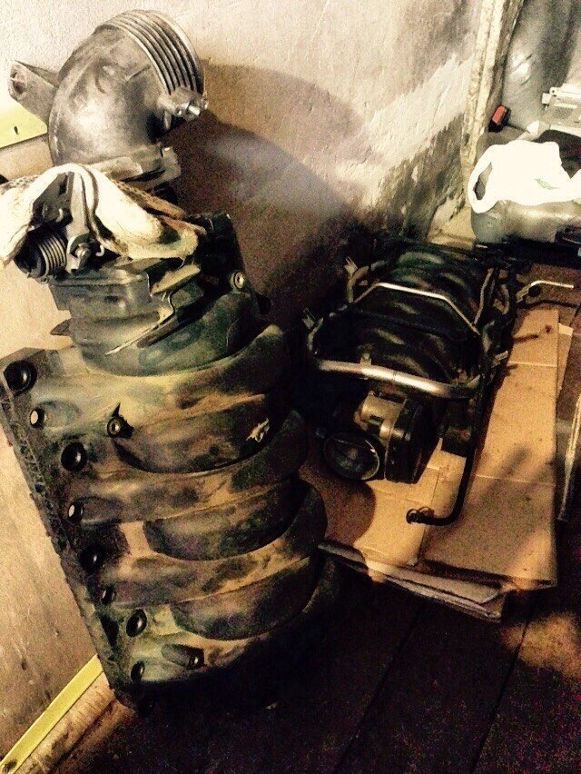

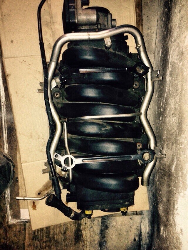

На следующей планирую собрать движок и вновь услышать как он звучит) А пока, помимо приобретения всех необходимых запчастей и гильзовке блока, я купил впускной коллектор от M62B44 (у меня M62B44TU).
Этот впуск гораздо производительнее, нежели мой стандартный.
Даже на первый взгляд видно что каналы на нём значительно больше.
Итак, очередной ништячёк ждёт установки! Скоро увидим, есть ли разница…
Извиняюсь за плохое качество фоток и грязный коллектор.

Дык ты низа потеряешь а верха получишь и се)
Почему ты так решил? Поделись мнением.
Делюсь! www.drive2.ru/l/2782566/
Я это читал. там в конце последнее предложение
"Если у вас М62TU и вам мало тяги после 4тыс.об/мин. — меняйте впускной коллектор на М60/М62 и будет вам шшастье, более объемный впуск увеличит прохождение топливовоздушной смеси на верхах, но замедлит его на низких оборотах. Но для этого у вас есть Ванос…"
А у тебя есть для этого ВАНОС?Кстати я в БЖ опубликую, еще запчасти прикупил для КВКГ тоже посмотришь цены?)
У меня ТУшка)

Я конечно ни разу не думал о том что у меня мало тяги на верхах, но если будет больше, то это хорошо) А про низы — ванос то нам на что. И ещё, на альпиновском 4,6 с ваносом впуск от M62B44. а в альпине все продумано)
