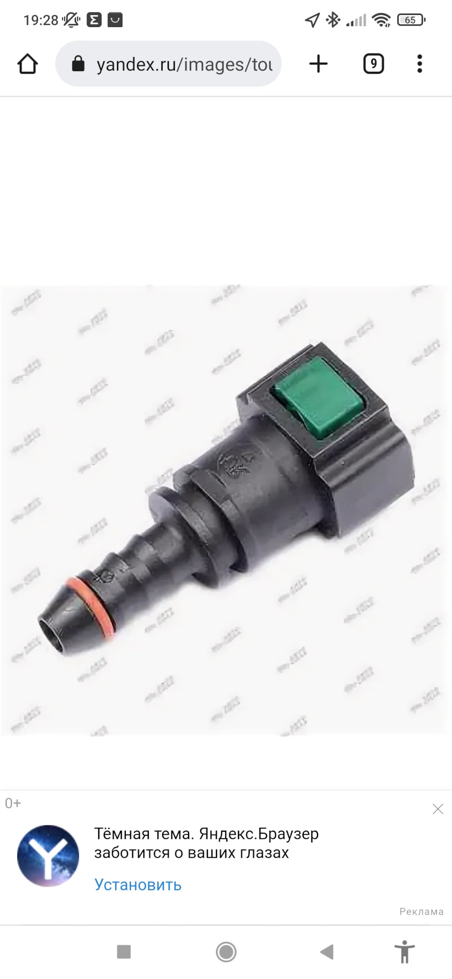

Спасибо всем комрадам, кто откликнулся в предыдущей записи про поломку, отдельное спасибо xStened за предоставленные артикулы.
1118110441020 соединитель,
8450032229 трубка целиком
Сегодня по ним быстро нашёл соединитель, съездил его купил и прям у магазина поменял
Как и следовало ожидать-бабка отшептала, но колечки я все же оставил-лишними не будут.

Где такой взять?
Купить 1118110441020
Anatolij1971
Где такой взять?
ozon.ru/t/MKka06l
Я имел ввиду переходник.
11180116441000
Подскажите пожалуйста, шланг просто обрезали по вальцовке? Хватает остатка?
Да, просто прям за железной обрезал. Хватает, но с небольшим натягом.

Ну вот как вариант-мой опыт. Артикул соединителя: 1118110441020. Если не поможет-менять полностью трубку. В предыдущем посте комрад писал артикул трубки.
