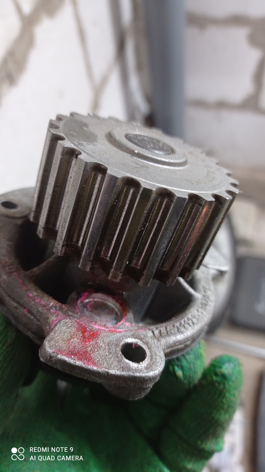

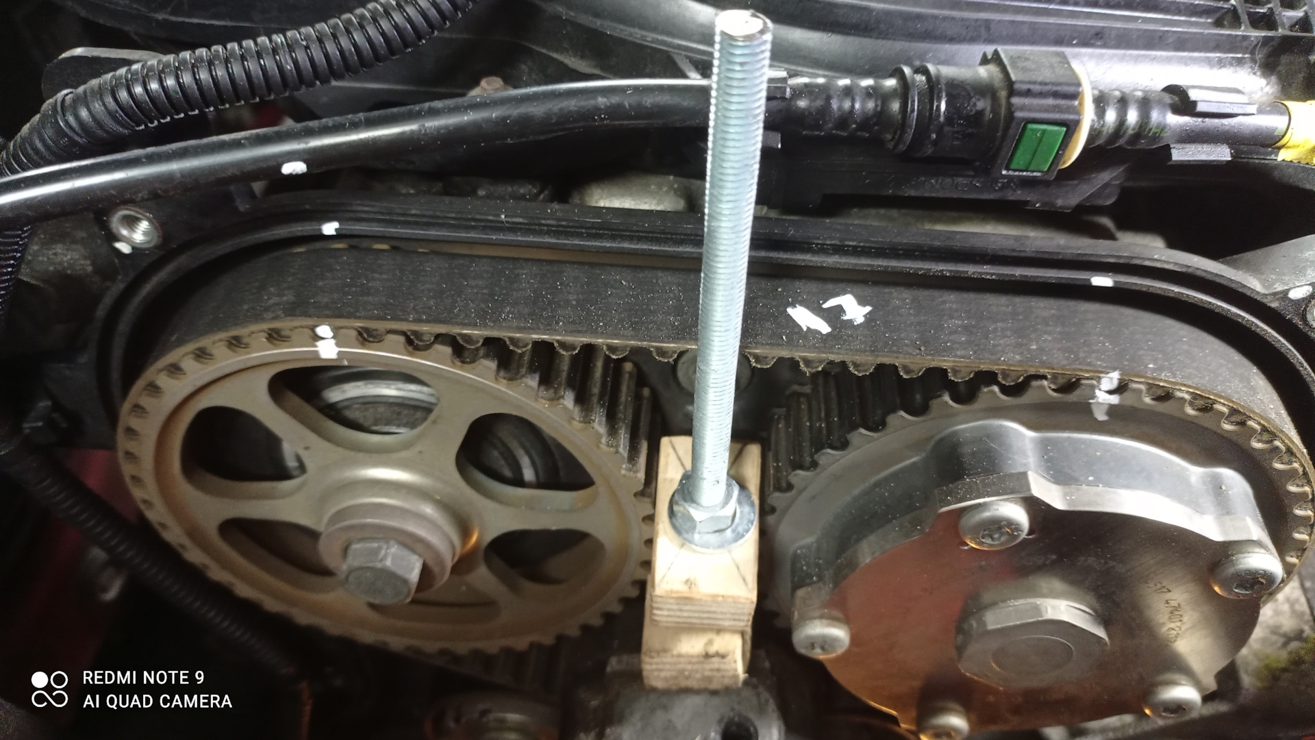

Открыл я давеча капот, провожу сие действие раз в неделю, смотрю уровень масла и ещё что нить гляжу. Вот и тут, прошла неделя после замены масла, думаю дай ка гляну. Все же первый раз залитый Лукойл, не понятно какой он будет на угар. Посмотрел уровень масла, вроде все гуд и тут обращаю взор на расширительный бачок, а он пуст. Тут у меня все и опустилось ниже плинтуса. Пихун вроде не перегревался, когда ушло и сколько… 2 января магазины запчастей все ещё на стакане. Поехал на заправку, купил некого отечественного антифризу. Долил приблизительно литр. Завел. Прогрел, гонял гонял, проехался, долил ещё чуть чуть. Ещё проехался и погонял на месте, уровень стоит. Вот непонятная штуковина. Осмотрел все вроде сухо. Снял пыльник пихуна, а на поддоне красные потеки засохшие со стороны шкива колена. Было принято решение разбирать потиху и смотреть. Разобрал до ремня ГРМ, слил антифриз. И остановился. Так как на 1.8 надо разобрать половину подкапотного хлама, чтобы сделать все по науке. Решил пилить защиту. Попросил товарища приехать и дремелем сделать пропилы. Так и поступили. Добрались до помпы ииииии. Я очень сильно сейчас жалею о том, что поддался влиянию автосервиса который рекомендовал менять и ее тоже. И одному лысому человеку, который рекомендовал оригинал ТЗА. Как выяснилось оригинальная помпа выхаживает тыщ 200, а ТЗА одна из самых конченных на протечки. Да, на конвейер возможно они поставляют и самое лучшее из лучшего. Но на втор рынок обычно идёт какаха. Сам работал на предприятии выпускающим автокомпоненты. Короче говоря, ТЗА продержалась 30 тыщ. В состоянии психоза начал искать на что заменить. И внятного ответа не нашел. Поэтому просто по вину заказал комплект континенталя и внедрили. Посмотрю как поведет себя он.

Таки я ни понял. А где старая помпа GMB?
Почему ее обратно не поставил?
Потому что ушлый "мастер" забрал ее себе, видимо.
Открою секрет, их продают неплохо, и ходят они ещё 100+
Тоже так думаю
LDVST
И поставил на другую машину😁😁
Geldor
Потому что менял первый раз на сервисе в конце 21 года. Там ее и оставил.

на 1.8 родная помпа считается чуть ли не бессмертной. Если люфта не было и уровень ОЖ был в норме, то не надо было ее менять.
Теперь я это понимаю, но время уже не вернешь
