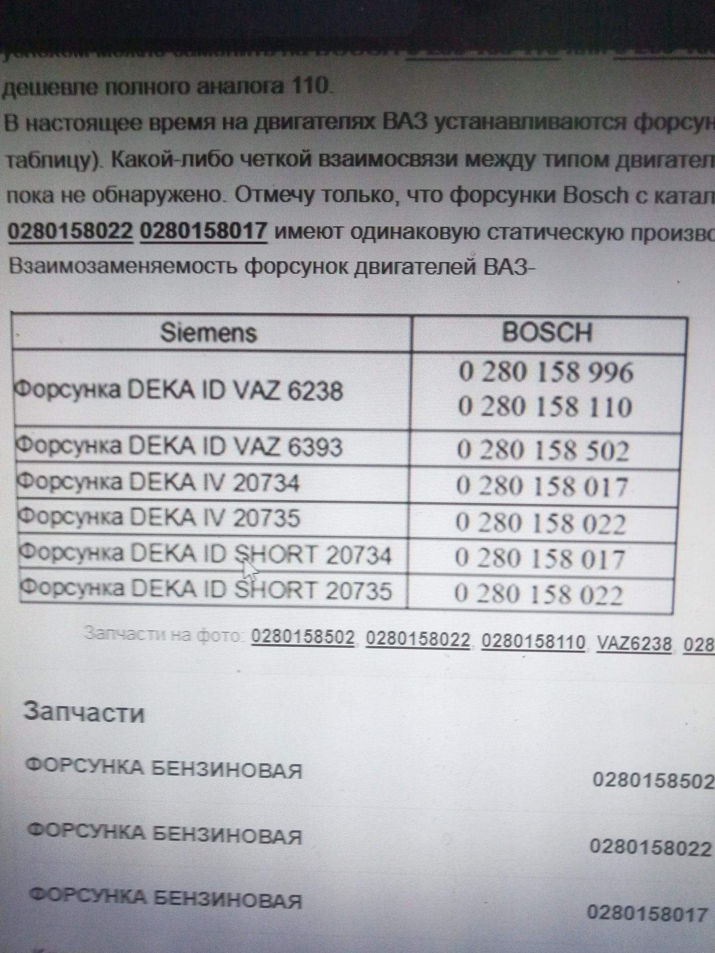

Как я понял, по месту, все форсунки на вазах взаимозаменяемые. Главное на подделку не нарваться🤔
Пропускная способность разная
Кажется 502 цифры в конце, бош.

vaz20735 от АВТЭЛ неплохие. И, сразу, бонусом, шланг печки (который под коллектором впускным) и жгут форсунок CARGEN 2123372403610
Шланг печки уже менял недавно👍 А форсунки с номером 20735 конструктивно без переделок встают вместо 20734? Просто цена на 20735 почему-то дешевле…
Ну я по истории заказов в экзисте смотрел. Раз они, значит их и поставил. Без проблем. И, уже год работают.

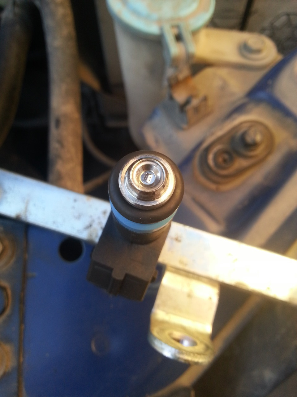

Физические размеры у них один в один с 20734. Но, четыре дыры распыла вместо двух. elcar.ru/katalog/forsunka…ka_iv_20735_iu1514291501/
Главное, случайно какую нить китайскую каку типа Cartronic не купить…
Бери двухфакельные Сименс от приоры

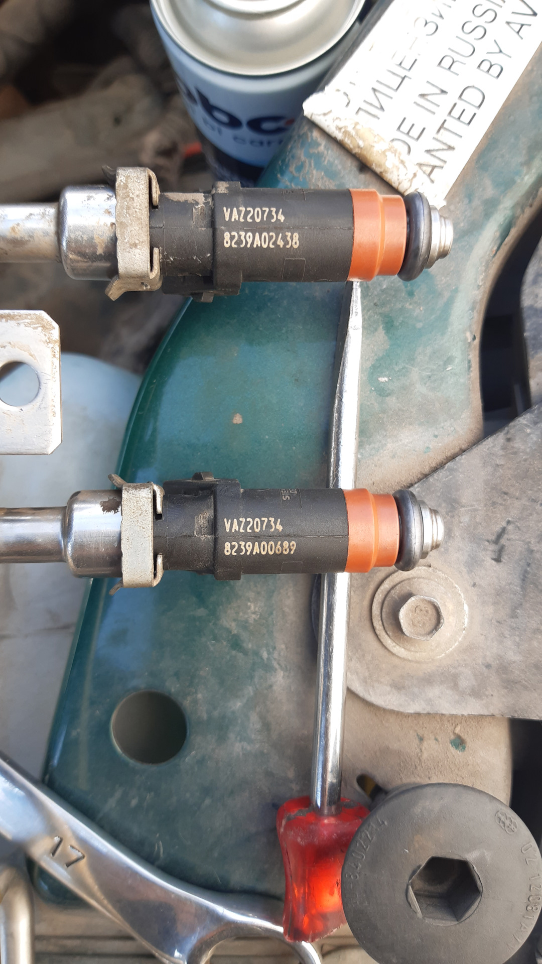

Рест, 2009, 7.9.7 такие:

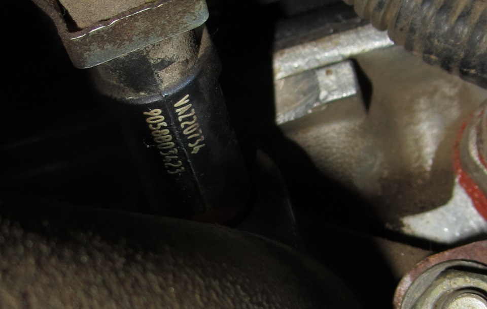

У меня стоят такие, 2009 рестайлинг. Бош 7.9.7
