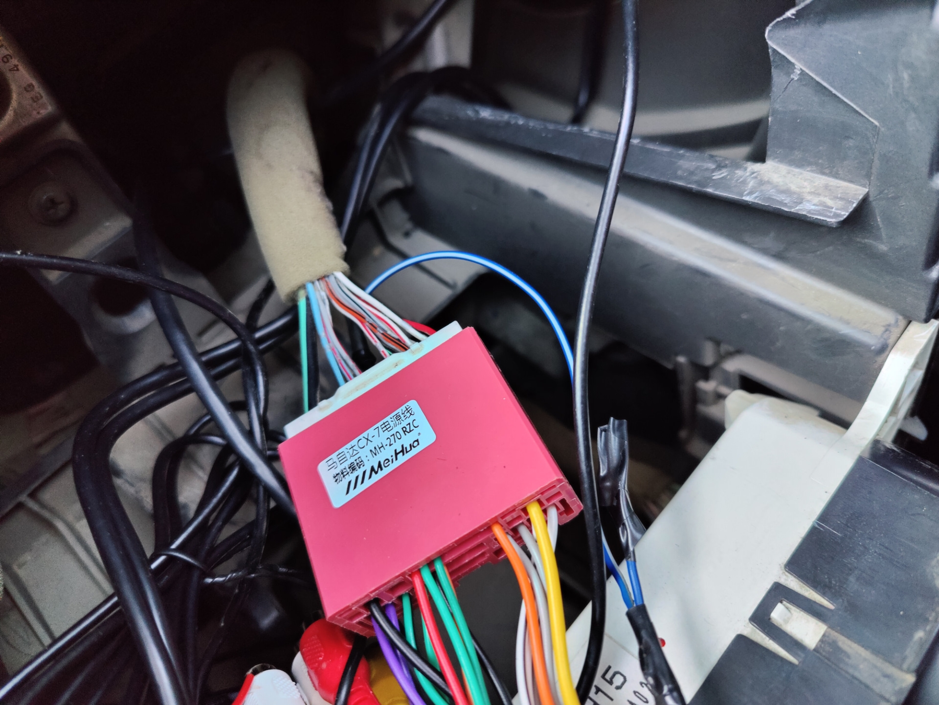

В комплектации моей машины установлен усилитель Bose и почему-то китайцы до сих пор не научились делать на своих фабриках правильную распиновку, чтобы майфун этот усилитель включал. Когда я подключил магнитолу, то обнаружил, что она включается, делает вид что работает, но звука нет. Кнопки на руле кстати тоже не работали. В общем понял, что дело сложное, плюнул, поставил родную магнитолу обратно и пошел читать форумы.
На форумах много чего интересного написано- у кого-то работает прямо из коробки, а кто-то режет половину проводов и плетет одним им понятные схемы. Я решил, что это дело не для средних умов и вызвал квалифицированного человека, который подключил ее за час. Нужно было соединить два провода из центра колодки Amp Con и плюсовой провод питания, а в меню в марке автомобиля нужно было выбрать СХ7 и Протокол Canbus RZC.Baud 19200. В машине через усилитель работают абсолютно все динамики, управление на руле также работает- с этим часто бывают проблемы.

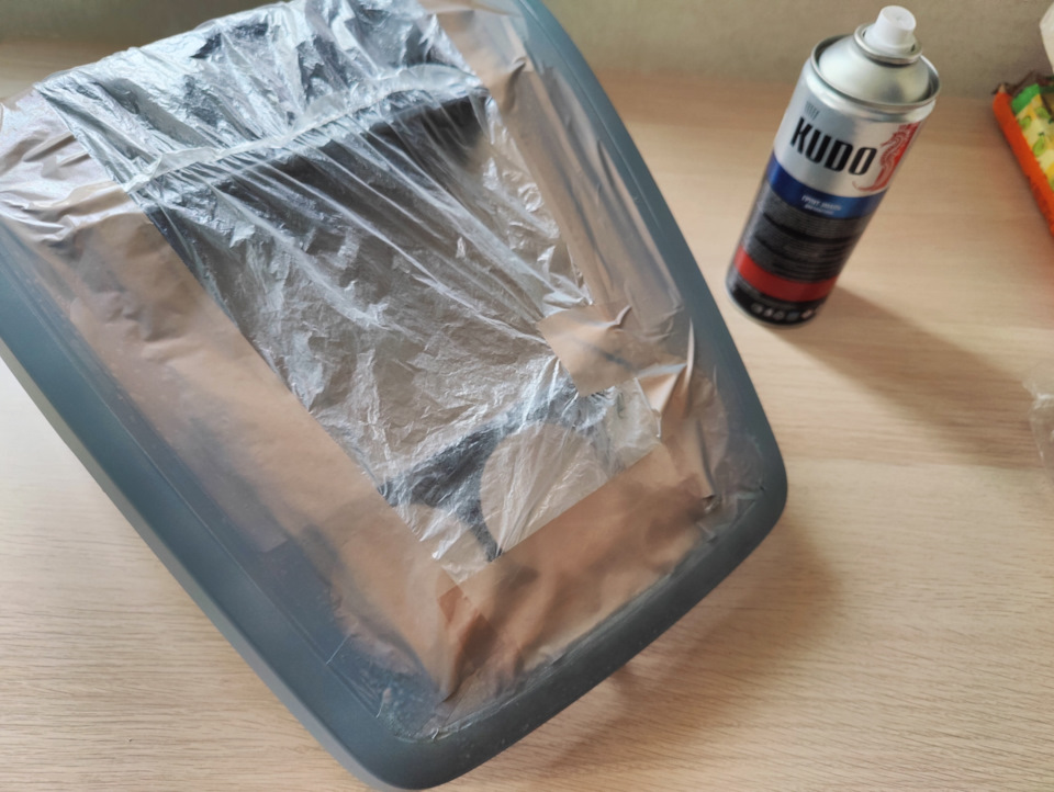

Пришлось немного подпилить рамки, т.к. с ними консоль не хотела возвращаться на место- были закрыты отверстия крепления клипс.
Заодно при установке покрасил рамку торпеды- были потёртости и царапины и поставил новую лампочку в кнопку аварийки.

Поставил себе на сх 7 2008 год андроид Junsun все включается все работает но нет звука но вроде как и усилитель срабатывае т как в багажнике в колонках шипит что делать
А какие провода пришлось резать?
