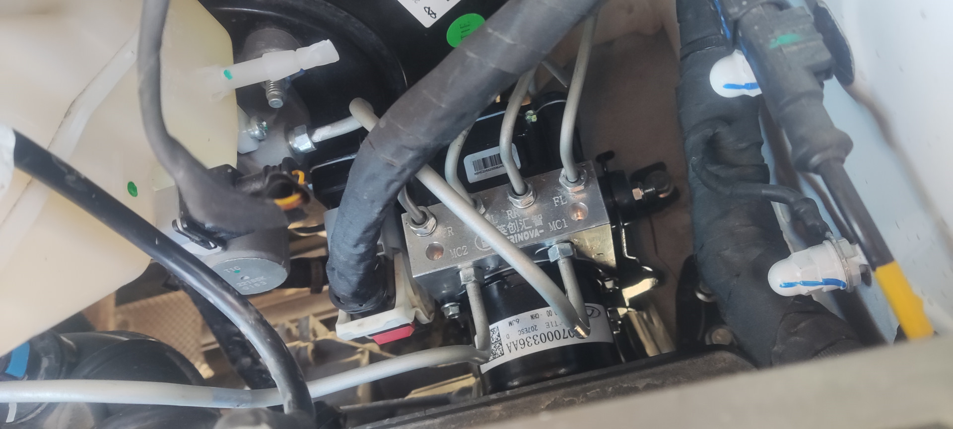

Всем привет. Хочу поделиться приятнейшей новостью про своего тигру! В прошлой записи рассказывал про то, как поменял по гарантии блок ABS\ESP у официалов и том как они отвратительно прокачали тормоза, что проваливалась педаль тормоза почти до пола. Отправили меня благополучно домой со словами "само пройдет через пару часов езды". Естественно ни через пару часов, ни через пару дней ничего само не прошло! В общем в субботу еду к ним опять прокачивать тормоза уже под моим наблюдением!
Дык вот к хорошей новости: за эти дни семь раз запускал авто со штатного пульта (сигналки пока нет) и все до единого раза, авто запускалось с первого раза, причем на улице лупит -25-30 и стартер отлично и достаточно крутит (ранее была запись про то, что при -25 и ниже, стартер делает пару оборотов и естественно ДВС не успевает запускаться, с салона все было норм)! Скажем так, за три месяца и 3000 км эксплуатации, всего пару раз она запустилась с первого раза, в основном со второго иногда с третьего! ОД говорил что это мол защита, от кого только непонятно и почему тогда она не всегда работала! А теперь говорит, мол связи с заменой блока АБС нету, мол скидывали клеммы аккума, все сбросилось и заработало (про защиту конечно уже молчит), но это хрень аккум я неоднократно отсоединял за время эксплуатации!
В общем пока делаю вывод что этот грёбаный блок и на запуск влияет и на длительность вращения стартером, а дилер как всегда нихера не ЗНАЕТ!
Замена блока ABS/ESP починила дистанционный запуск!

Здравствуйте у меня такая же проблема, машина тоже 22 года, автозапуск то со второго то вообще не заведётся, 22.01.23 прошили блок абс и есп проблема пропала, но вот сегодня опять на смог завестись, неужели тоже блок абс под замену? У вас нормально, заводится?
Здравствуйте, ну с момента замены блока прошёл месяц наверное, каждый день я по три — четыре раза завожу с родного пульта и всего два раза она не завелась с первого, а завелась со второго раза, все остальные как положено и в мороз -30 в том числе. Готов списать эти два раза на помехи какие нибудь или еще что-то! Так что, подтверждаю свою теорию, о том, что замена блока решает проблему запуска. Пробуйте общаться с дилером, мне они через неделю после замены сказали, что научились решать проблему не заменой блока, а прошивкой, но еще продолжают тестировать, т е они до конца не уверены, что прошивка решает все проблемы!

И ещё, а как долго ждали новый блок? Как долго его меняли?
Ждал 2 месяца. В наличии конечно не было, зато привезли штук 50 наверное, с запасом! Меняли часа 3 с прокачкой тормозов, но как позже выяснилось, тормоза толком не прокачали, потом опять ездил и еще час ждал!
Понятно, спасибо будем наблюдать смотреть
Поздравляю с решением проблем! А новый блок такой же Trinova 207000270AA?
Блин, я вот честно даже не посмотрел какой фирмы был блок, но когда спрашивал у ОД, блок будете менять на бош, он сказал нет, на китайский но другой фирмы, получается на тринова!
Завтра поеду к од прокачивать тормоза повторно и гляну тестовых тиграх что установлено!
Спасибо за ответ. А на фото блок с тестовых авто или Ваш?
Мой новый
Спасибо Вам большое. У меня нет возможности обратиться к дилеру, но есть возможность купить такой же блок. Коллеги из Китая везут, отпишусь как поставлю.
Тут еще такой момент, мне после того как новый блок установили, еще чтото типа адаптировали его к моему авто, правда это со слов дилера. Так что вам полагаю все равно придется к официалам съездить настроить его, но это только мое предположение!
