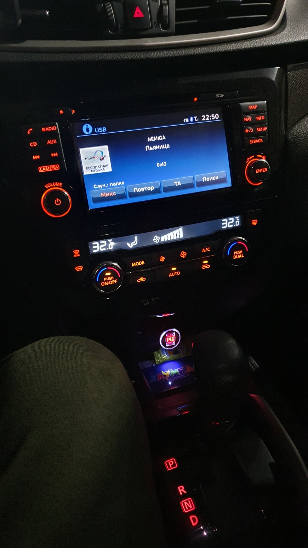

Всем доброго времени. В один прекрасный (утрирую) момент я заметил, что при нажатии на кнопку подогрева лобового стекла обороты двигателя остались на месте. Кнопочка горит, а подогрев не работает, даже не слышно щелков реле под панелью. И ещё заметил, при включенном подогреве заднего стекла, после нажатия на подогрев лобового — отключается заднее. Сначала грешил на мороз (-33°), но после отогрева чуда не произошло.
Собственно вопрос — где искать предохранитель на лобаш? Кто то пишет, что они, вместе с реле, под бампером, с водительской стороны, но я раньше отчетливо слышал реле где-то в панели, как и сейчас слышу реле подогрева заднего стекла [видимо показалось 😁]. Кто сталкивался, подскажите?
Привыкли к подогреву лобаша, без него уже и не комфортно))
ОБНОВЛЕНО: Поменял регион с PRC на RUS и всё заработало в штатном режиме, перед этим замерил напругу на АКБ, при включении лобового на PRC — есть просадка 0.1В, значит на регионе Китай — подогрев всё таки работает, просто обороты не поднимаются. А не заметил я этого потому, что был мороз и двигатель до прогрева работал на повышенных оборотах более продолжительное время, чем в тепло. И дворники я грел на ходу в вертикальном положении, пока ехал потихоньку по району. Как потеплело — бросилось в глаза, что обороты не поднимаются. На RUS снова обороты поднимаются, напруга проседает так же на 0.1В. Всем спасибо за советы и рекомендации! Кстати щелчков реле не слышно, они же под фарой, щелчки слышно только при включении обогрева заднего стекла.

А вы твикером не меняли настройки климата? По фото похоже, что да, раз в авто режиме потоки показывает. А то некоторые грешат после этого на работу обогрева лобаша. Буквально сегодня наткнулся на комментарии об этом в одном из здешних постов.
Менял ещё в прошлом году, но после этого подогрев работал 100%. Я 5го числа ездил с подогревом, а 6го при прогреве он не включился.
Верни режим климата на RUS и все заработает как нужно. Если раз 5 нажать на кнопку, обогрев запустится, но на слабой мощьности
Завтра попробую конечно, но что-то сомневаюсь, ведь работало, на PRC.
Он и сейчас работает, просто как то на низкой мощности, что печка быстрее прогревает стекло, нежели электрообогрев. Если у тебя мороз, завтра утром запусти машину и включи обогрев, выйди на улицу, ты увидишь что в верхней части стекла начнет таить лед, но только там))))

Дружище, спасибо, ты оказался прав! Подогрев работал и на PRC, просто обороты не поднимались))
Ну супер) не паникуй пока что, обогрев задних тоже включается кстати, но при оборотах выше 800
lapshinps
Я менял в декабре настройки, ставил регион Китай. Обогрев работает, хотя и обороты подскакивать перестали. Чисто субъективно возникло ощущение, что обогрев слабее работает, но подтвердить не могу. Кстати да, заметил, на холостых нельзя одновременно включить обогрев лобового и заднего стекол… Думаю вернуть назад регион Россию
Вернул RUS — всё работает как и прежде))

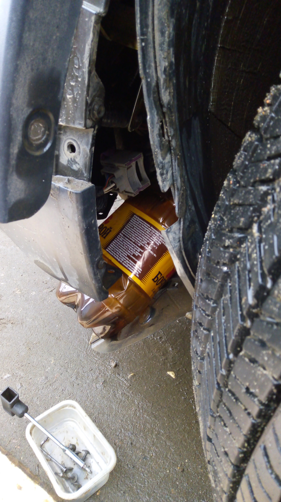

Недавно чинил обогрев лобового. Блок с реле и предами находится под левой передней фарой. У меня не работали реле, их два на кажд половину стекла. Преды были живые. Правда у меня Кашкай, но думаю система схожа. Реле лобаша не слышу, а заднего слышу )
Какие реле стоят? Заранее их купить, на всякий случай, чтобы 2 раза не разбирать
В кашкае такие релехи 252309F915, две штуки
А добирались вы до них через бампер? Или фару снимали?
Парни в сервисе к одному реле долезли через подкрылок и проверили что оно не работает. Когда меняли скидывали бампер. Может можно через подкрылок, они наверно не захотели морочиться и взять баблишка чуть больше. Фару вроде необязательно трогать.
x-cite23
Выворачиваете колесо, откручиваете и отщёлкиваете (4 или 5 клипс) расширитель арки (снимать полностью не обязательно, хотя снять уже его легко будет), вытаскиваете клипсы и отгибаете локер (в тепле а то в холоде можно и повредить) и увидите их.
