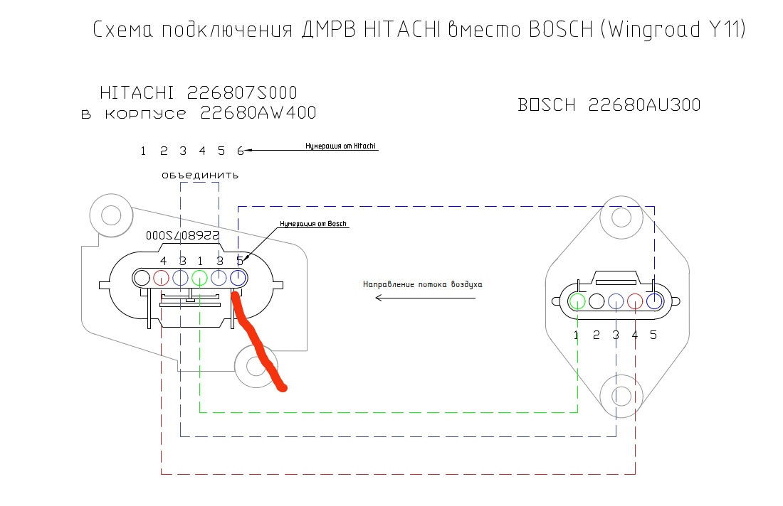

Машинка стала глючить, через каждые 30 сек обороты двигателя падают почти до 0. Ну и чек соответственно загорается.
Первый раз я его просто промыл под водой, просушил и еще отьездил пару лет. Второй раз промывка не помогла и решил заменить.
По каталогу я выбрал 226807S000, это новее модель, выпущенная после 2003 г. И крепление у него другое. У нас их оказалось полно б/у, подумал ну решим с креплением вопрос. Но при подключении датчик не работает.
Пришлось искать старый вариант. Б/у просто нет в городе. Решил заказать новый. Ну и естественно выбрал номер по каталогу Henshel K226804M511 (2 400 р.), но мне сказали, что он тоже не подходит. Нужно что то типа 22680AU300, был Henshel K22680AU300. (3 200 р.)Разница вроде только в первой букве. И тут натыкаюсь на ВМ AM 1064 (2 250 р.) — да, подойдет — говорят мне. Заказываю. Ставлю. И всё работает. Естественно всё китайское. Надолго ли? ))) Время покажет. Но вот например на алиэкспресс заказал главный тормозной цилиндр (заводской) вышел он мне с доставкой 4 000 р, когда они в магазине стоили от 15 000 р. Тьфу-тьфу-тьфу 4 года без проблем. Но это уже другая история. ))
P.S. Сегодня ровно год как заменил датчик ДМРВ — работает. Продолжаем движения. )

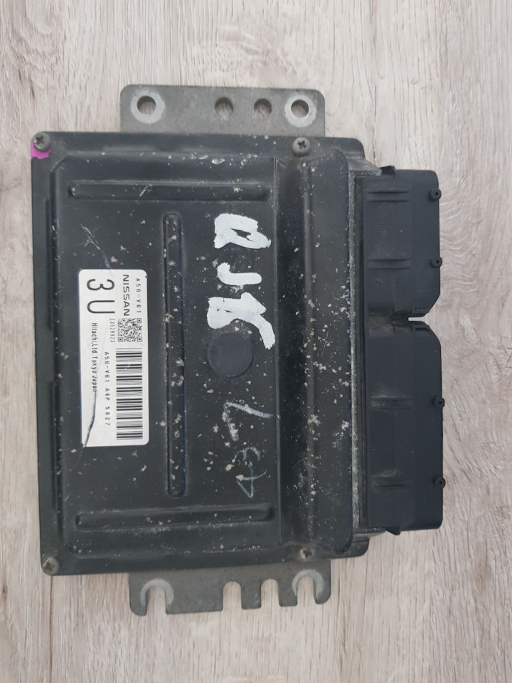

При переходе с бош на хитачи меняется не только сам датчик но и эбу тоже.
MAF это вечная проблема ) Но обычно на рестайле меняют Бош на Хитачи и бед не знают.
Датчик весьма чувствительный, поэтому если после мытья под водой и сушки он вообще живой остался — это чудо чудное и диво дивное. Вот, кстати, весьма годная статейка по их чистке, советую ознакомиться: pikabu.ru/story/promyivka…lno_promyivat_maf_9020845.
Опять же, вспоминая про чувствительность датчика — разнообразные аналоги обычно грешат худшими показателями даже "только что из коробки", ну и меньшей долговечностью, т.к. при их производстве сэкономлено везде, где только можно.
Собсно, пара советов: задуматься о смене ДМРВ на Хитачи (или хотя бы поискать инфу по этой теме и определиться надо или нет), или искать на разборках оригинал (жизнеспособность проверять мультиметром).

Тогда остаётся одно, перешить блок под показания этого датчика.
Ну дак я и блок менял.
Я тоже поменял блок, причём 2004 года ставил и 2005 года показания одни и теже. Проверил всё датчики и железо, у обоих моторов одинаковое. Почему корекции +10 непонятно. Почему-то блоки с этим датчиком видят потребление воздуха 1.66-1.8 при полностью прогретом моторе. А на старом жмвом дмрв 2.3-2.6 г/с., хотя по напряжению датчика всё нормально.
Не ну там же вроде свой блок под д. Хитачи надо
Такой же блок постави, дмрв и по электрике изменил по схеме.

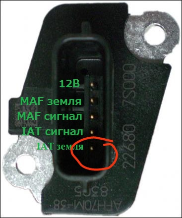

Вот не пойму почему земля сидит на сигнальном проводе дмрв хитачи
Andrey2045
Я так глубоко не заглядывал, вот теперь 🙄? Ты мне задал нанапровление 😜
Земля температурного датчика 5, а земля на 4. Возможно она даёт при нагреве помехи на землю измерителя воздуха. Сегодня перекину на проду посмотрю показания. На холостых должно потреблять 2.5 г/с воздуха, а по факту сейчас 1.7 +-.2.5 г/с это 9 кг в час, норма для 1.5 мотора 9-10 килограмм.
