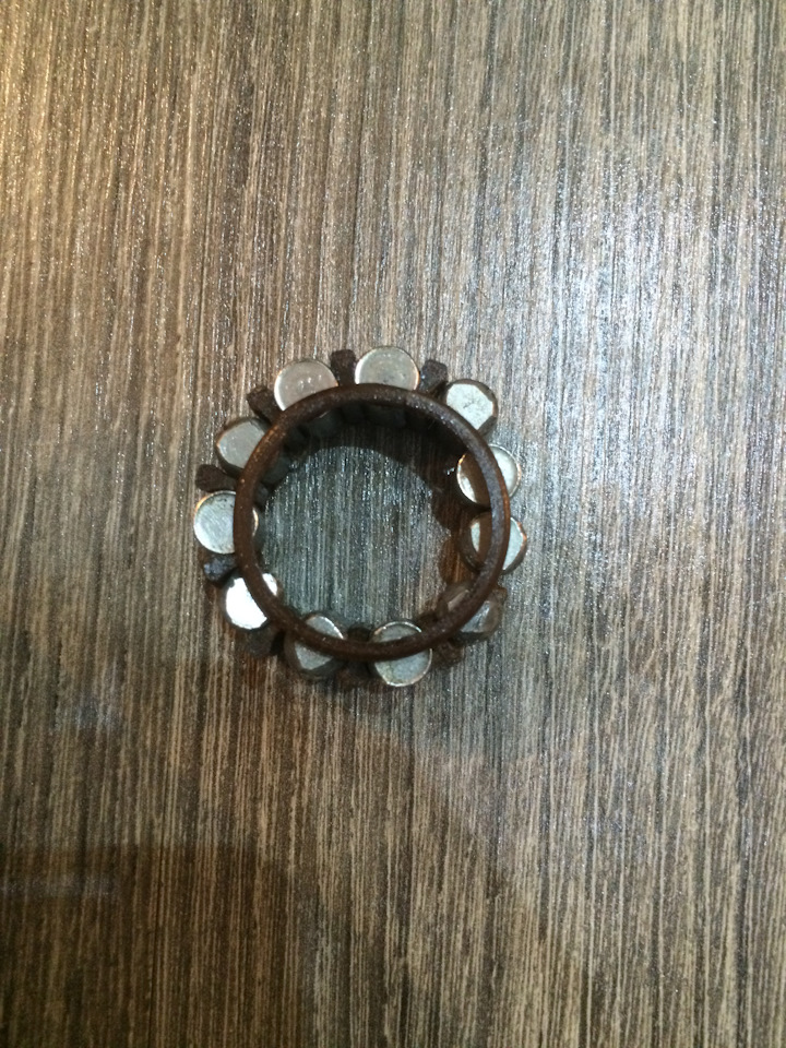

При движении был сильный шум из МКПП напоминающий лопасти вертолёта, было решенно перебрать корабас,
Загнали машину в гараж и началось )))
Что бы машина не стояла на домкратах, были сварены стойки под машину
После этого слили масло из МКПП
Описывать как снимали шаровые, рулевые наконечники, рычаги, подрамник, не буду, вся информация есть в мурзилке, для удобства был снят передний бампер и снимать подрамник желательно вдвоем.
Была проблема как вывесить двигатель после снятия подрамника и было принято решение сварить вот такую конструкцию
После чего была снята коробка
Открутили и сняли механизм переключения передач
Открутили корпус КПП и сняли вместе с первичным и вторичными валами, крышку корпуса пятой передачи откручивать не стали там подшипники менялись до этого
Для выпрессовки подшипника вторичного вала мешал дифференциал, пришлось снять, заметили как стоит гайка затяжки дифференциала и запомнили число оборотов и сняли его
После этого стали выпрессовать подшипники, выбить подшипник первичного вала проблемы не составляет, а вот вторичного была проблема, пришлось его разбить вытащить внутреннюю обойму
И вот кульминация, нашли причину этого неприятного шума, оказалось ролики подшипника съело
Долго думали как извлечь корпус этого подшипника и решили сделать такой съёмник

Гул начинался где то с 60 км и чем выше скорость тем сильнее, похоже на лопасти вертолета, такой характерный звук был)))

Лучше не затягивать, а то когда выходит из строя подшипник вторичного вала, он начинает разрушать шейку вала тоесть съедать его, поэтому лучше вовремя устранить эту проблему вовремя, этот подшипник очень плохо смазывается поэтому я заливаю около 1.8 литра масла взамен положенных 1.6
