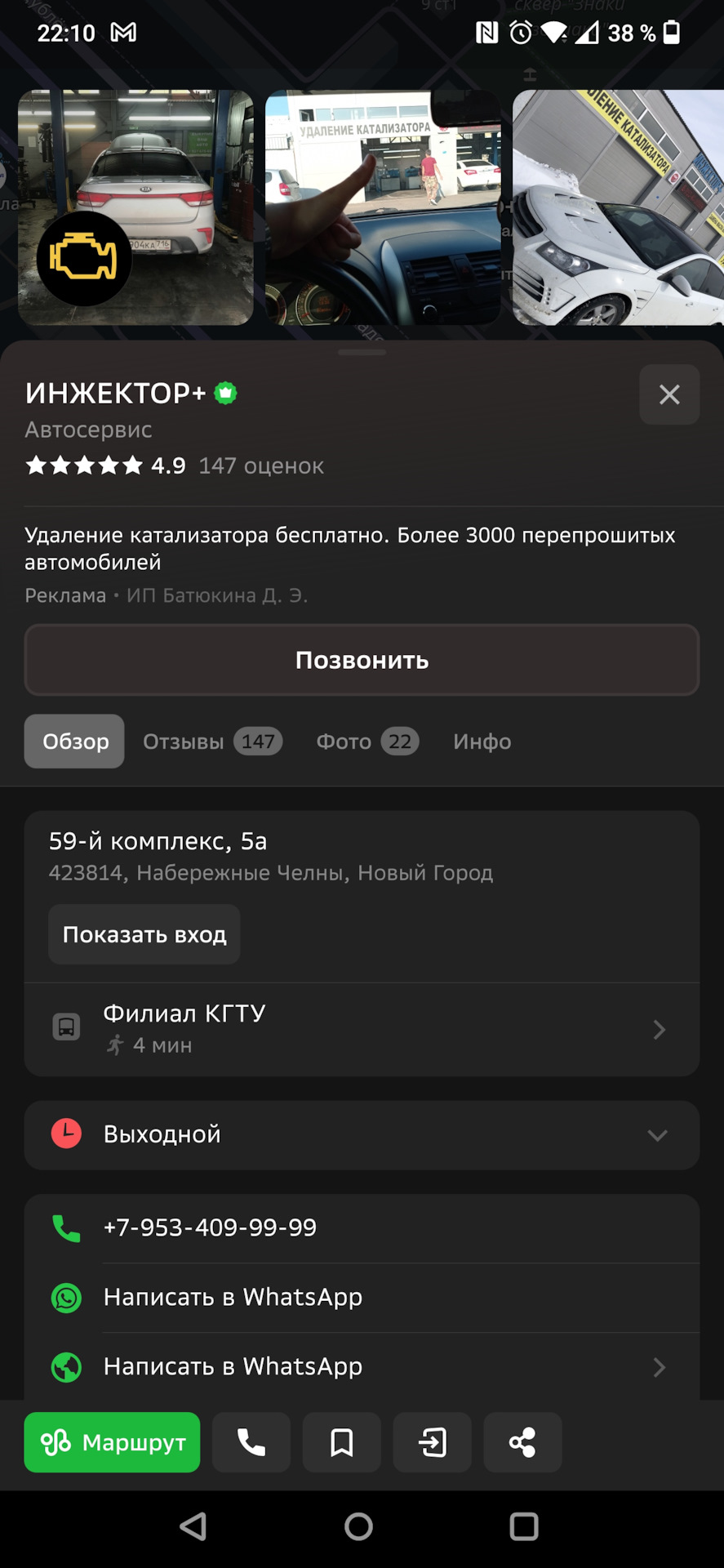

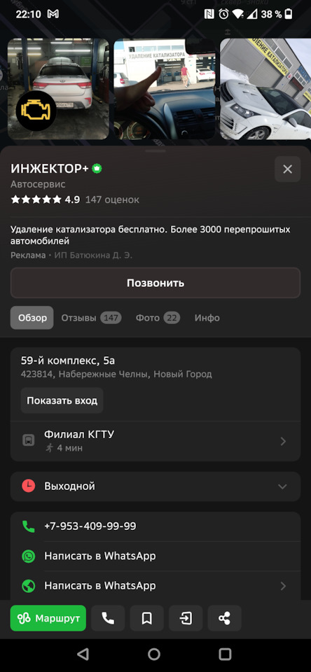

Где прошивали?
В Набережных Челнах у представителей.
К кому обращаться?
