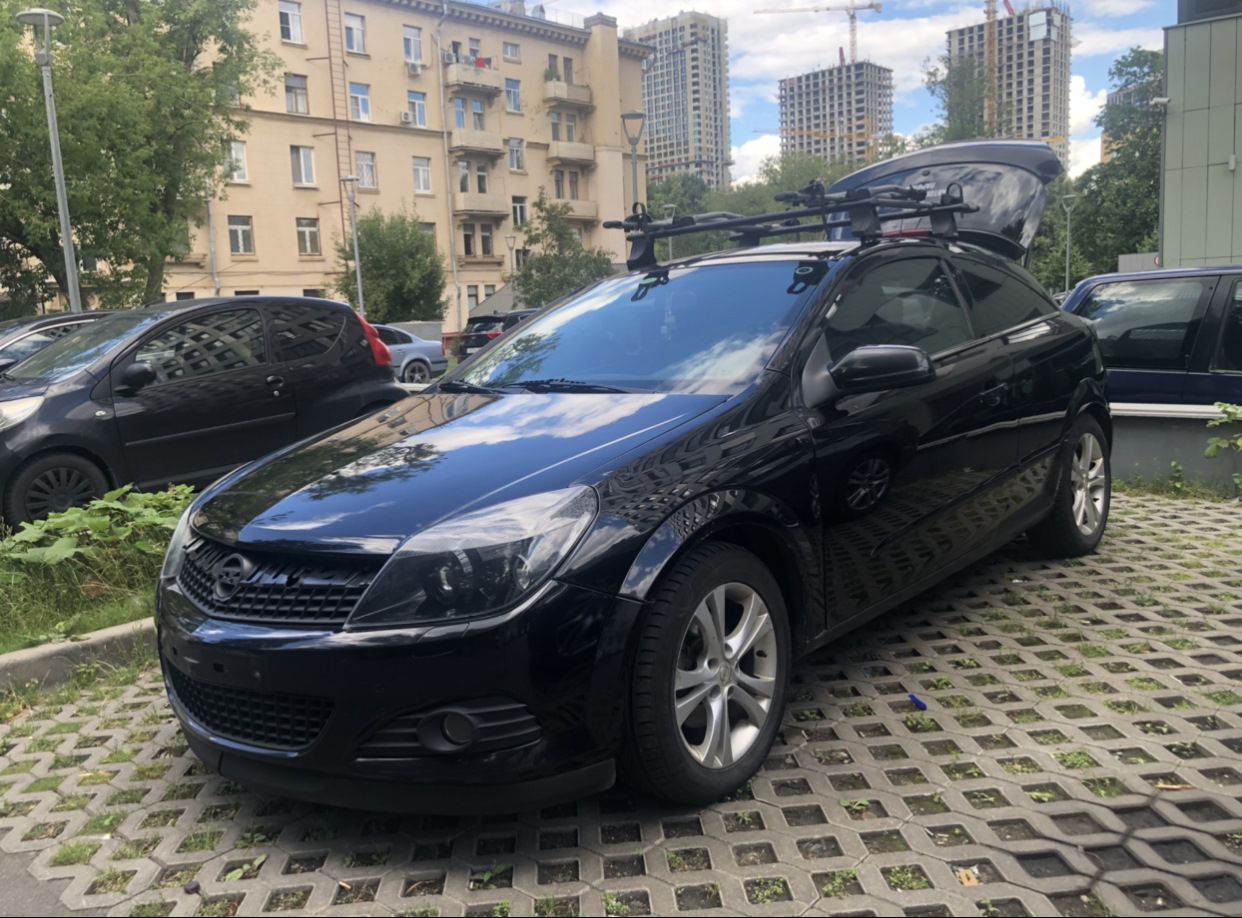

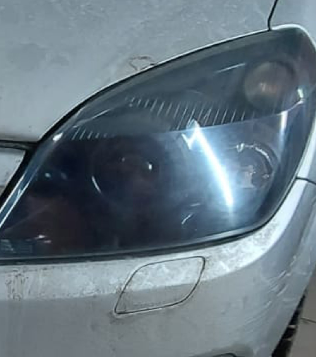

Приветствую всех.
После покупки bi-led линз, осталось дождаться своей очереди на установку. Пригласили на день раньше, что не могло не радовать. На следующий день сообщили о готовности, но попросили приехать когда стемнеет, дабы в полной мере оценить головное освещение. Уже в освещённом боксе стало понятно, что светит отлично. Выгнав на улицу, конечно приятно охренел. Я знал как примерно будет, сравнивал воочию bi-led со своим ксенон. Свет просто шикарен. Да и сделано всё по всём правилам и настроено как положено. Жаль ни одно фото не передаёт действительности, да и не делал особо. Возвращаясь домой, просто кайфовал от света! Мой ксенон оказался вполне живым, да и лампы новые, но всё равно сказать что прозрел, ни чего не сказать. В 10:00 утра завёл, я прям вижу из салона, что фары горят и это день! На ксеноне ты понятия не имеешь, засветились или нет, узнать можно, только выйдя и посмотрев. Про вечер, просто нет слов.
Сразу отвечаю на возможный вопрос для любопытных и не в теме. Ни кого не слеплю, а сам всё прекрасно вижу. Всё настроено на стенде, с чёткими границами, пройду любой техосмотр. Был штат ксенон, стал штат bi-led. Ни какого колхоза. Это не диодные лампочки в рефлекторные фару, там слепит всё и вся, там по другому не возможно. И не диодная лампочка в линзу для ксенона, это тоже полумера с возможным ослеплением всё и вся.
Всем освещённых и ровных дорог!

В штате же не бывает би-лед. Есть би-ксенон, который внешне выглядит примерно так же как и лед по факту. Поэтому любой би-лед не должен проходить ТО, но за счет настроенного пучка и почти штатного вншенего вида выглядит как орига.
Честно закрасить все в черный как то не то, на белый машине два черных пятна, хром хоть как то преображал их
Кому как, тем более не под эту решётку радиатора делалось, есть другая. И хром отстой, наконец-то скоро на всей машина избавлюсь от него.
Стоковый хром норм если не облезлый, выделяет элементы экстерьера
Так же и в фарах, хоть как то выделялись сами линзы и другие элементы, а сейчас просто два черных пятна
Любой хром, родной, нет, любое его проявление отстой. Весь вытравлю. Мне не нравится.

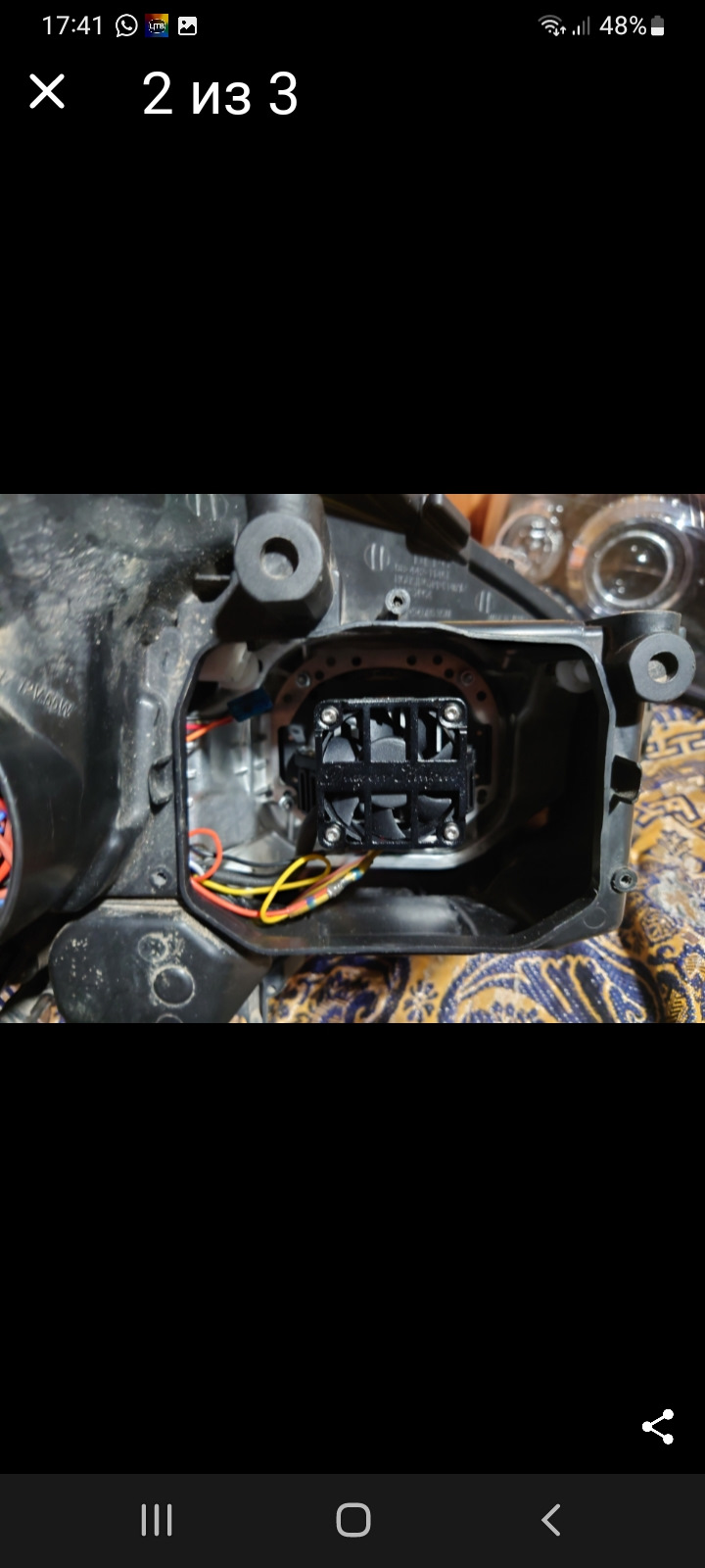

Чипа два подключи сразу? Или раздельно?
Разговаривал с установщиков на эту тему, объяснил, что два подключать это бред. Толку ноль. Один чип ближний, второй дальний. Зачем будет гореть второй на дальний постоянно, всё равно ярче не станет, шторкой закрыто. Да и зачем. Не правильное сразу два подключение.
Сколько людей столько мнений)) я подключил оба. Свет в центре лучше становиться ) тестили) а вообще biled-ом доволен как слон. И тебя поздравляю с установкой))
Спасибо. 👍🤝

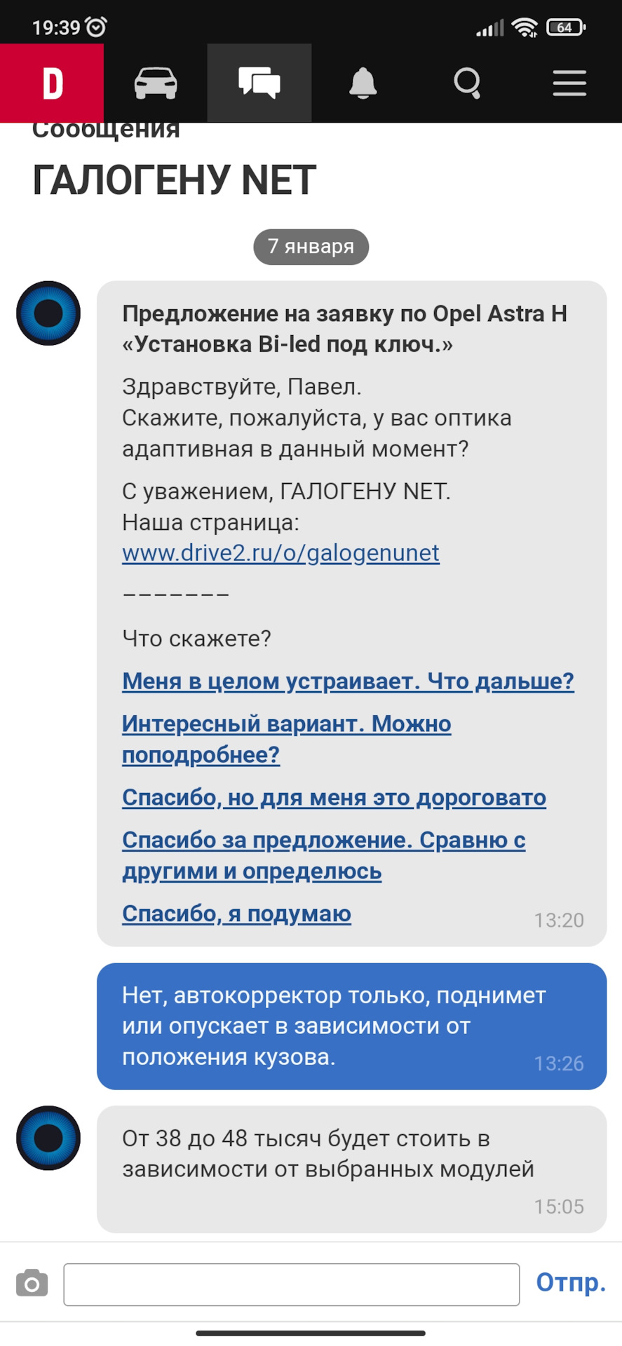

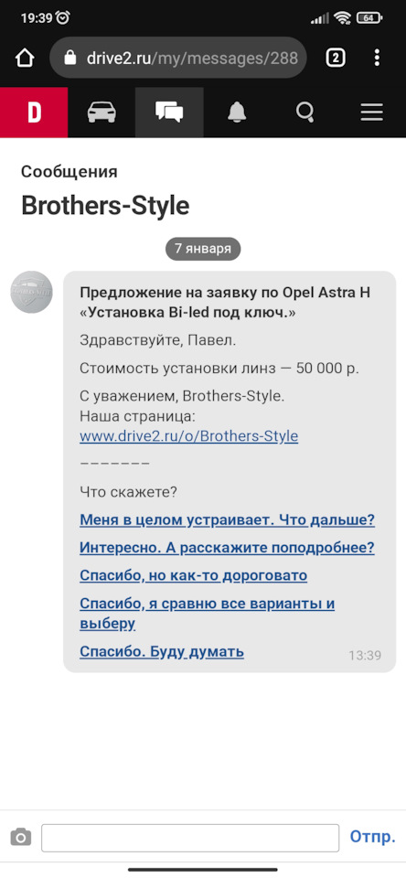

😎👍 четко. Сколько все вместе обошлось в итоге?
25500. А в Москве предлагали 38000-50000
Поздравляю. Я за 32 делал
14 тысяч это линзы и установка линз?
Установка под ключ и покраска масок.
Капец у нас от 30 берут(((
38000-50000 это охреневшие цены контор отсюда, с драйва. Конечно можно дешевле найти, но надо читать отзывы и искать кто реально там делал, а то могут и запороть.
Да нет, от 30ти у нас это частник который давно занимается, есть кто делает чуть дешевле но там хз что ща качество!
Тогда дорого, мне частник делал.
Да жесть как дорого, за 14 я бы прям завтра заехал. Даже за 20 с покраской масок!

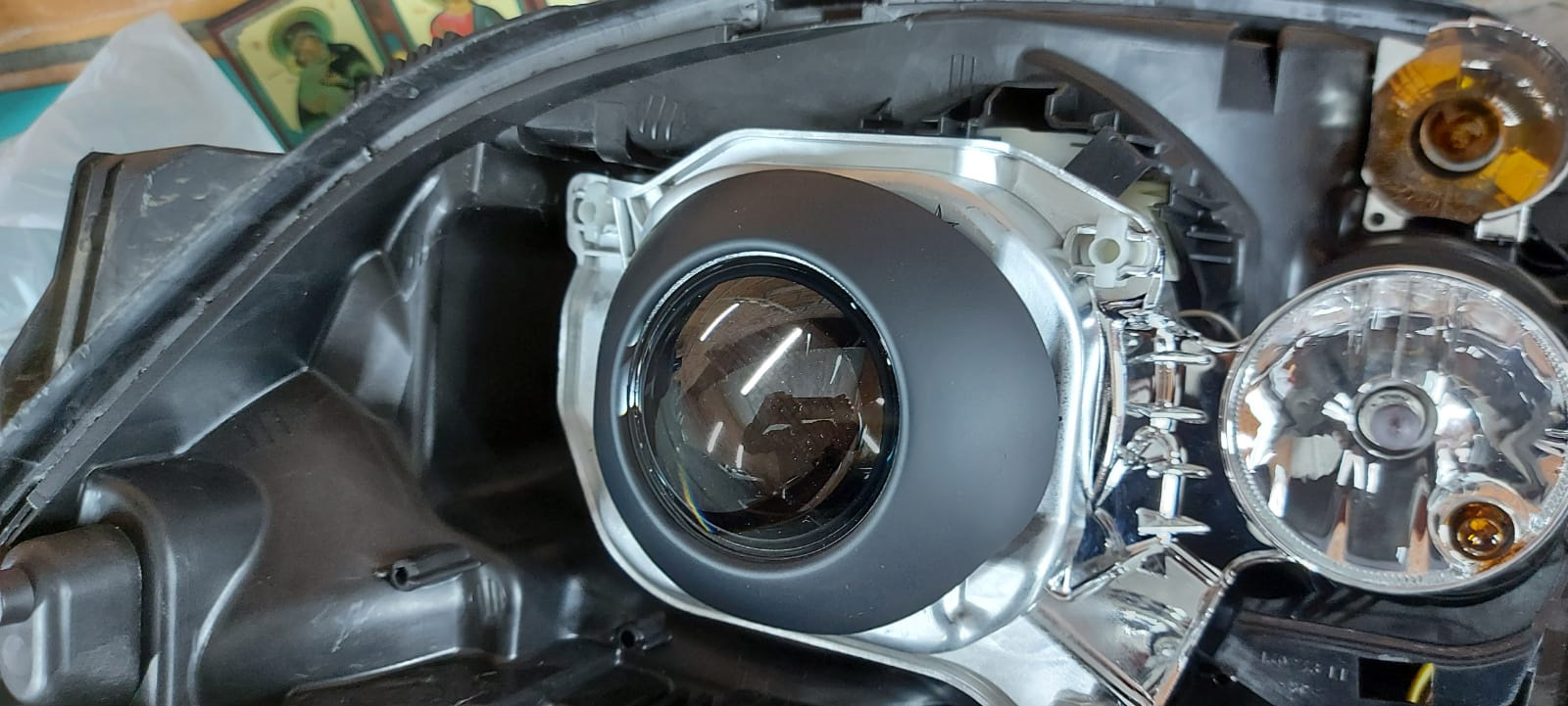

А можно попросить фото днём. Интересует расстояние от маски до корпуса. Сильно углубили или нет.
Фото с торца фары нет, если надо, могу сделать, но по моему, ни чего не изменилось.
Я просто обратил внимание, что многие студии не заморачиваются. Ставят линзы через переходники и всё. И получается, что они утоплены на сантиметр.
Студии да, не заморачиваться, это мне и мастер сказал, мало того, не по центру ставят.

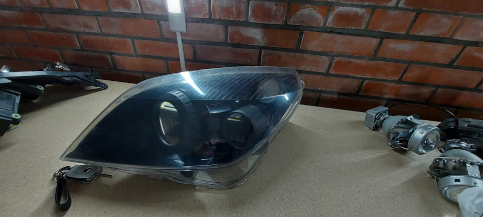

Да и 14 это недорого с разбором, я хотел с разбором чтоб внутри прям все кбрать, но маски повторителей не найдешь, хромировать 2000 один повторитель 20 просили. Ну продую магнитом протру и без разбора поставлю.
Места знать надо😀. И хром мне не нравиться. Проще покрасить.
ghbhjlf
👍 ксен светит после галогена, а с би лед несветит. Их можно и так поставить, или вы специально разбирали для профилактики и покраски масок? Мне теперь до весны, одни рамки, сынуля тянет ПАДЛА🤣
Ели ставить по уму, надо разбирать. Ну и покрасить конечно. Разбирать их конечно жесть, герметик не плавится, быстрее фара сгорит, поэтому химическим способом разбирал мастер. Не даром они не разборными называются.
Вот и запросил с меня 20 . Нет я интересовался, кто уже 3 комплекта менял, без проблем, вот с афл драгоны не поставишь.
Но драгоны топ. Другие близкие значит можно.
Другие можно, драгоны он то же считает топ, не поставишь без разбора и такой то мамы.
