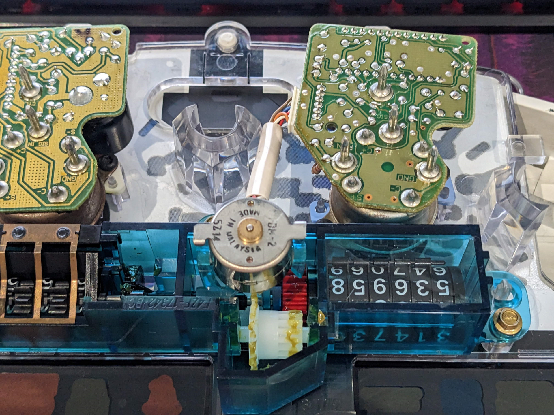

Тщательно отмываем колёсики одометра спиртом (оказывается крайний — белый, а не серый!) и меняем шестерёнку. Старая сгнила и рассыпалась.

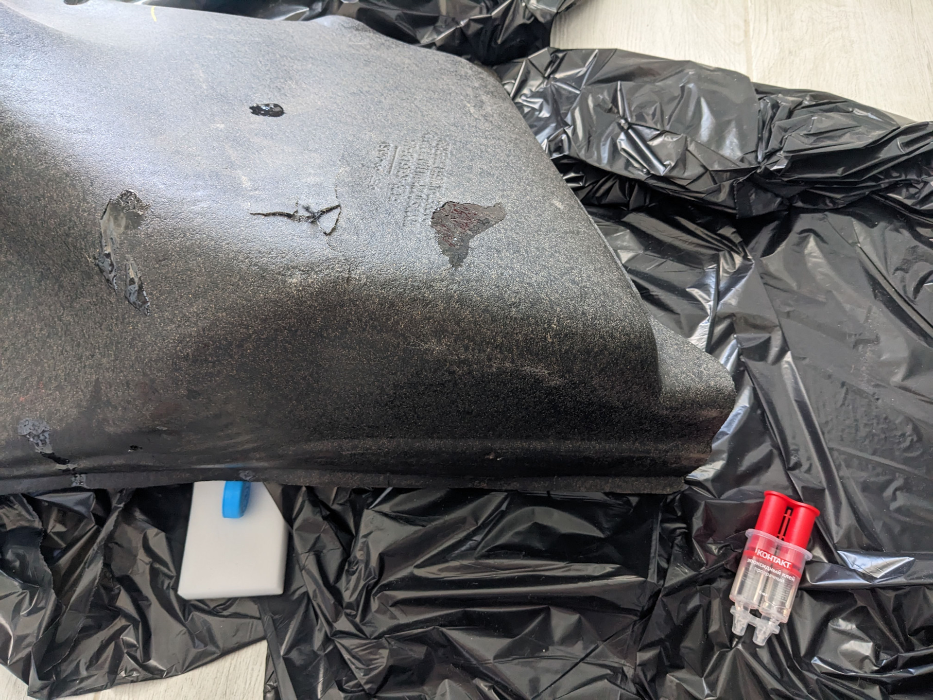

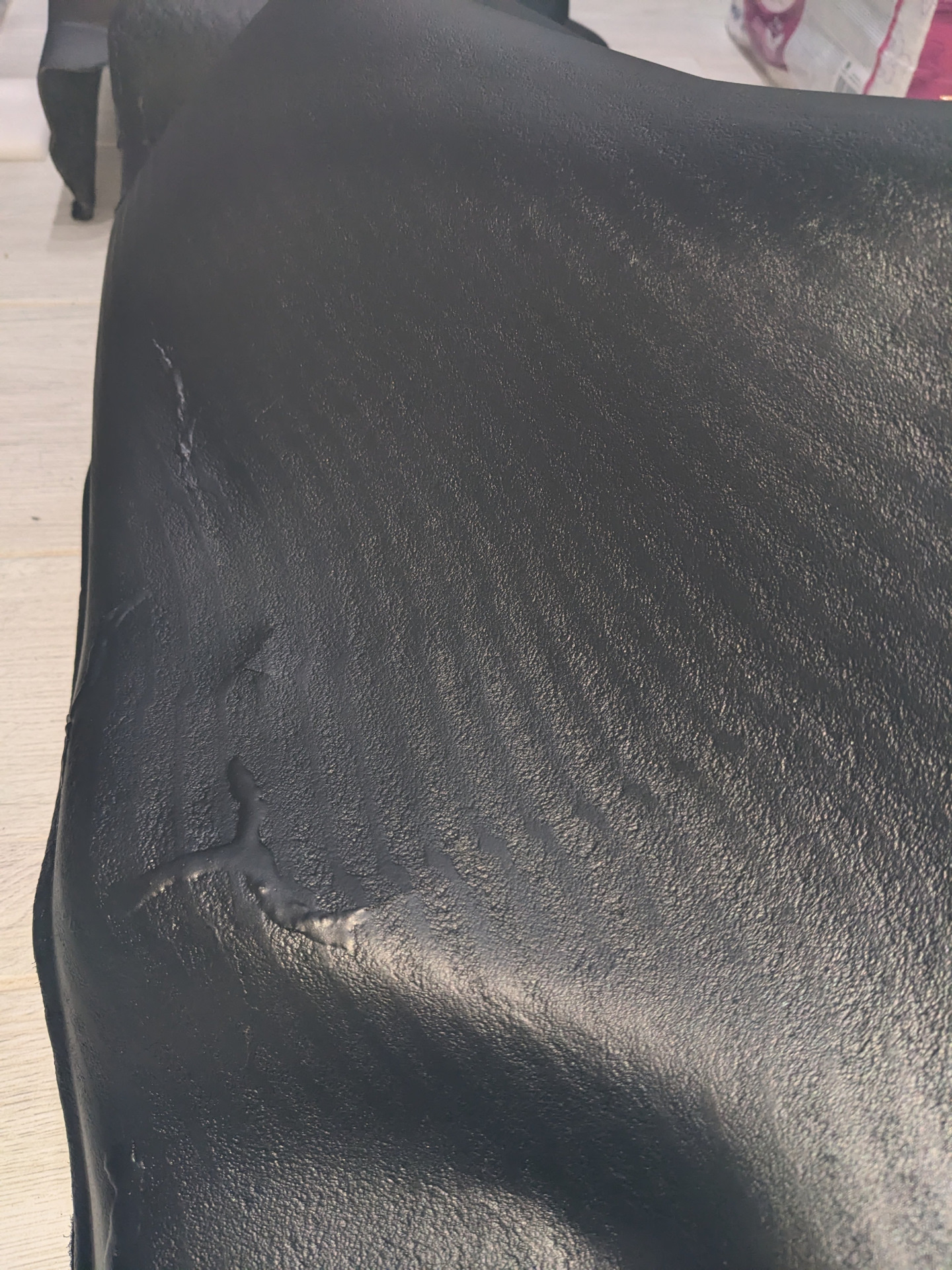

Запасаемся кучкой эпоксидки и старательно восстанавливаем каждый пролом хрупкого основания обивки багажника. Какая же она нежная!

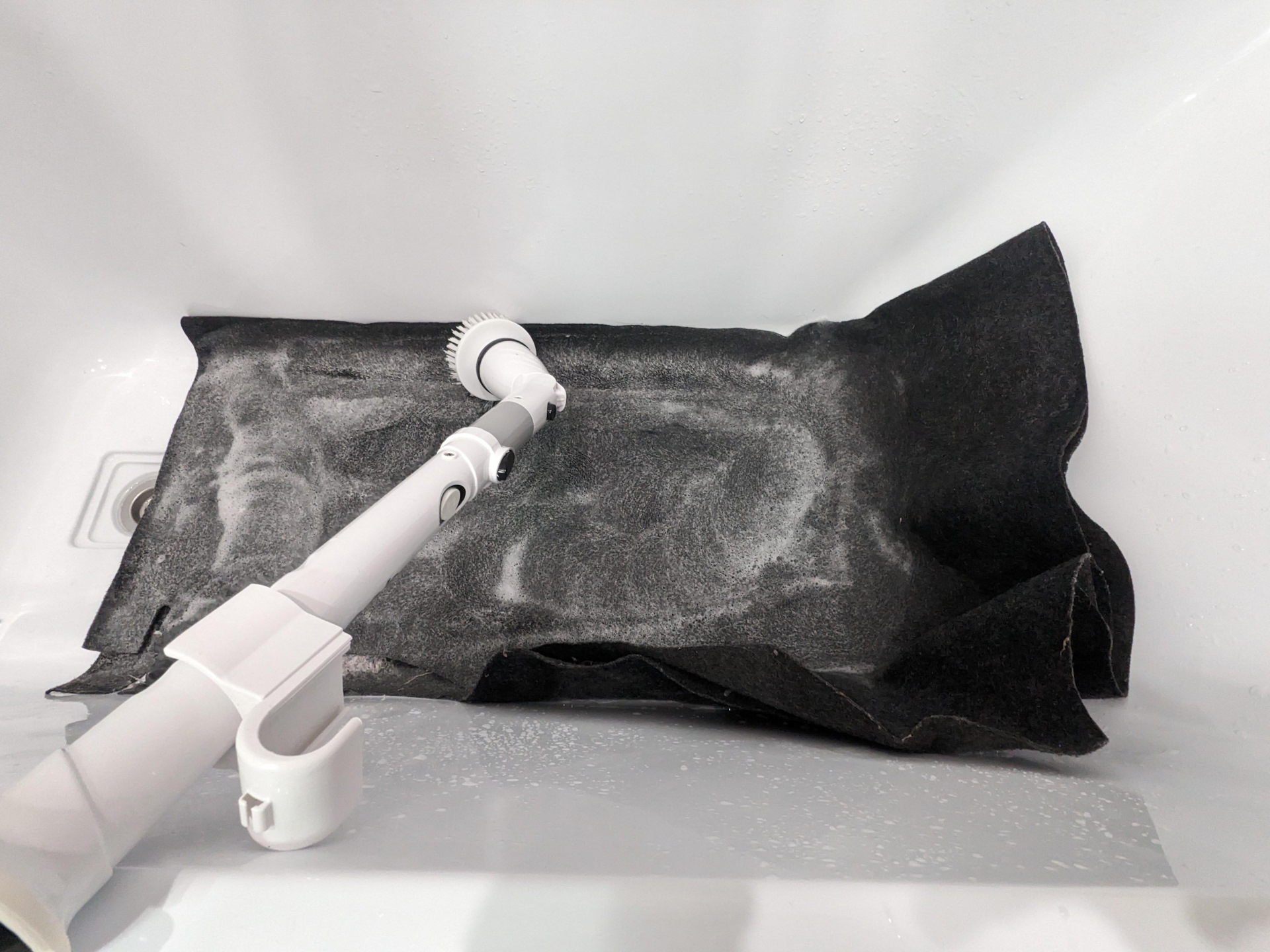

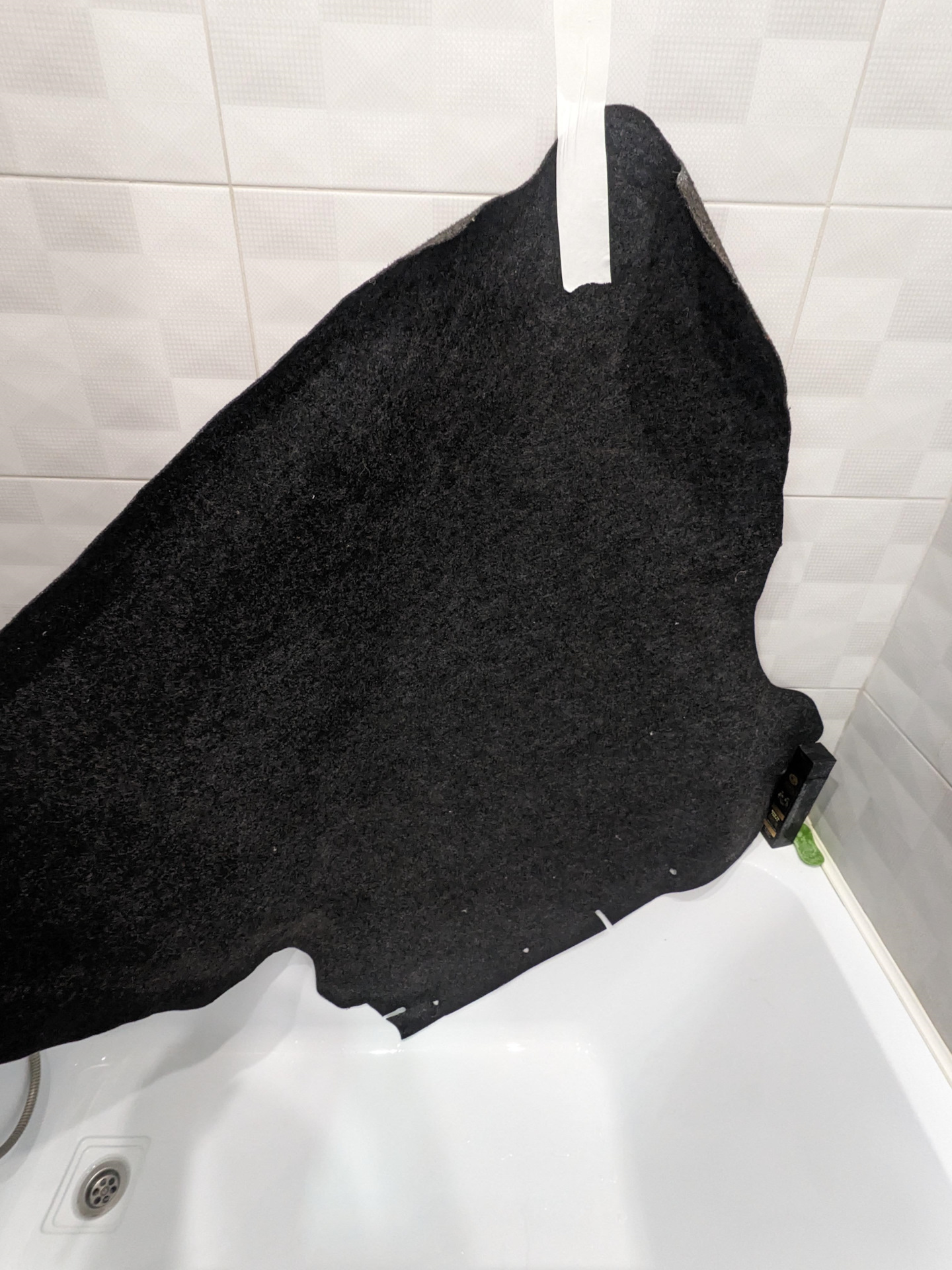

Смешиваем коктейль из изопропилового спирта, белизны, мыльных чистящих средств и оставляем откисать ковёр багажника (обои, домашних животных, соседей) на пару часов.
Сливаем жижу, при этом падая в обморок от запаха. Ванну заранее защищаем толстым слоем воска (я дурак, но не совсем). Процесс довершаем тщательным вымыванием остатков 27-летнего масла, крови и прочих загрязнителей.
Финально промываем и удивляемся тому, что коврик равномерно чистый и даже немного пахнет новым.

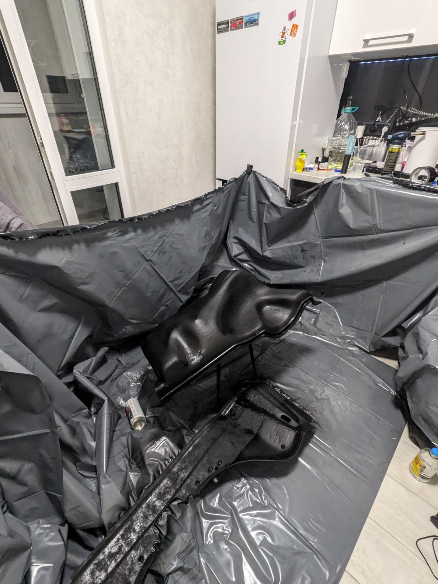

Ситуацию на фото я оставляю без комментариев. Просто уточню, что некрасивые разводы клея было решено перекрыть равномерным слоем жидкой резины.
В итоге обивка чистая, без дырочек, немного плотнее и выглядит прямо как с завода. Пойду протирать кухню.

Уровень креативного безумия на 6 фотографии выше всех похвал)
