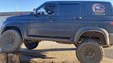

Мотор лёг . Симптомы . Давление масла упало . На днях будут причины такой проблемы и итоги по ремонту .

привод масло насоса видимо кончился,
горит сразу или после прогрева?
Да блин банально масленый фильтр поменять сначала!в месте с маслом! Я понимаю …если пробег 200 +
Скорее всего просто кольца залегли масленка горит или гаснет? Мотор заводиться дымит?
ну кольца то тут причем
А при том что при залегании тоже давления нет
где нет давления? в масляных каналах? вам надо срочно открыть что нибудь простенькое про устройство двигателя, причем с самого начала)))
Сам не хочешь открыть свою мурзилку а? При залегших кольцах частицы нагар и топлива попадают в масло и соот в картер и все это забивает масляные каналы или редукционный клапан. Учи матчасть сам:)))
топливо не может ничего забить, во первых оно испарится за минуту, во вторых все сгорает. Что такое нагар, где он и куда попадет? Из основания поршня как то в маслоканалы? Минуя фильтр? Там что килограммы нагара, который зубилом обычно снимают)))
Топливо не забивает, а заставляет масло гореть и образовывать кокс со всеми вытекающими:)))
ты сам написал про топливо в масле, так? я всего лишь твою процитировал))) как нагар с поршня отлетит(уже фантастично, ибо только зубило помогает) и улетит НЕ в огромные отверстия выпускных клапанов с потоком воздуха, а сможет просочится через щели в цилиндр-поршень с микронными размерами? Как? И как потом минует фильтр? Не увиливай, отвечай. И потом мгновенно пропало давление у автора, помнишь? Как это все у тебя логично устраивается в голове?
Я тебе все ответил, а дальше уже твои фантазии.
ни разу не ответил))) ладно, проехали
Ну ты пипец зануда:))) Кокс понял от чего образовался и забил каналы, фильтр и редукционный клапан да и все остальное а? Соот так же бензин попал в масло и разжижил его. Давление смазки упадет, потому, что масло стало жидким. До сих пор не понятно причины и следствия?
Может пробки коленвала выпали одно время они пластиковые стояли
А может, банально, датчик давления масла вышел из строя.
Было такое на прошлом Патре.
Под клапан что то попало, вот и нет давления)))
Может может .
привод маслонасоса от промвала может слизало?
Возможно . Завтра результат
