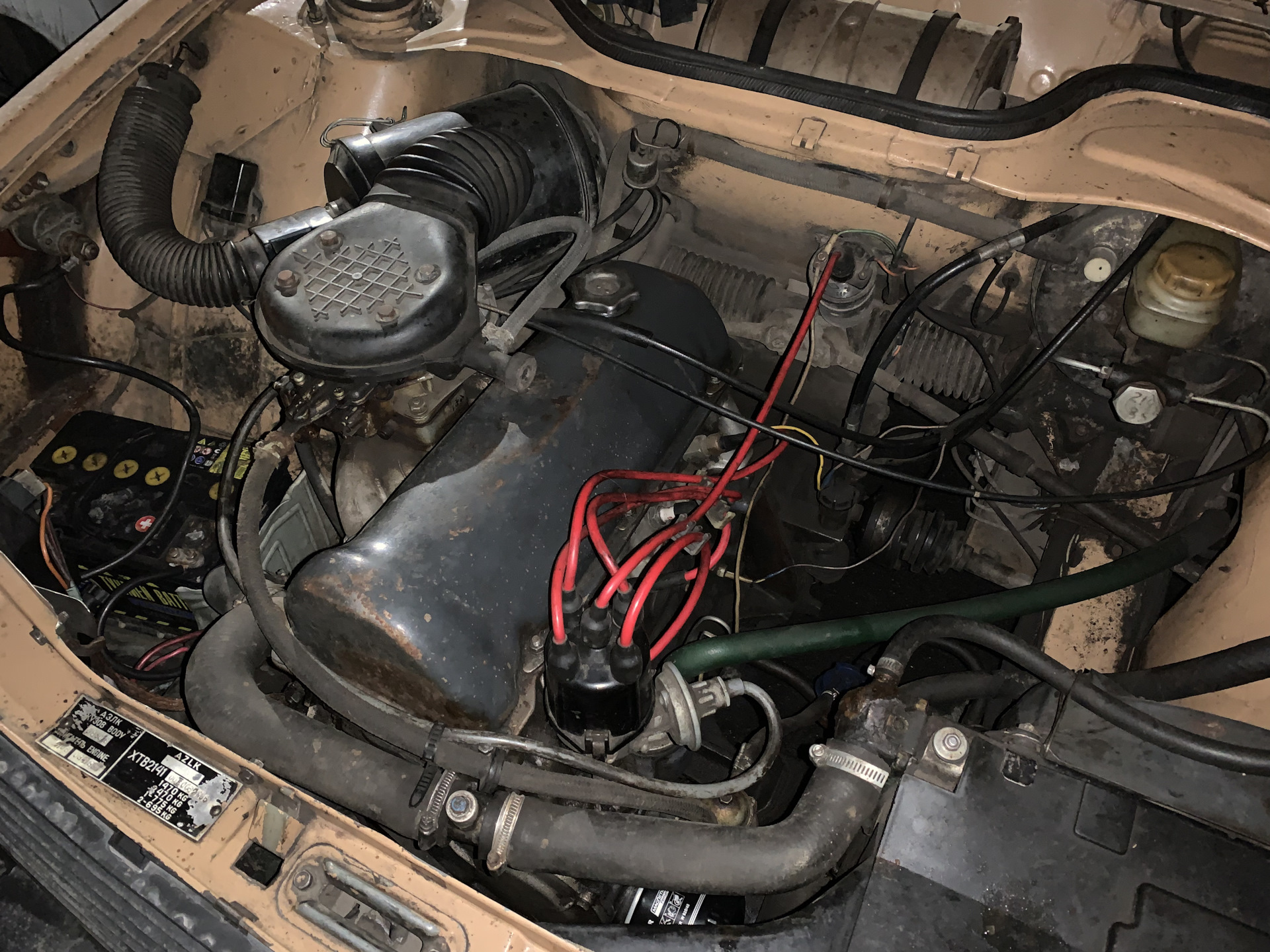

В первые дни эксплуатации выявил следующие недостатки:
1. Печка не понятно куда дует. Обломаны рычажки (ха ха классик);
2. Вакуумный усилитель тормозов то работает, то нет. Причём отключается в ответственные моменты. Ногу приходится напрягать по полной.
3. Не работает спидометр. Причём иногда подключается. Если кто знает в чём проблемес, напишите пожалуйста в комментах.

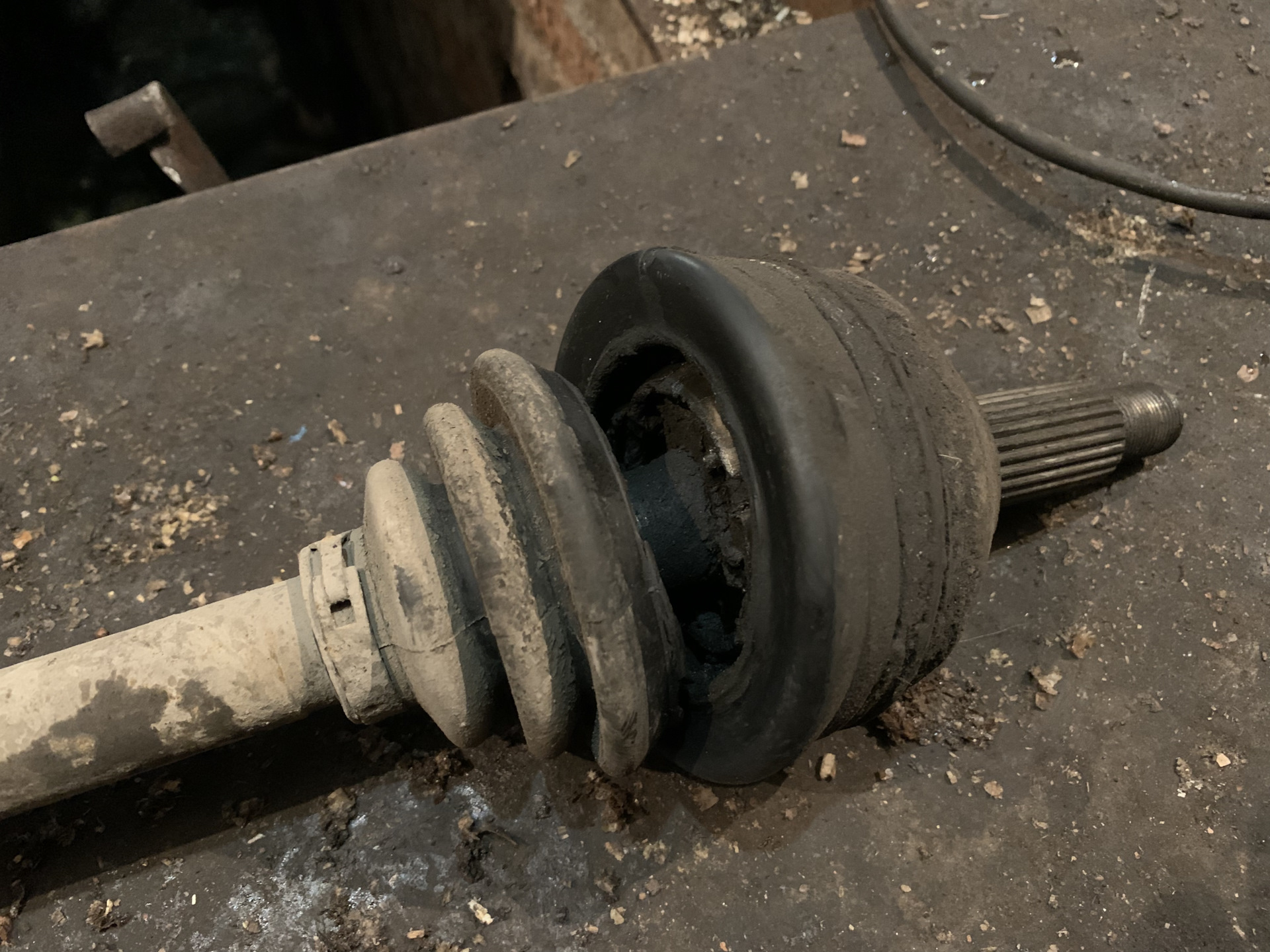

4. Адово хрустит граната. При замене масла увидели, что пыльника на одной наружней не было. Поэтому была сразу заказана одна штука. Остальные решил сперва проверить, а потом уже думать менять или нет.
5. Странно работает карб. Озон 2141-1107010. Как я понимаю это просто карб 2107 с ЭПХХ. Странная работа заключается в тяжёлом запуске мотора, хлопках в выхлопе при торможении двигателем, не стабильном холостом ходу.
6. Не работающие замки. Поэтому открывать и залезать в машину приходится через багажник. А у него ещё и газовые упоры здохшие, поэтому приходится подставлять полку или жену как опору.
7. Стрелка температуры на прогретом моторе не уходит далеко от границы жёлтой и белой зоны. Как понимаю она должна быть чётко посередине.
8. Адово бьют колёса на скорости больше 80, а на скорости меньше 40 машину просто покачивает. Предполагаю что это самое мятое колесо с приёмки, которое стояло как раз у водителя.
9. Пропускающий в нескольких местах выхлоп, отчего машина по-спортивнопу пердит, в салоне немного газенваген, а снаружи авто скрывает небольшая завеса.
10. Наружние зеркала, в которые мало что видно. Левое ещё болие-лимение, а вот правое имело перемолотую начинку, поэтому просто болталось на одном креплении и кожухе.

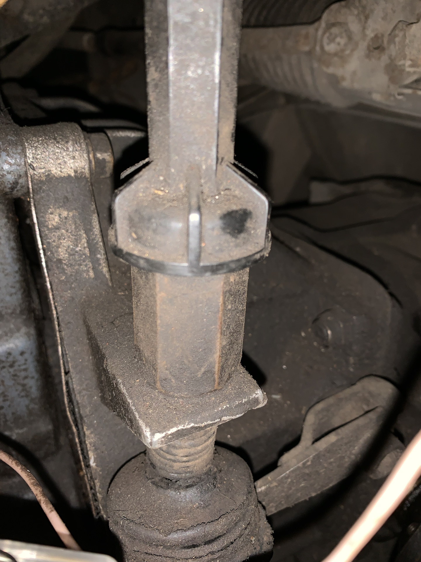

Странная гайка под упором тросика сцепления. Bichugan2141 предположил что стоит диск сцепления не родной, поэтому сделан апгрейд. Решил туда не лезть, раз сцепа работает. Хоть и схватывает в самом конце хода педали.
Заменил шланги с топливным фильтром между бензонасосом и топливной трубкой. Шланги естественно продавались наотрез и нифига не топливные.

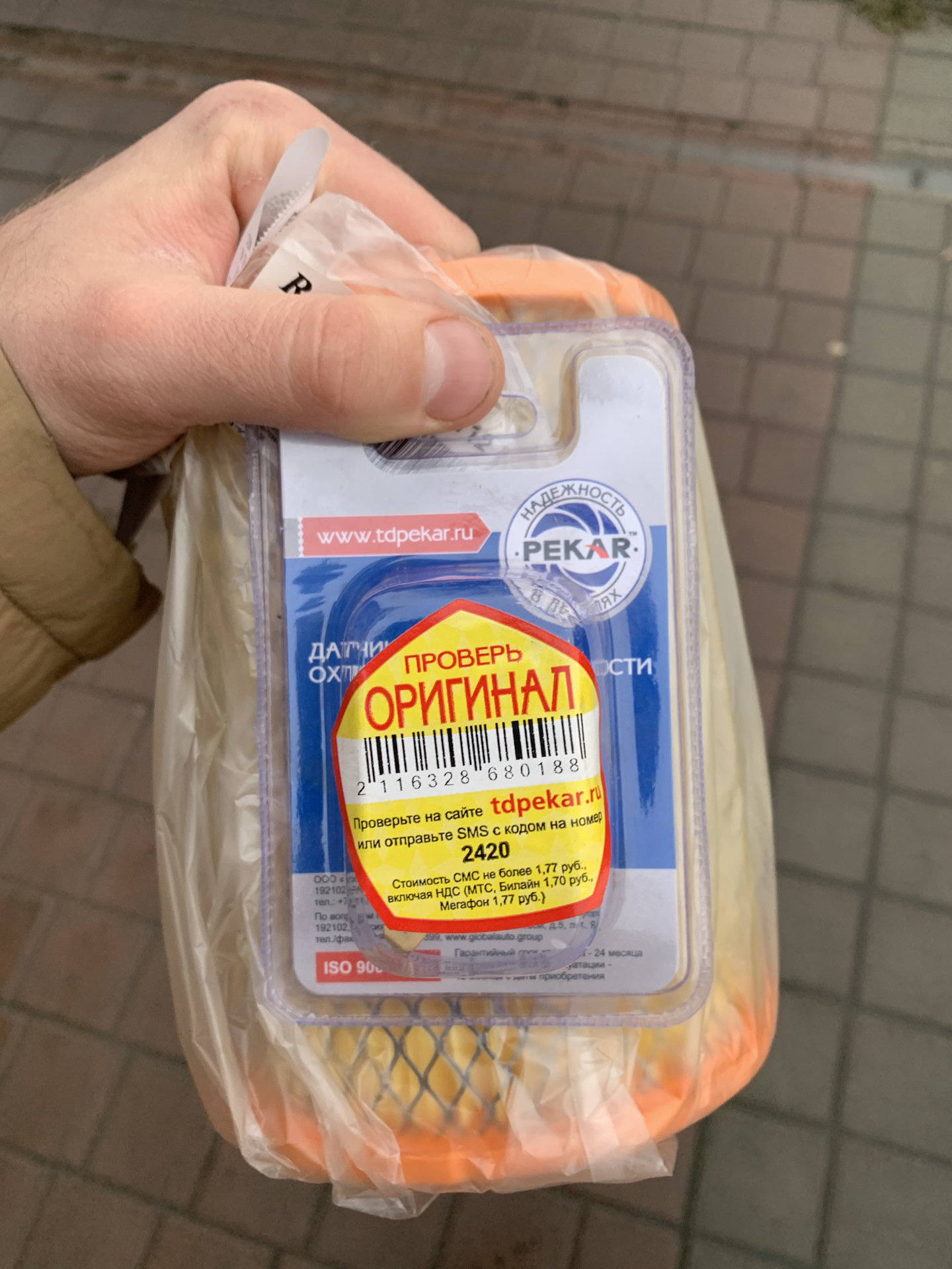

Поставил воздушный фильтр, которого тут вовсе не было. Деревенская лечебная пыль способствует хорошей работе карбюратора.

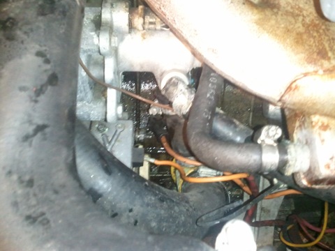

Не понимаю в чём прикол делать выброс картерных газов наружу, ещё и через садовый шланг. Поэтому был приобретён самый дешёвый патрубок, ведущий к черепахе. Он оказался словно коротковат и туговат, но я его натянул и прихватил хомутами. Со временем шланг размягчился и появились трещинки около хомутов. Но всяко лучше чем было до этого.
Начал разбираться с температурой. Грешил на заклинивший в открытом положении термостат, но методом щупанья патрубков понял, что термостат срабатывает как надо. На всякий случай заменил датчик температуры двигателя для проверки. Метод показал что датчик тут не при чём. Подумал что где-то на пути от датчика к приборке теряется сопротивление, поэтому показания температуры занижены. С этой умной мыслью решил забить на температуру и ездить так.

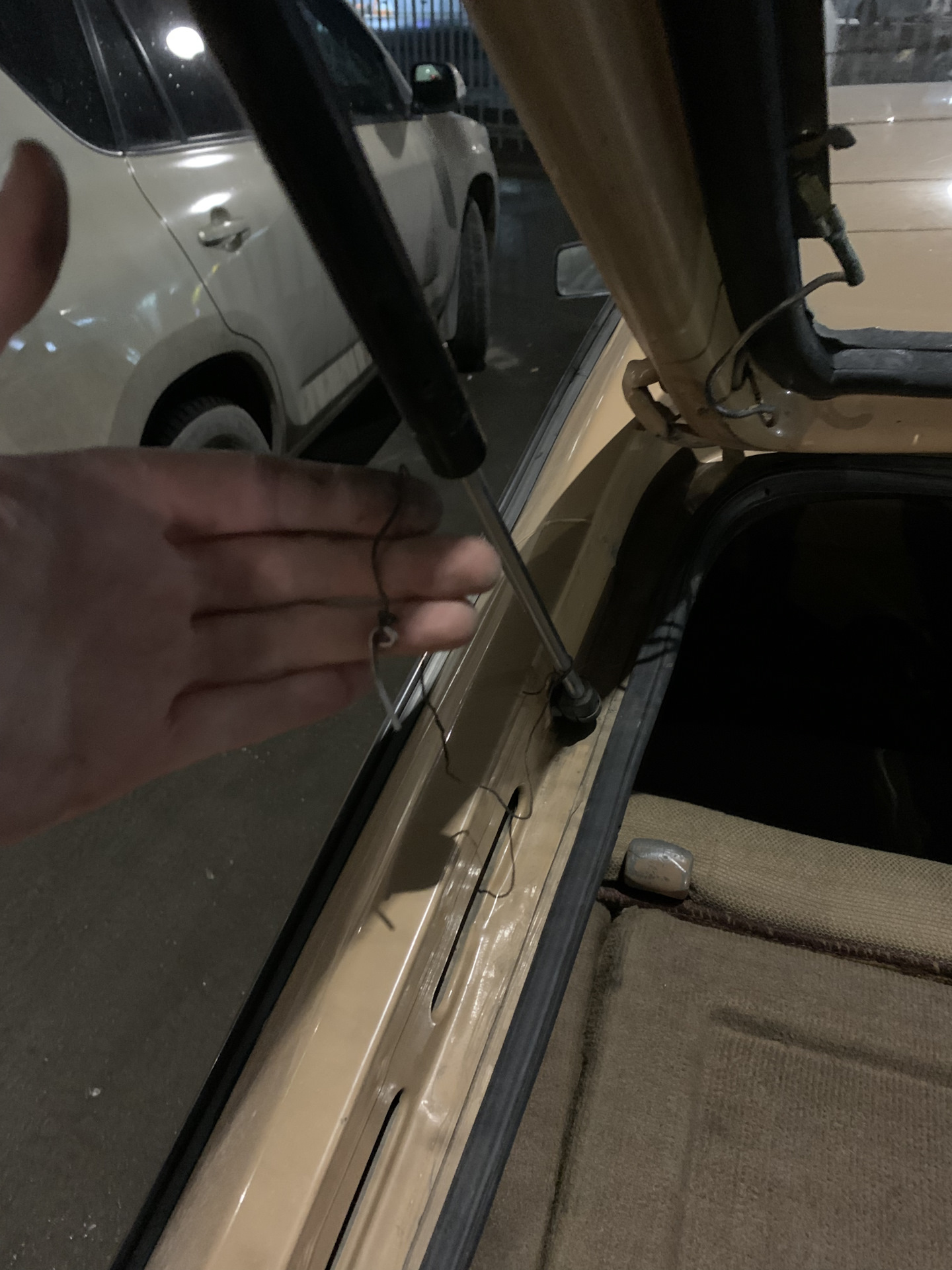

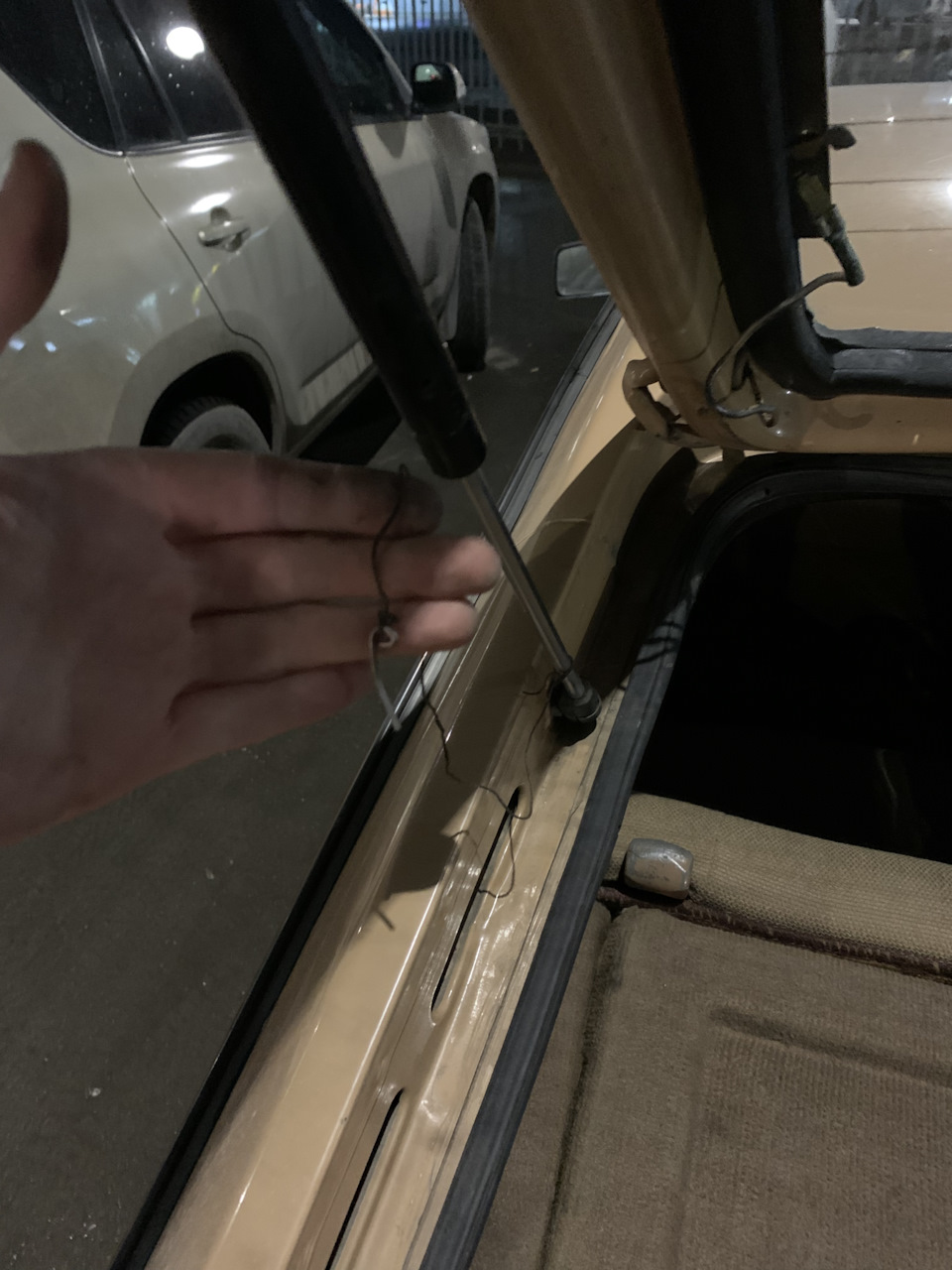

Я же, убедившись что второй упор исправен, в прямом эфире заказал самый дешманский упор, лишь бы удобнее было залезать открывать машину. Через пару дней установил.

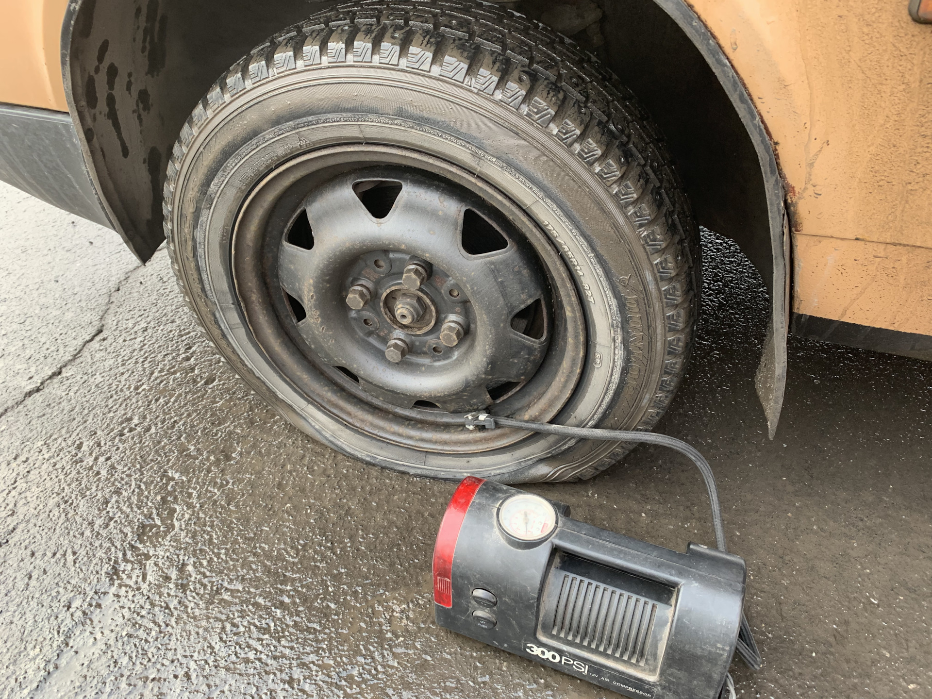

Колесо почему-то спустило в нулину. Оно и до этого и после этого вызывало подозрение, но спускалось примерно до единицы и на этом уровне держалось. До деревни доехал normal’no.

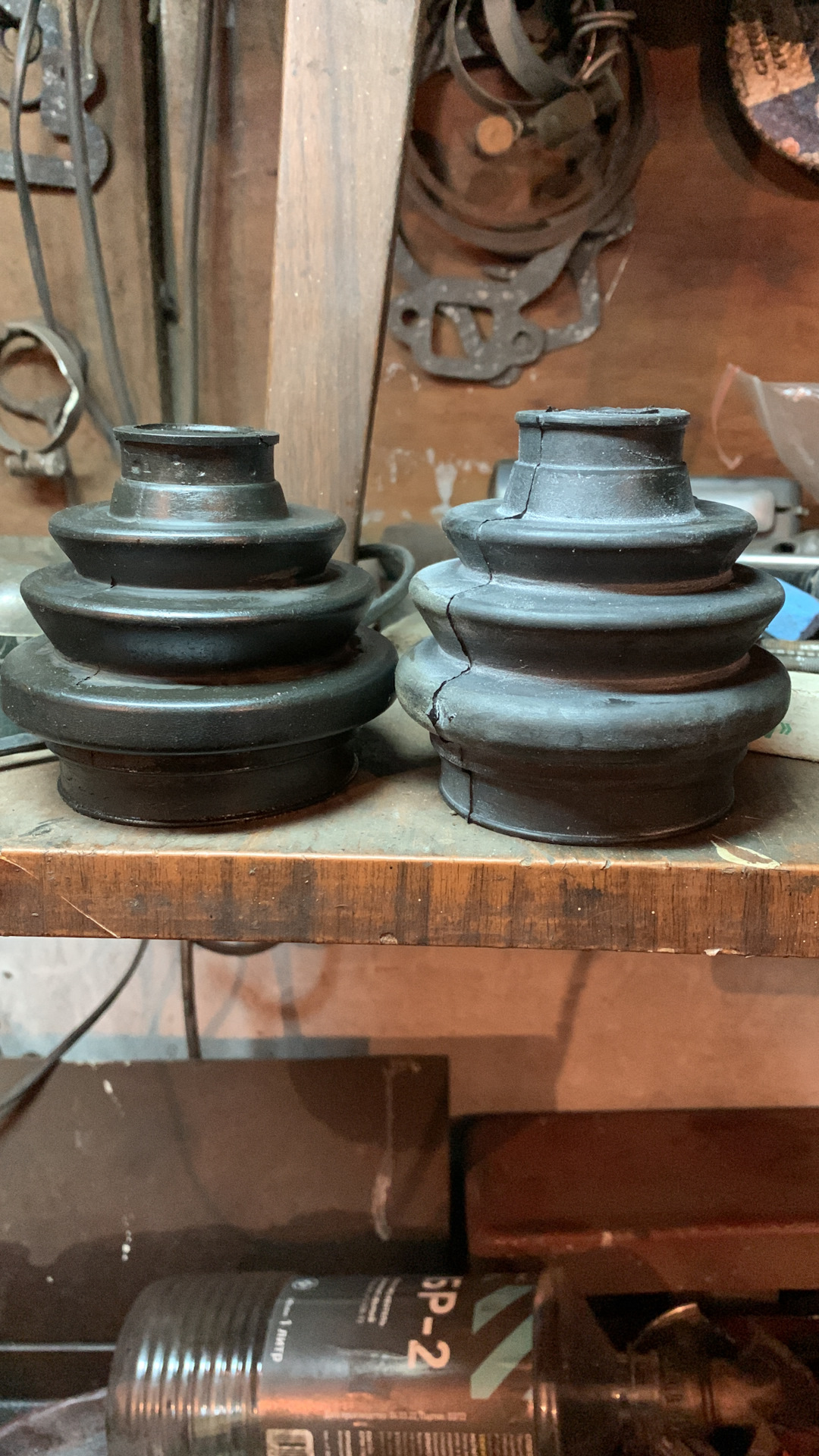

Ремонт ШРУС
Через полторы недели после описанных выше событий Калина была сделана и покинула гараж. Значит настало время обслужить гранаты на Москвиче, чтобы никакие хрусты больше не пугали. В багажнике уже давно валялся шрус наружный китайской фирмы INKO с кат. номером 318001. Который обошёлся мне примерно в 1300, точную цену не помню. В комплекте шли пыльник, ленточные хомуты, смазка в пакетике, ступичная гайка.
Приложу сразу номера аналогов, указанных на коробке:
GNK 302794
Metelli 15-1184
Также на озоне заказывал самые дешёвые смазки для шрус и для триподов. Позже с удивлением обнаружил что внутренний шрус на 41 шариковый как и наружный, поэтому триподную смазку отменил.
В гараже, методом вывешивания колёс и работы шрусов под нагрузкой, выяснил что хрустит только граната с порванным чехлом. Остальные норм.
Снять привод в сборе оказалось не сложной задачей. Но вот чтобы с него снять гранаты мне понадобилось часа полтора. Естественно возился со стопорами. Но в результате всё получилось.
Внутренний шрус я поместил в ванночку с бензином отмачиваться от старой смазки.
На следующий день приехали в деревню и я занялся сборкой. Внутренняя граната развалилась на составляющие без смазки. Увидел весьма побитое состояние тех штук, что удерживают шарики. Но у меня включен режим экономии, да и не хрустела ж. Поэтому набил нового ойлрайта, собрал, натянул отвратительного качества пыльник, купленный мимокрокодилом в магазине запчастей. Старый пыльник был целый, но жёсткий. Получилась аксиома Эскобара, но 00alexey00 посоветовал поставить тот что мягче.
Новая китайская граната также была инсталлирована, набита смазкой и из тюбика и из заводского пакетика. Долго возился с ленточными хомутами. Несколько запорол, но хорошо что были запасные. Затянул как смог и поставил всё обратно на машину. Минус два дня на ремонт шрусов.

Во всех моих б/у шушлайках задняя дверь на упорах всегда была на гвоздиках. Покупал специально в такой комплектации, открываешь дверь багажника и Хоба… Гвоздик на веревочке болтается. А на штоке дырочка аккуратно просверлена коловоротом.
Я о таком не знал до этого времени. В основном либо 5 дверь исправно держалась упорами, либо подпирали чем-то. Вообще хороший лайфхук, о котором многие забывают. Недавно наблюдал как мужик мучился с багажником митсубиси кольт, хотя мог использовать простой советский копеечный метод

1. У печки от времени корёжит заслонки, поэтому оптимальный вариант — выставить руками в нужное положение и инсталлировать кран печки (шаровый) для того, чтобы летом правую ногу не обдувало жарким воздухом.
2. Поставить Лукас и забыть обо всех проблемах. Чтобы не ловить нежданчиков, заглушить шланг в обе стороны и покататься без усилителя. Возможно там трещина на каком-то из компонентов.
3. Ревизия троса спасёт отца русской демократии.
4. За шрусами надо следить.
5. Снять карб, притащить домой, устроить полную ревизию, поставить на место, настроить качество и. количество.
6. Там скорее всего всё позакисало, можно размочить и раздраконить. В идеале поставить ЦЗ и заглушить личинки, чтобы у пионеров не возникало соблазна их поковырять.
7. Стрелка температуры просто показывает, что температура есть. На всех машинах у неё разное положение на 90°.
Можно забить, можно поставить доп.датчик и БК.
8. Найди фрезу или хорошие штампы.
9. Выхлоп надо обновить, и желательно найти стоковые детали — современные "универсальные" банки могут давать неприятную вибрацию на кузов ввиду отсутствия гофры.
10. Зеркала в принципе можно от чего-нибудь другого подобрать.

Шланг с сапуна выводят наружу обычно когда мотор сильно устал и через сапун газы выдавливают масло, которое начинает забивать фильтр
В данном случае получается масло будет попадать прямиком в карб, так как фильтр находится до присоединения сапуна. Но думаю так всё равно правильнее. Создаётся разрежение, которое высасывает газы.
fedor006
По ходу картерных газов и направления сапуна нет фильтров, только маслоуловитель в блоке.

привод спидометра выкручивал из КПП?интересно что там с шестерней
Нет. Пока даже не знаю куда он там вкручивается
слева, рядом с лапкой сцепления, к нему прикручен трос спидометра
Asseons028
у меня было неоднократно, что шестеренка на нем дристала

Хлопки могут быть либо из-за плохого бензина, либо из-за лишнего воздуха, поступающего через щели во впуске/карбюраторе.
Сапун у этих моторов может засориться, тогда его нужно отсоединить от двигателя и промыть чем-нибудь
