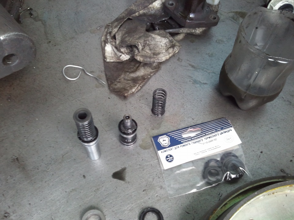

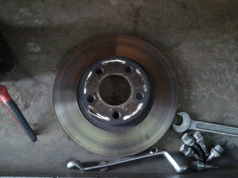

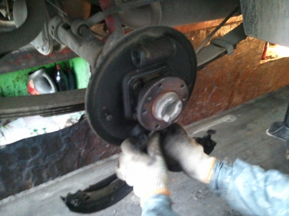

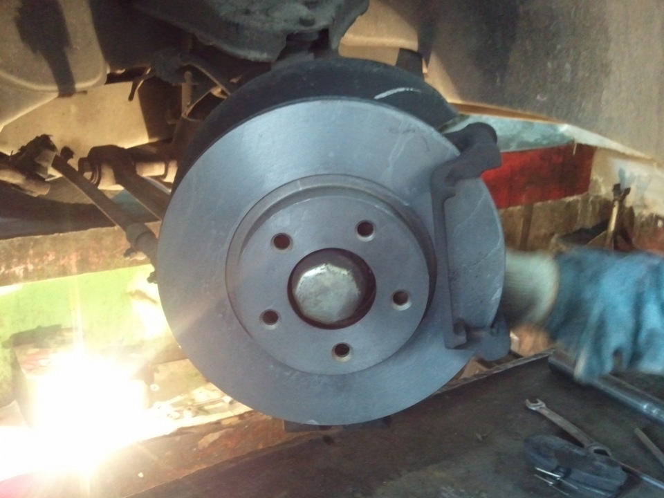

В последнее время тормоза стали очень вялыми, при торможении меня начали раздражать рывки, и стуки по педалям. а с высокой скорости например выше 100 км/ч остановить автомобиль было очень тяжело так как возникало сильная вибрация по всему кузову. машина вся гремела, в общем ощущения не из приятных! было решено заменить передние тормозные диски, так как родные проехали уже 80 000 км и один раз были проточены у токаря. За одно было решено заменить задние колодки и трос ручника (трос находился в плачевном состоянии), так же поменяли манжеты главного цилиндра, прокачали тормозную систему и машина стала тормозить плавно, теперь я вроде доволен.
Запчасти на фото: Z200010

Привет) отличная работа! за тормозами следить нужно. правильно.
Вопрос: у меня ручник затянут на полную (в салоне), но держит в само конце. трос вроде целый. получается колодки задние съелись?!
Спасибо)) да за тормозами нужно следить! Я думаю съелись колодки, нужно открыть барабан и посмотреть
