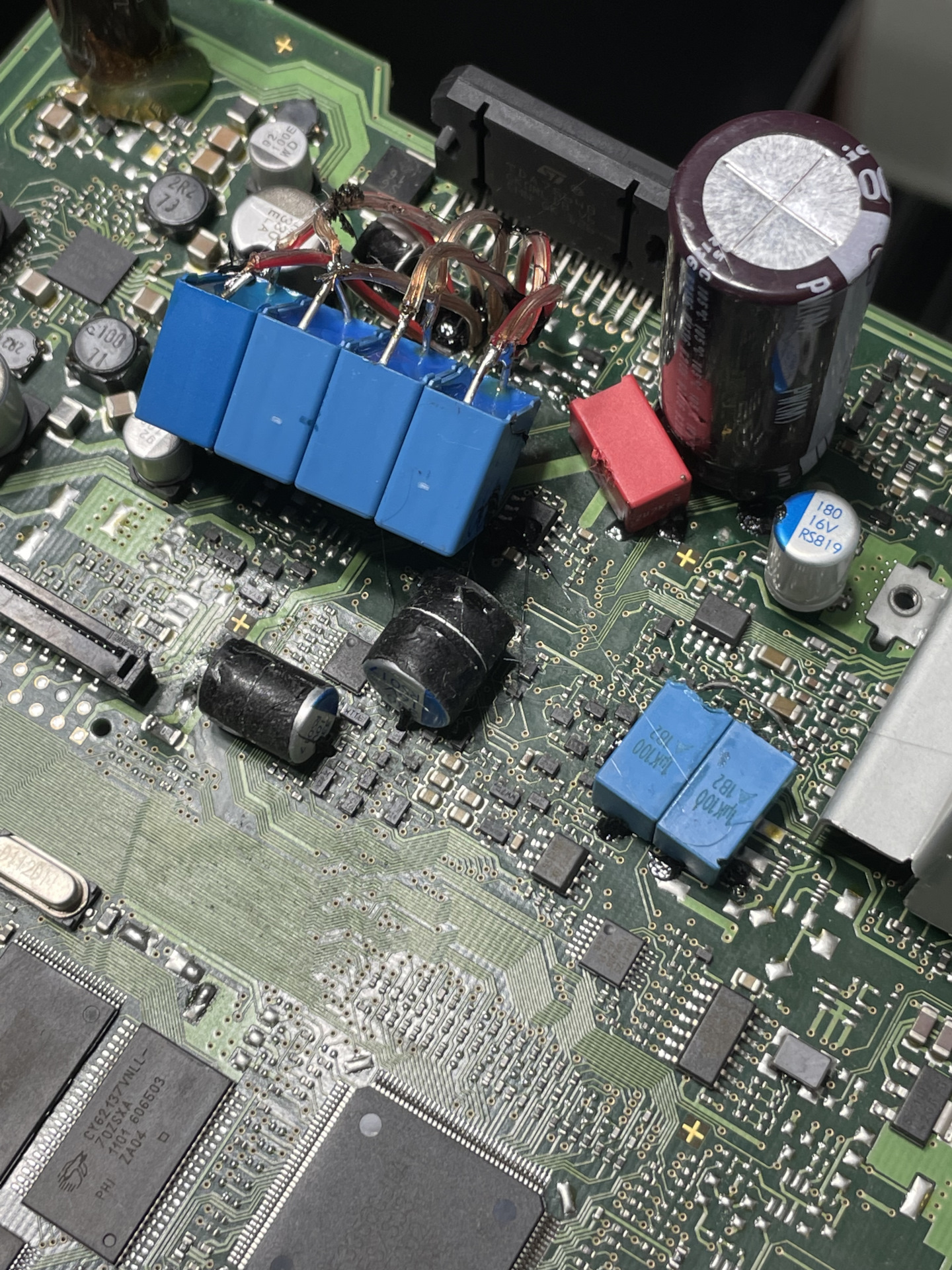

Звук после первой доработки не очень понравился, пришлось сделать некоторые поправки
1 часть -www.drive2.ru/l/631932214510099415/

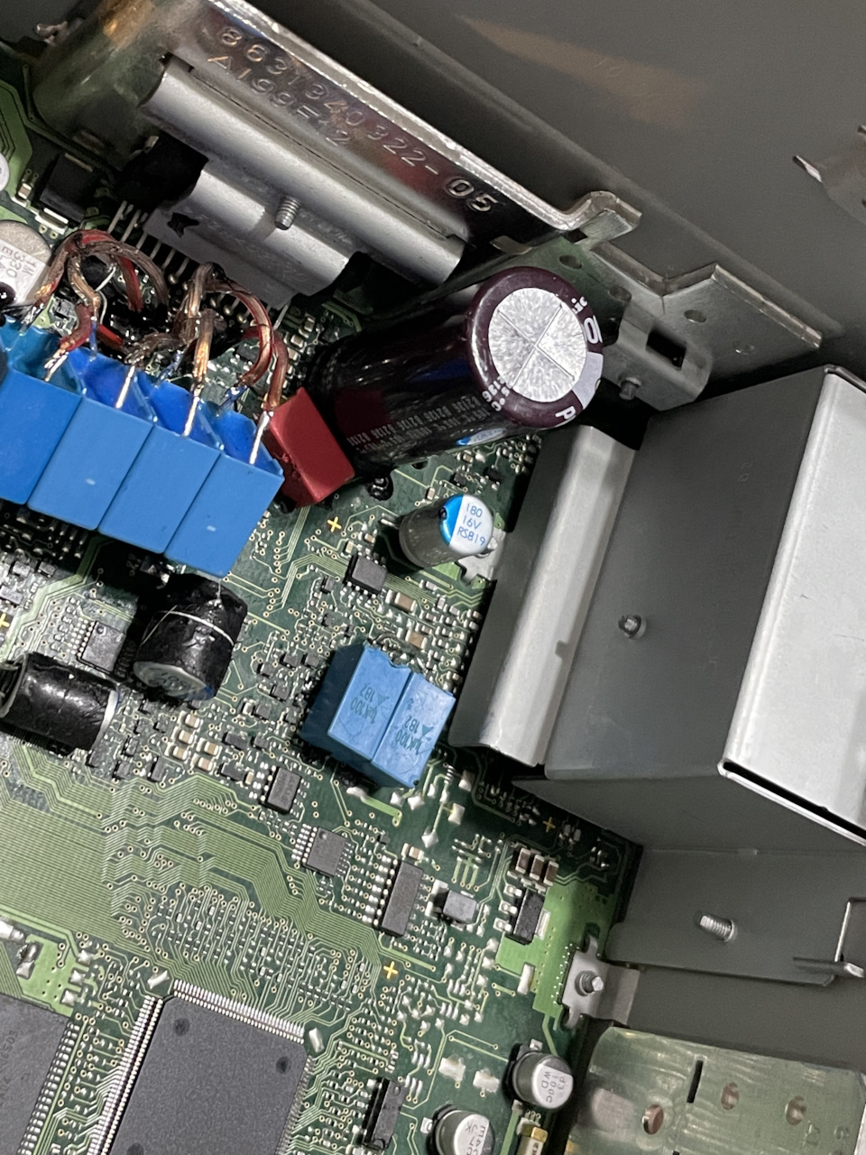

Что было изменено :

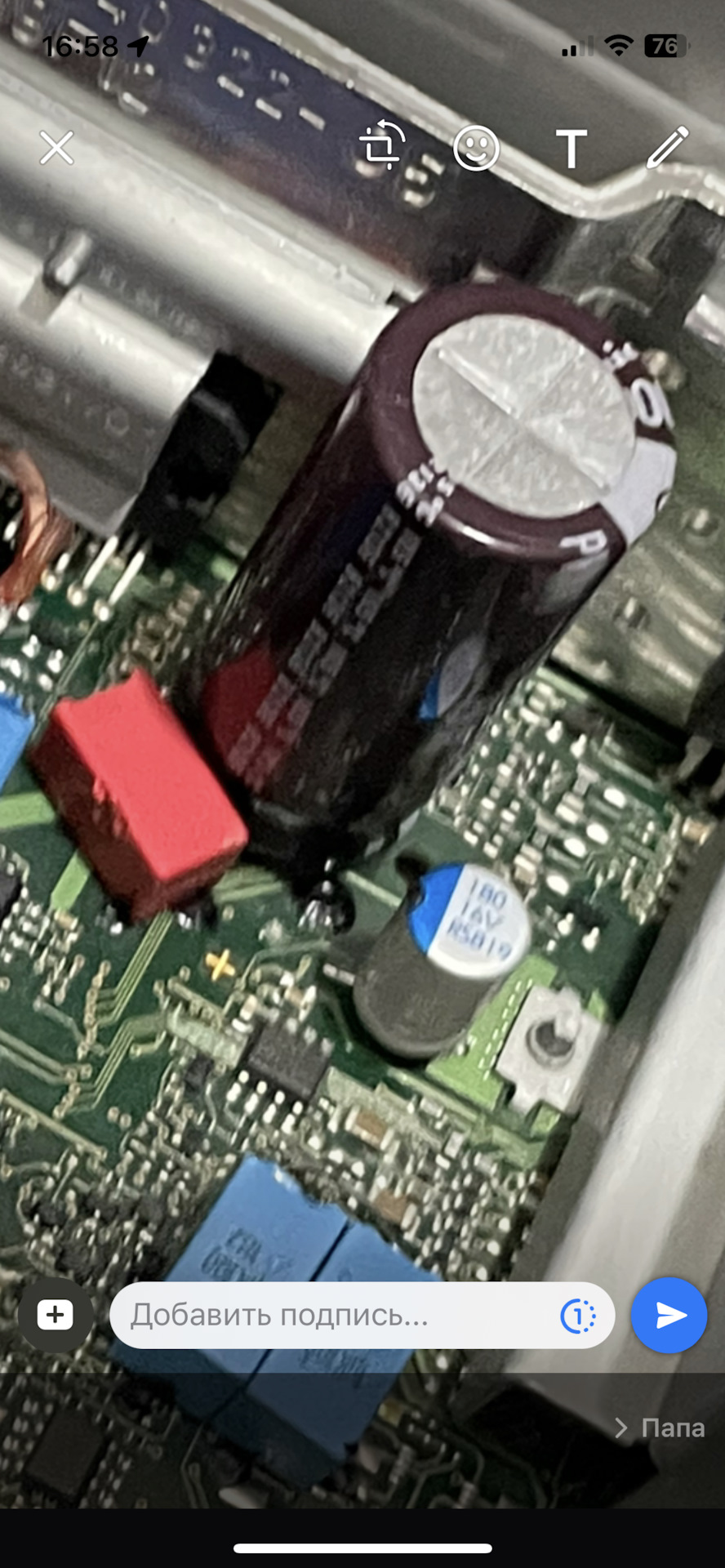

1. Конденсатор на виртуальной ноге вместо Hitano EXR 22мкф поставил 47uf полимерный Hitano ERS
2. Заменил керамические разделительные конденсаторы перед УМ — TDA7564b на пленочные обязательно с диэлектриком полипропилен. Я поставил Epcos 0.47uf 100вольт.
3. Правильным образом переложили набок все ранее перепаянные конденсаторы .
Итог :
Вот теперь заиграло достойно . Но звук сильно отличается от Bolero Blaupunkt с прошивкой 061 . На магнитоле с 61 прошивкой бас более глубокий, но размытый . А на 62 прошивке он больше перенесен на верх . По средне и верхнему частотному диапазону есть тоже отличие . На 62 прошивке более громкий голос и средние частоты . И сцена больше концентрируется сверху панели . Тоесть кому что больше нравиться .

Если придираться, то с точки зрения качественного звука, любая пайка — "нелинейный элемент" вносит искажение в звук. У вас добавилось на две. Провод в плату, другим концом в конденсатор.
Сделано неаккуратно — черновик-пробник? А на чистовую как расположите?
Лежащие на боку электролиты — зачем? За 23 года ремонта аудио впервые вижу…
Вот тоже интересно услышать про правильно лежащие электролиты.
Ну и, как я понял, качество звука больше зависит от прошивки, чем от конденсаторов (что-то там в начале про 61 и 62 версии).
Вообще, делали бы двуполярное питание и избавлялись от разделительных конденсаторов.
А в битве за качественный звук первым делом DSP надо удалять, как самый первый элемент нелинейных искажений.

Нормально лежат . Просто выпендриваются только люди, никогда не паяющие выводные конденсаторы при твике. Пусть попробуют сделать лучше . Японские старые Алпайны только так клали свои хорошие конденсаторы . Иначе они не поместятся на плате .

Как можно закрепить конденсаторы с выводами на плату поверхностного монтажа?

Очень жаль, что за 23 года не встретились лежащие на боку электролиты. Тем более это не электролиты, а полимеры . Смотрим любуемся Alpine 9855
