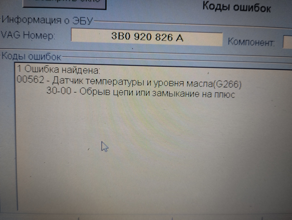

Отогнал в гараж, ошибок диагностика не выявила (Вася диагност синий шнур). Завожу стартер крутит но как будто топливо не поступает в цилиндры.

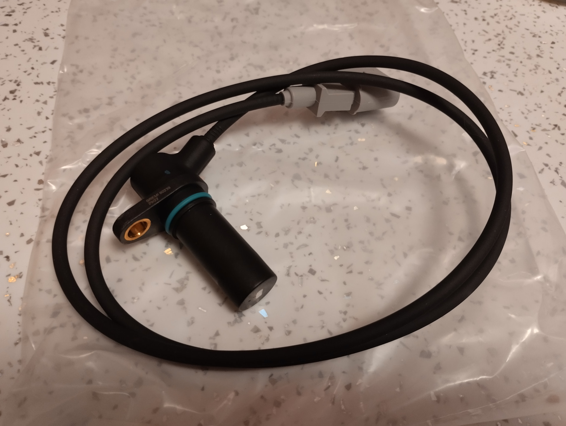

Брызгаю эфир заводится и глохнет моментально. Один знакомый говорит что возможно датчик положения коленвала, но сопротивление на нём мы мерили было 900 с чем то.

Сегодня ДПКВ придёт поменяю и посмотрим. Такое чувство что сигнал на форсунки на подачу топлива не поступает, топливо доходит до тандемного насоса а в цилиндры не поступает. С эфира заводится и сразу глохнет!
Ошибки есть?
Svarnoivpassate
Ошибки есть?
Сейчас пойду датчик коленвала поменяю.
Может в нём дело кроется.
