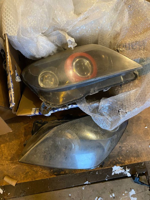

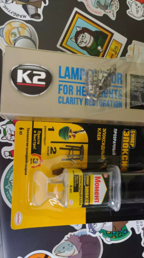

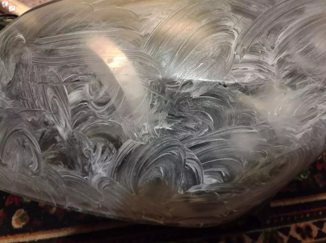

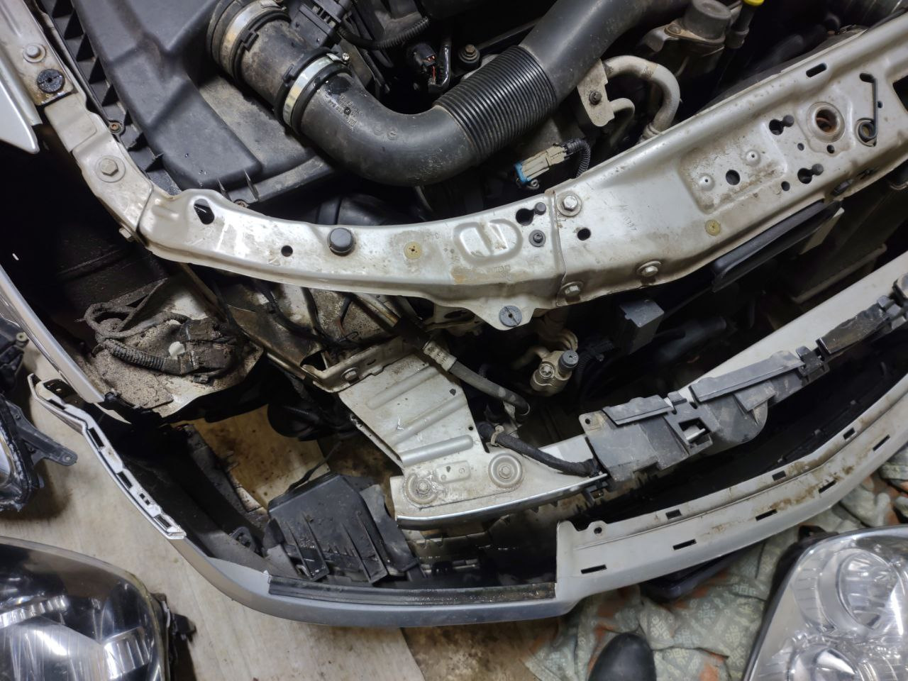

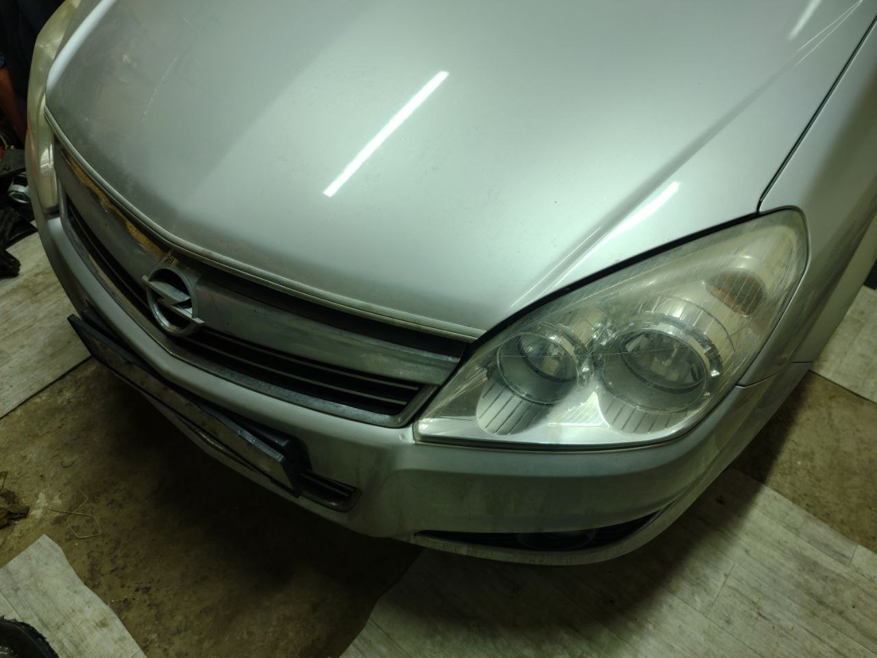

Фары были разобраны, одна варварски при помощи строительного фена, а вторая более адекватно, при помощи жидкости для разбора фар.

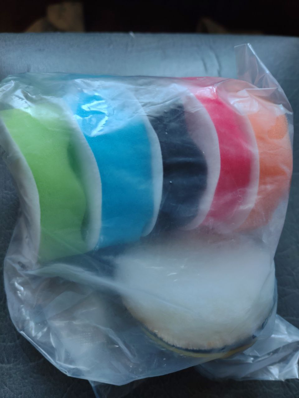

Также немного фары были отполированы, но только немного, я не сильно умею такое делать.
Приобретено в итоге.
1. Жидкость для разборки фар на полиуретановом герметике.
2. Блок розжига ксенона.
3. Паста для ремонта фар K2 LAMP DOCTOR.
4. Круги для полировки авто с шлифовальным диском 8 см (6шт набор).
6. Наждачка 600, 1000, 2000, 3000.
7.Эпоксидный клей для ремонта битой фары.
8. Герметик для фар.
Битую фару я решил пока подклеить и так поставить, лучше я бампер потом сниму еще раз, так как за пару недель что у меня, фара адекватная так и не выскочила по цене для донорства.
Клей и паста K2 для фар.

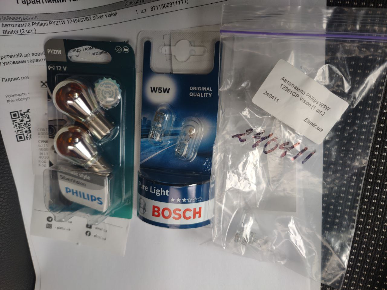

Были поменяны почти все лампочки.

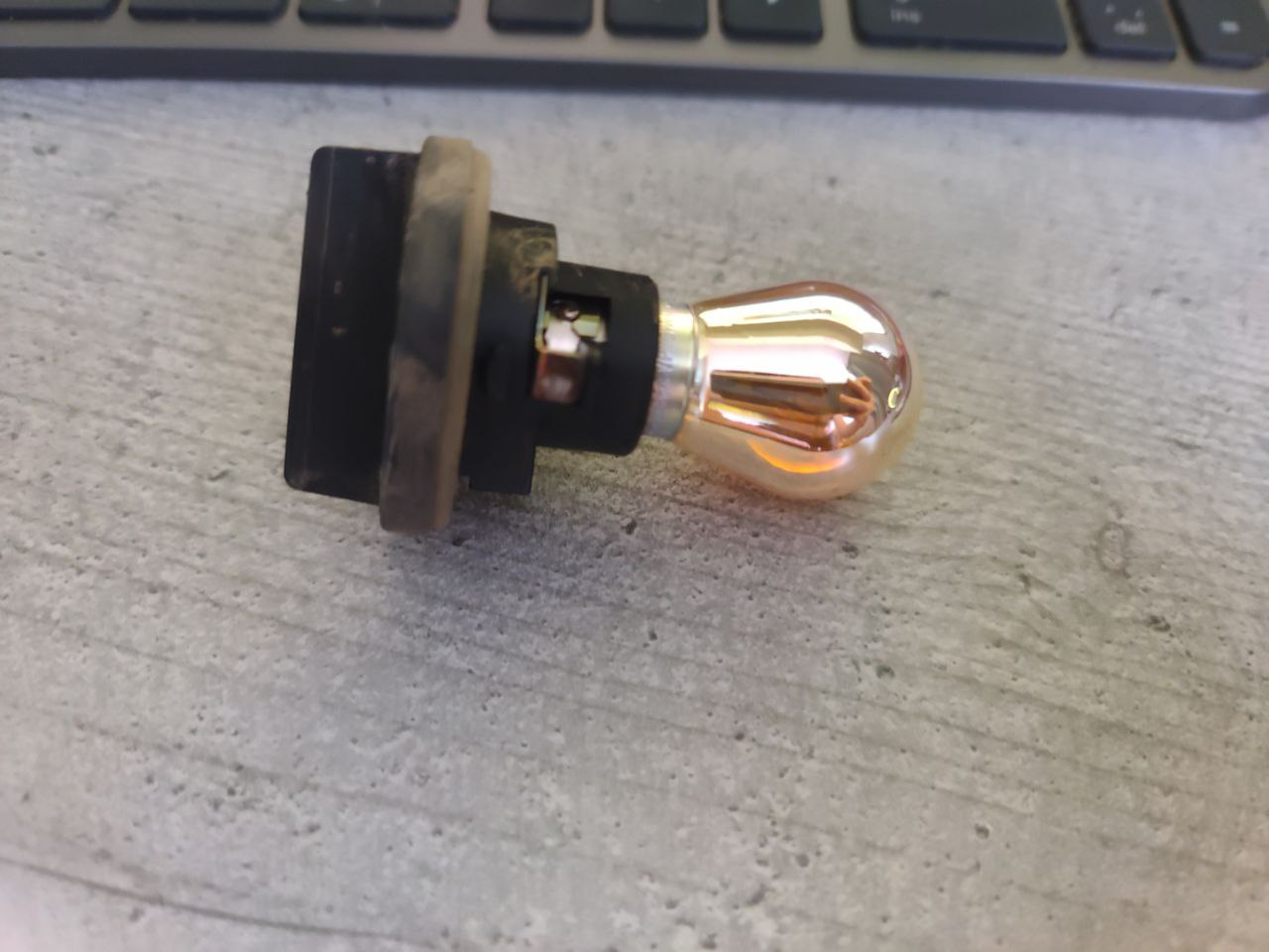

Лампочки в поворотники, чтобы не желтили.
Автолампа Philips PY21W 12496SVB2 Silver Vision Blister (2 шт.)
Немытый стартер пак.
Сколько же там грязи и земли было… Теперь я знаю куда я полезу по плюсовой температуре, чтобы домыть.

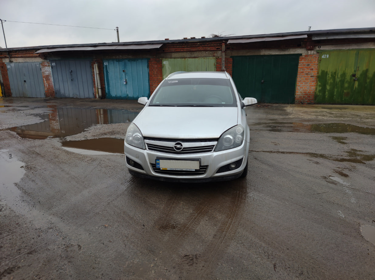

Активируем и получаем… что ничего не работает. В итоге тот ксенон который там был, хоть и загорался, но тух, не понял я почему, в ближайшем ларьке взял самые дешманские винсы, и б**** оно заработало, но свет п*****, теперь лампы надо будет купить нормальные как то и поставить, к лету наверное.

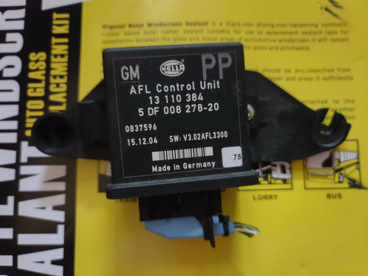

Датчик PP приехал… но к сожалению на текущем этапе продолжать это все, желания нет никакого, даже удовольствия не было от установки фар, есть и есть, отрегулировать надо на стенде обязательно, сейчас только как ДХО можно ездить.

Даже не знаю что сказать. В поворотники тоже такие ставил.
Эффекта вау не вышло от ламп, да не желтит сильно, но смотря под каким углом смотреть.
Ну и не так как с янтарными.
NoSsFeRaTTi
берешь обычную лампу оранжевую и с баллончика серебристой краски пшикаешь …и будут тебе сильвер вижен)))) делал так на сенсе до сих пор так ездит
12496SVB2 лампочки то не дешевые:)

Мне вот это все "бохатство" обошлось в 200 баксов почти, вроде выгодно, за пару-то. Но с другой стороны как предвкусил этот геморр тож с разборкой, отмыванием, обратной склейкой, пины добавлять в косу, потом пучок регулировать. Бррррр.
Мне текущий геморой обошелся в 2 недели и два раза снятием фар домой и еще третий предстоит, обошлось на текущий момент в 150usd + надо блок розжига менять еще второй, фара загорается с задержкой в 1-2 секунды левая, так что + 25 еще, но желание доделывать пропало полностью. Хотя по сути нужно только проводку и датчик под днище.
А ну и фары щас стоят галимый китай за 10 баксов, надо было быстро вкинуть что-то.

Два минусовых провода в разъёме фары добавлял? PP это не датчик. Датчик на балку ставится.
Добавлял провода, когда с завода галоген они там не предусмотрены. Знаю что PP не датчик, а блок управления, так написал просто.
Понял. Сорян.
