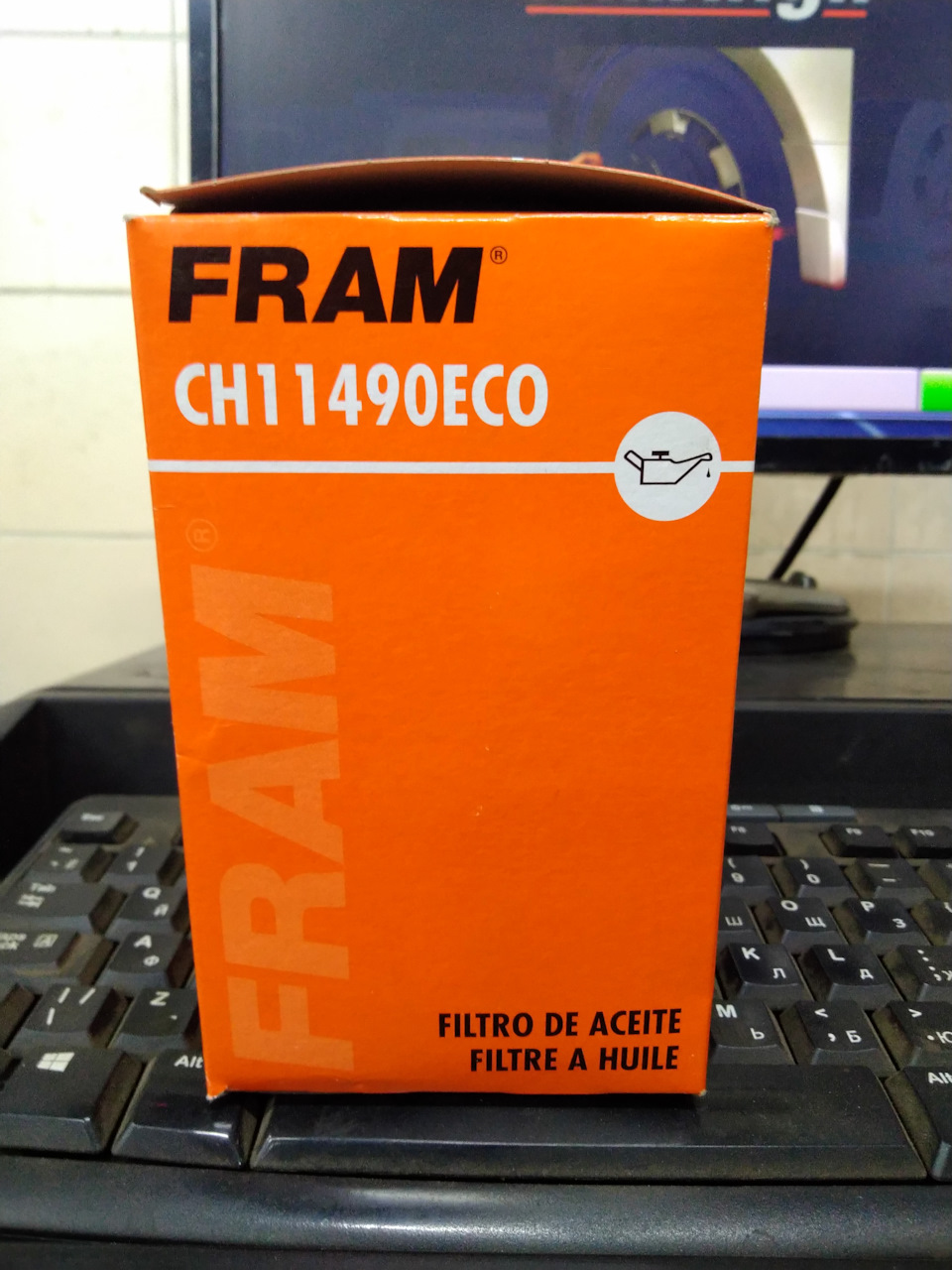

Выходные машина стояла, в понедельник вечером, после работы, поставил машину на парковку и решил проверить масло по щупу. Сюрприз – вся передняя часть двигателя, корпус фильтра, навесное – в масле. Заглянул под машину, а там уже собирается лужа масла. Пробег на работу и обратно — 30 км.
Звоню в сервис, объясняю ситуацию, записываюсь на утро. Хорошо, что сервис рядом, можно без эвакуатора. В голове уже выстраиваю логику доказательства на случай, если сервис пойдет в отказ.
Утром приехал, загнал машину. Первым делом отмыли двигатель и подкапотное пространство. Завели. Даже на холостых из-под крышки била струйка масла. Для меня было два варианта – замяли прокладку или перетянули и треснула крышка или корпус фильтра. Но, оказалось, есть еще третий вариант. Крышка, фильтр и прокладка были целые. А вот когда сравнили прокладку стой, что сняли (она сохранилась) оказалось, что прокладка тоньше и мягче и под давлением масло выдавливало в месте захода резьбы.
Перекопали весь склад, собрали все прокладки фильтров, толще всех оказался FRAM CH11490ECO.
Его в итоге и поставили. Долили канистру масла, погоняли двигатель убедились, что масло не гонит, уровень держится.

Перед установкой нового фильтра обязательно проверьте толщину прокладки и ее жесткость, сравните с той, что снимаете.
После нескольких километров пробега обязательно проверьте уровень масла (лучше по щупу, если он у вас есть) и отсутствие подтеков масла под машиной и в двигательном отсеке.
Имейте ввиду, что контрольная лампа на приборном щитке загорается, только когда падает давление в системе, т.е. когда масла уже почти не осталось, а это экстренная остановка и дальше только на эвакуаторе! Вам это нужно?
Что касается фильтров конкретного производителя. Скорее всего, не стали делать прокладку один в один как это делается при поставке на конвейер, а взяли что-то похожее. Возможно, это была подделка и то, что выпускает производитель, работает как надо и держит давление.
